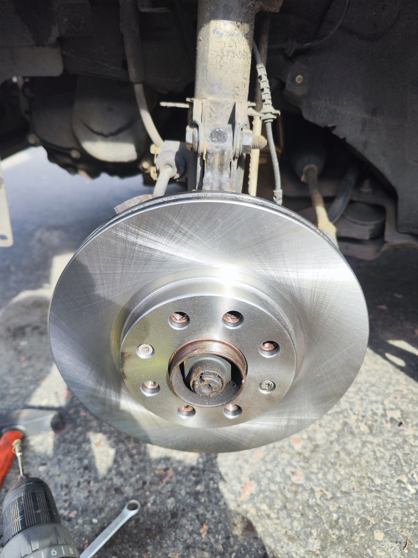

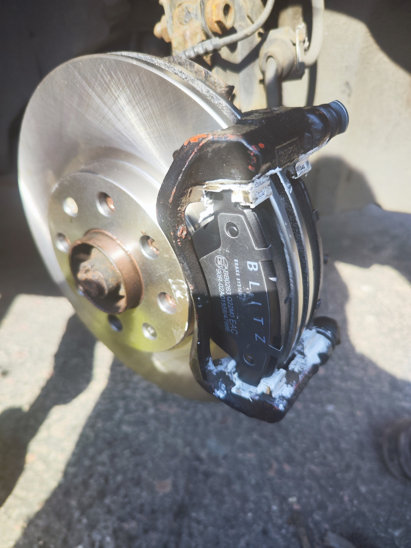

Заменил передние тормозные диски и колодки. Фирму брал blitz, на втором авто ходят без проблем, скрипов нет, нравятся.

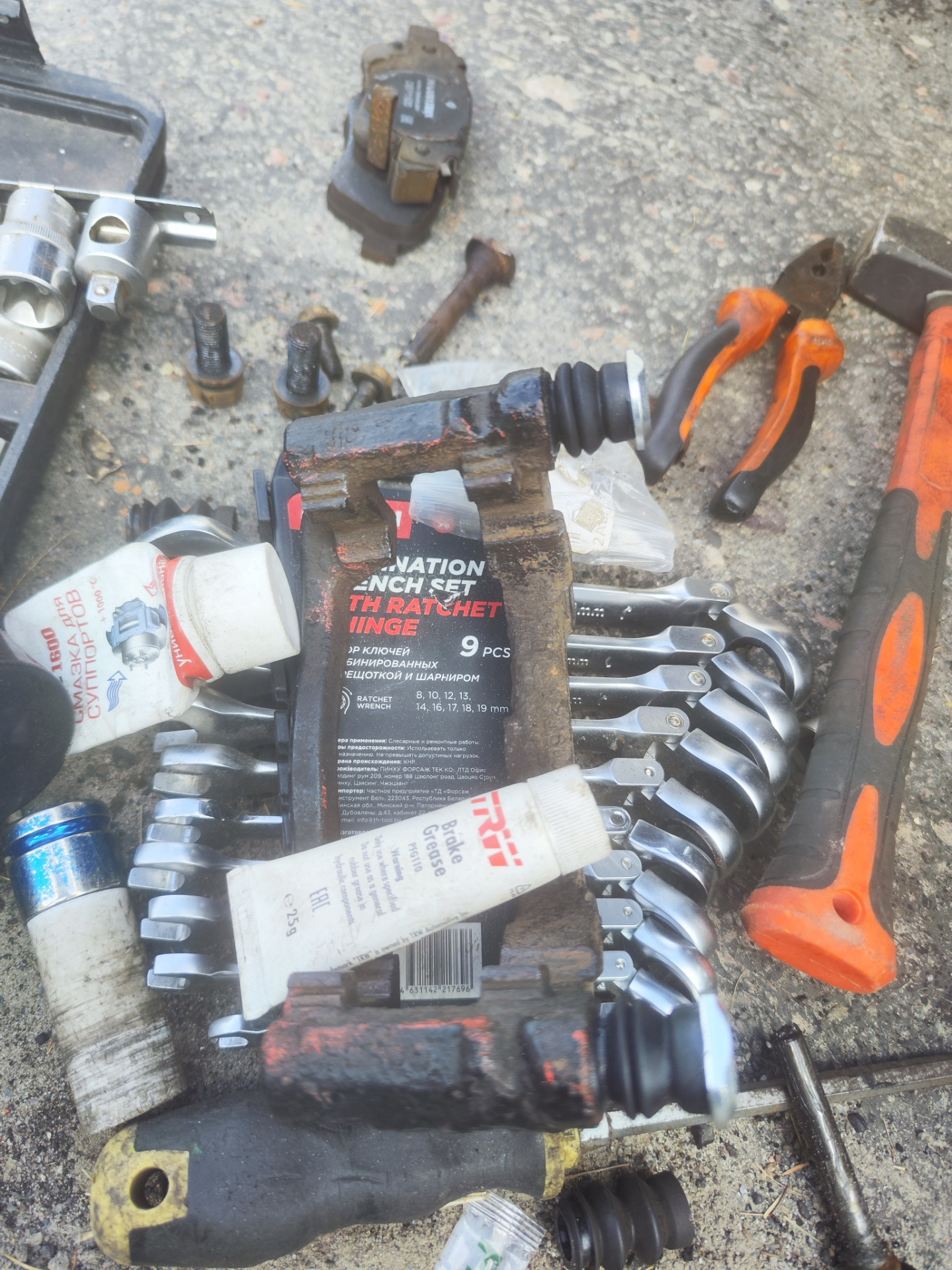

Направляющие на смазку trw, под и на пластины смазка вмп авто мс1600, посадка под тормозной диск медная смазка comma.

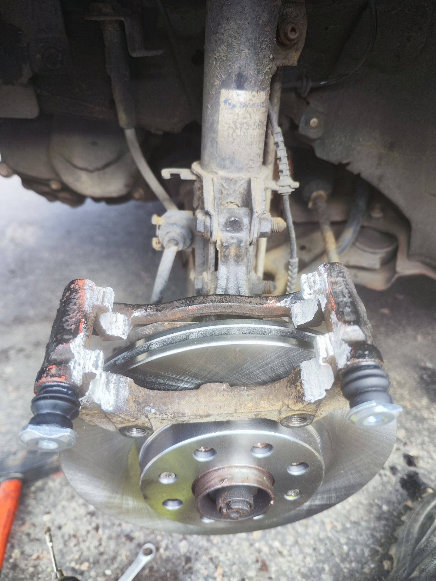

Две направляющие были заклинившие, заменил все+резинки.
Суппорта были покрашены прошлым владельцем вместе с резинками, классика.
