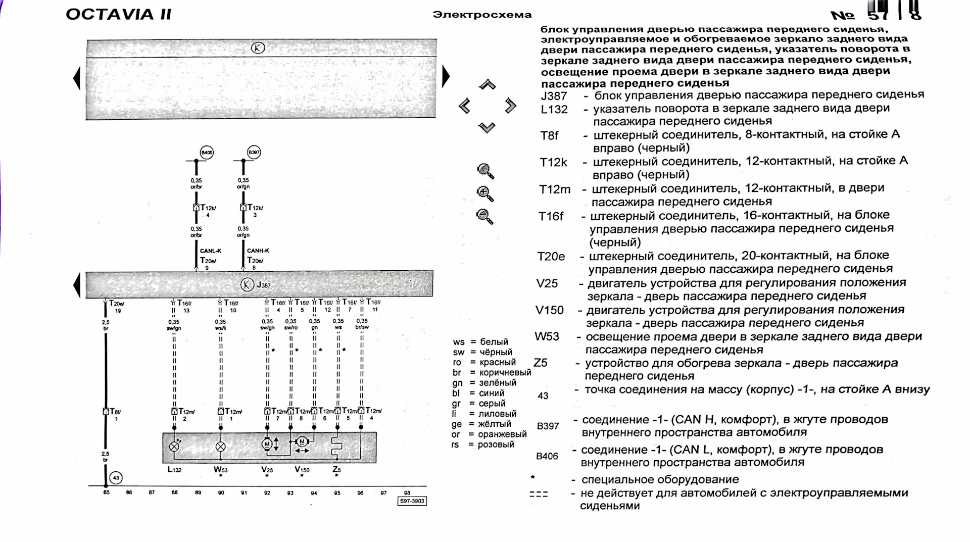

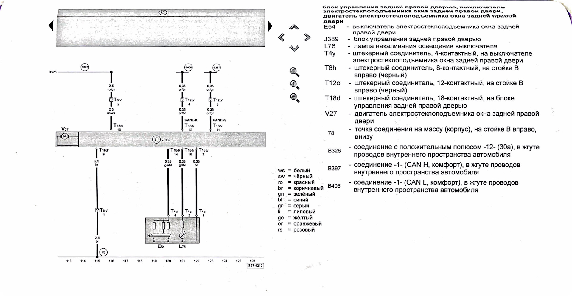

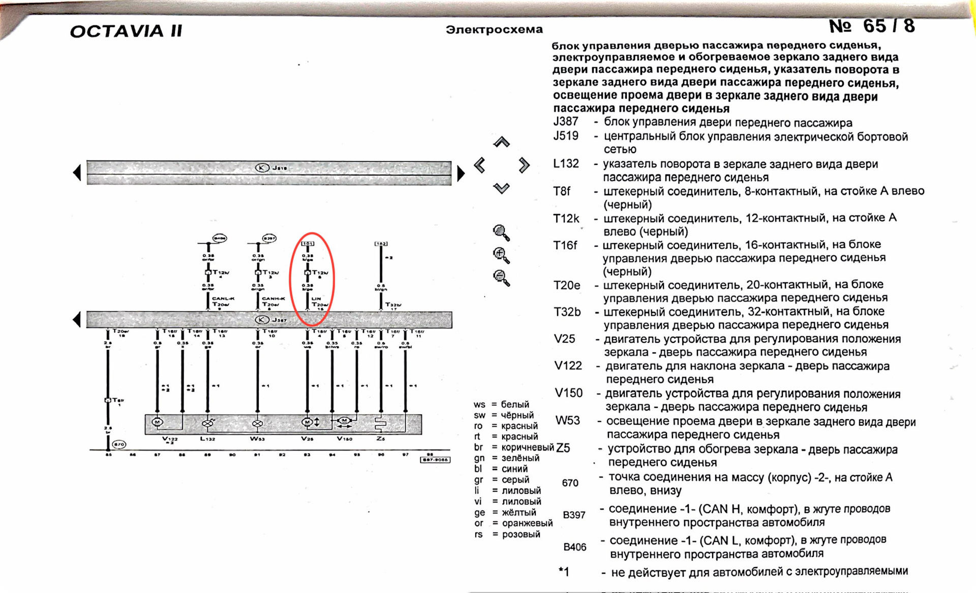

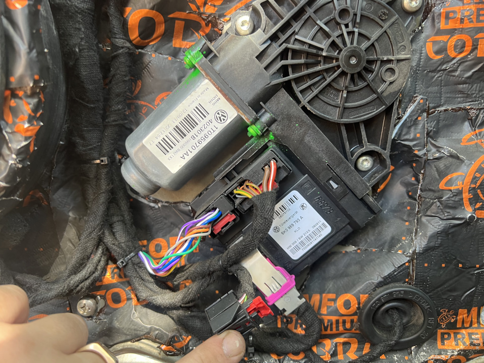

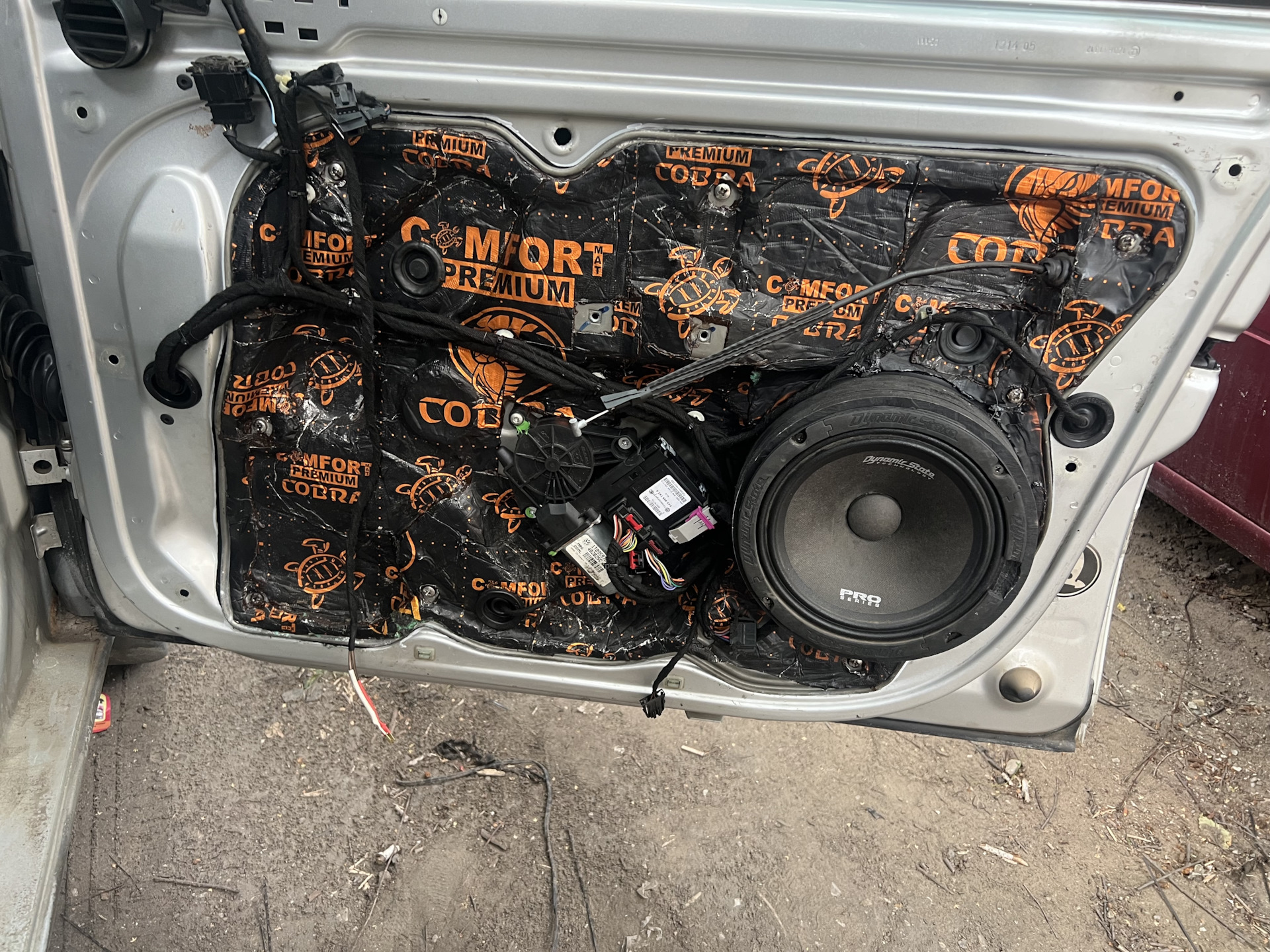

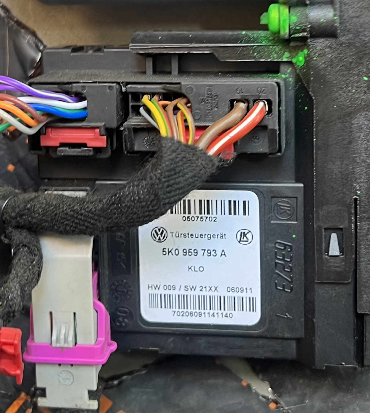

Установка началась с покупки передних блоков и зеркал, но я с блоками очень сильно лапухнулся и заказал неправильные блоки. Позже выяснилось что для работы электроскладывание требуются блоки (5К0959792А (мотор 1T0959702S) и 5К0959793А(мотор 1T0959701AA))и только такие за остальные гарантии нет. Для работы нужно смотреть на количество пинов требуется 15 из 16 как подсказал (abpspb )чтобы все работало. дамп мне не пришлось менять, так как блоки были от октавии . Но при этом возникает проблема с задними стеклоподъемниками, они перестают работать так как общаются они по-другому относительно дореста- поэтому их тоже нужно менять на рестовые. вот такие номера моторчиков (5K0959704A, 5K0959703A). Что касается проводки она также очень сильно отличается особенно на задних дверях, а в передних можно просто перепиновать(фото ниже). Джостик был куплен китайский так как денег нет, но это ооооочень плохая мысль — качество гавно пришлось перебрать один из своих чтобы хотя бы поработал. Зеркала были взяты китайские (ST-SD26-940-D1, ST-SD26-940-D2) из за цены но пока у них качество неплохое посмотрим как будут работать зимой. Также в зеркала установлены камеры 360 которые были установлены на дорестовых зеркалах .
Что относится к блоку комфорта менять на (1K0959433BT) так как в говорят что нужно менять но это не обязательно просто у вас будет в старом блоке комфорта ошибка так как блок пытается управлять замками двери, а блок BT позволяет не подключать этот разъем но что приведет к отключению часть функций закрытию лючка бензобака

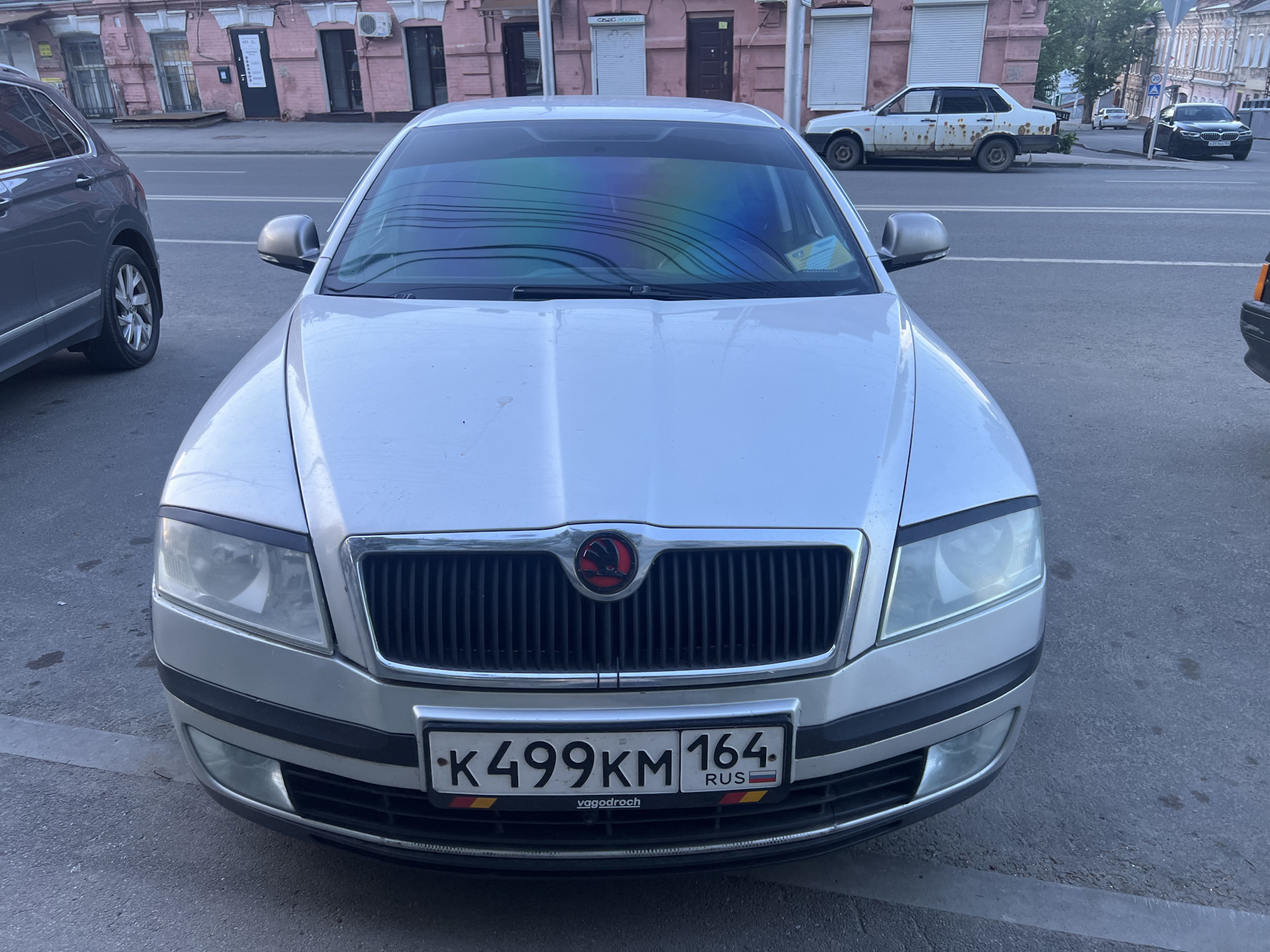

Ну а что же общие фотки не сделал как тачка с рестовыми зеркалами смотрится? Очень интересно посмотреть.
Первое фото там уже установлены
Все равно не совсем понятно. Думаю по ощущениям при езде стало по-комфортеее. Все таки от реста зеркала прям лопухи, по сравнению с дорестом
Стало комфортнее так как обзорность лучше, но огромной разницы нет, но я очень доволен

Я когда собирался себе зеркала со складыванием, то поставил передние блоки, с задними ничего не делал.
Да и проводку по передним дверям не перепиновывал и соответственно нифига не работало. На тот момент вы с Мишей, Ромой и Сашей решили что проблема в конфликте дверных блоков передних и блока комфорта
Сейчас установлен блок с буквами bt но он щелкает это немного бесит, скорее всего чуть позже верну оригинальный 2005 года сним также все работало просто бесит когда при диагностики весят ошибки

Так в итоге что? Удалось побороть электроскладывания или нет?
Поменял дверные блоки и гейтвей 7N зеркала вообще не реагируют теперь, осталось всм с пассата б6 попробовать подкинуть 3c8 снова, либо придется от b7 перепиновывать все разъёмы 🤷♂️
Электроскладывания работает в штатном виде заменив только блоки в дверях и блок комфорта с bt так как с родным не работал концовки но он не совсем подходит для Октавии так как не работает закрытия лючка
Попробую этот подкинуть 3AA959433B
RedRaZoR
В общем удалось побороть, всё заработало но лишь на блоке 1K0959433AK, ВТ — не открывался багажник, а от б7 пассата не блокировались задние двери
