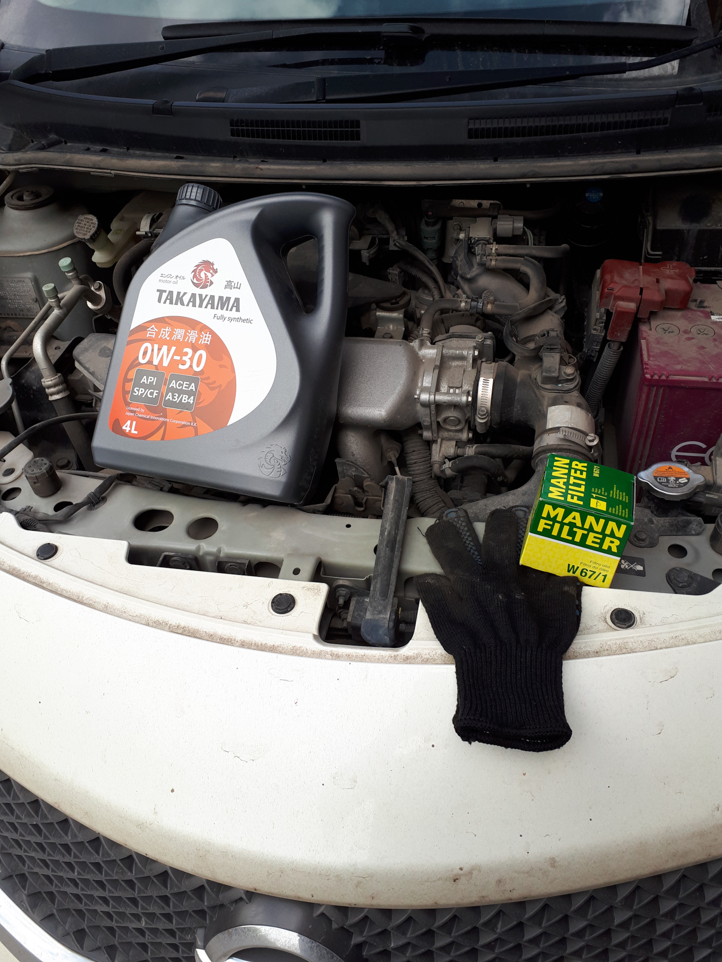

Заменил масло на пробеге 135ткм, ничего необычного, только снова взял фильтр манн, он мне больше понравился относительно вик🤔
Таки при моих пробегах недорогую подмосковную такаяму можно использовать без проблем, двигатель работает хорошо, масло не уходит, да и под клапанной крышкой чистенько👍

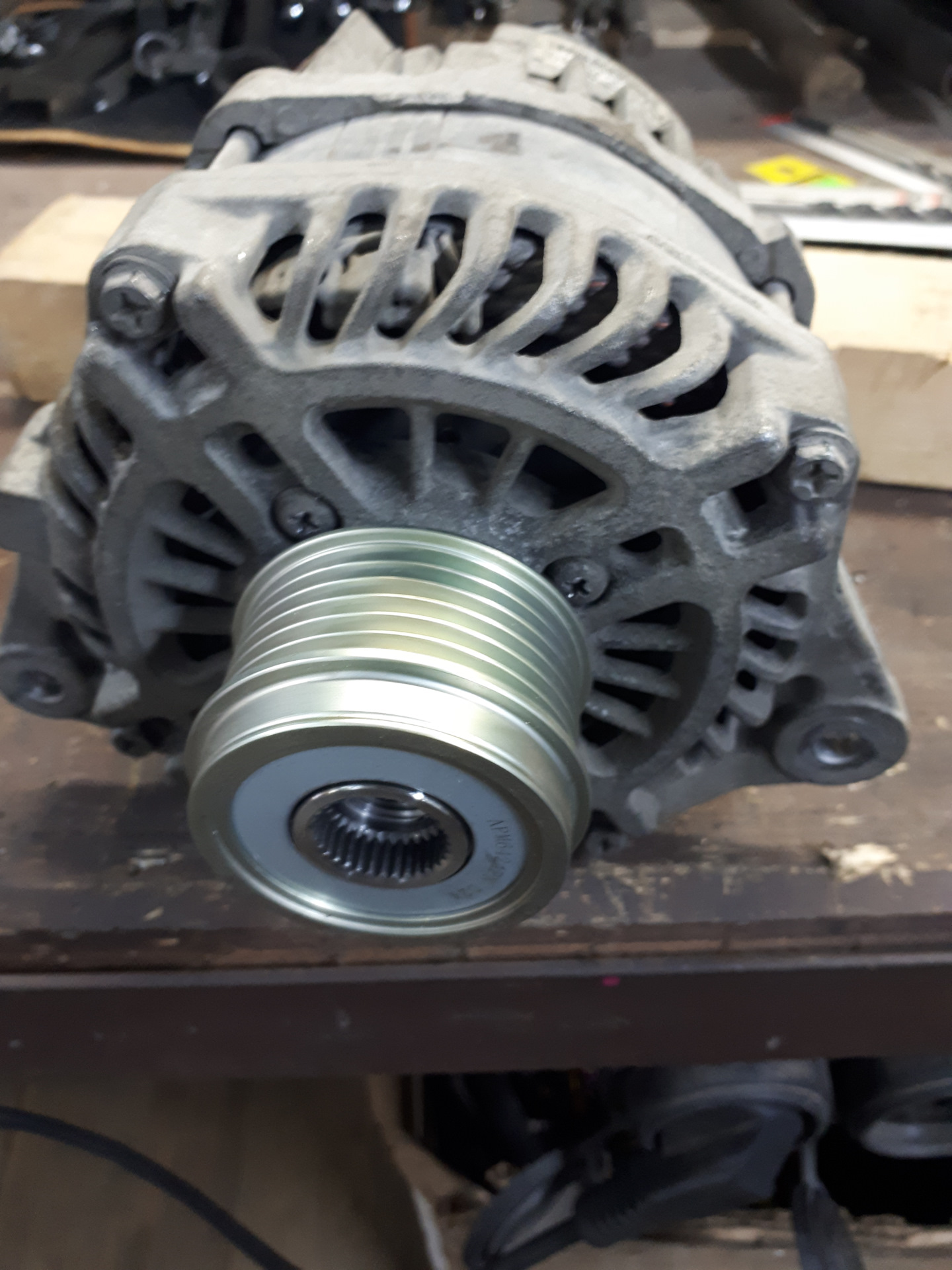

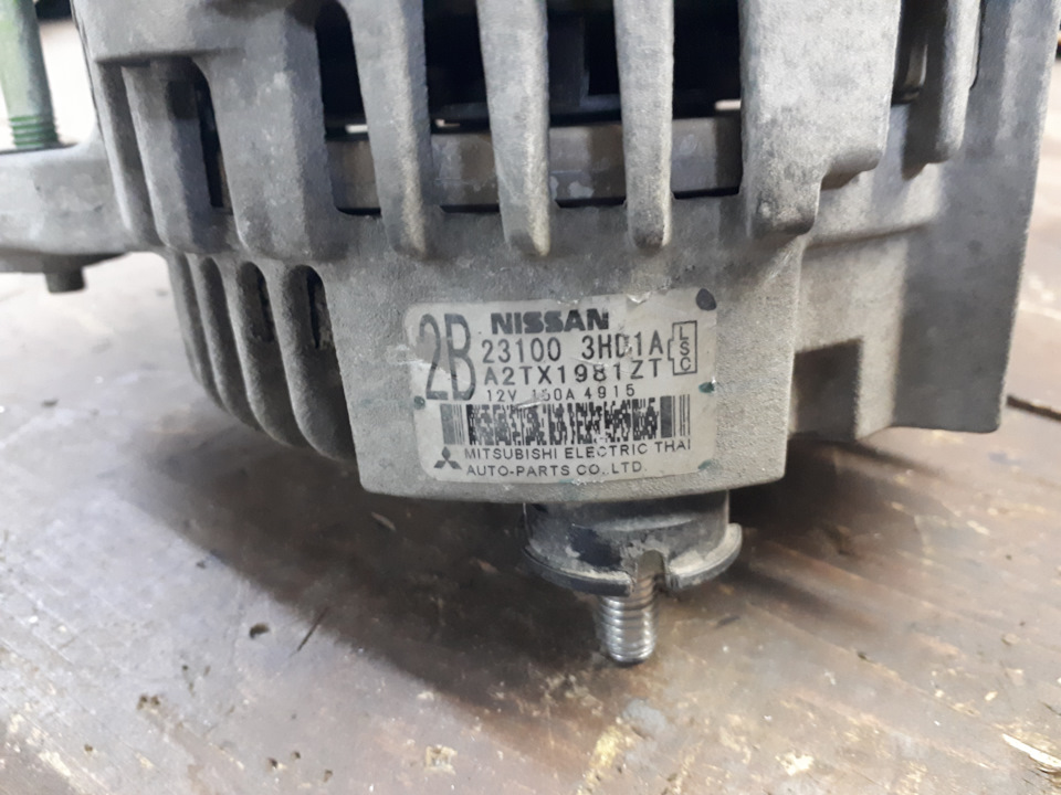

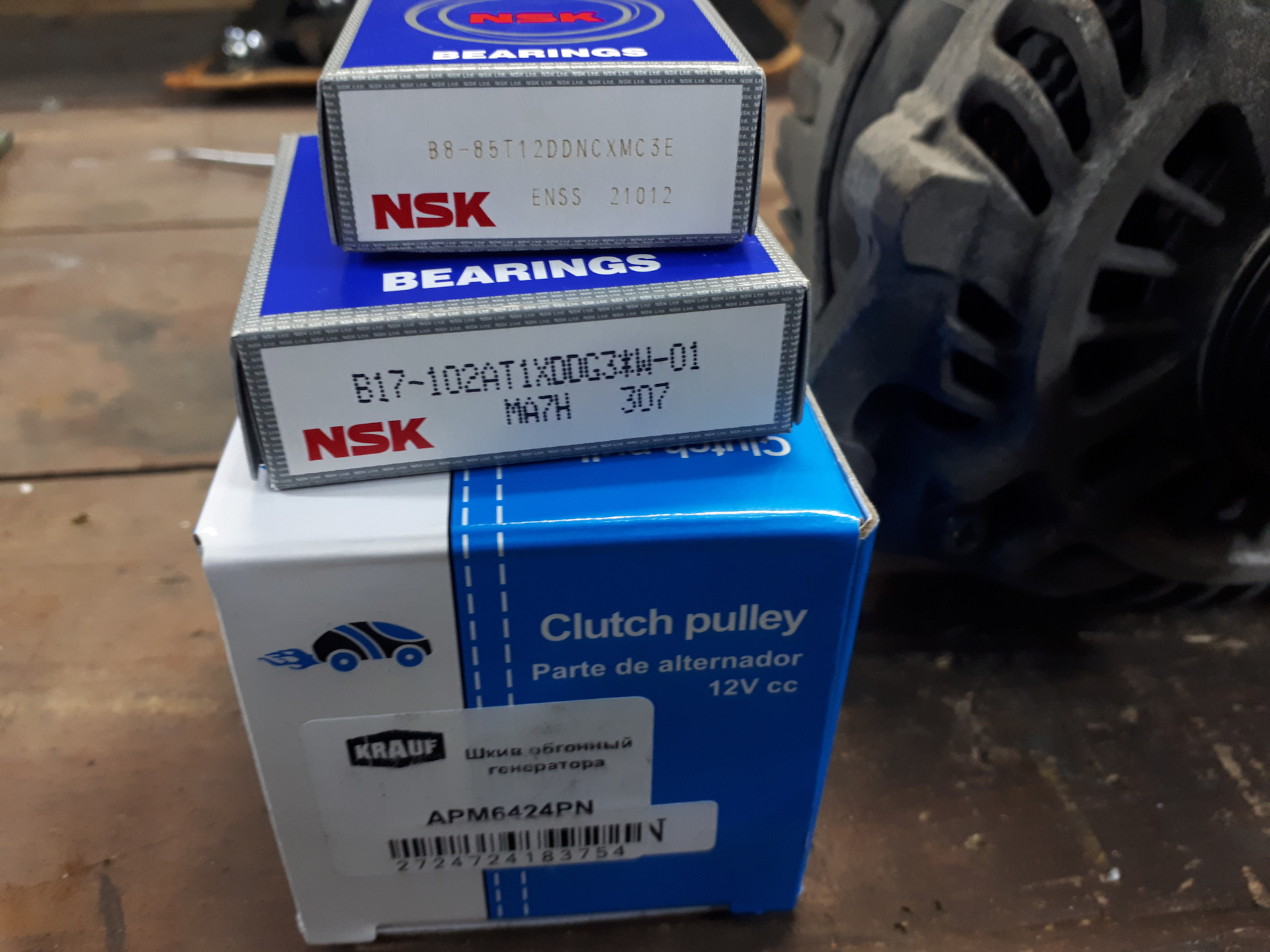

Несколько тысяч километров меня беспокоил вой подшипников и стук из под капота, и, если подшипник зудел при 1500об/мин, то стучок был на холостых оборотах, особенно если включить драйв на вариаторе. Позже подметил, что при 2500об/мин стучок приобретал такую частоту, что возникало сомнение в растянутости цепи грм… Однако, стетоскоп с щупом помог диагностировать явный источник шума — генератор.

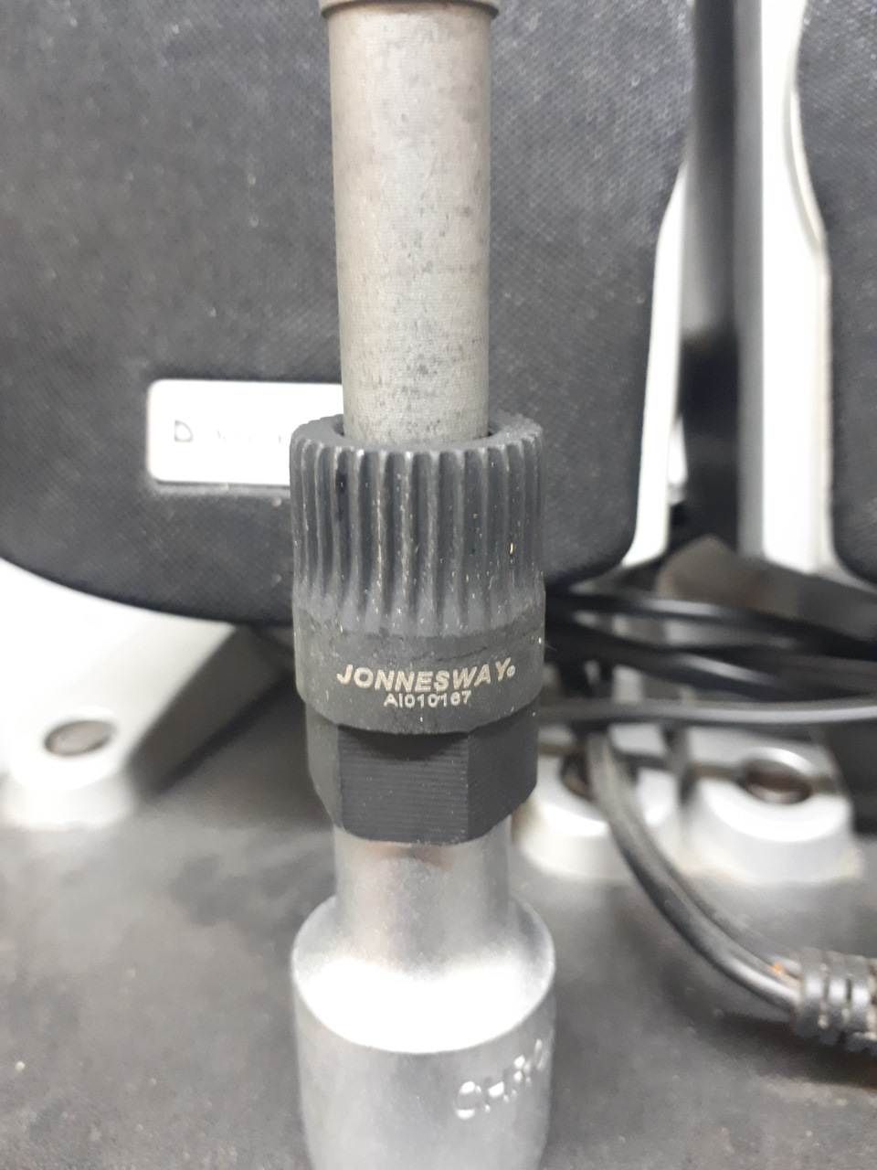

Неспеша закупил запчастей, 1030р ушло на подшипники и 2900р на обгонную муфту, еще купил спецключ для той самой муфты за 1100р. От купленного спецключа нужна только черная головка со шлицами, добыта болгаркой🤣
Ну, руки, инструмент есть, прем в гараж…

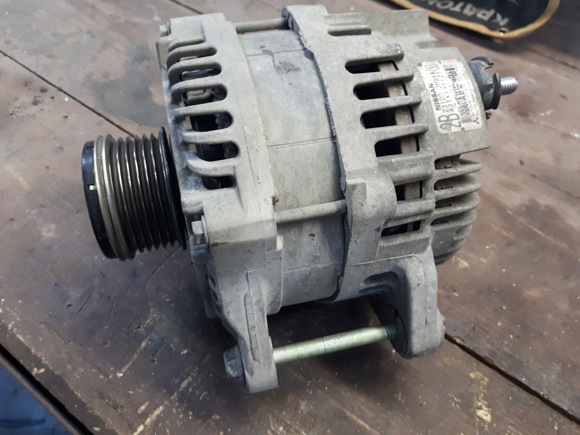

Верхнюю рамку радиатора просто открутил, немного сдвинул вверх и генератор в руке.
Разбирать генератор довольно легко, а вот подшипники, оба, мои сьемники не взяли, поэтому подшипники были изувечены болгаркой и наждаком. Особо люфтил именно задний подшипник, хотя пыльники и смазка были на месте.
Новые осадил при помощи домкрата и верстака, ну типо пресс🤣 колошматить подшипники молотком не стал…
После сборки генератор вращается бесшумно, еле-еле щетки шелестят👍

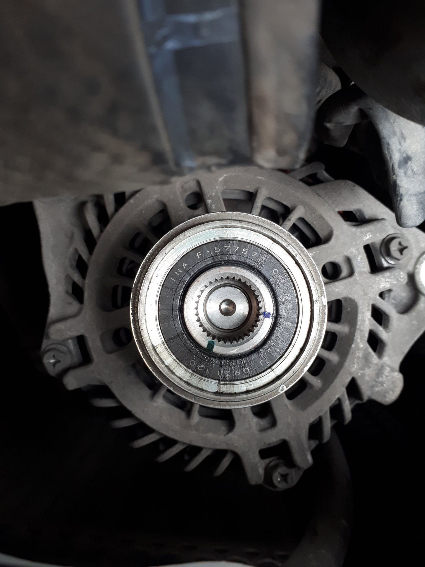

VR50355C головка на 33 зуба для муфты.
Оставлю на всякий случай, вдруг кому-то пригодится
Тоже на 135 тыс.км поменял муфту на ноуте сестры. Была заклинившей. Поставил INA производства Китай. Стояла тоже китайская.
Мониторь цены на обгонки и купи INA, на муфте вся нагрузка, китайские долго не ходят.
Будем посмотреть, конечно…
Сначала заказал ина за недорого, а поставщик снял заказ. Пришлось брать, что быстрее привезут.
Это нормальное явление, я так подшипники заказал, через две недели сняли заказ. Я почему и советую тебе взять впрок муфту, чтобы и по цене дешевле нашёл, и поломка не оставила без машины.
