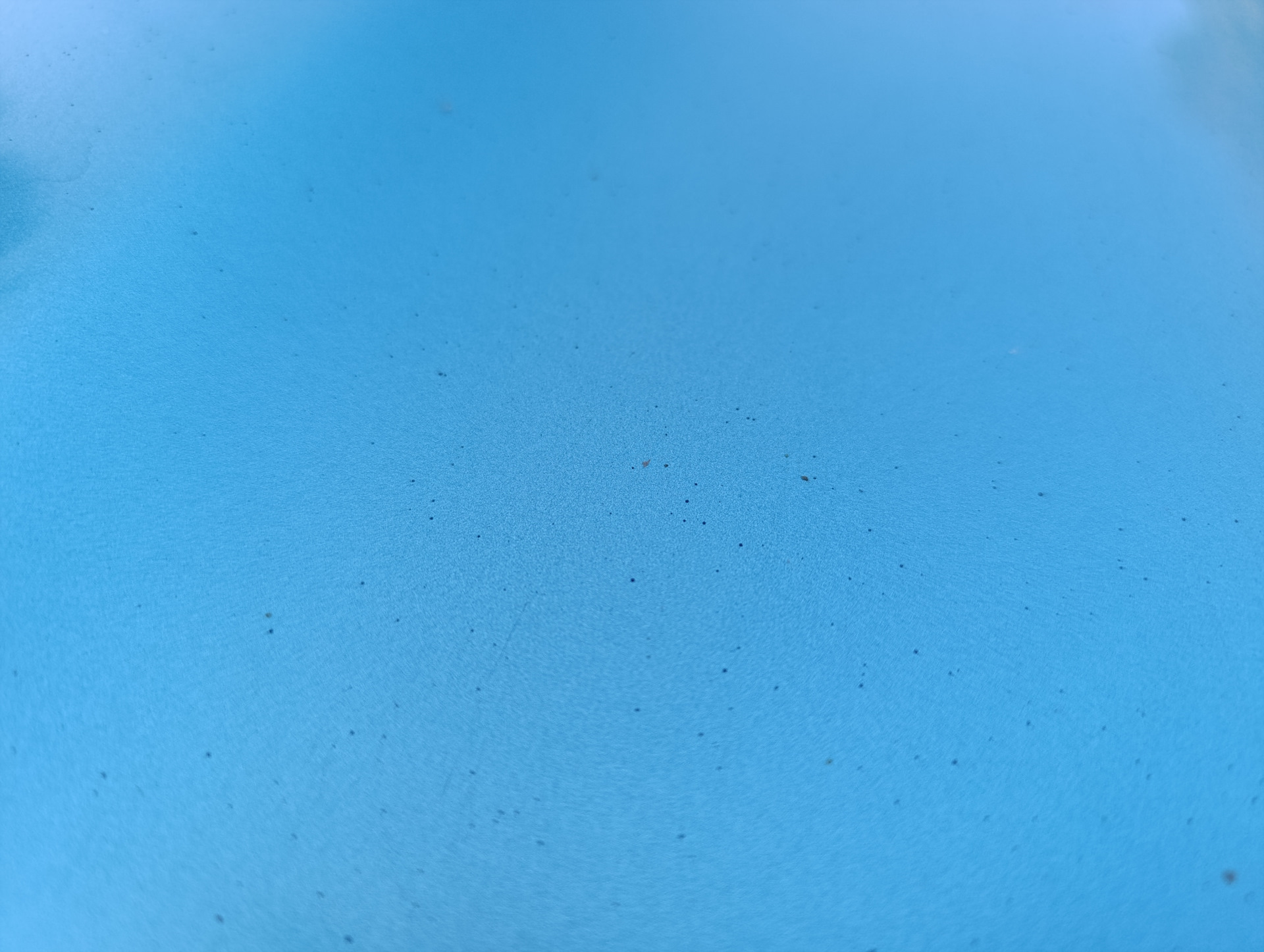

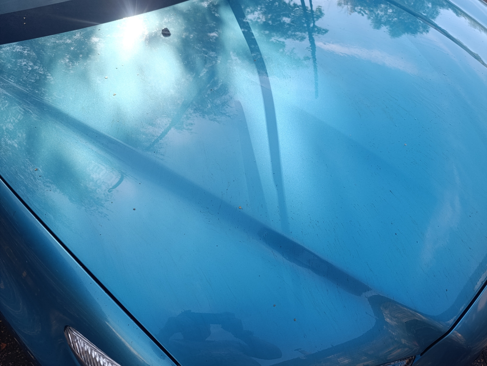

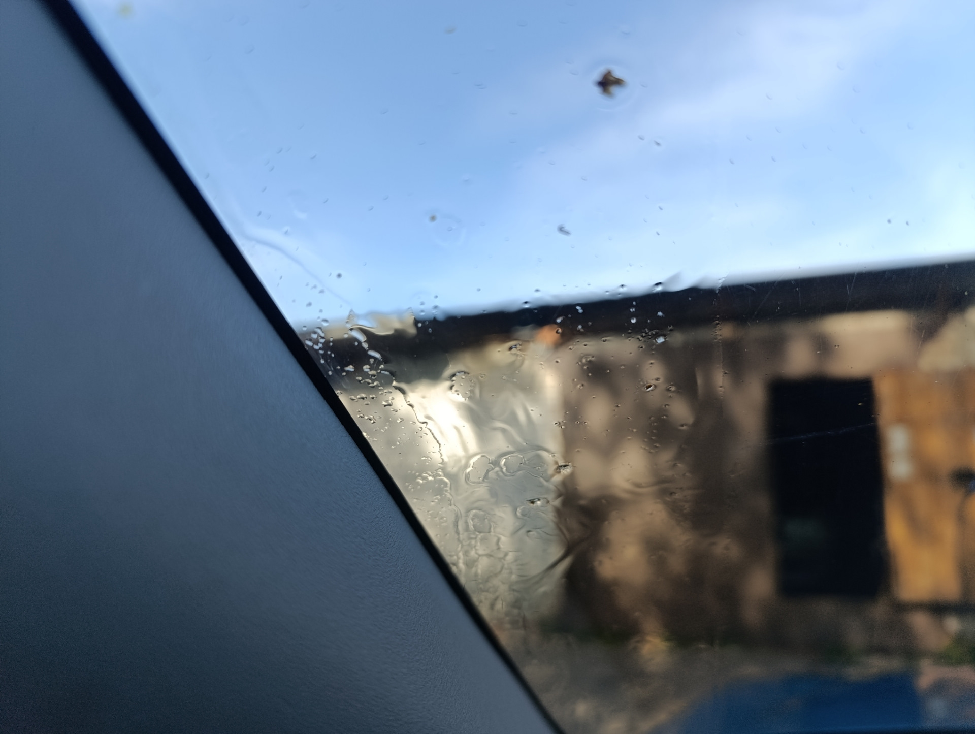

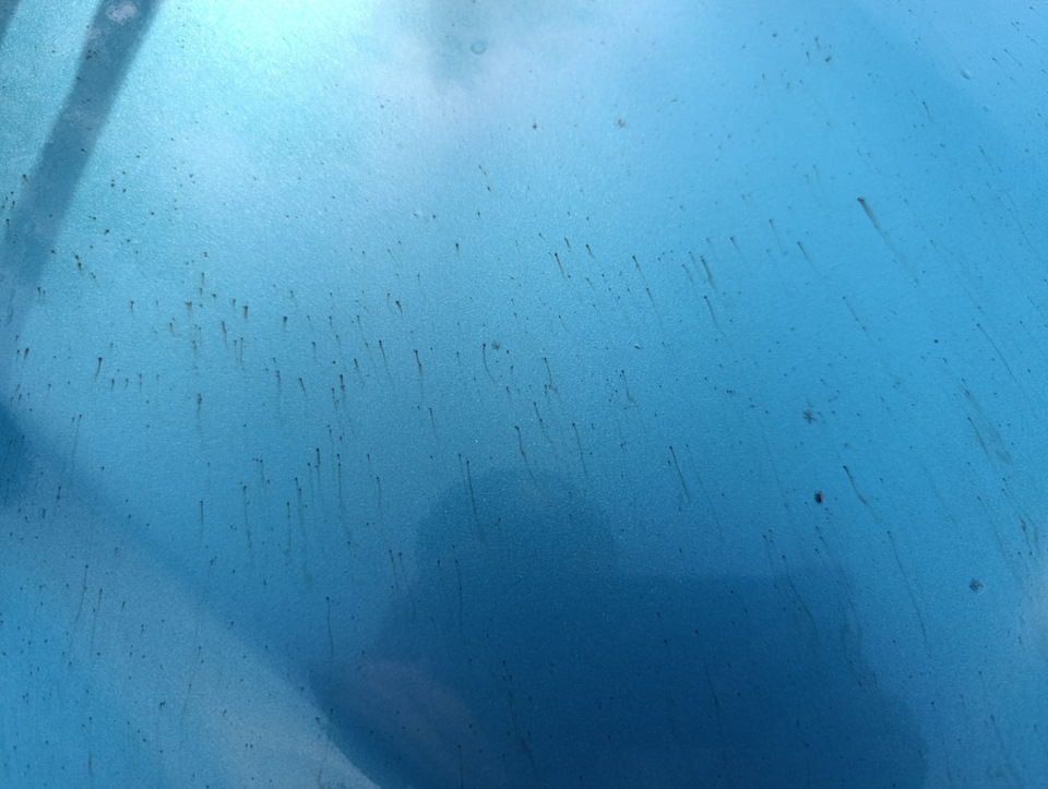

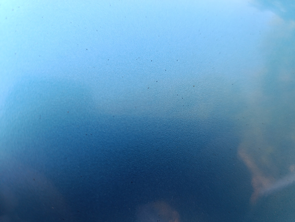

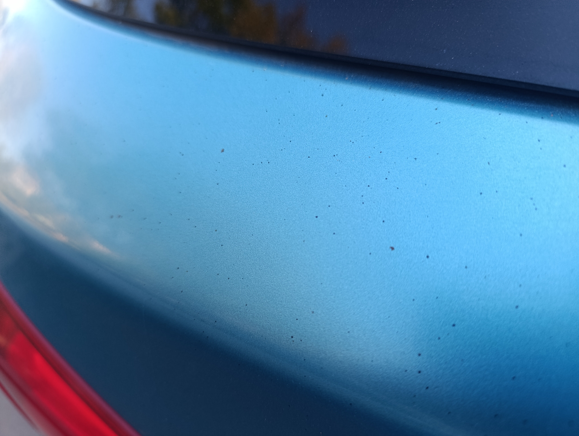

Собственно вот так маме на работе уделали машину и всем её коллегам (машин 5). Приехали умельцы делать крышу на здание и бонусом обгадили все стоявшие рядом машины.
Собственно вот так это всё было, такое чувство что из пуливизатора распылили, вся машина с мелкую крапинку. В принципе кому на машину пофигу, можно забить, собственно как сделали большинство коллег у мамы.

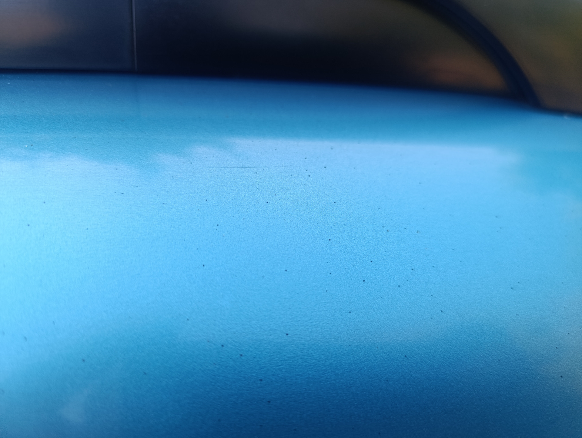

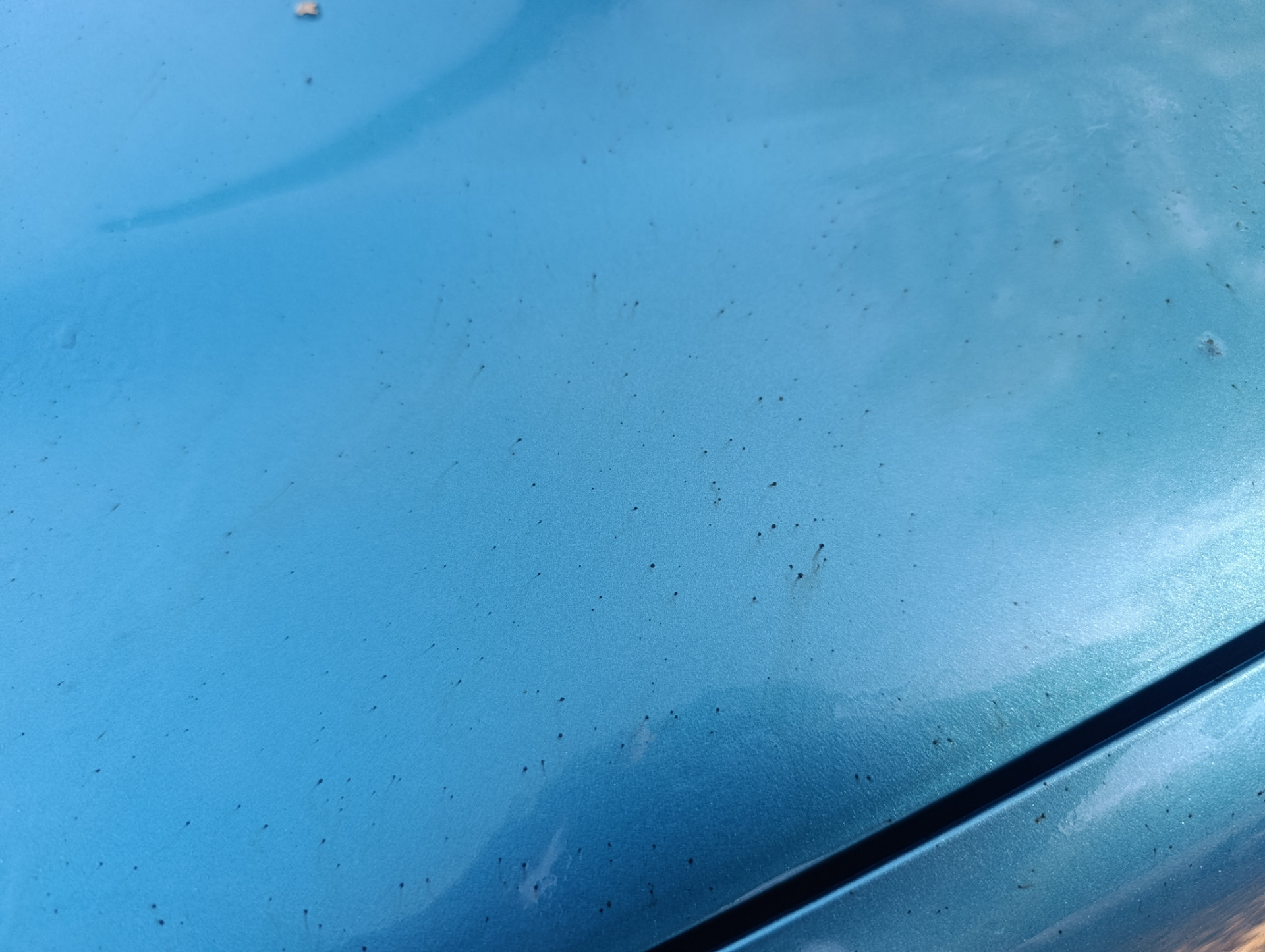

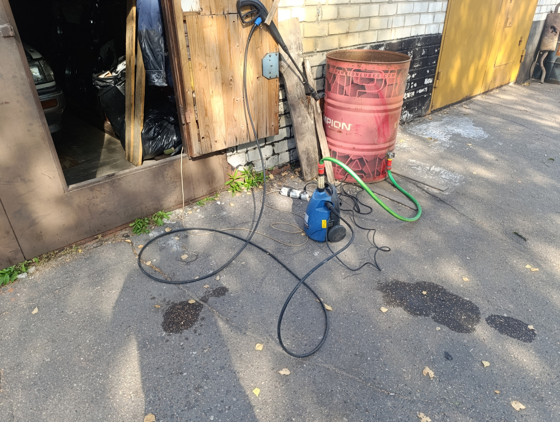

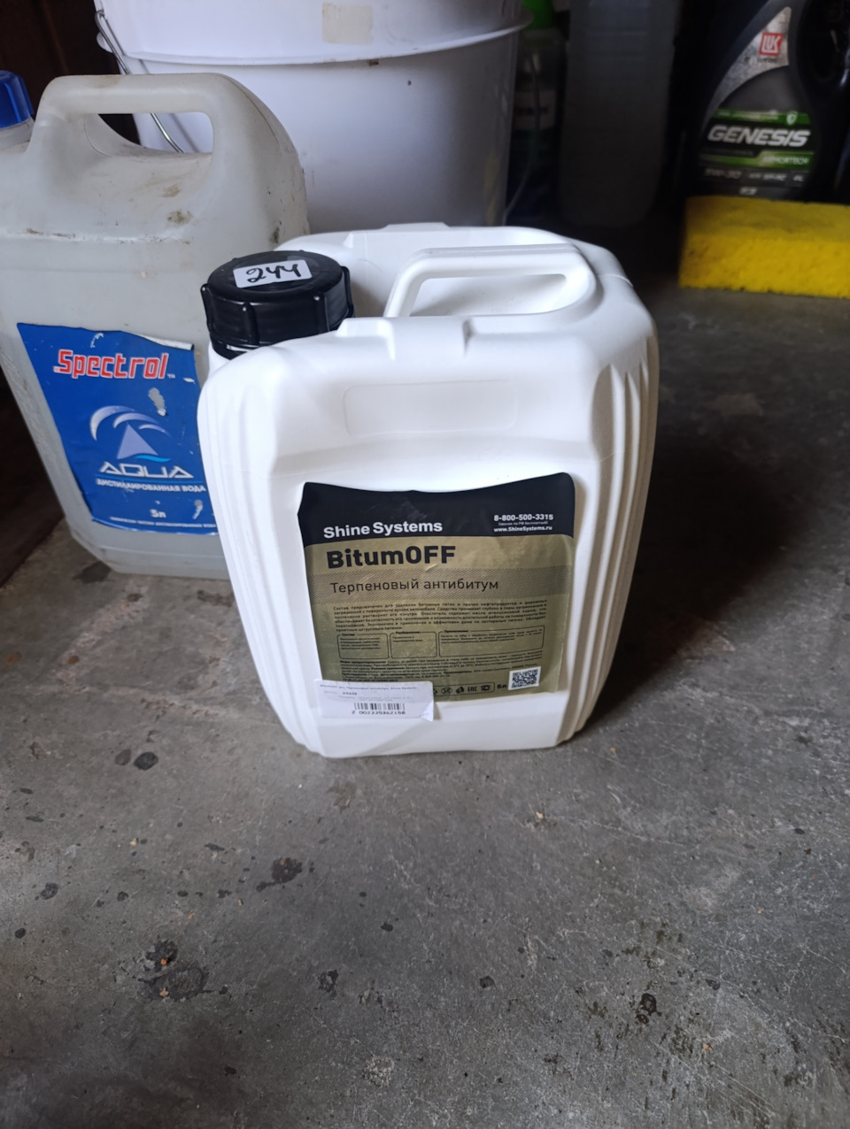

Собираем все нужные штуки.
Так химия разъедает битум.

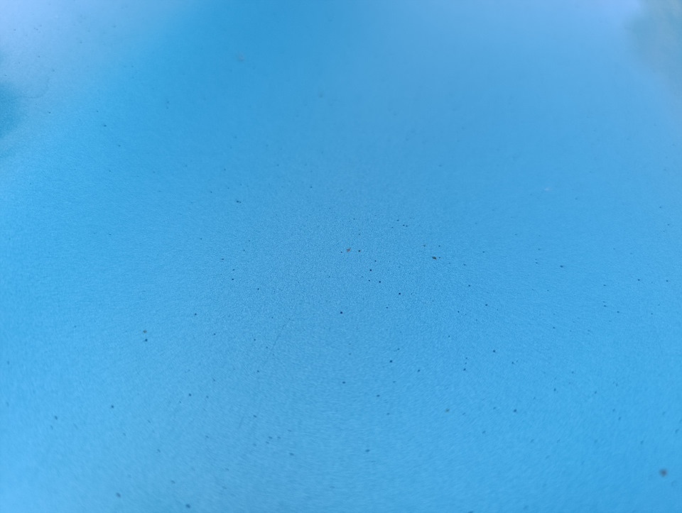

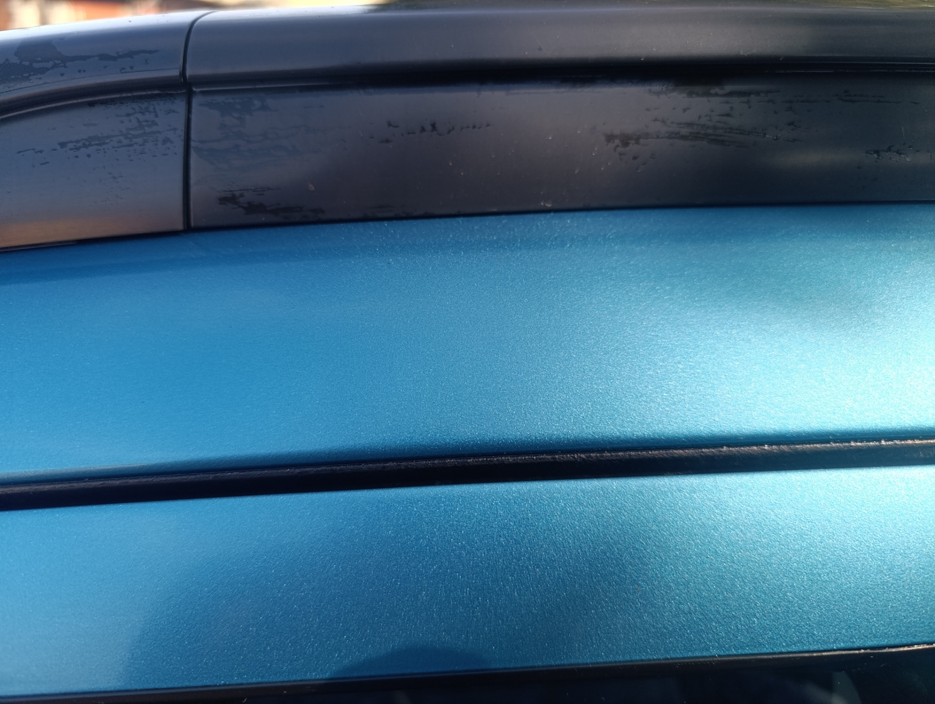

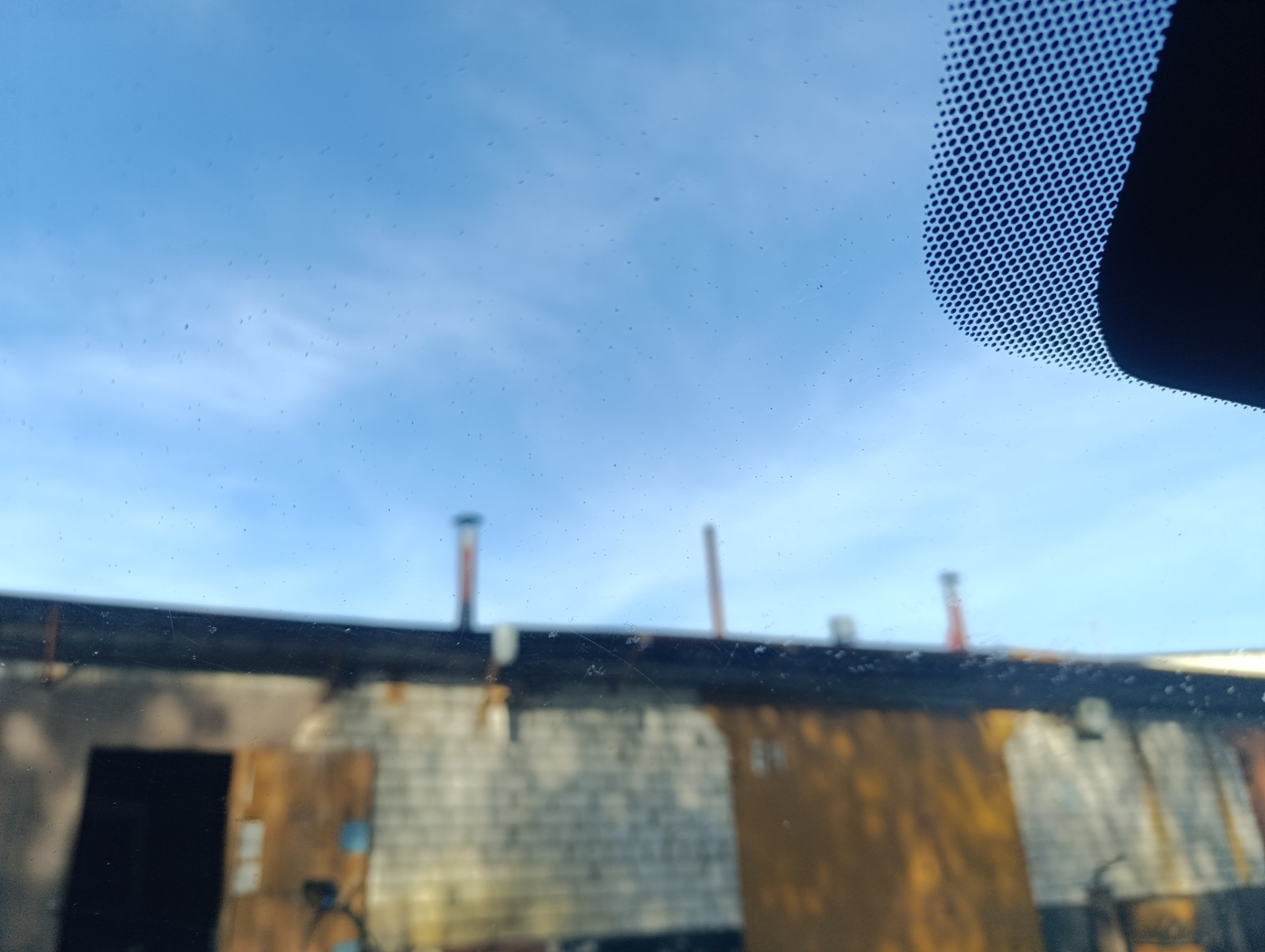

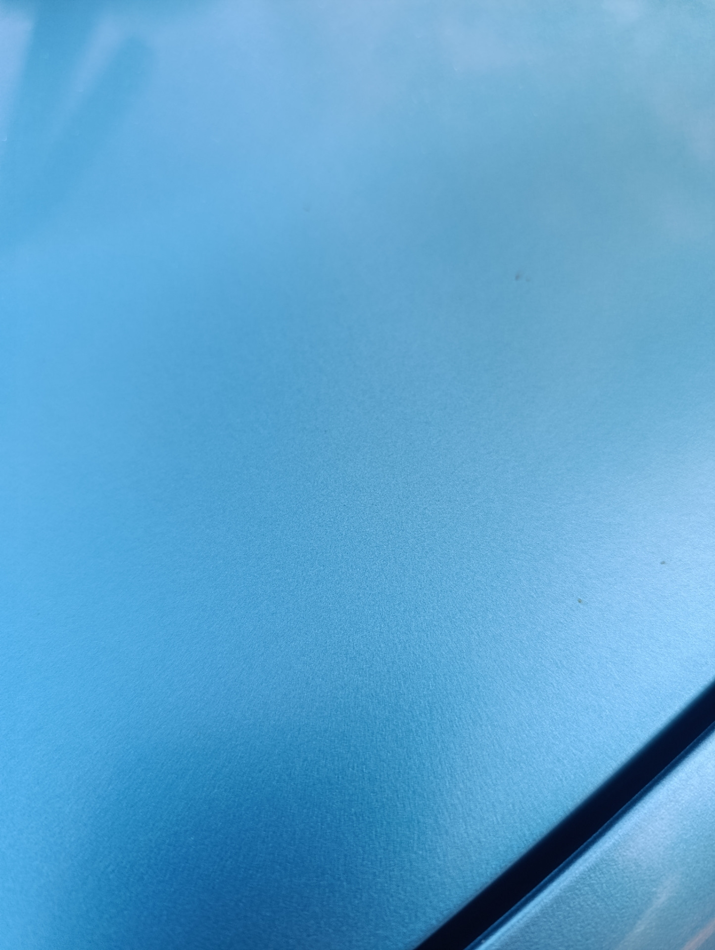

Результат.

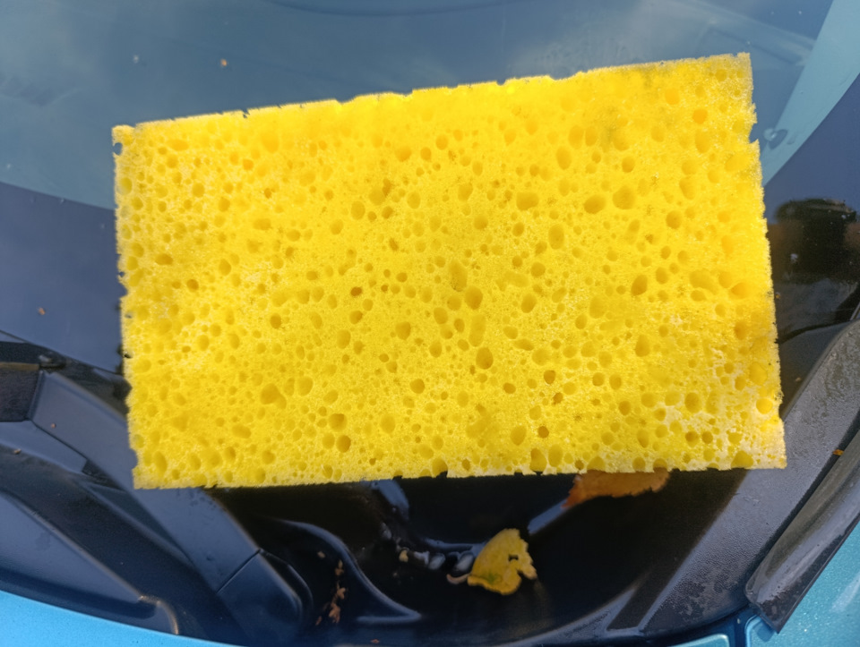

Мыл за раз по несколько деталей. Химию накосил из литрового помпового пуливика, пшикать всю машину из ручного рука отвалиться. В принципе дело не сложное, нанёс химию, обождал 5 минут, протёр губкой без нажима и мойкой смыл. Всяко проще чем бороться с смолой от липы. Потом поехал на самомойку и помыл с пеной что бы окончательно смыть антибитум.
