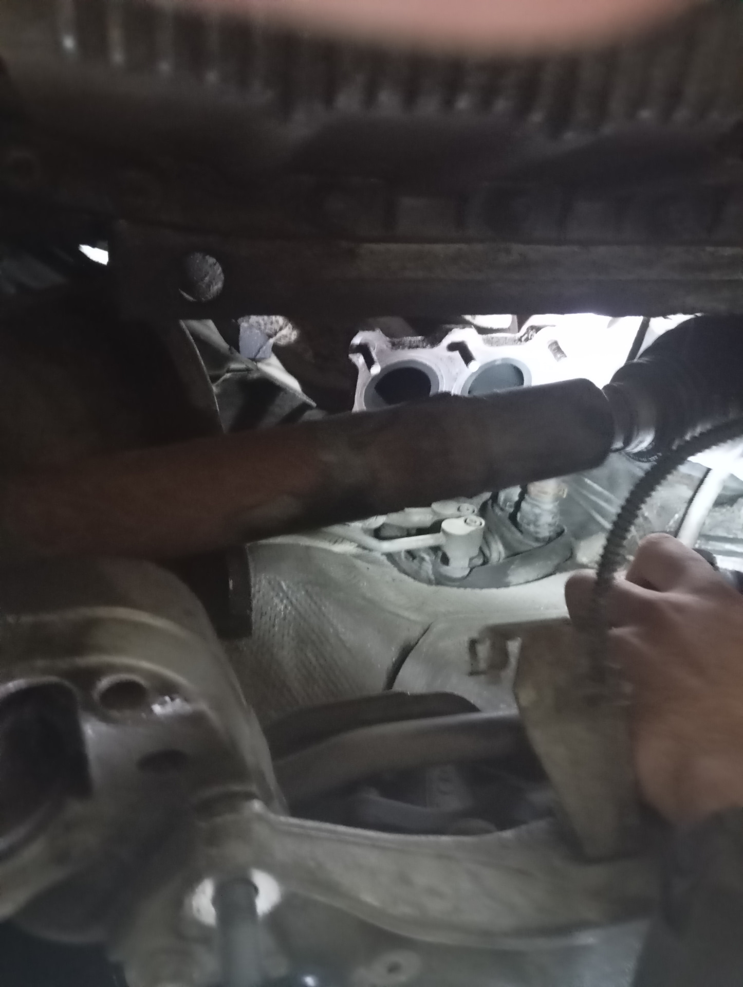

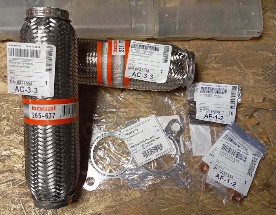

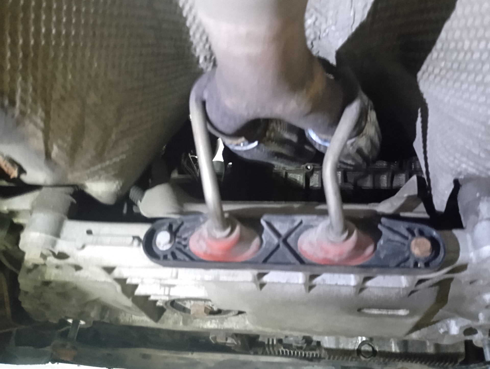

Заметил еще при покупке автомобиля, что секло по выхлопу с нарастанием эффекта во времени. К замене сподобился только сейчас, прикупил максимально лучшие гофры, оригинальную прокладку и гайки.
Bosal 265-677 Гофра глушителя с внутренним металлорукавом, 45х250 — 2 шт.;
VAG 1K0 253 115 Прокладка приемной трубы глушителя — 1 шт.;
VAG N 911 308 01 Гайка самоконтрящаяся медная для л/а — 6 шт.;
Fa 1985-832.100 Шпилька выпускного коллектора (на всякий случай)

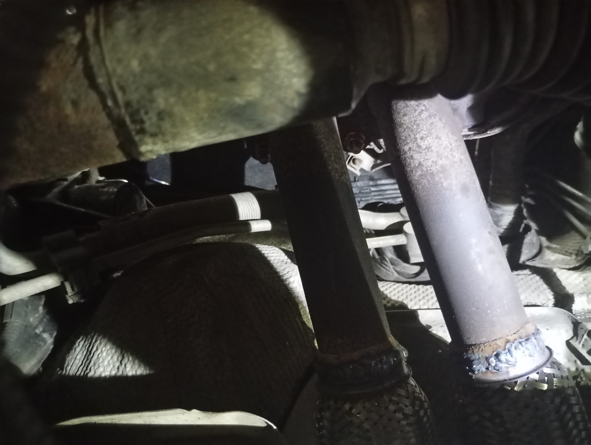

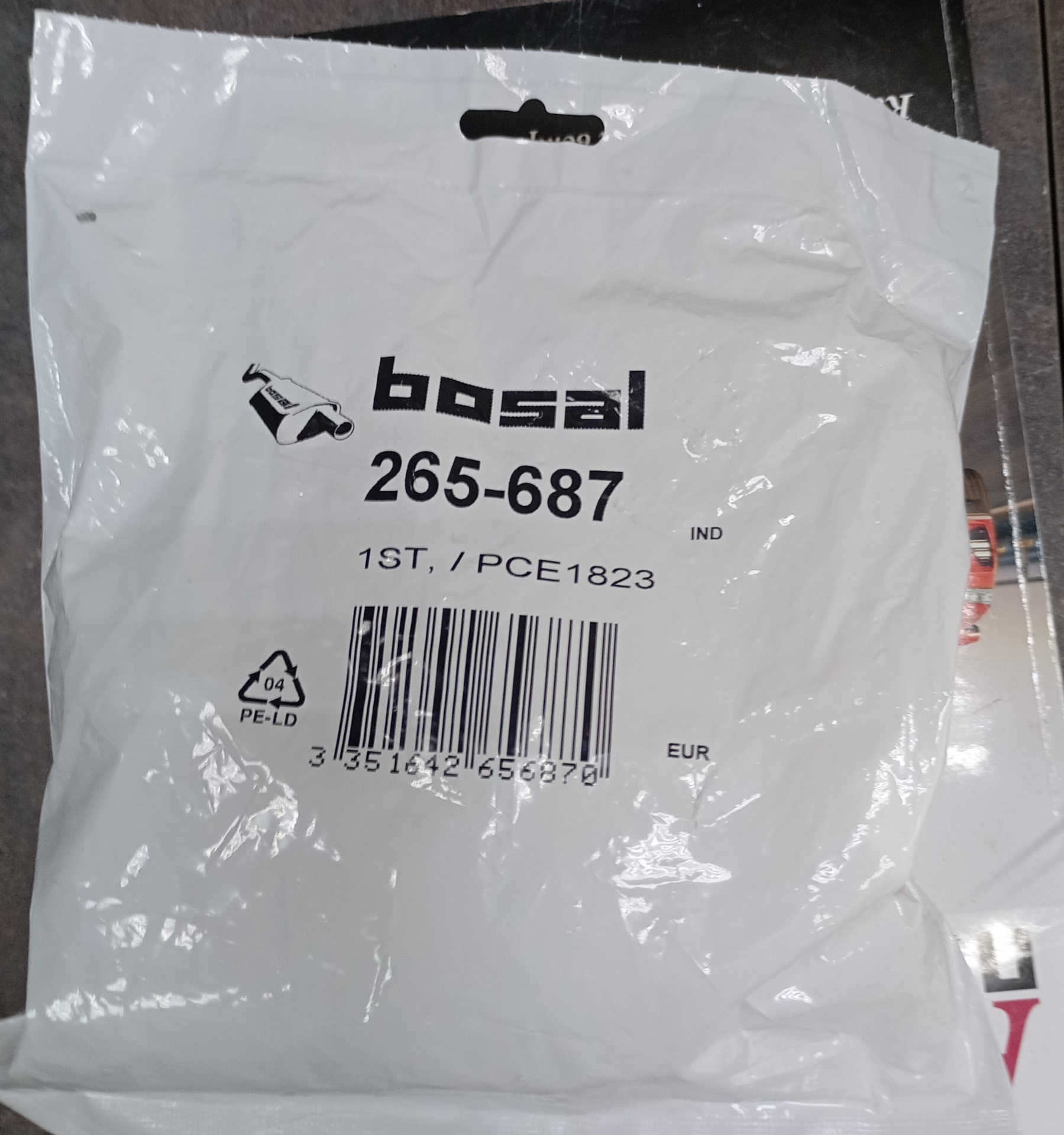

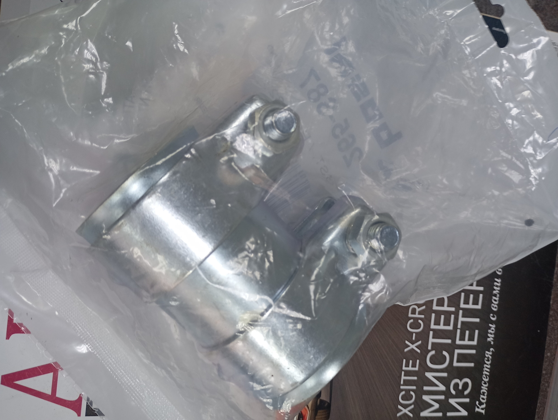

В процессе выяснилось, что необходимо также заменить хомут среднего глушителя (менял год назад тут который за год почти умер.
Bosal 265-687 Хомут среднего глушителя, передний;

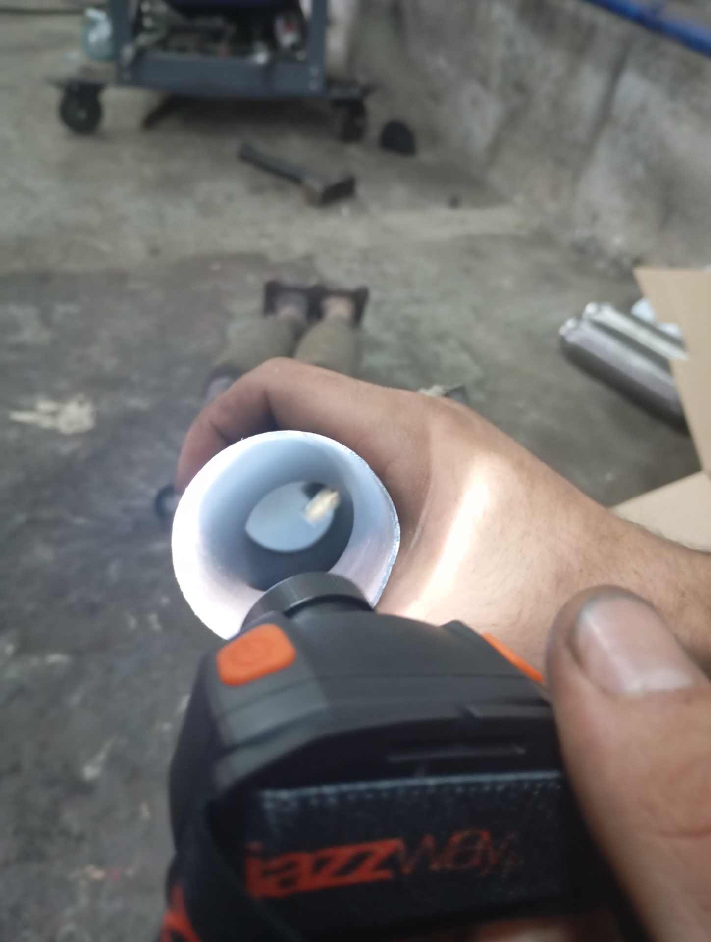

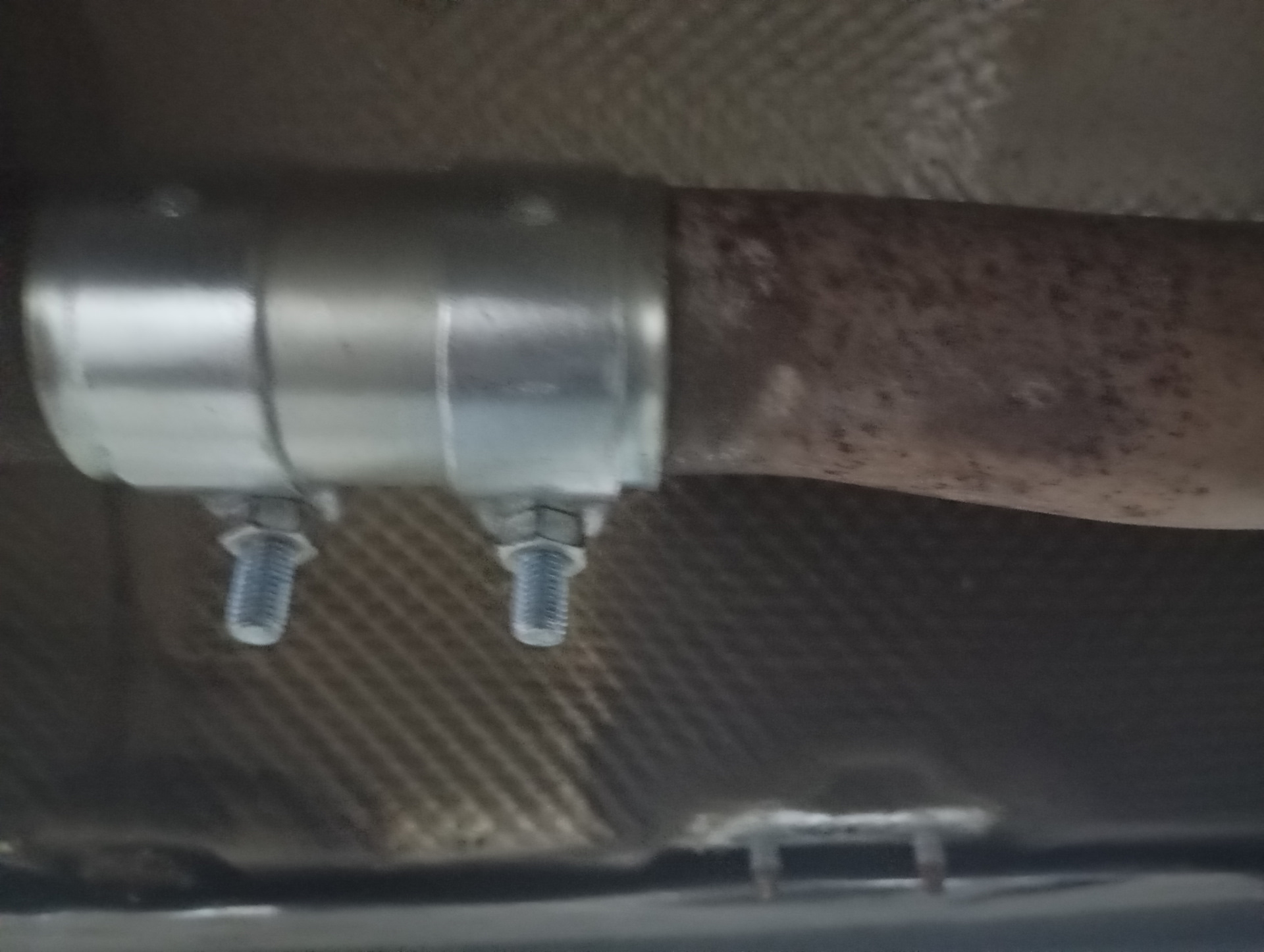

Товарищ со сваркой отвалился поэтому пришлось ехать на сервис.
Далее процесс не наблюдал, по итогу все по красоте.

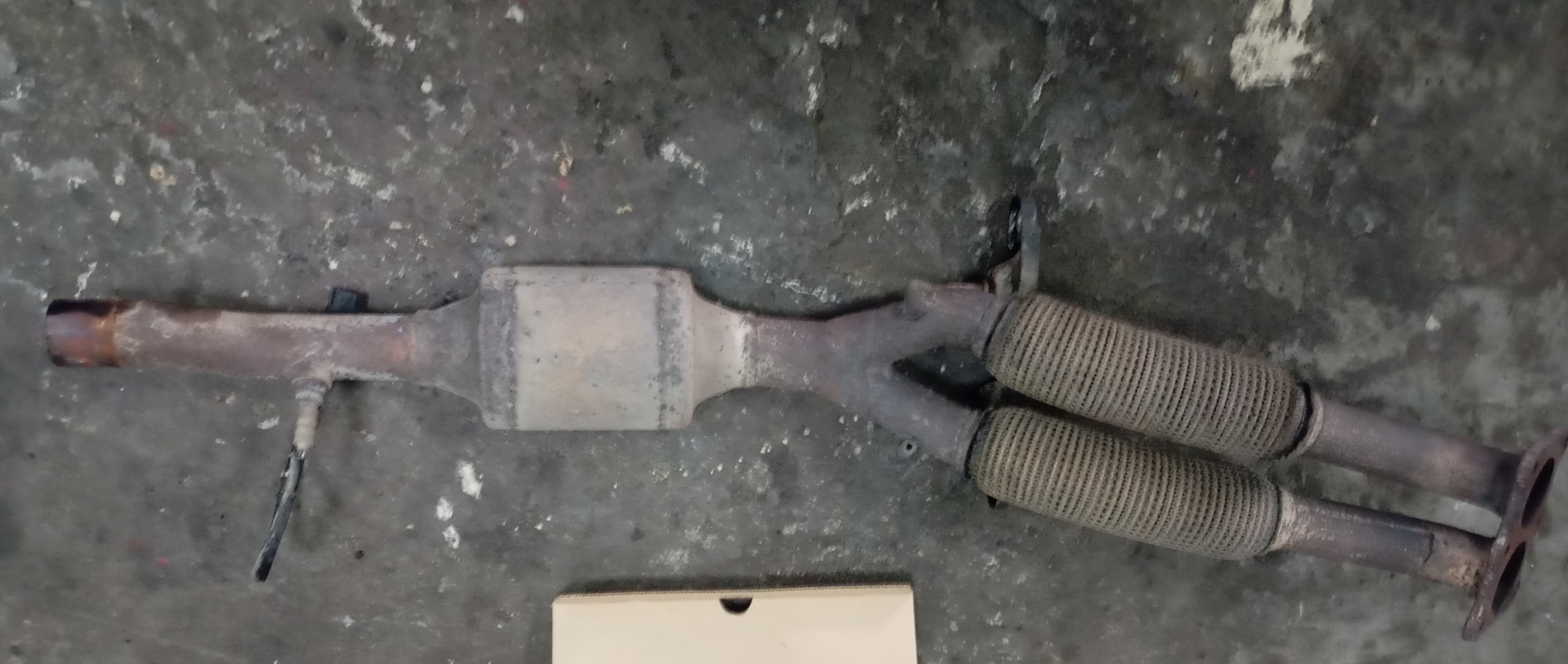

Эффект после замены потрясающий! Как будто лошадей подкинули, машина даже едет по другому, тишина снаружи и нет подсоса в салон.
Всем ровного выхлопа!

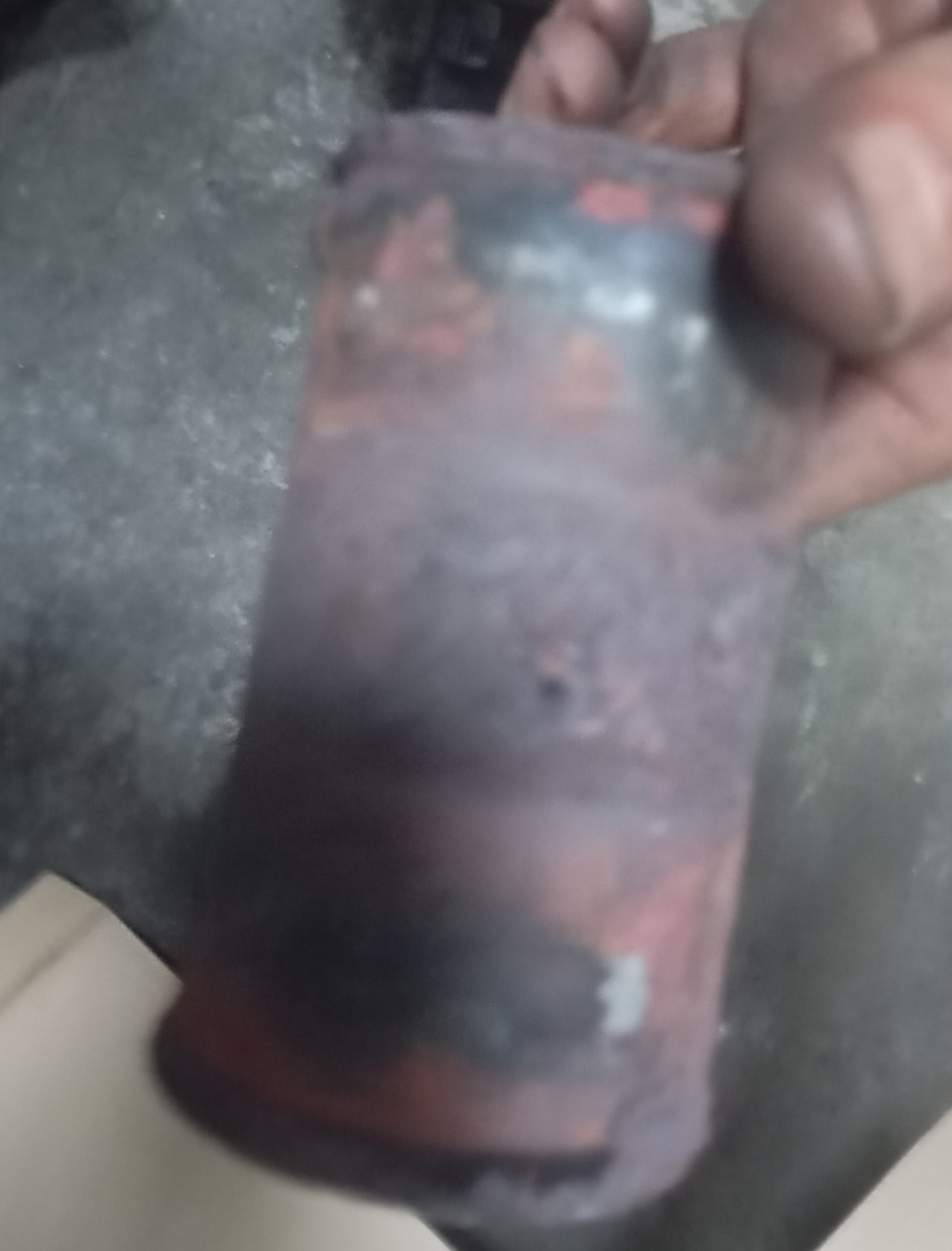

Двиг BSЕ, каталик за ним лямбда все в стоке, может у тебя там чего ампутировали
Привет, я поменял гофры весной, но че то не заметил там никакого каталика
да уж, не было печали…
