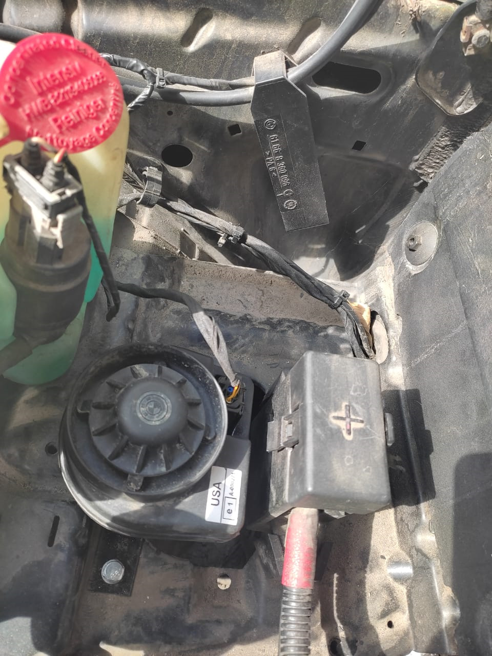

Итак, как я уже и писал ранее, после установки оригинальной сигнализации \ центрального замка, оставалось добавить только сирену сигнализации.

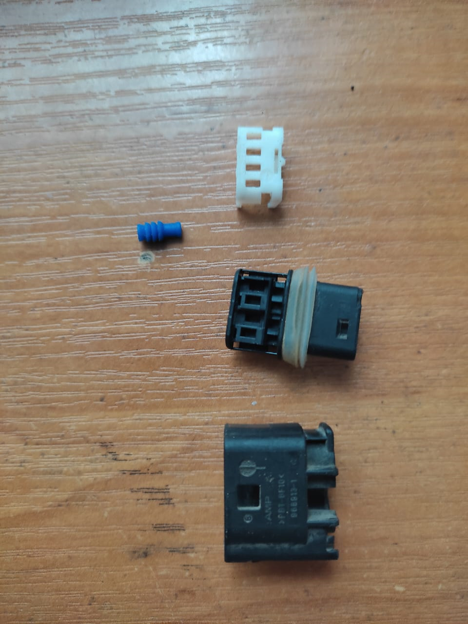

Часто они не рабочие, да и вообще, конкретно у нас проблема найти вот прям сразу, от е83 рест и более свежих кузовов (на 3 пина — лично у меня не заработало, т.к. идёт судя по всему по другому управление), по этому я лично нашёл от е53, на 4 контакта.
При подключении используется только 3 пина — пин 1 — минус постоянный, пин 2 — заглушка (или можно подключить потолочный датчик ультразвуковой), пин 3 — постоянный плюс, пин 4 — сигнал с ZKE, в прошлой записи указывал откуда какой пин.
В итоге всё сразу заработало.
Подключил и установил на ориг площадку, не помню правда от чего она, просто хорошо подошла.
Поищу в запас еще одну сирену.
Номер сирены которая подходит — 8 383 153 (14) и еще 65758383152, далее можно посмотреть по ТИС какие еще есть кросс номера к этим, делятся кстати USA\EU.
Авто при открытии как с ключа так и с кнопок на пульте — издаёт звуковое подтверждение.
Для сирены кстати отлично подходит разъём от датчика AUC на 4 пина.
