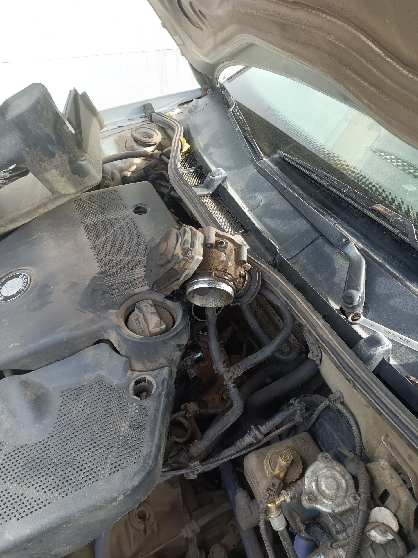

Как то уже писал о ремонте дросселя, менял моторчик. Но все равно периодически ошибки по концевику и недостоверно у сигналу выпадали. Дёргается при движении на хх или малых оборотах. В общем, состарился он уже, пора на пенсию.

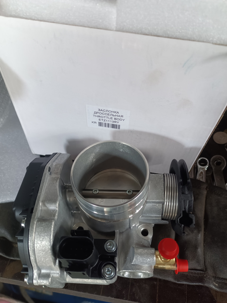

Куплен новый.
После установки нужно сделать адаптацию. Прогреваем двиг, подключаем Васю. Сброс ошибок по двигателю.
1. Сначала сброс обучения.
Двигатель -> Адаптация -> номер канала 00 -> Читать -> Сохранить -> Сделано, возврат
2. Дальше собственно установка начального положения дросселя.
Базовые установки -> Группа 098 -> Запуск -> изменения в окошках пойдут. Дожидаемся, когда показания перестанут меняться и в 4м окошке будет 00.
3. Выходим из Васи, выключаем зажигание. Все.
