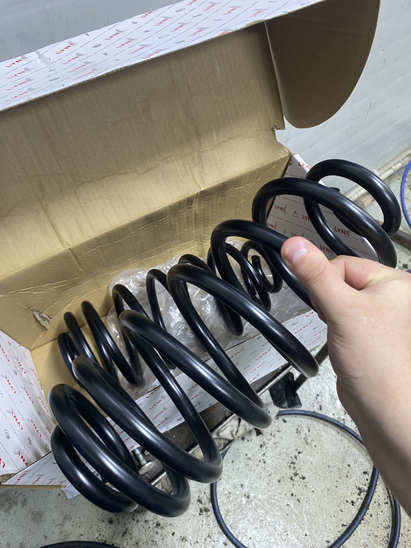

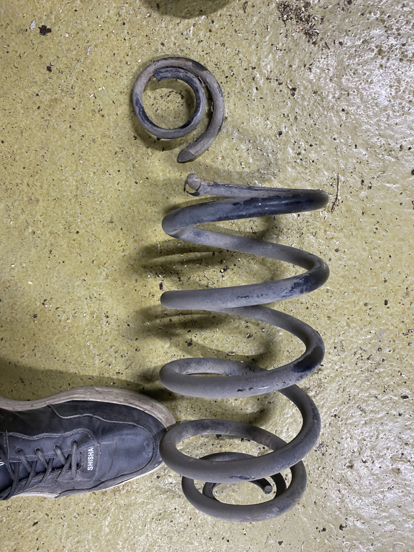

При замене масла произвели ревизию подвески и было замечено, что пружина лопнула

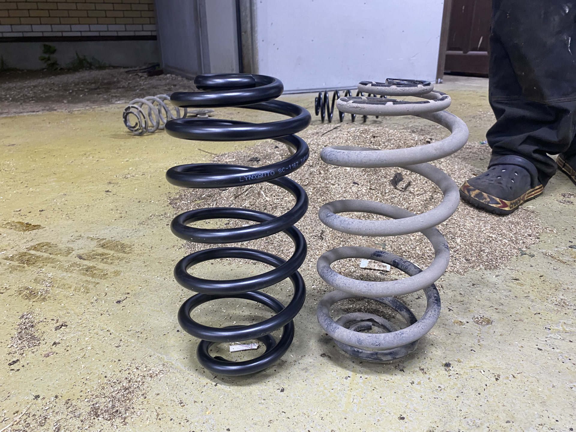

Поехал купил новые от LYNXauto
Запчасти на фото: SC1167
По сравнению с оригиналом, витки на конце (где и лопнула пружина) более толстые, чем у GM.
Есть один момент диаметр посадочных отверстий разный с каждой стороны, мы поставили широкой вниз, а узкой вверх и получается надпись на пружинах не идет вверх тормашками. На оригинальных же посадочные с обеих сторон одинаковые.

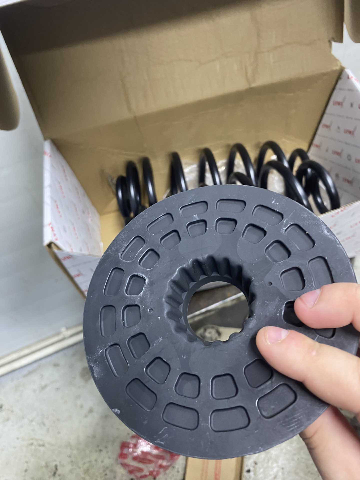

Также поменял подкладки под и над пружинами

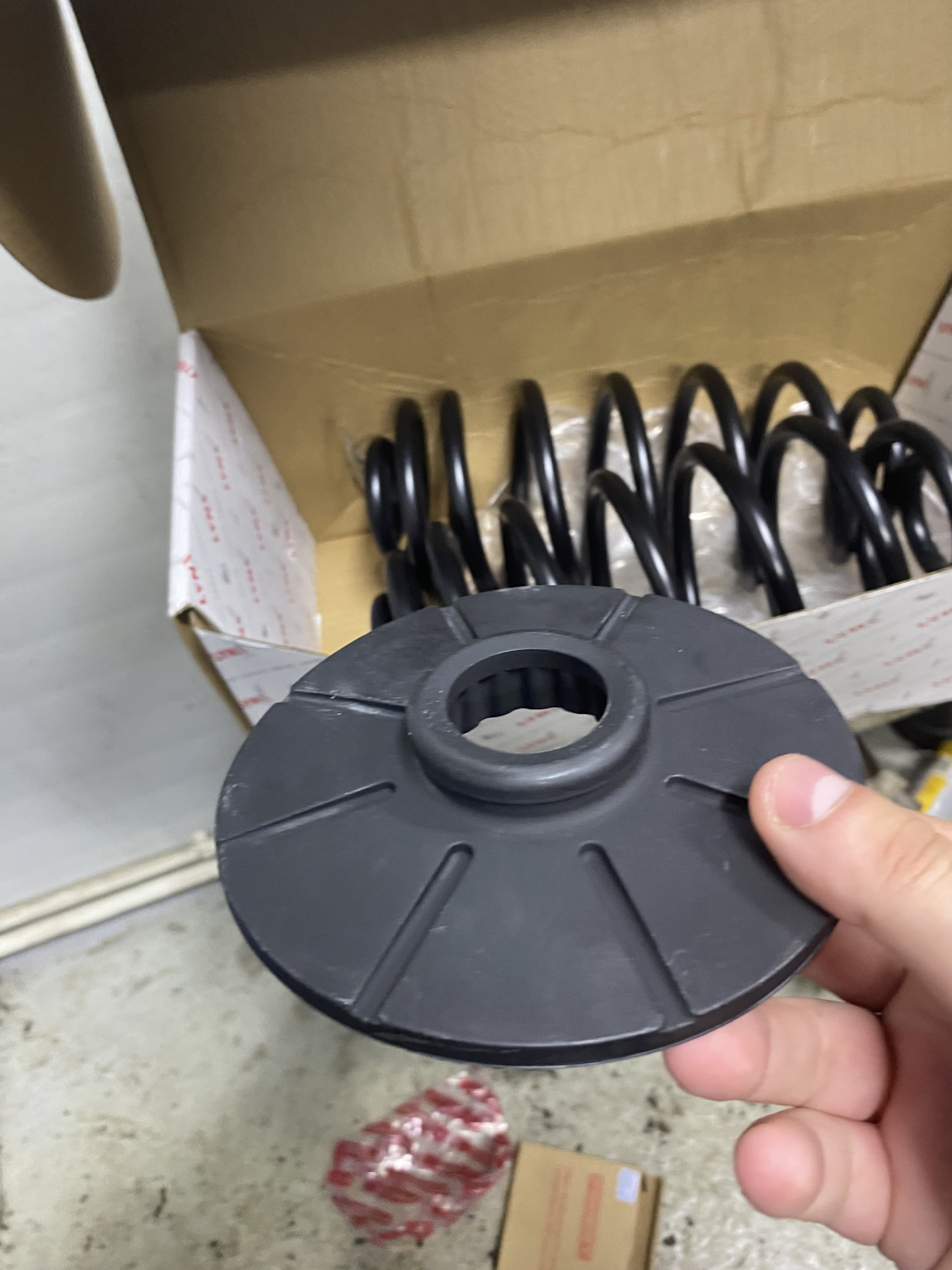

Запчасти на фото: OPSIASHRL
Взял, что было по наличию.
Резина не дубовая, думаю походят

По той же причине поставил такие же пружины.
Но новые были на 3-4 см выше родных, а родные в свою очередь стояли с проставками. Новые установил без проставок, неделя эксплуатации и зад упал, пришлось ставить проставки обратно +2,5 см. Всё встало на место, машина в горизонтальном положении.
Да тоже просели эти пружины, не очень видимо. У меня никаких проставок не было, стояли штатные заводские.
