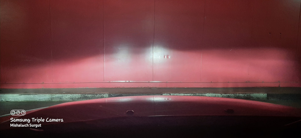

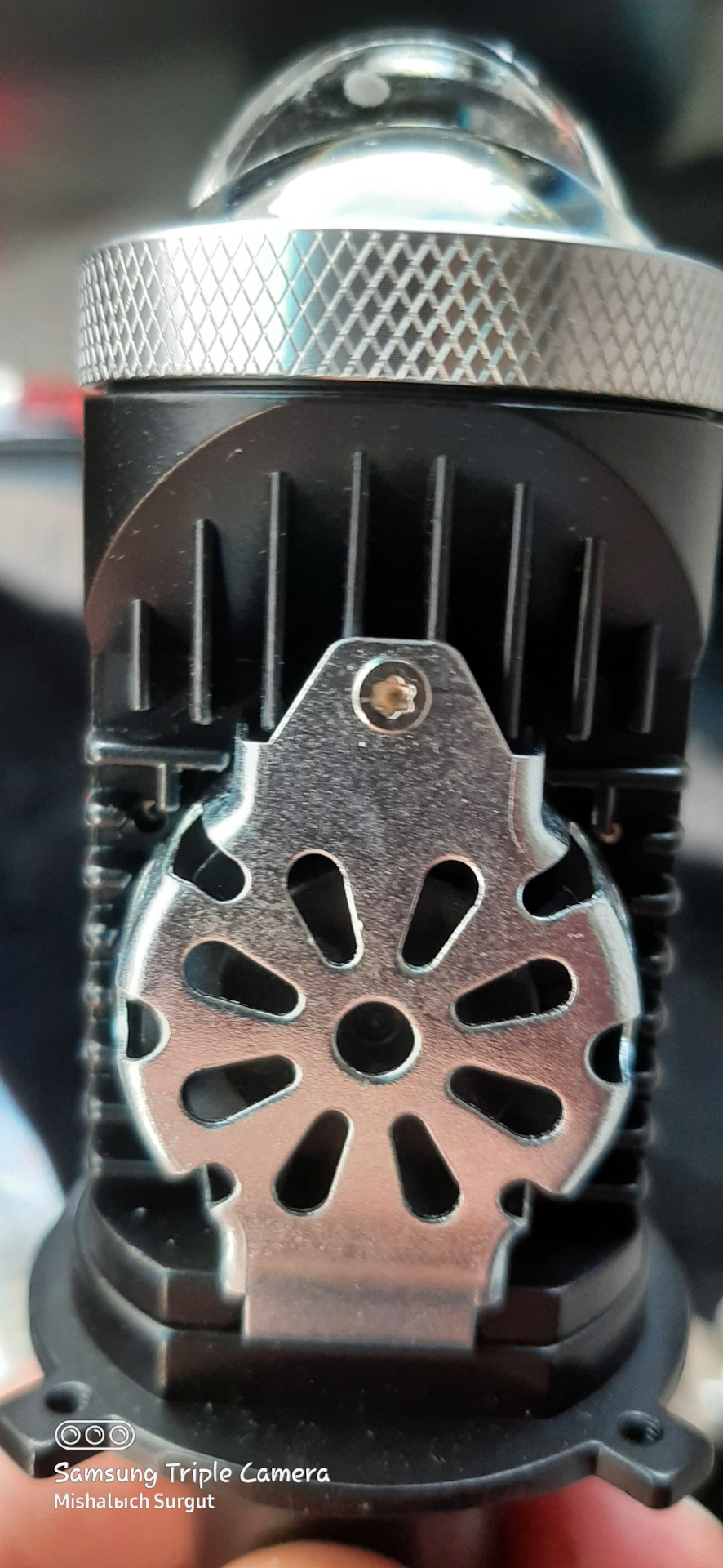

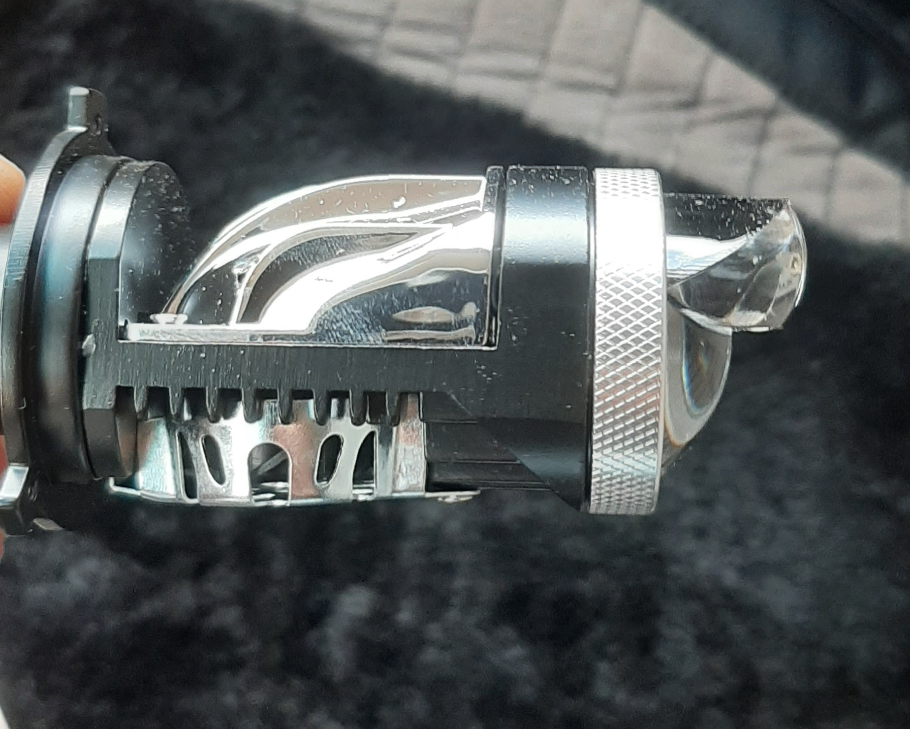

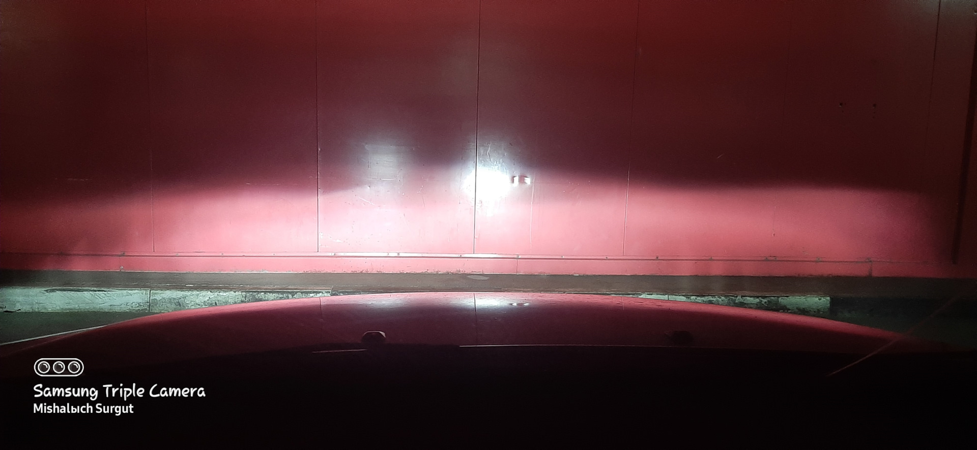

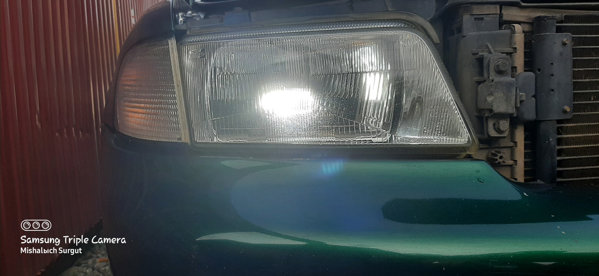

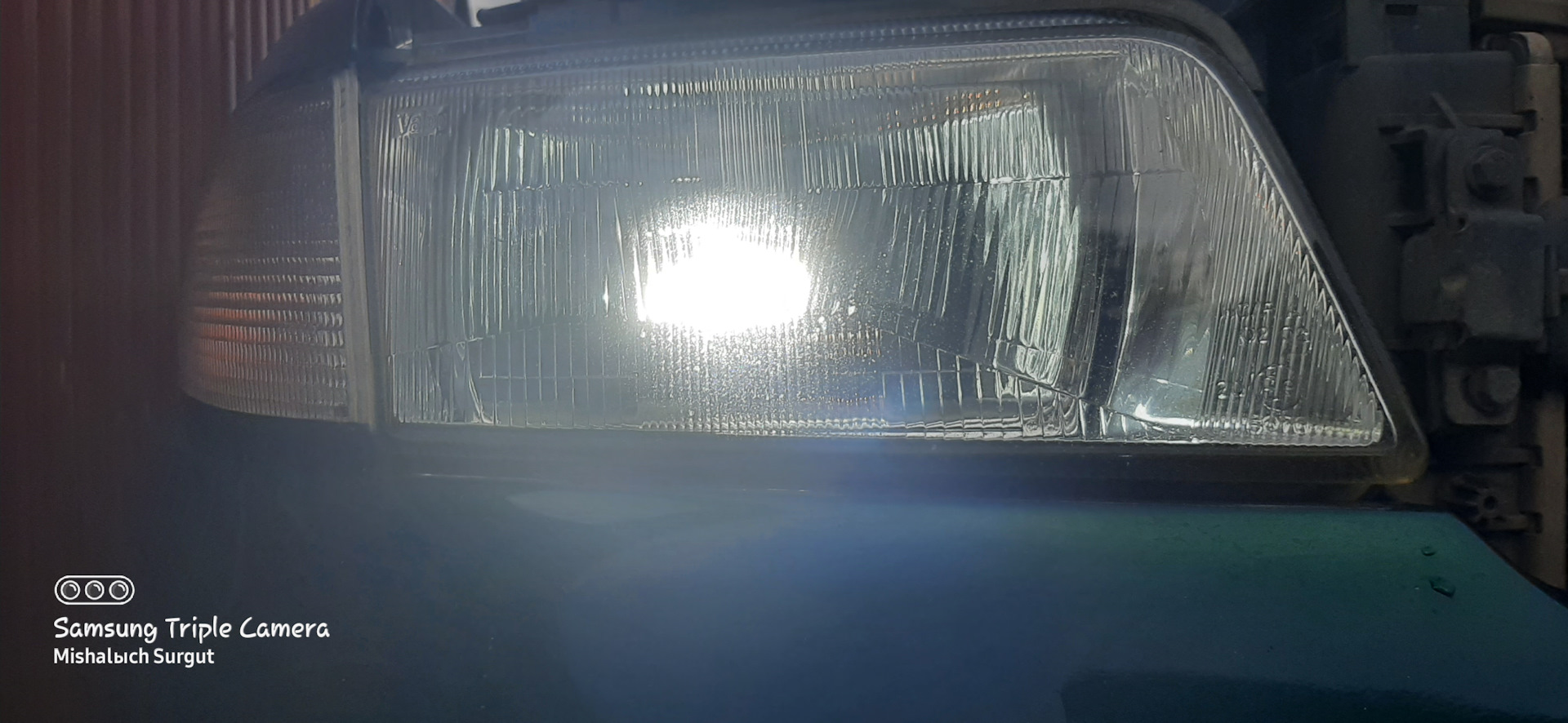

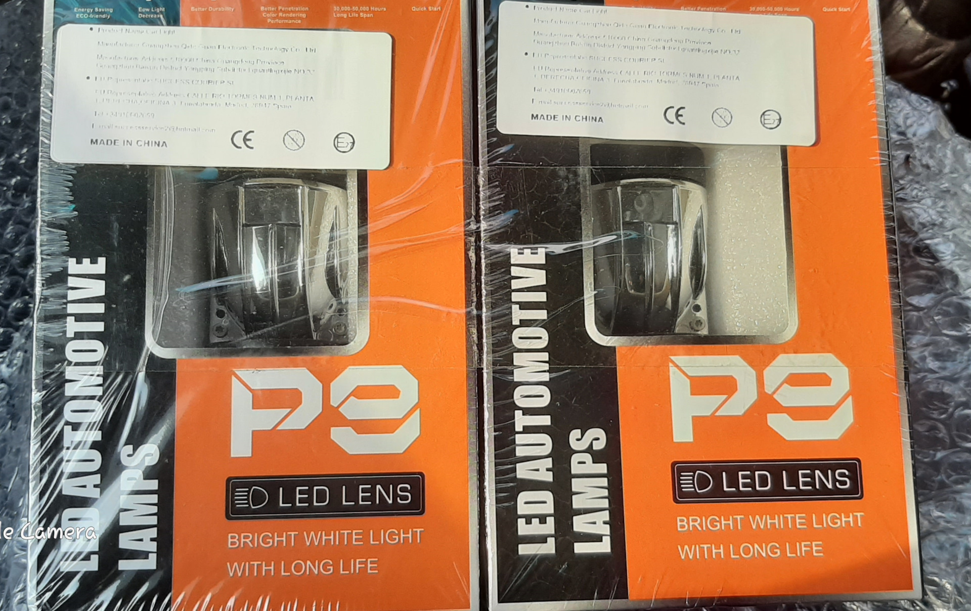

Проза— родной головной свет признано что очень слаб и на известном Поднебесном сайте заказал линзованные лампы.

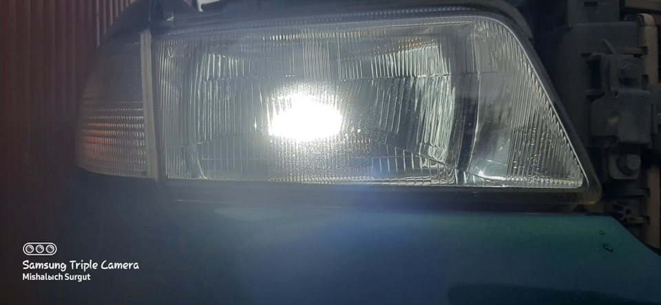

Но естественно "ВАУ" эфекта нет. нет чёткой светотеневой границы, дальний-слёзы. Единственное, что спасает это белый цвет.
Вот в принципе и весь сказ про замену ламп!

Я менял фары такие же на рестайлинговые фары, потом уже пришла мысль поменял штатные линзы на би-леды, не пожалел ни капли. Езда в ночное время суток вообще стало обычной. Поэтому лучше фары менять, а не ставить такие и слепить. и Сразу когда ставишь леды сделать корректировку фар, чтобы встречных не слепило. У меня стоят как у новых иномарок!
Из-за таких людей как вы, которые не понимают что делают, люди называют дебилами всех, кто ставит себе линзы.
Вы понимаете что линза фокусирует свет от диода а вы рифленим этот свет рассвеиваете?
Кроме как ослепления встречных автомобилей ничего не выйдет в таком исполнении
Идея — полная дрянь. Как минимум нужно плоское стекло, а если его снимать — смысла ставить ЭТО ноль, есть линзы под цоколь полноценные. Но самое нормальное решение — рест фара и билед модуль
Да ну. Во первых первый же гаишник остановит за использование диодов в рифлённых фарах. Во вторых то что на фото модель ламп то ещё удовольствие. Штатный оригинальный галоген куда лучше.
