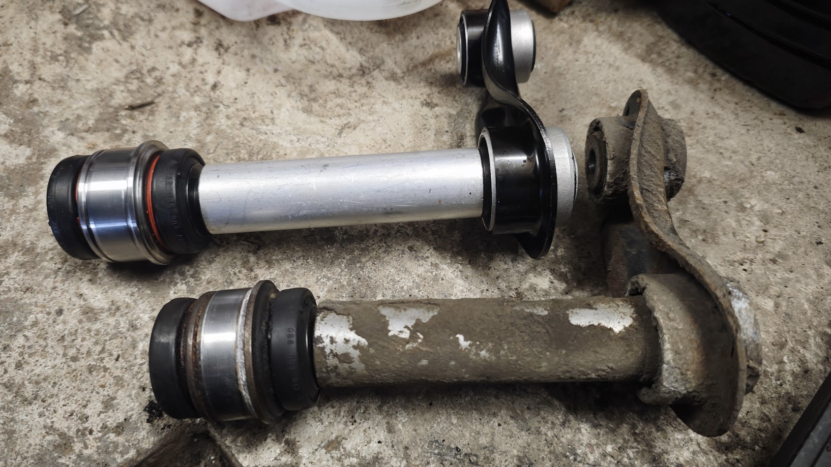

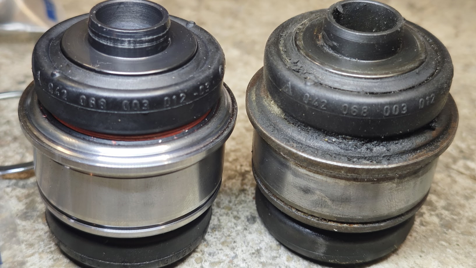

Сарайка начала поскрипывать как несмазанная гужевая повозка.
Всё понятно, пора заменить плавающие.

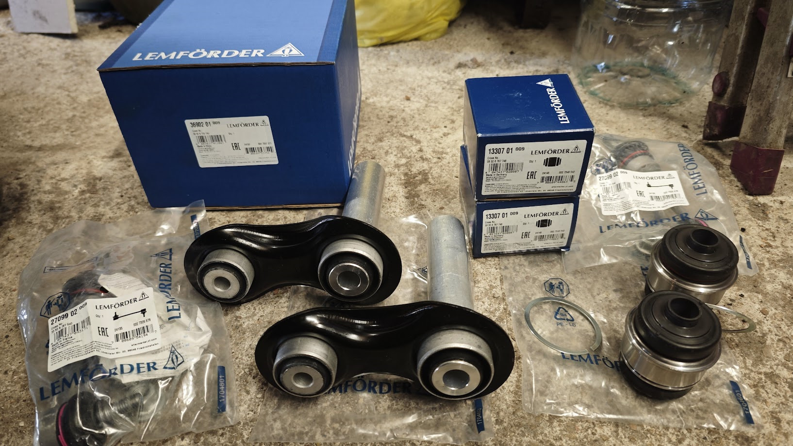

Заказываю:

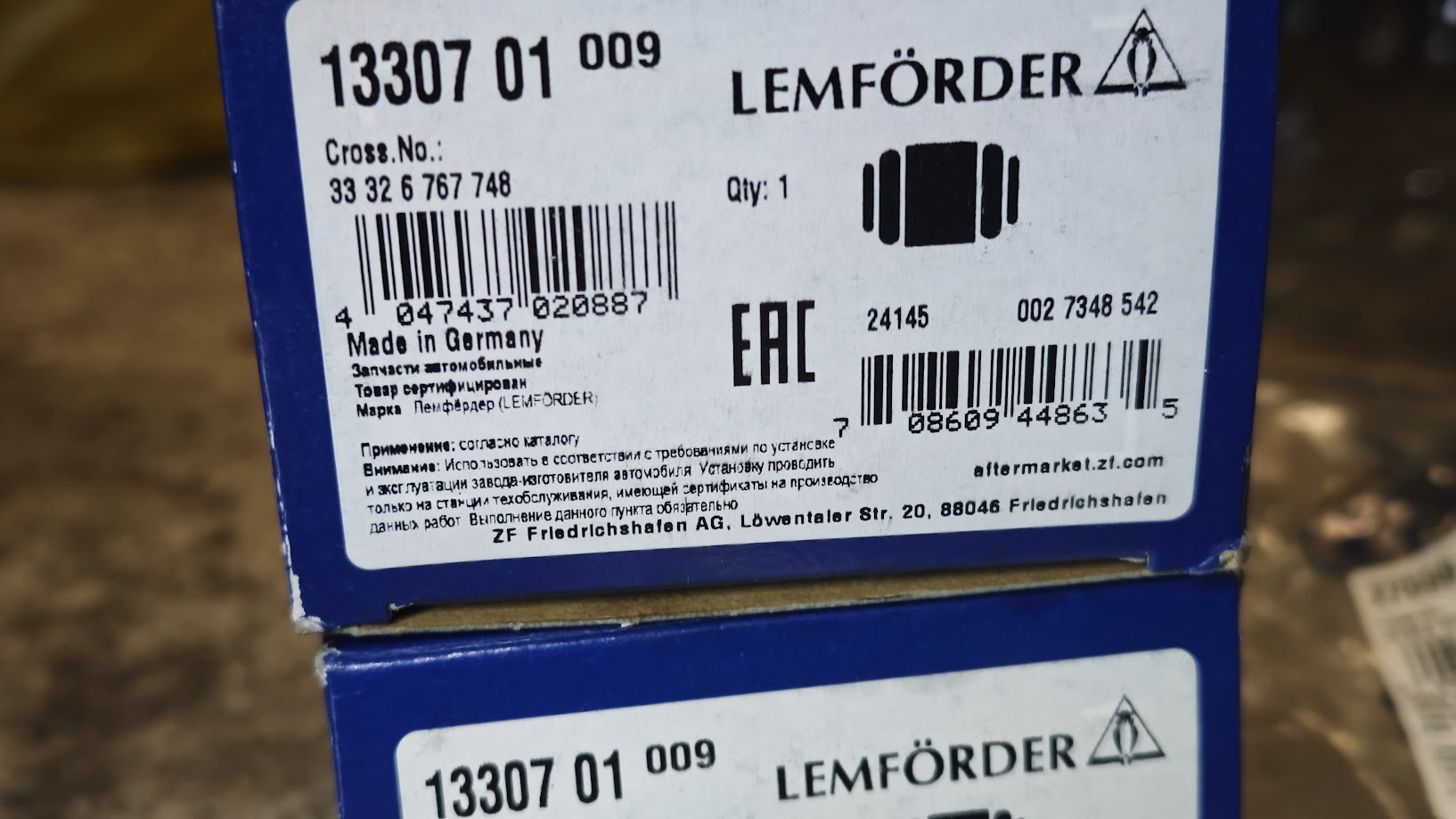

Lemförder 1330701 Плавающий сайлентблок 23,13 €x2 = 46,26€
Lemförder 3690201 Интегральный рычаг 15,03 €x2 = 30,06€

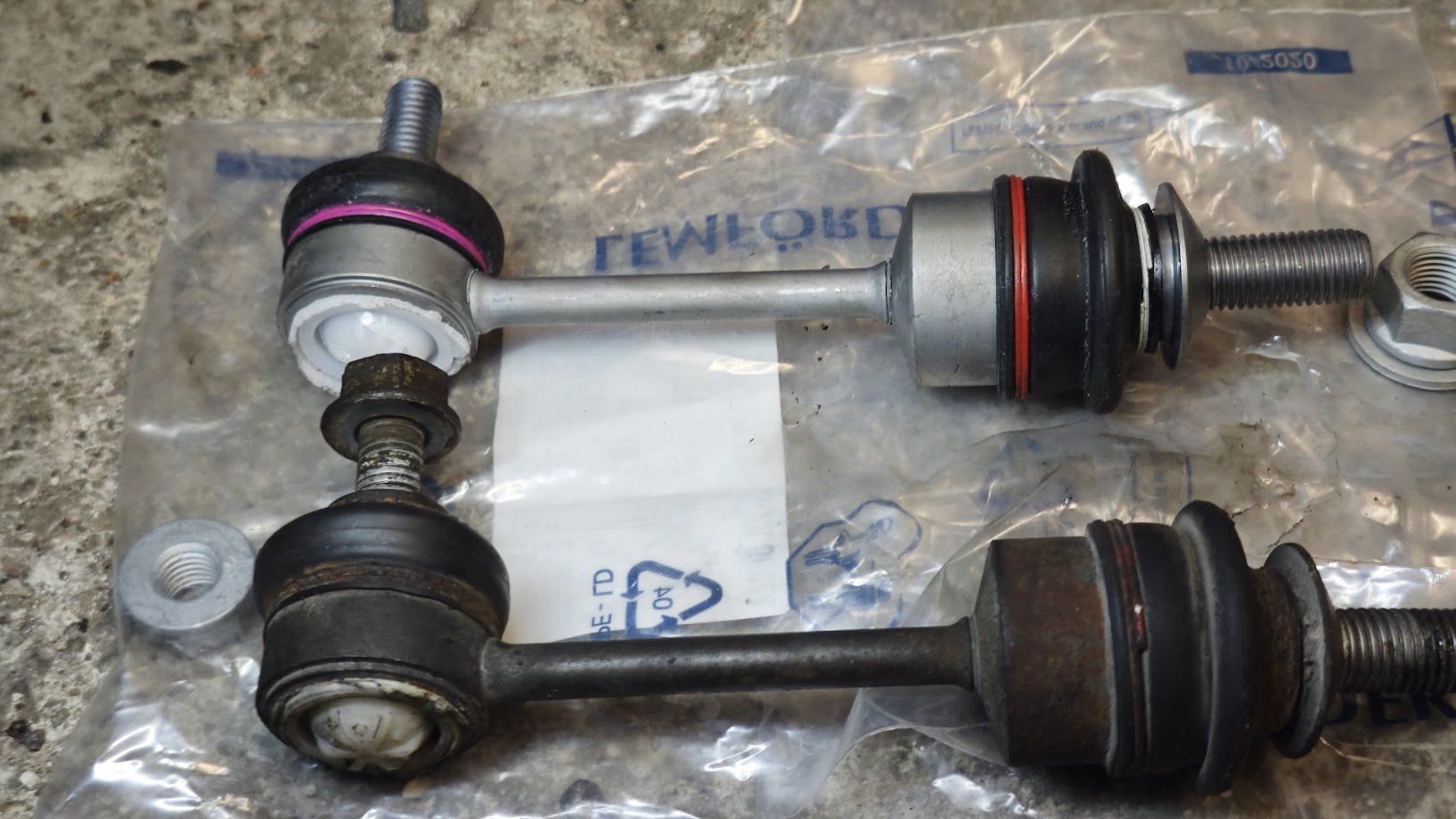

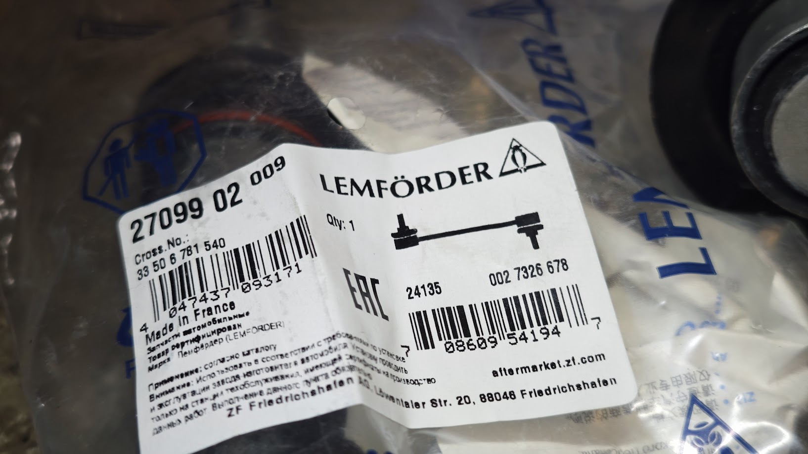

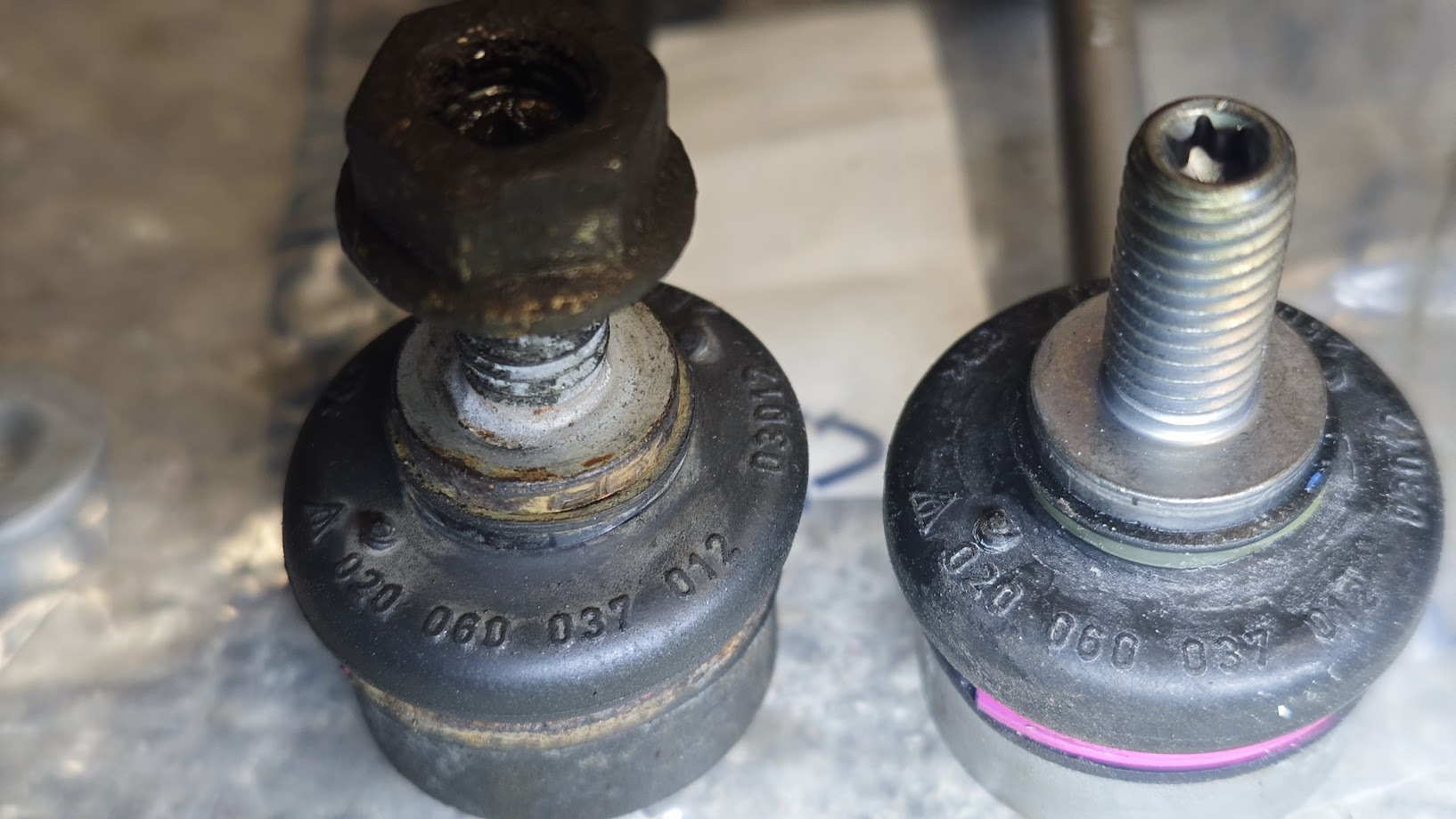

Lemförder 2709902 Тяга, стойка, стабилизатора 21,48 €x2 = 42,96€

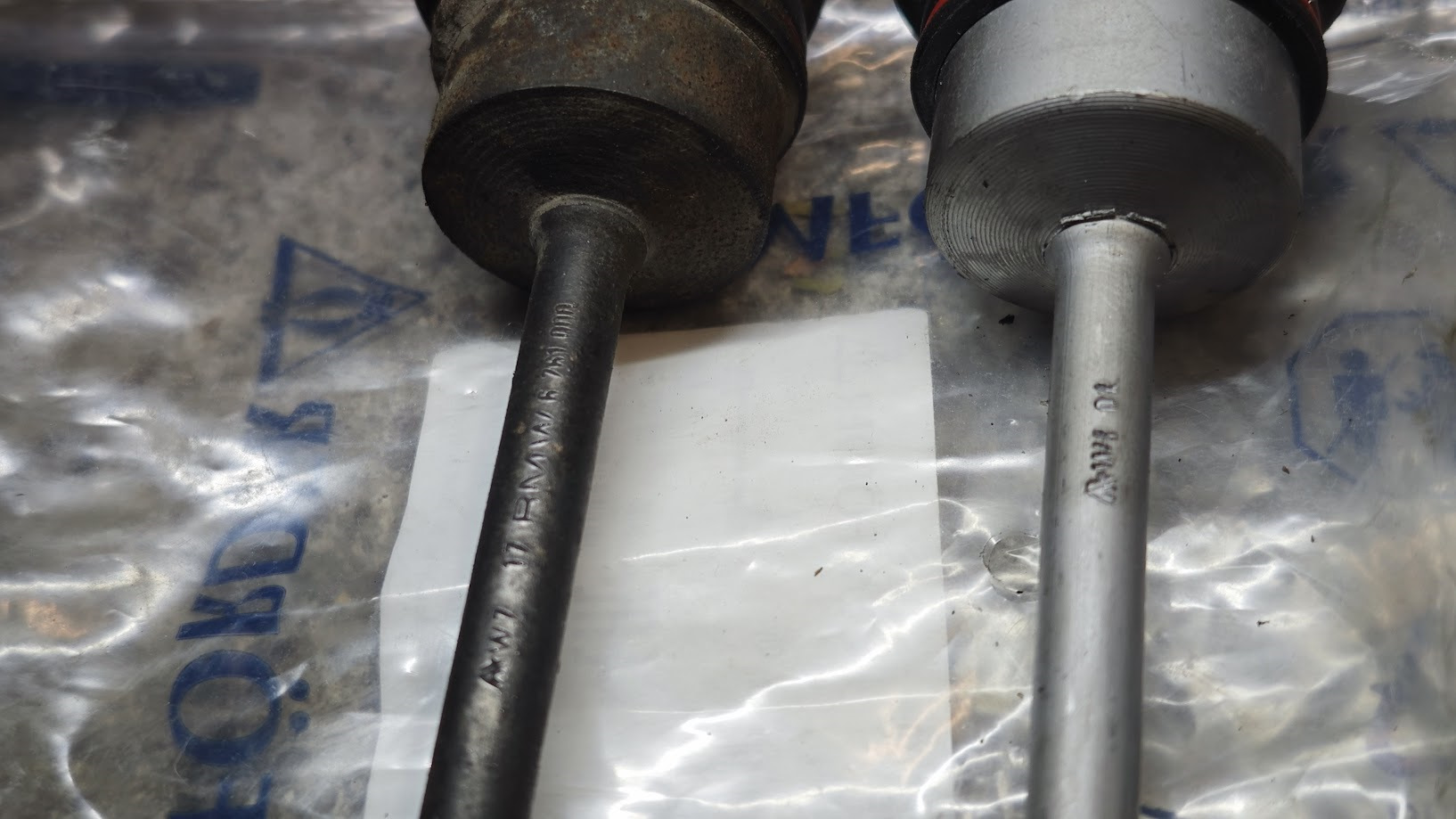

По запчастям, плавающие ещё пока делает Германия.

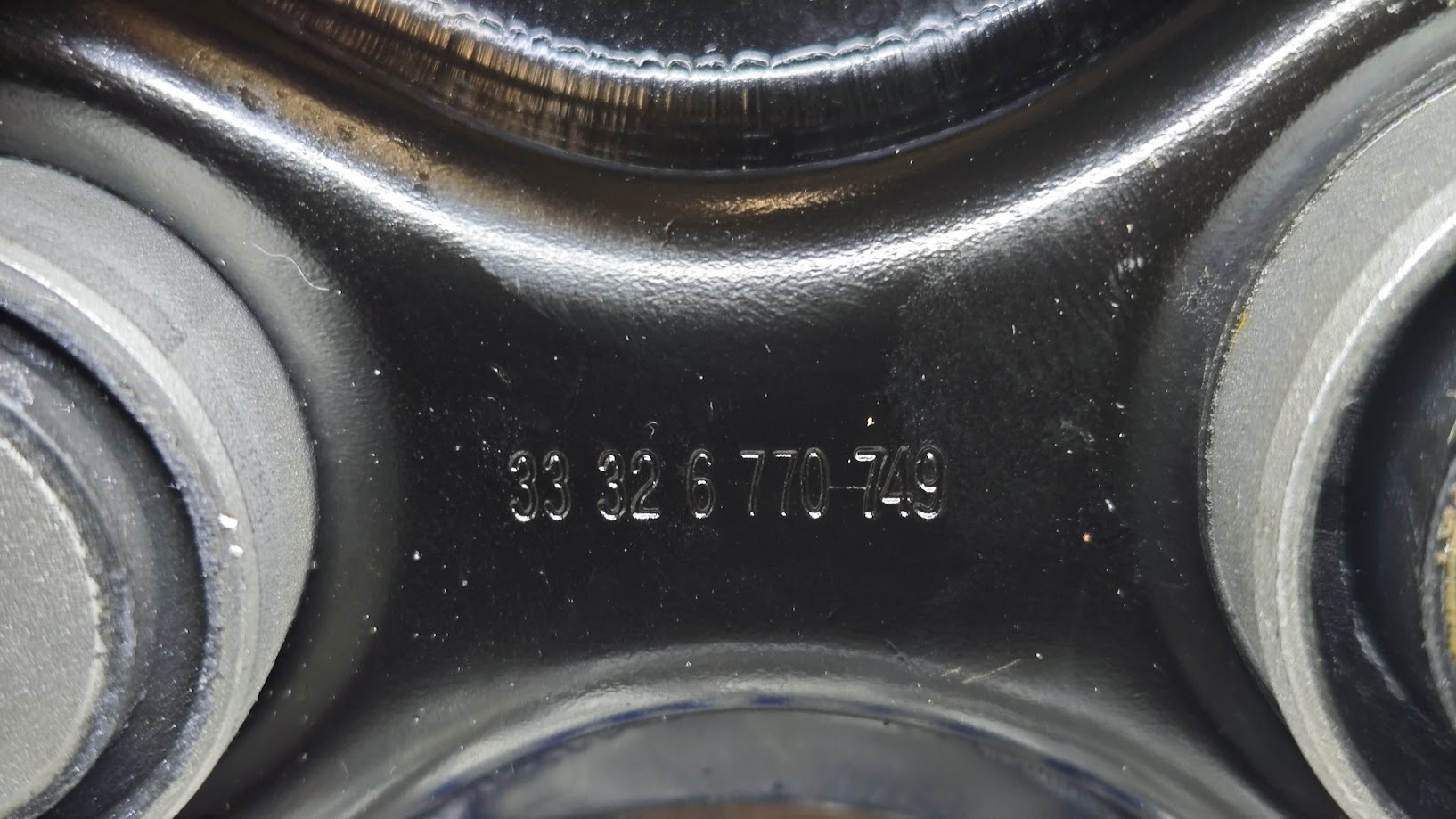

Интегральные рычаги делает Китай, но на рычаге оригинальный номер BMW (Без логотипа)
Задние стойки стабилизатора производит Франция.

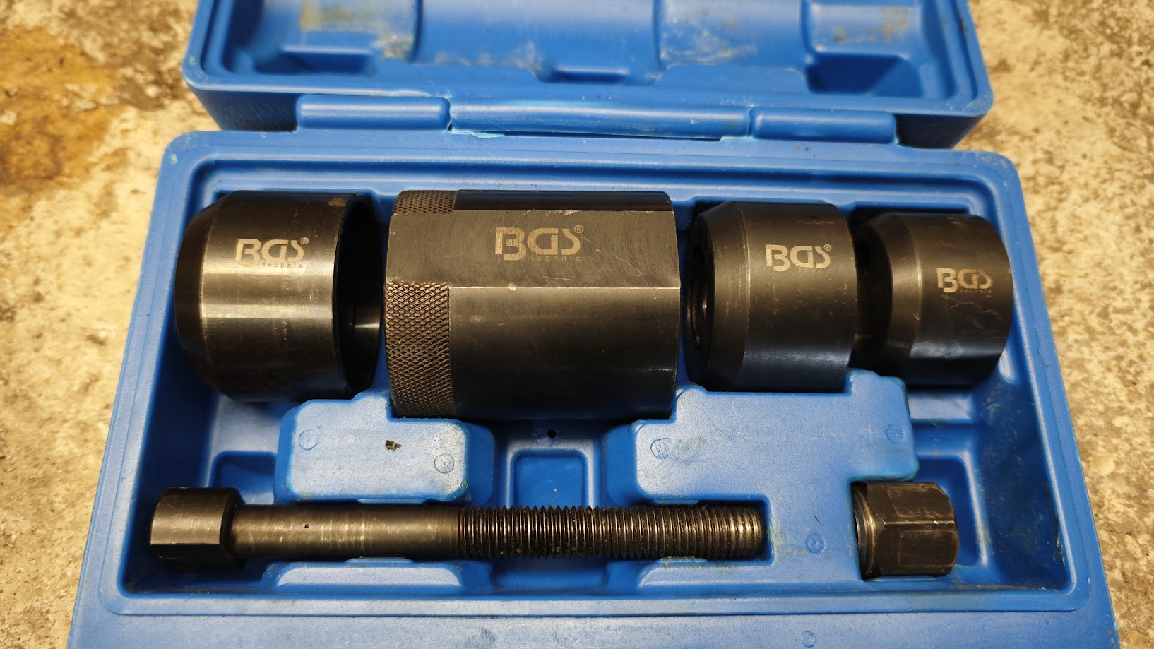

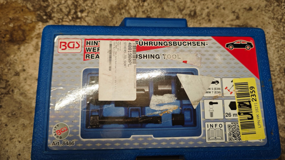

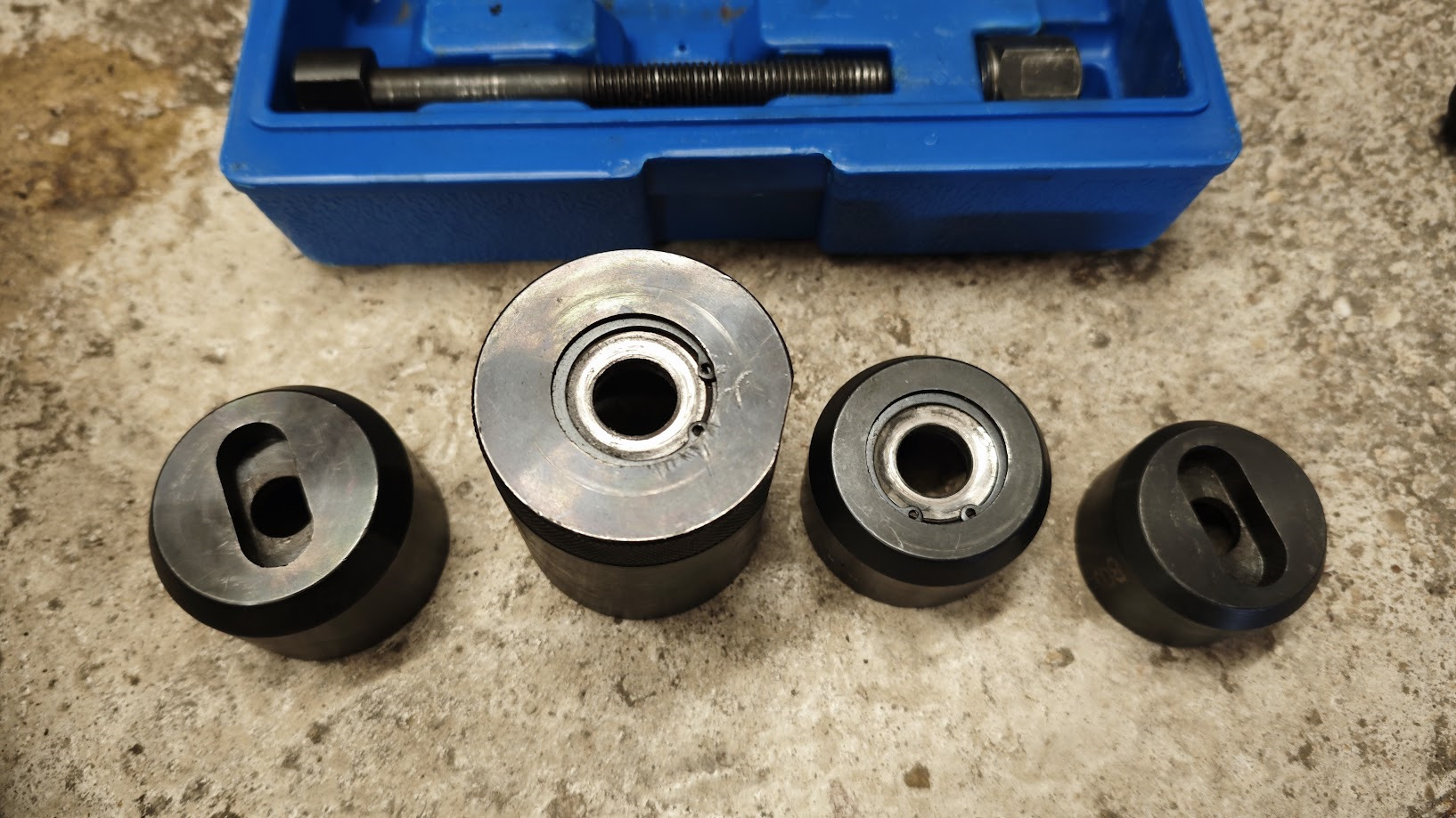

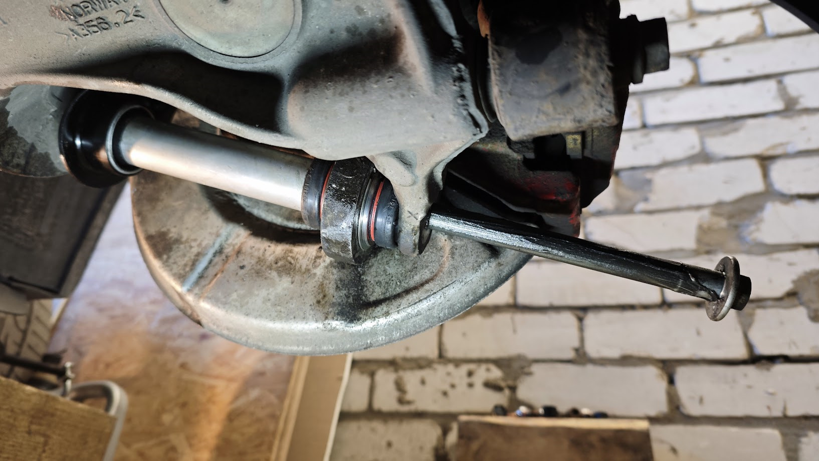

Для замены плавающих был приобретён спец инструмент, попался немного б/у в отличном состоянии 45€.
🛠 Для замены еду в гараж на яму.

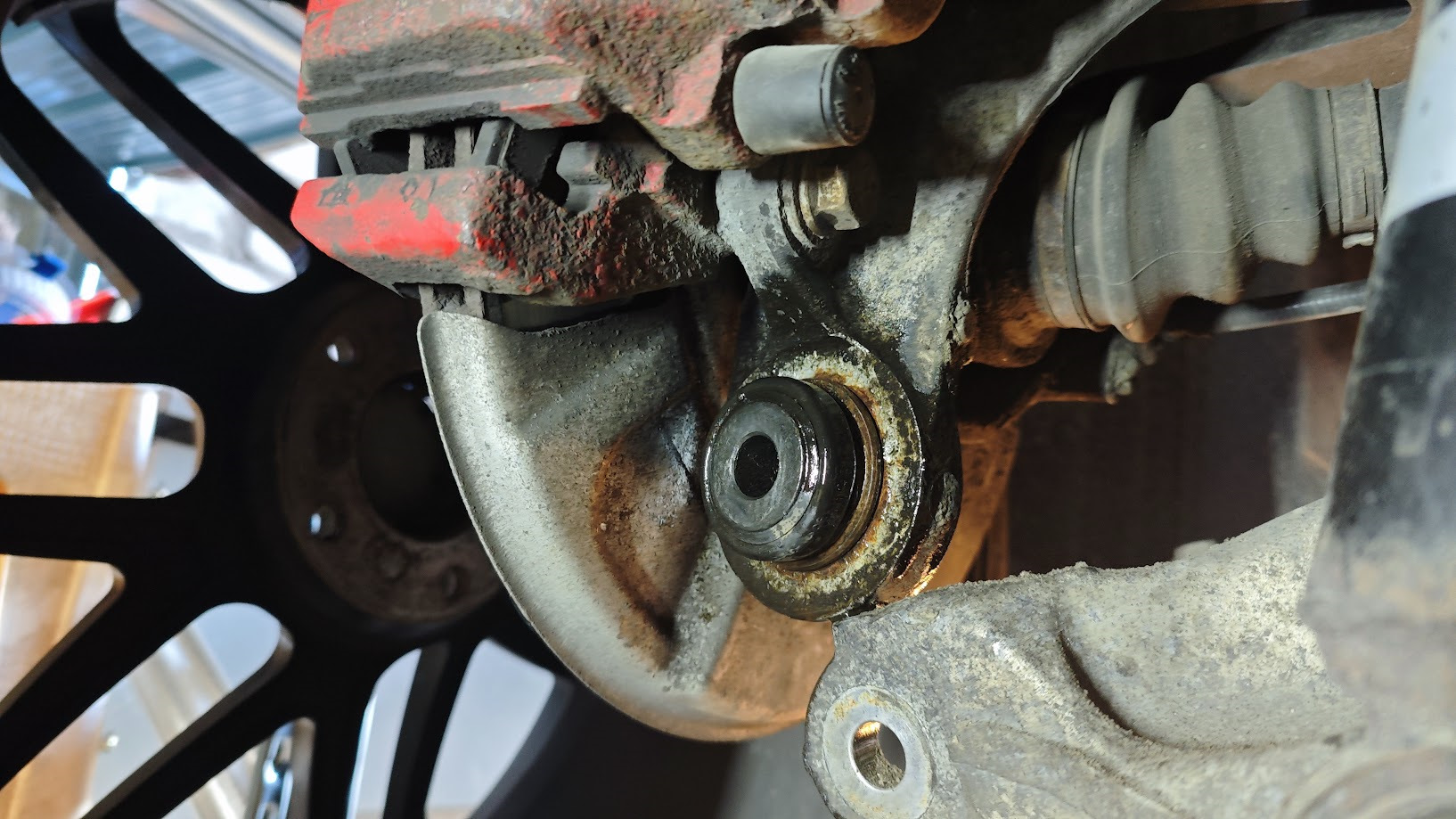

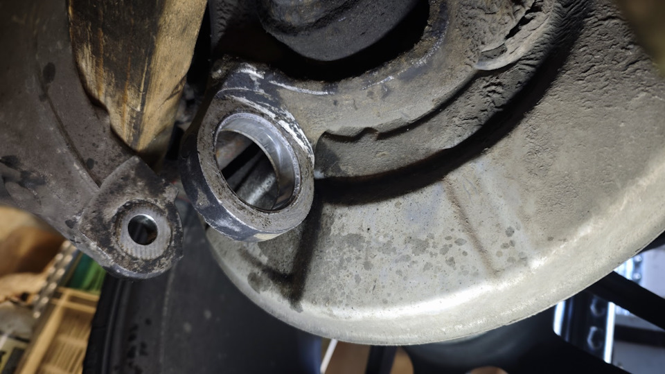

Снимаю колесо, вытаскиваю предохранитель и спускаю пневмобаллон.
Откручиваю тягу на датчик высоты.

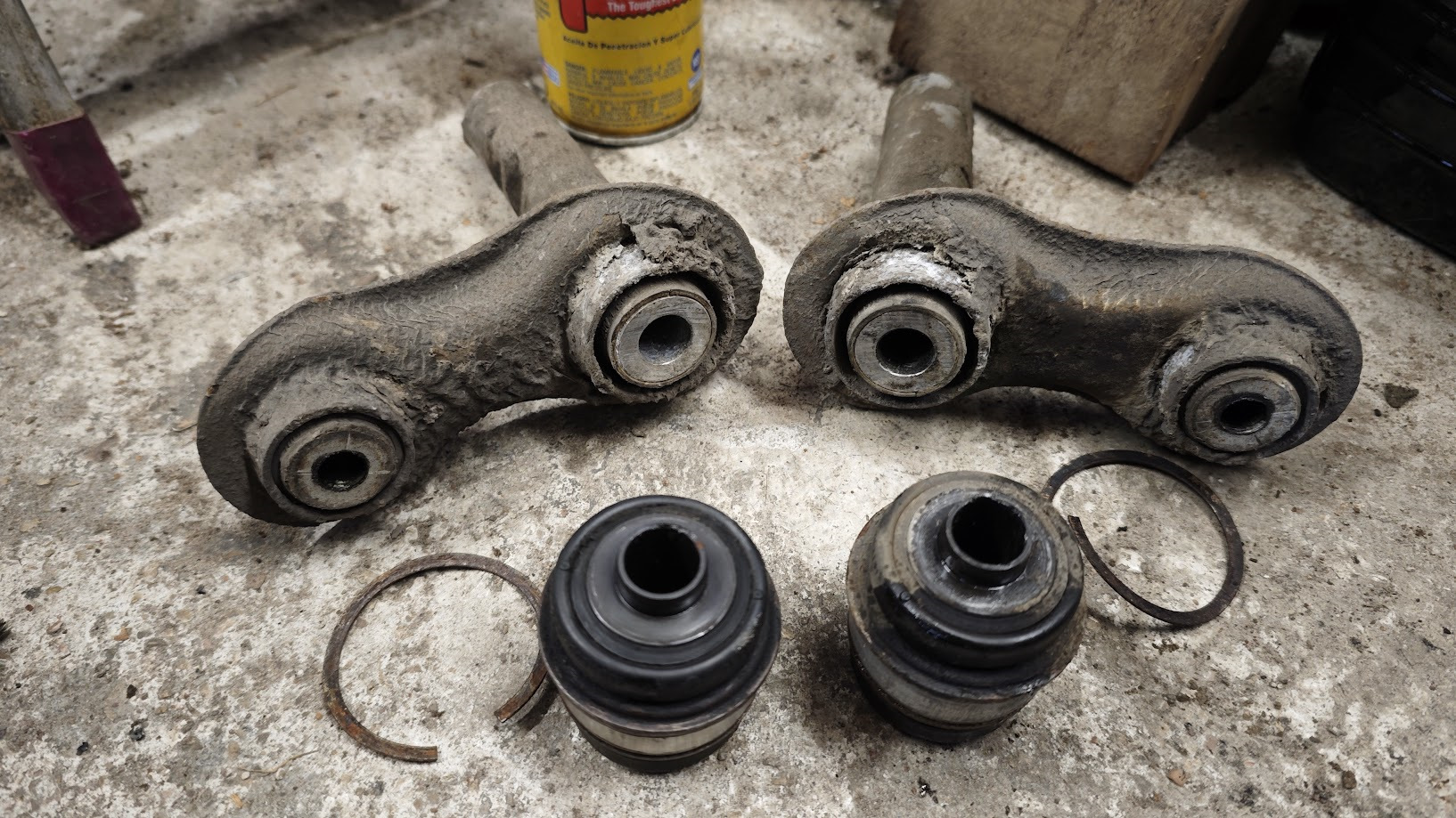

Выкручиваю длинный болт H-рычага.
Откручиваю интегральный рычаг и снимаю стабилизатор.

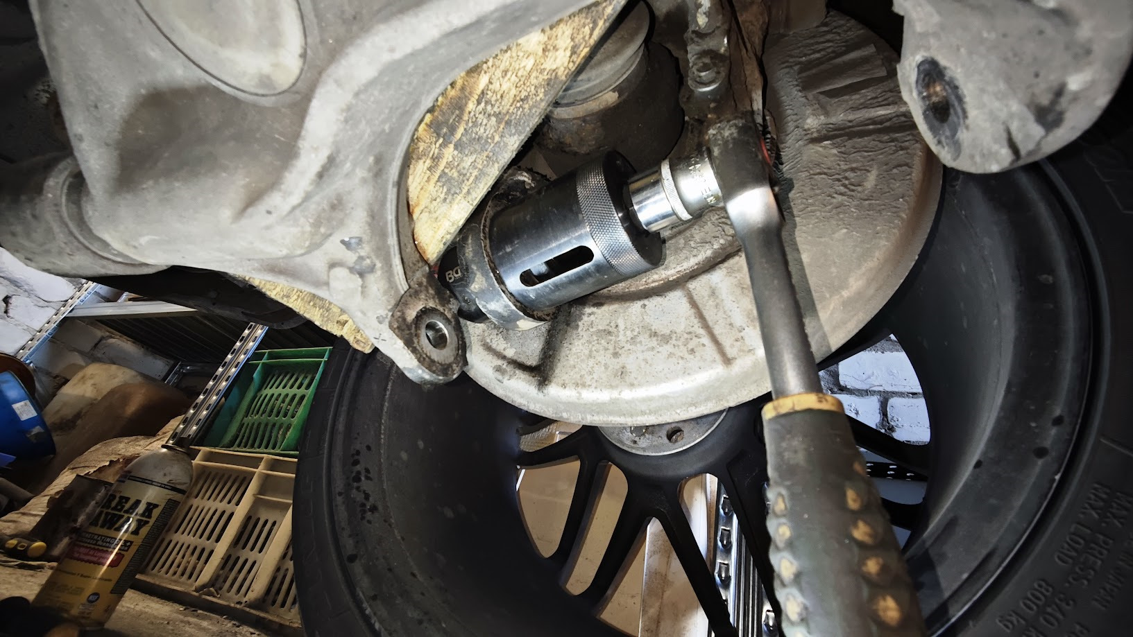

Подпихиваю брусок под полуось, тем самым при отпускаю рычаг вниз.
Дальше всё просто.
🔥 Съёмник конечно вещь.

А этот инструмент подходит для Е60 (Е61)? Он же вроде для BMW 5er (E39), BMW 7er (E38).
Всё подходит идеально.
