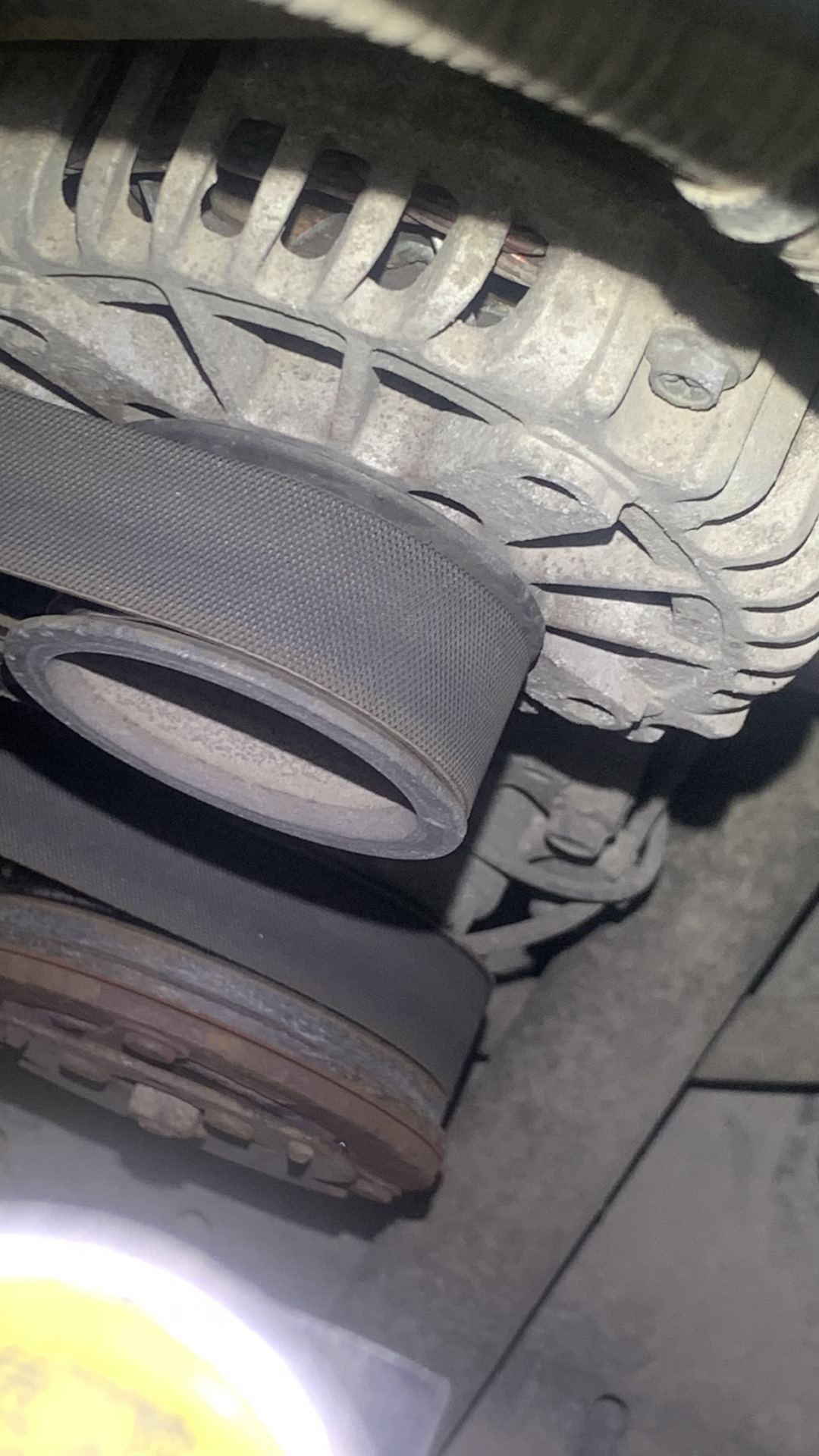

Поехал как всегда в знакомый сервис (Сокольники)где была произведена проверка кондиционера( закачен фрион.У нас это 640 гр.).Утечки аппарат не показал.Но пока на кондее ехал домой, накрылась на компрессоре электро муфта.Позвонил опять в контору и мне что очень много денег обьявили( снять и установить 10 руб плюс ремонт.)Я посчитал что это очень дорого и поехал к знакомому в гараж.Там был отвернут центральный болт и убраны регулирующие шайбы.На Всё про всё ушло где то полчаса и всё заработало.Единственно надо было неделю отъездить на кондее что пластины притёрлись.
