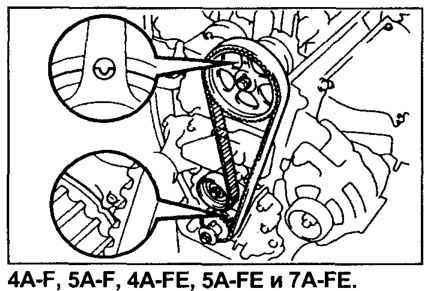

И так. Метки распредвалов установлены верно по книжке.
Зубчатый шкив привода распределительного вала выпускных клапанов (Звездочка (Шкив) ГРМ распредвала) установлена меткой на верх.
Звездочка ГРМ коленвала установлена моткой на 0гр. (синхронизирующие метки на шкиве коленвала (Звездочка) совпадают с меткой на крышке масляного насоса Блока Цилиндров).
Двигатель запускается, всё работает.

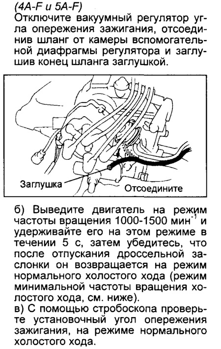

Про проверку зажигания. Всё по мануалу.
Открутить трамблёр.
Снять бачок омывайки для удобства.
Прогреть ДВС до рабочей температуры.
Проверить УОЗ по мануалу.
И вот здесь вся засада кроется.
Метка моргает в двух сантиметрах левее градусной шкалы.

Кв и рв должны стоять четко по меткам. Это база. Иначе фазы газораспределения будут сбиты. Смещать на зуб туда или сюда — это от лукавого.
Какие обороты при настройке? Это важно, потому что в трамблере есть ещё центробежный автомат опережения. Чем выше обороты, тем дальше метка уходит от шкалы в раннее зажигание. Автомат может быть неисправен, если например пружинка соскочит с грузика, то при малейшем повышении оборотов зажигание мгновенно будет убегать от шкалы
(С) "КВ и РВ должны стоять четко по меткам. Это база" — установлены по меткам.

На этом двигателе при проверке диагностический разьём закорачивать не нужно?
нет. разъем заменяет вакуумная система.

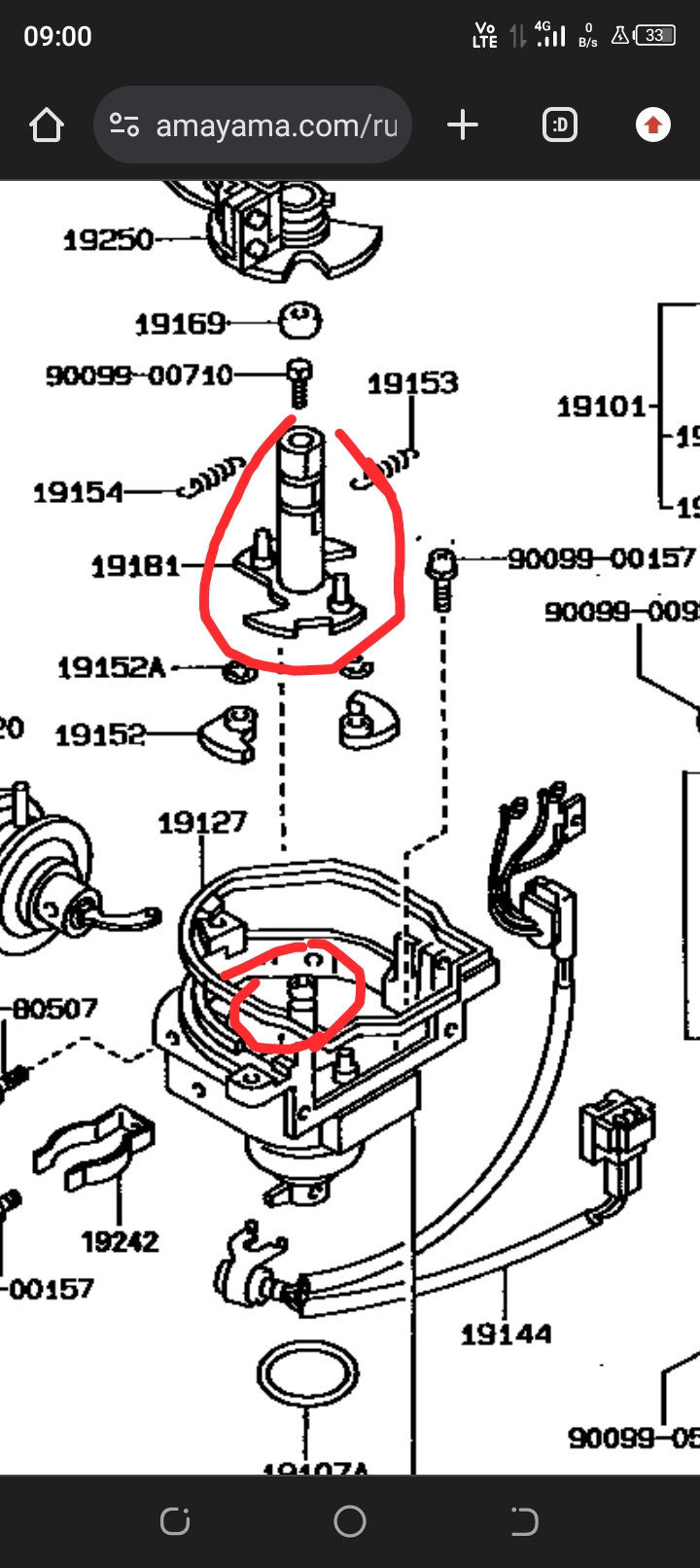

Можно попробовать этот вариант. У меня вообще не двигался бегунок, хотя там сил не надо его провернуть. Отнëс человеку знающему, вместе с ним перебрали центробежный механизм — смазка запеклась и он заклинил в крайнем положении. Там вал входит в другой вал и они смещаются относительно друг друга на оборотах с помощью системы грузиков и пружин. Заодно и сальник текучий поменяли. Выбивали штифт с вала трамблера, опирая на вал НЕ на саму хреновину "чебурашку) которая в распредвал вставляется (она ломкая)
Буду разбирать, т.к. внутренний сальник течёт.

вот верхний вал на нижний надевается он там так закис что мастер его минут 5 не мог вырвать с него + потом долго чистил от запëкшейся смазки. Потом промазал хорошей графиткой чтобы не прикипел опять. Так то если сальник не течёт можно сделать без полного разбора я полагаю. т. к. сломать "чебурашку" реально легко.
Помимо сальника поставили новую крышку аналог и бегунок оригу. Нашел подсос воздуха в вакуумной системе, настроил карб (в него кто-то до меня лазил)
Кстати УОЗ выставили с отключением вак. шланга от трамблера примерно (уже не помню) 3-5°, потому что по мануалу в 0° двигатель работал не так как надо.

Столько лет и не знал, что вал трамблёра состоит из двух частей.
Буду его перебирать, чуть позже, посмотрю и проверю.
Сейчас восстановил другой трамблёр (дело оказалось в катушке). На 0гр. тоже не выставляется, поставил на 10гр с подключенным шлангом. Пока что никуда не ездил, а на месте стабильно работает.
