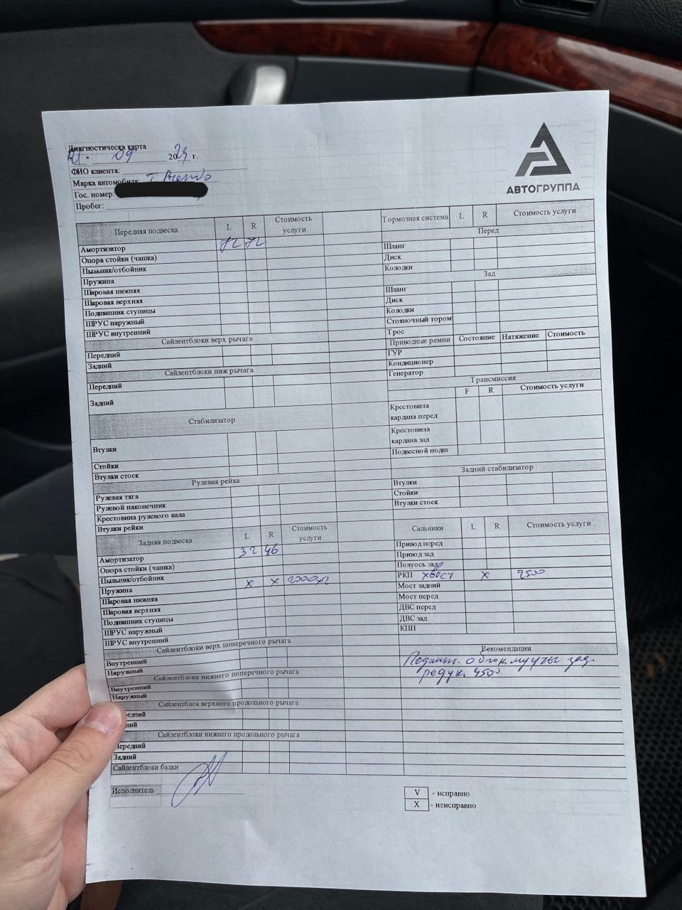

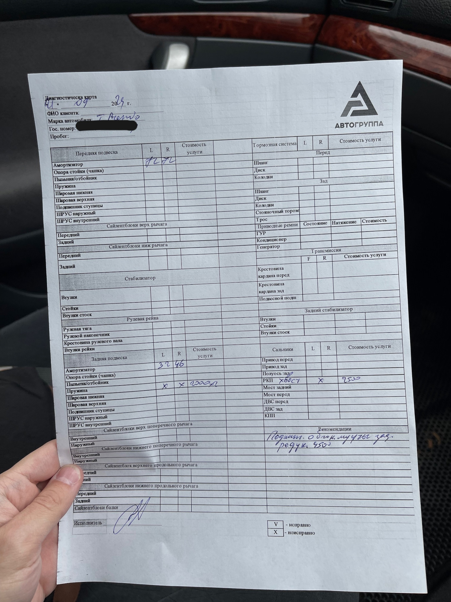

Решил спустя год съездить еще раз на диагностику ходовой.Теперь необходимо заменить:сальник между раздаткой и карданомзадние пружины на стойкахзадние стойки (желательно)подшипники муфты заднего редуктора (мастер прослушал стетоскопом)
Может быть подшипники муфты а не редуктора? Обычно они гудят первые и очень отчётливо как самолёт при разгоне)
