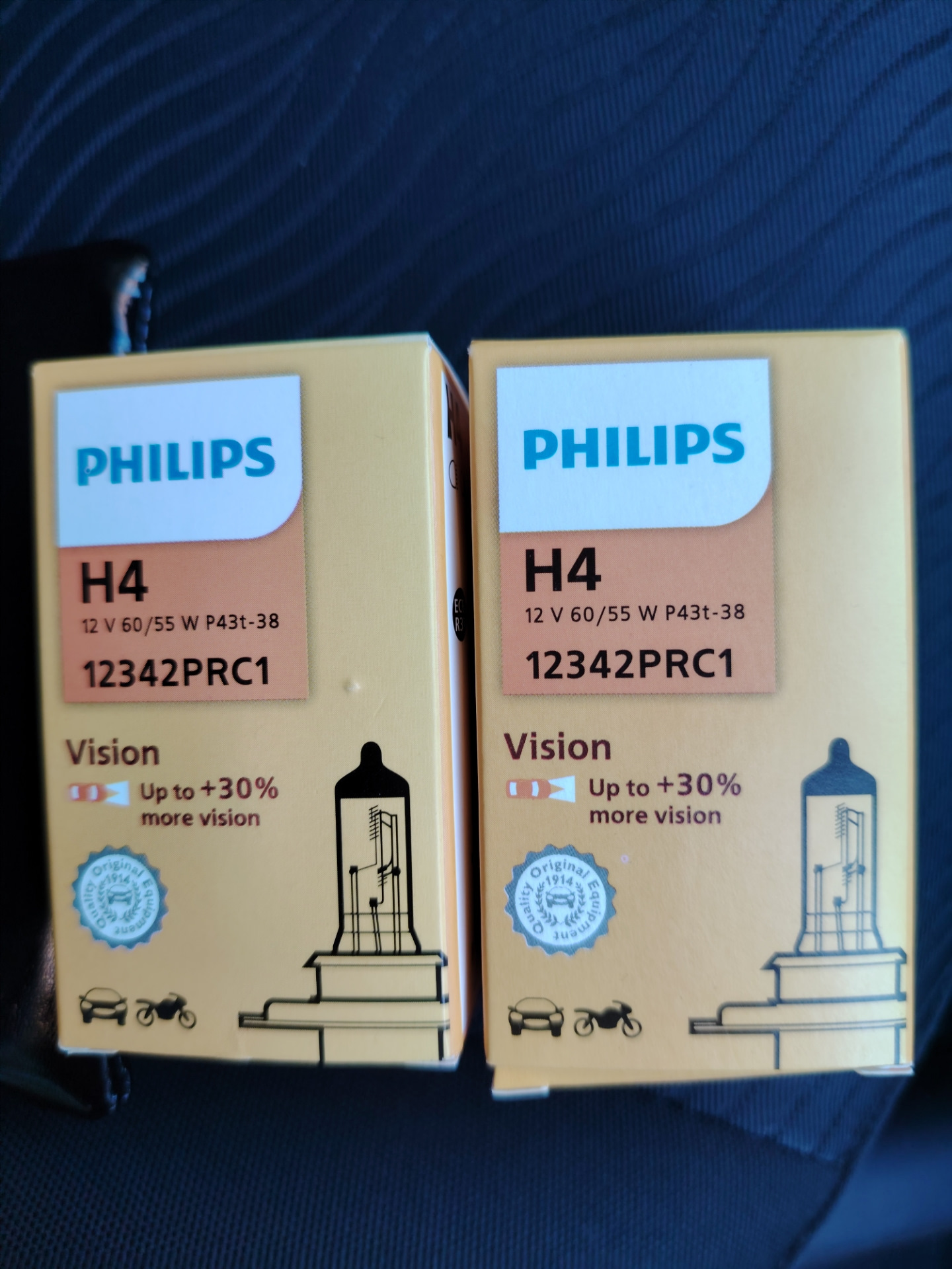

Заказываю 2 лампы Н4, одну сейчас заменить и вторую — про запас.

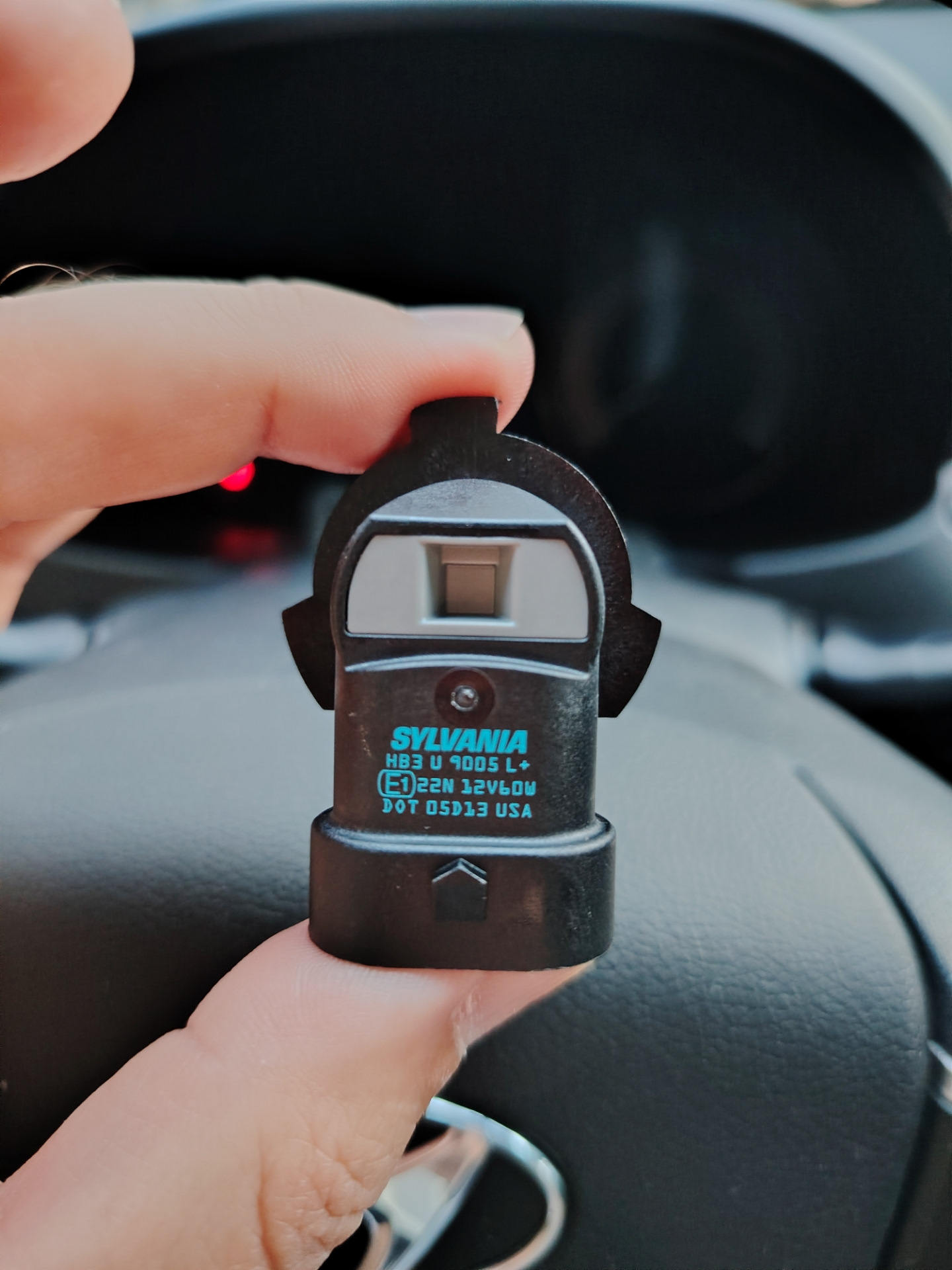

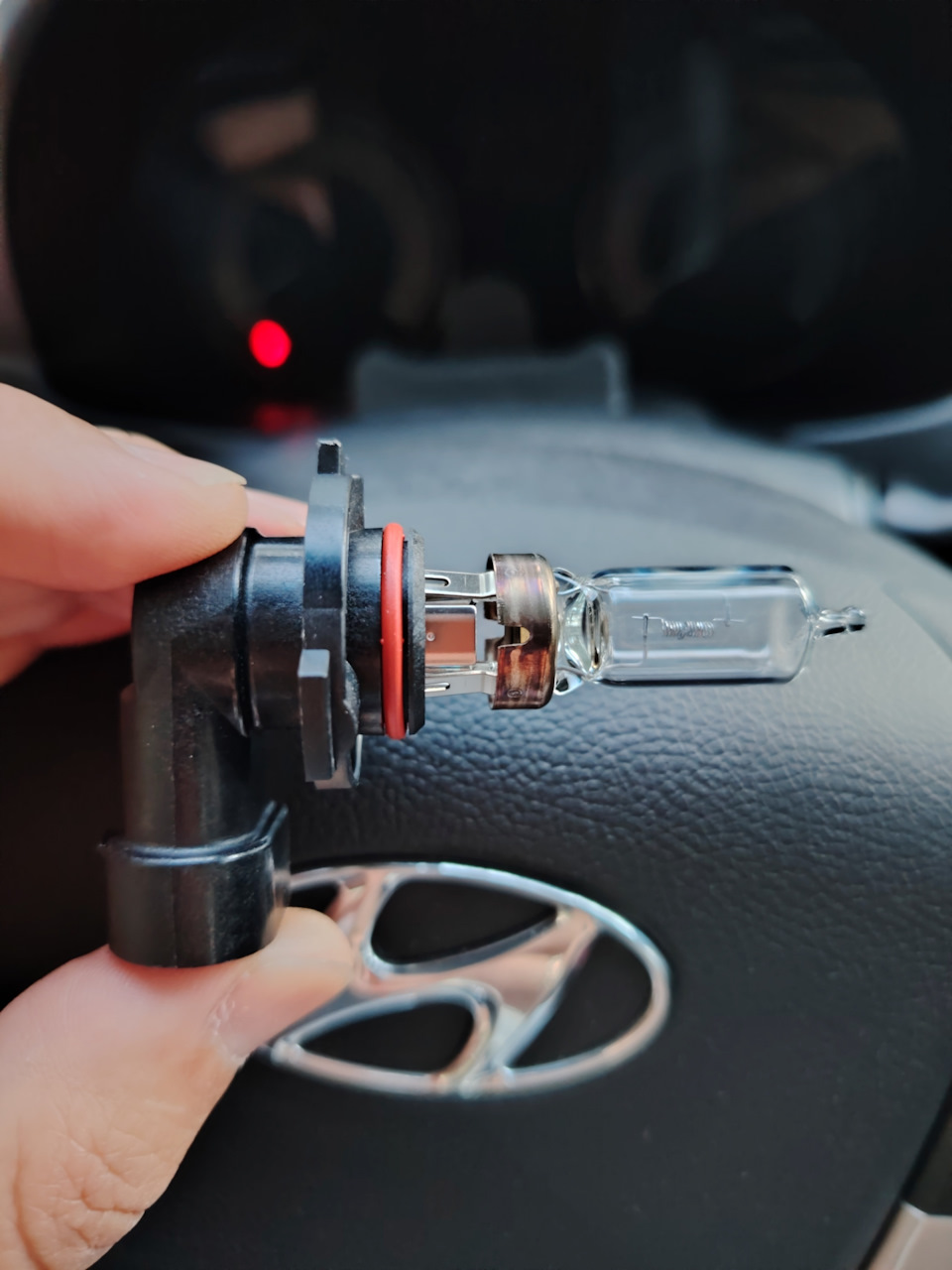

Сегодня решил заменить лампу и тут меня ждёт сюрприз — нужна лампа с цоколем HB3, а не Н4! Хотя во всех обзорах по замене лампы показывают лампу с цоколем Н4 и магазин мне подобрал по вин-коду лампы с цоколем Н4.
Порадовал тот момент, что лампа с цоколем НВ3 меняется проще, чем с цоколем Н4, нет металлической пружинки, про которую все говорят.
Заказал лампы с правильным цоколем.
