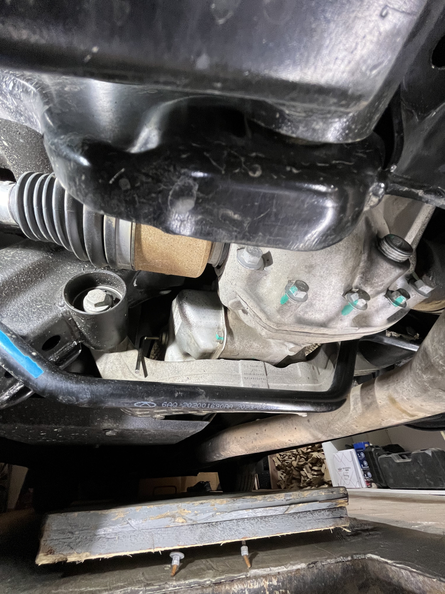

Инструкции по замене масел в мостах и муфте я не нашел, решил работать на ощупь.

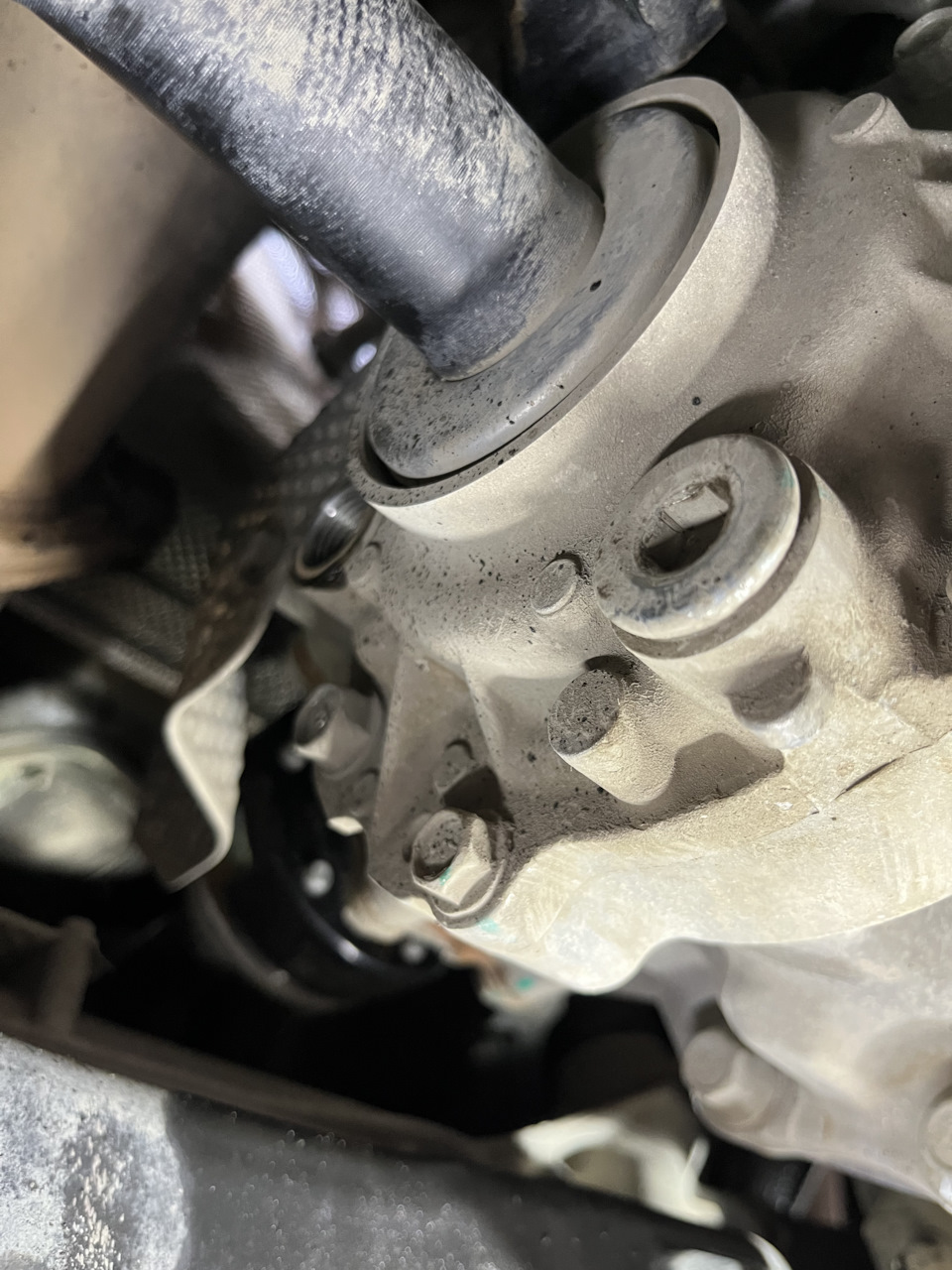

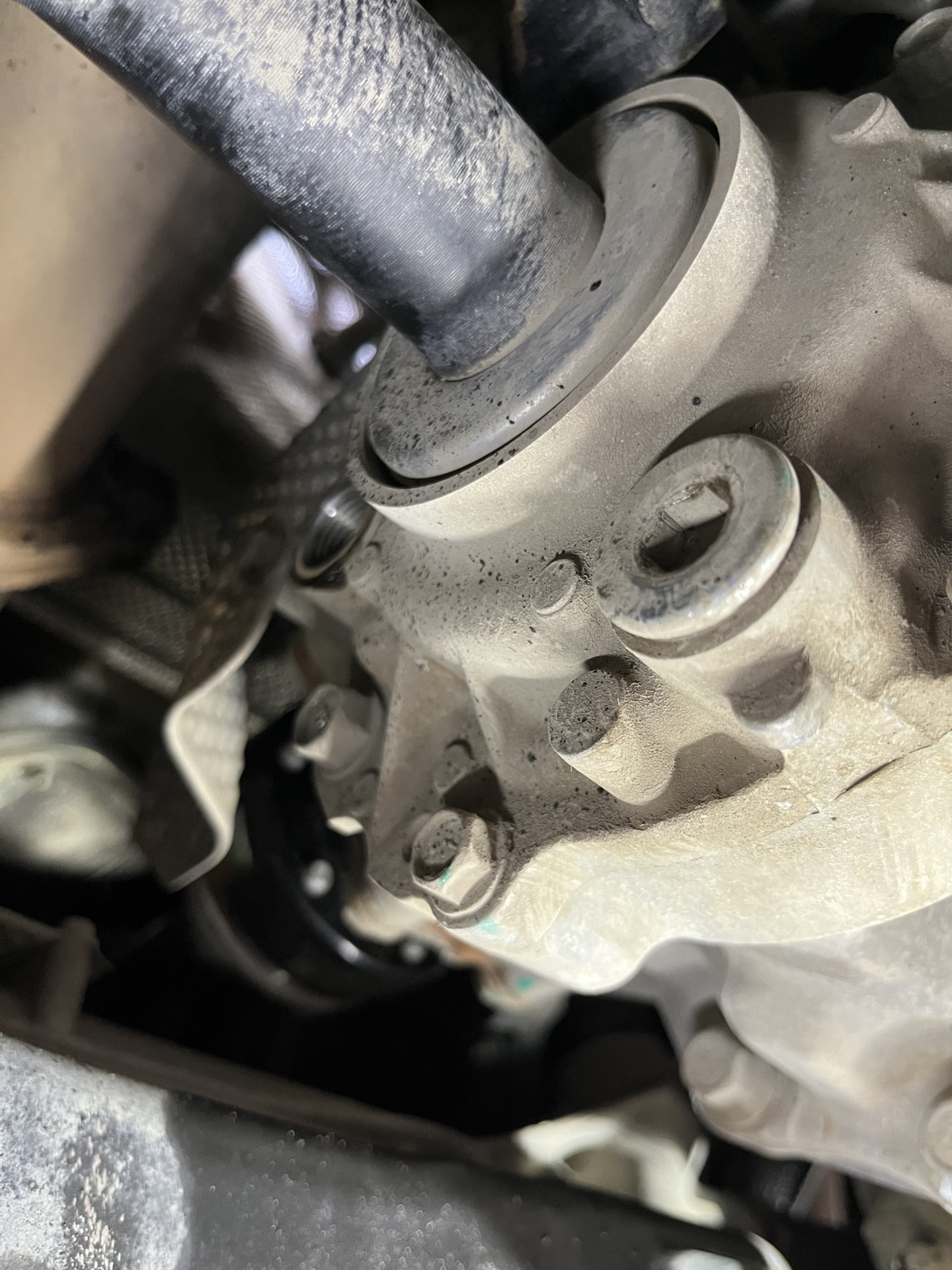

Начал так же сначала с откручивания контрольки переднего редуктора.
И да, в переднем редукторе действительно зачем-то 3 пробки.
Вот сама пробка, заливная и контрольная на переднем мосте одинаковые, как и в заднем, но пробка от переднего моста не подойдет в задний, и наоборот.

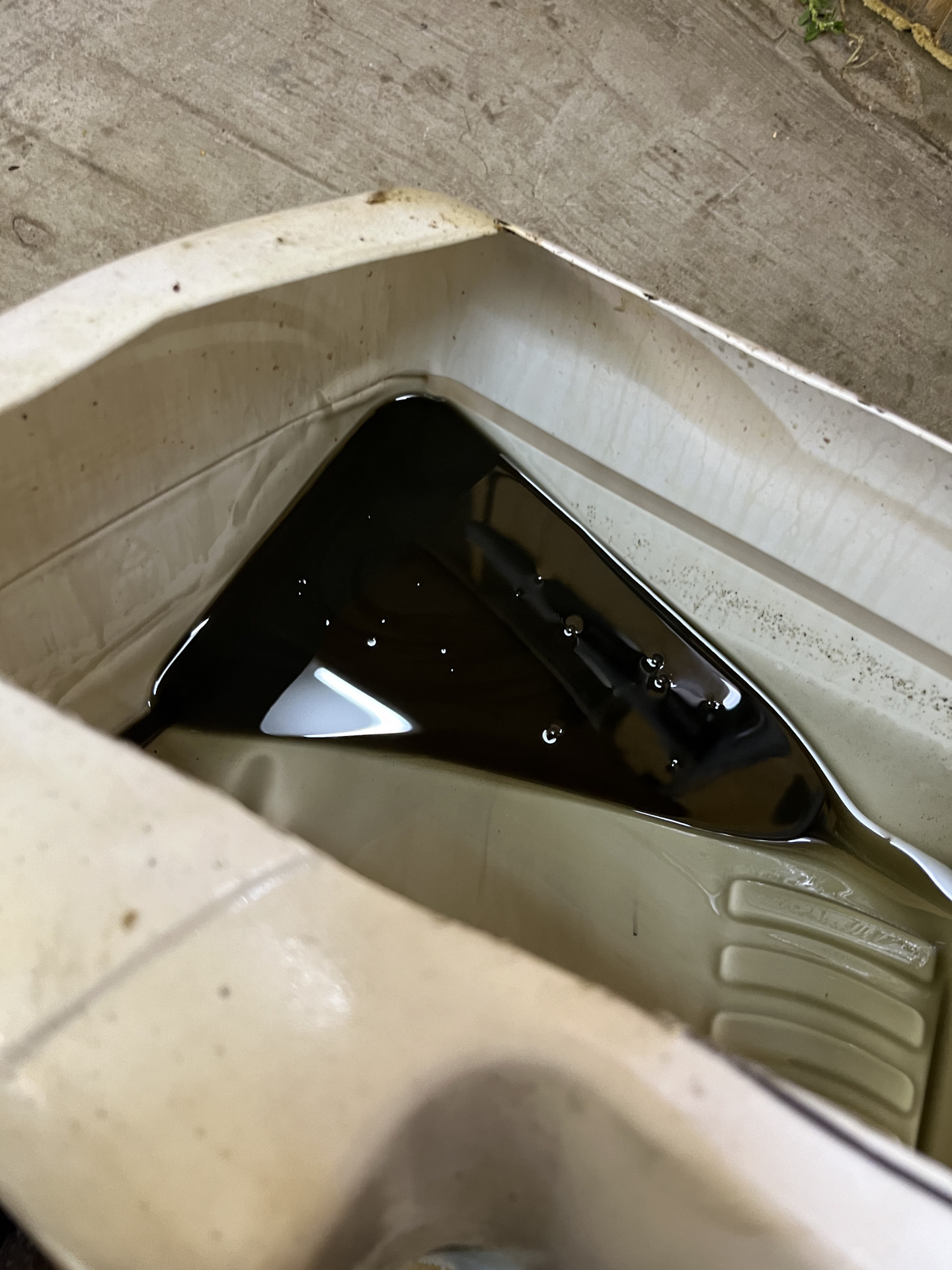

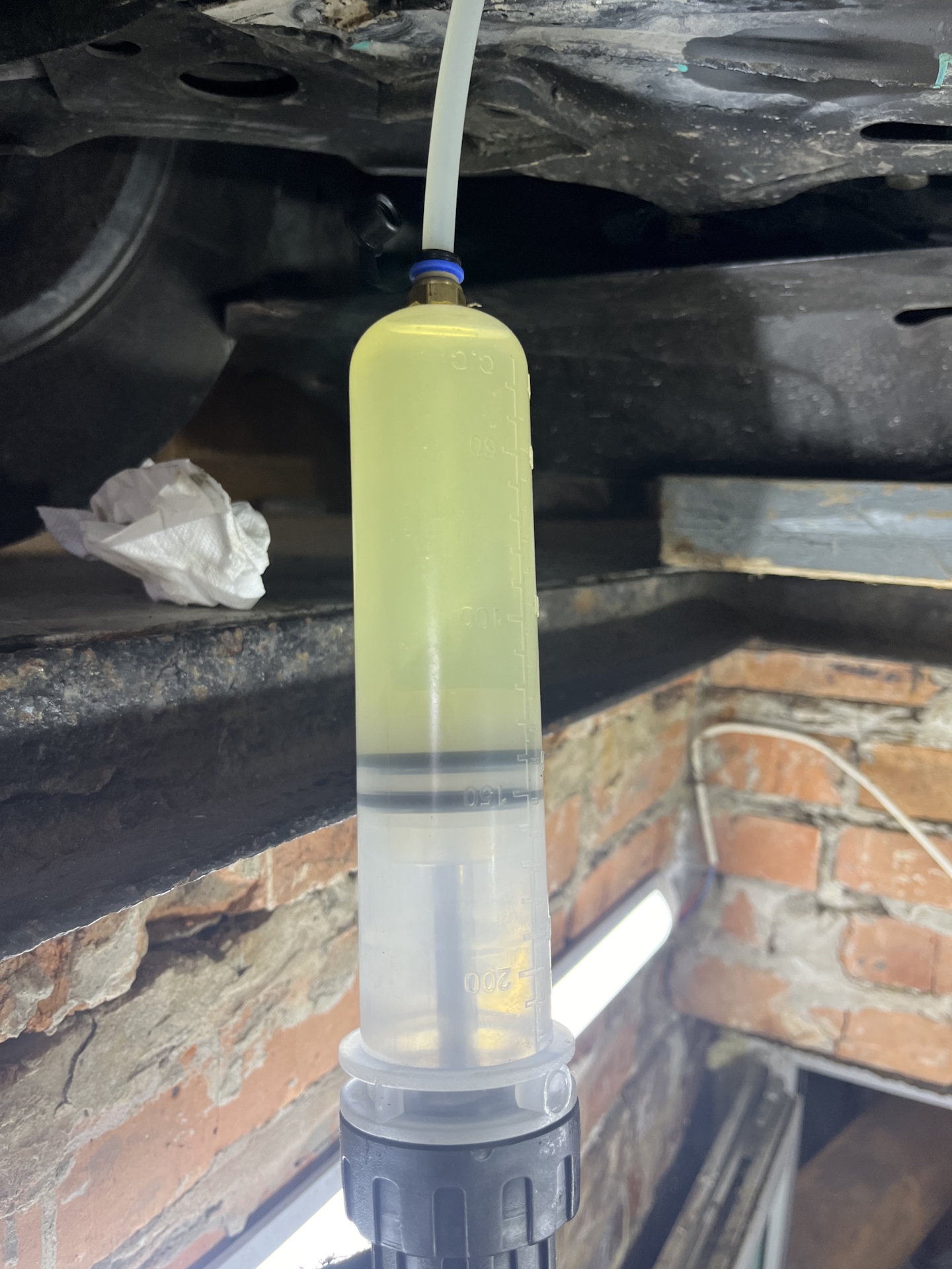

Слил черное масло с переднего моста, в районе 200-250 грамм.

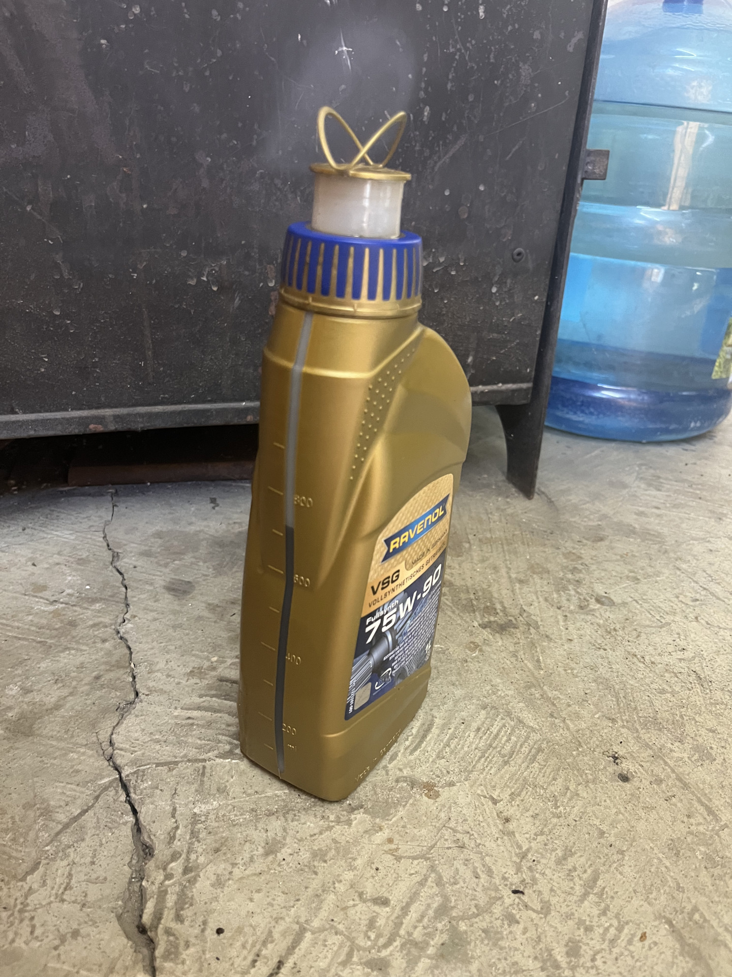

Заливал вот такое масло.

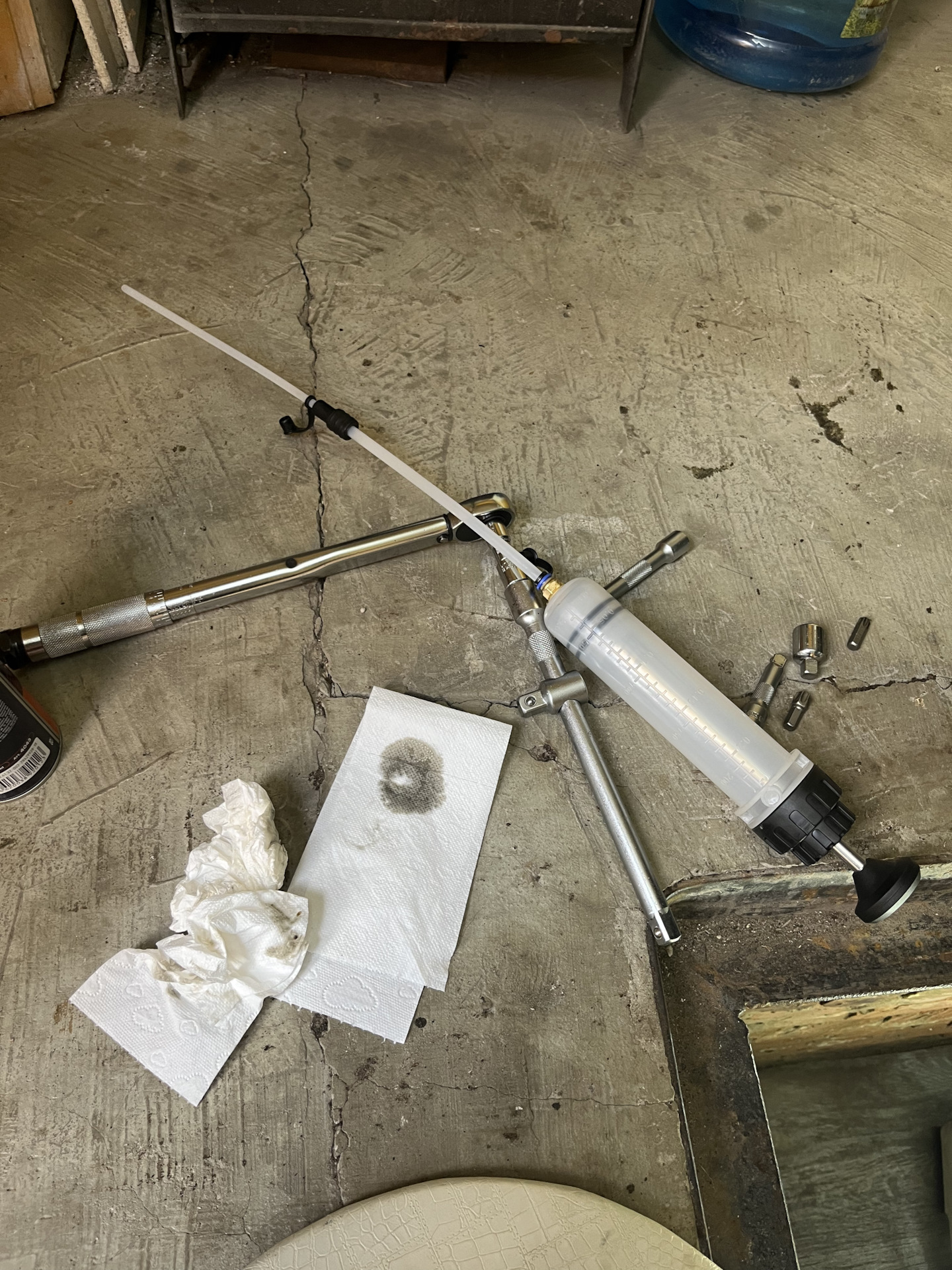

Использовал шприц для того что бы закачать масло в редуктор.

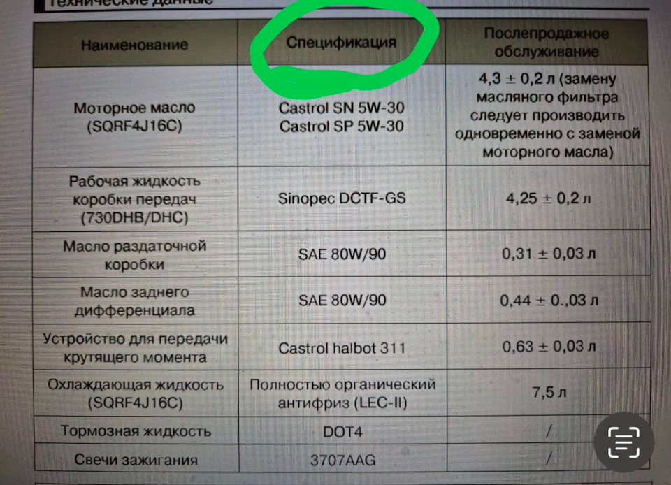

Вот какое масло должно быть.
Влезло где-то в районе 300 грамм.
Далее пошел к заднему редуктору.

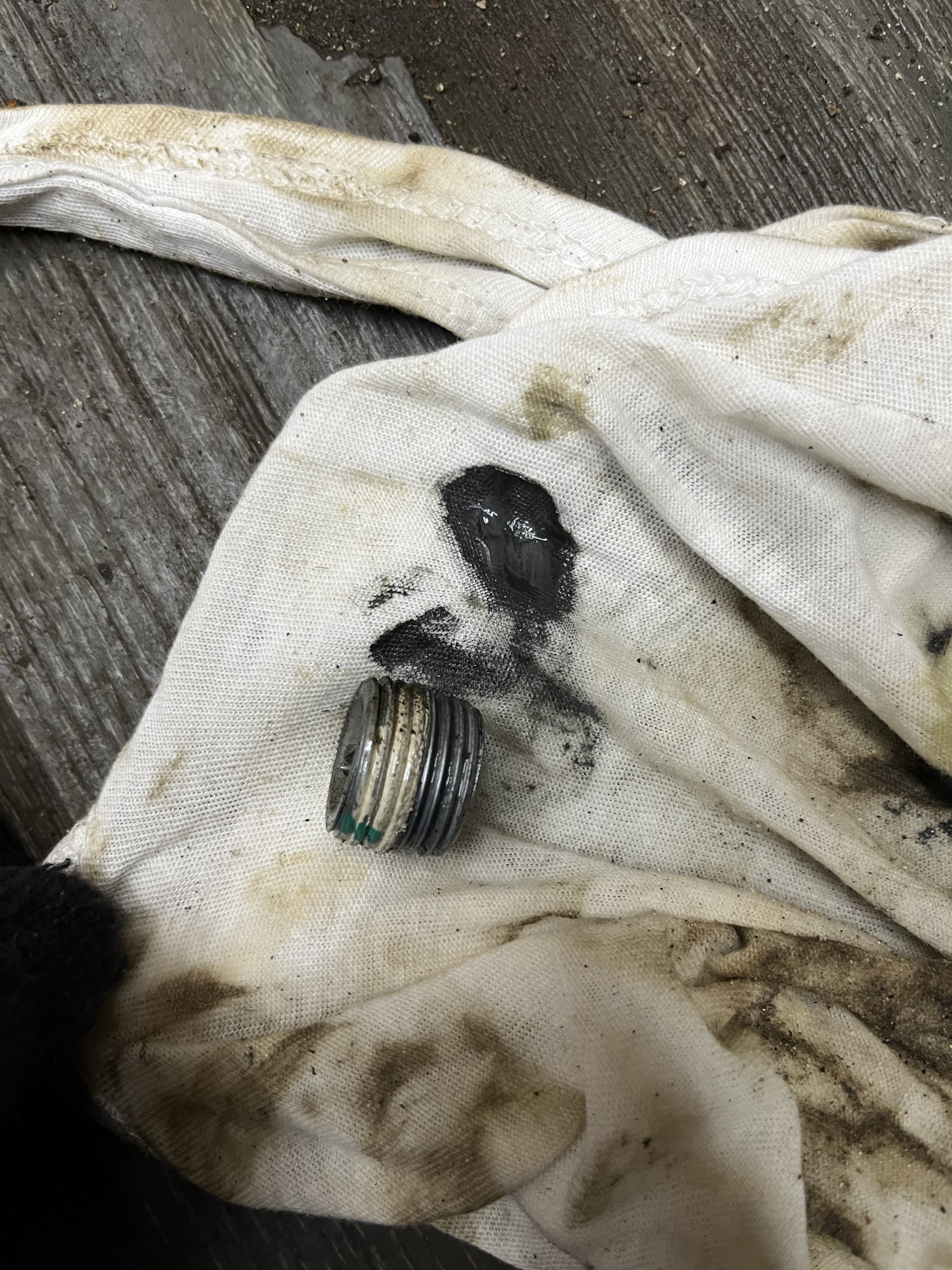

Сзади на пробке прилипла грязь, пробка кстати магнитная. И на пробке имеется сантехническая фум лента, по сути ее же хватит на несколько использований. А дальше менять ленту.
Слилось опять таки черное масло, грамм 300-350 может.
В задний мост идет немного другое масло.
По сути все тоже самое что и с передом, влезло где-то 450 грамм.

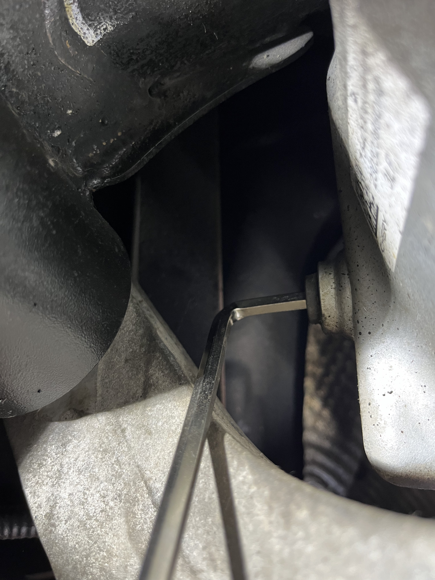

После я начал менять масло в муфте. Тут оказалось немного сложнее.

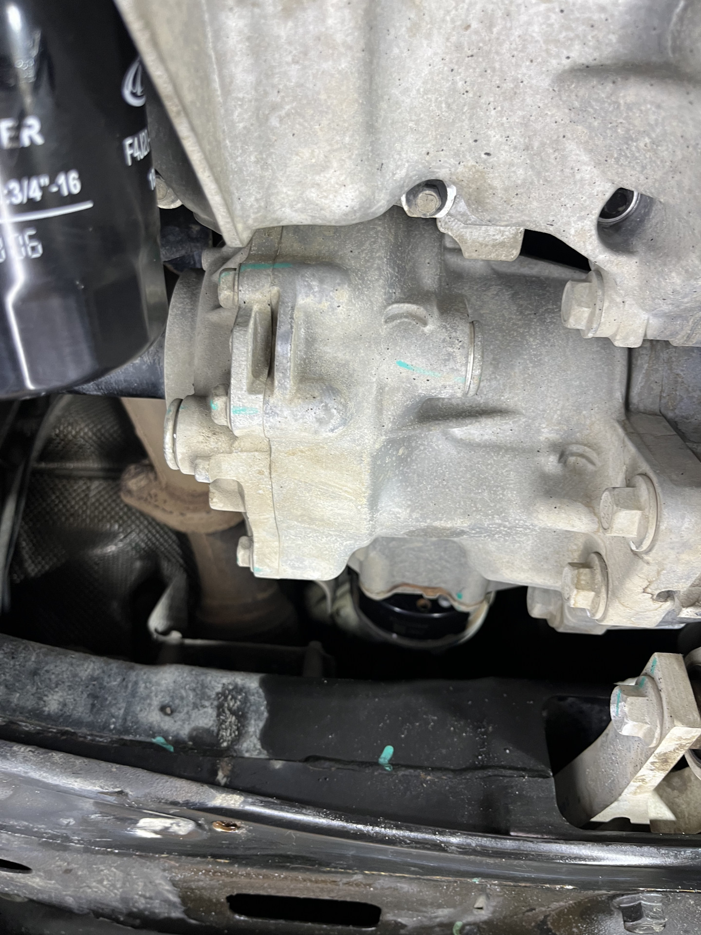

Начал так же с заливной пробки. Там очень мало места, ни рука, ни тем более инструмент туда не лезет, кроме простого шестигранника на 5мм.
Местоположение заливного болта.

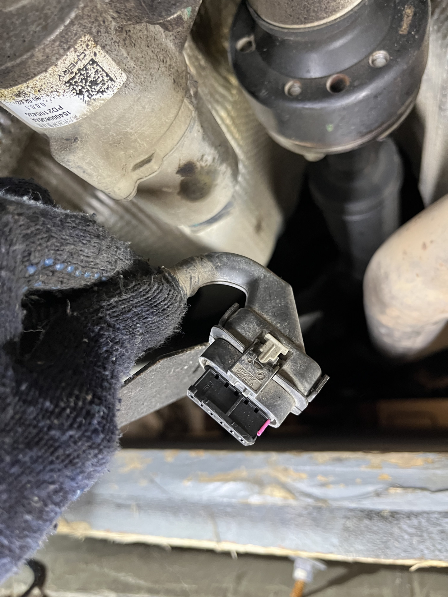

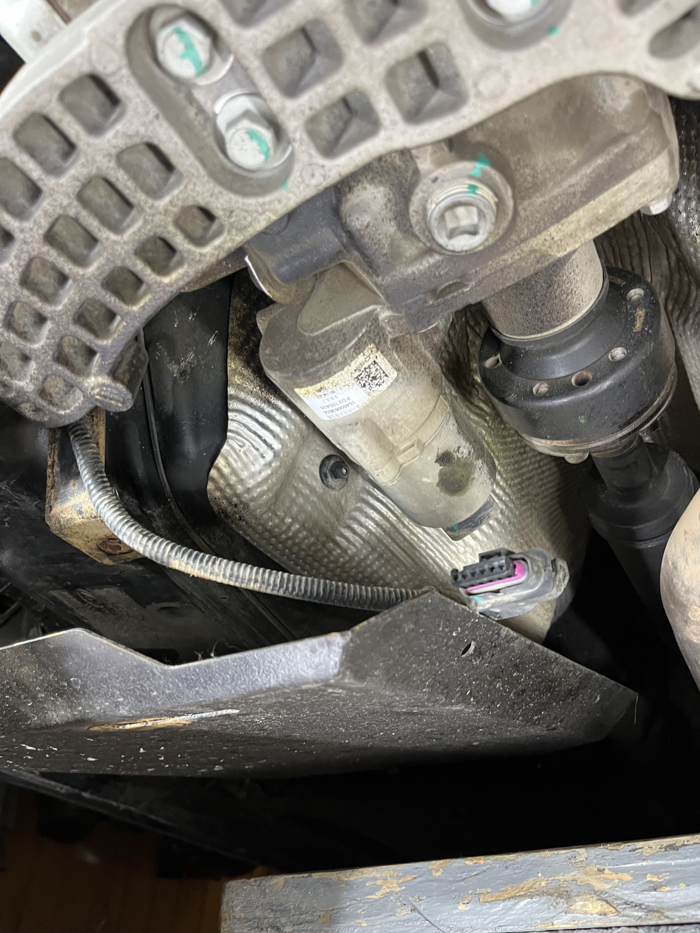

У меня стоит защита бака и насоса муфты, пришлось частично демонтировать защиту, так как мешала.
Так же решил снять фишку с насоса, ибо я боялся ее тупо порвать.
Фишка снимается легко, вот серая защелка.

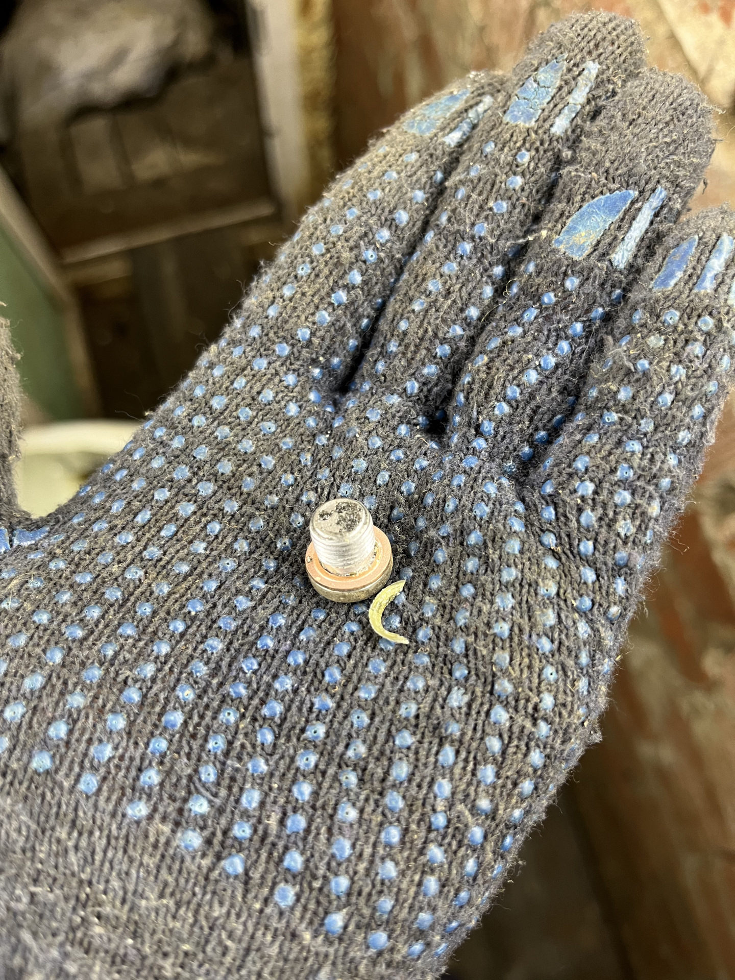

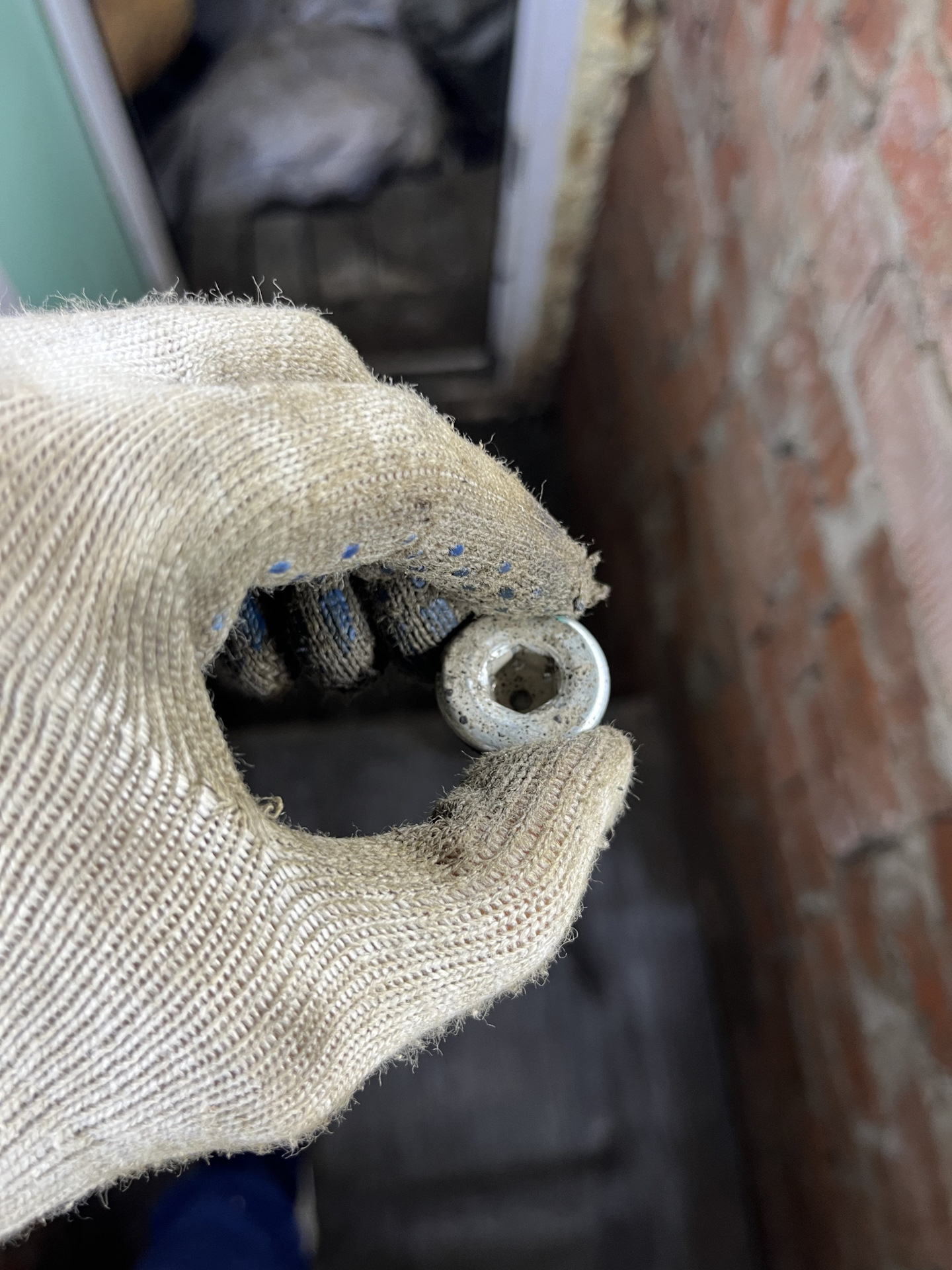

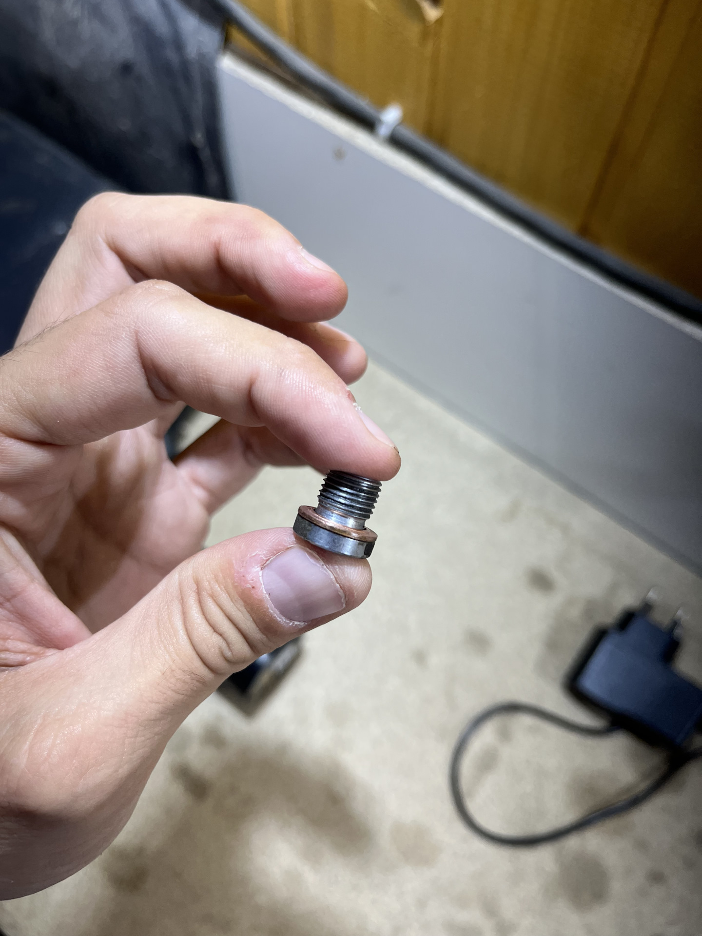

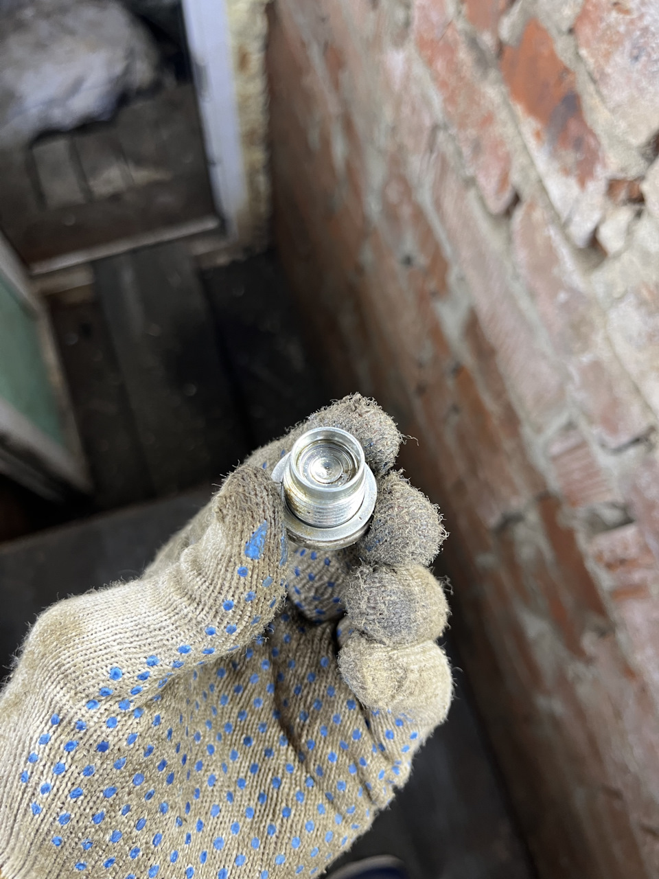

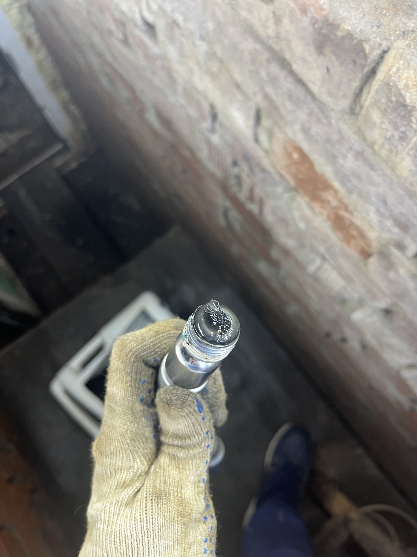

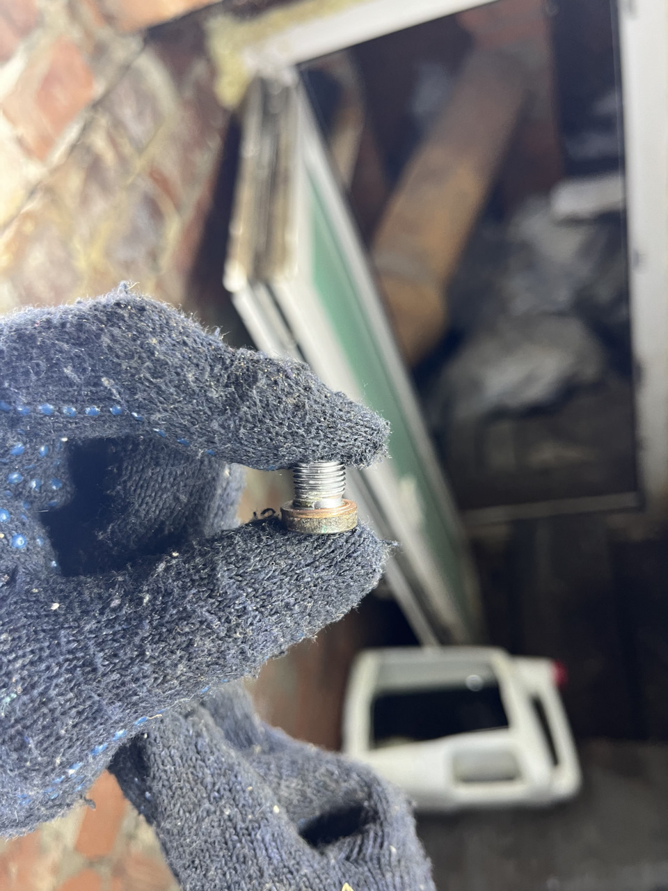

Болт открутил с сильным щелчком. Он явно там был приклеен, и видимо не предназначалось что он будет выкручиваться. Если будете откручивать, берите очень крепкий шестигранник.
На болте немного даже отслоилась резьбовая часть, ближе к медной шайбе.

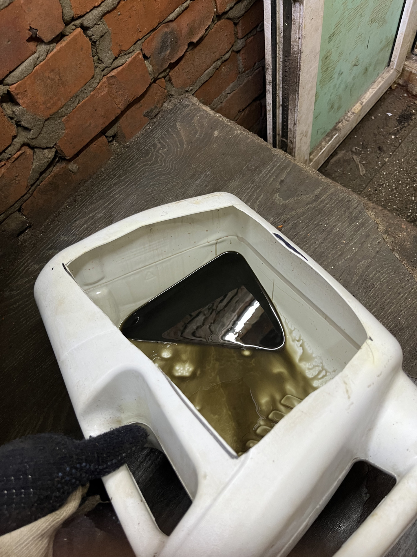

Далее открутил пробку слива.

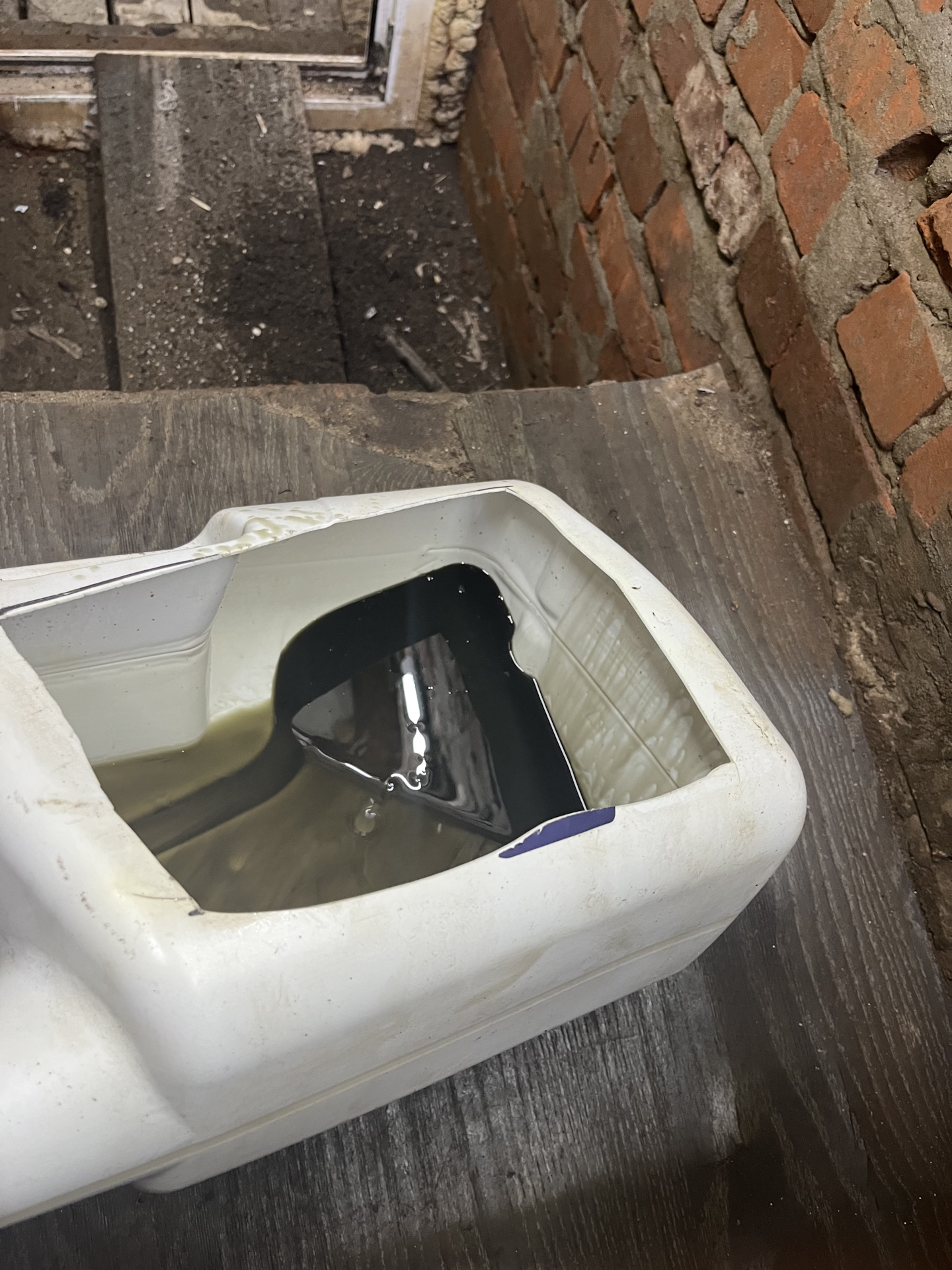

Тоже все черное, и какая-то слизь снизу на пробке. Что интересно, сначала сливалось очень черное масло, ближе к концу уже прозрачная жидкость.

Вышло наверно грамм 350+-, зашло где-то 550 грамм.

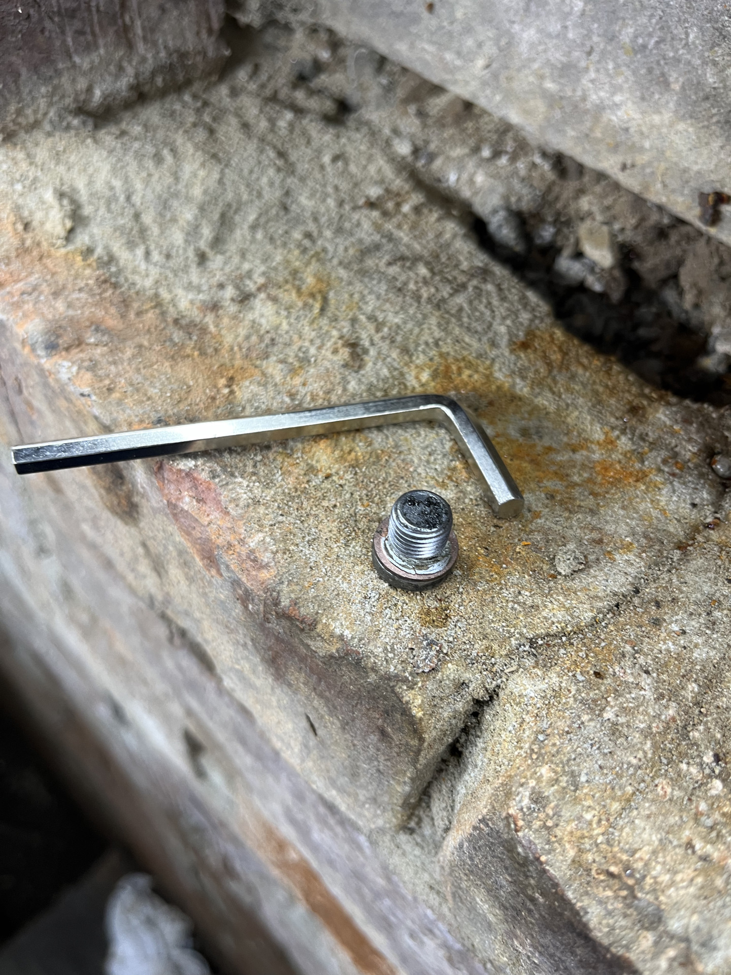

Болт для контроля/залива так же решил посадить на съемный фиксатор резьбы, болт не должен течь. В след раз надо будет болт поменять. Но по каталогам не нашел. Может кто даст артикул болта?
UPD: Вообщем поискал внимательно инфу по поводу болта для контроля, это он не обломился, всё с ним хорошо, это просто оказалась клеющая часть, сам болт менять не нужно.
UPD2: вообщем еще раз снял контрольку с муфты, и я был прав, это не болт отломался, а просто была часть клея. Сегодня еще раз снял этот болт, думал по аналогии надо будет масло добавлять, а она чуть чуть капала. Добавил грамм 30 может, и закрыл пробку. Во второй раз она открутилась сильно проще чем в первый раз, даже и с фиксатором резьбы. Хоть и съемный.

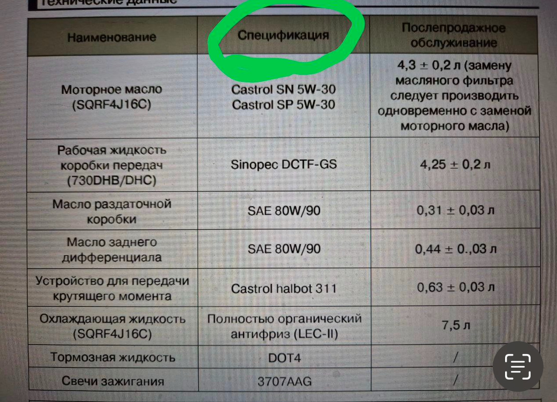

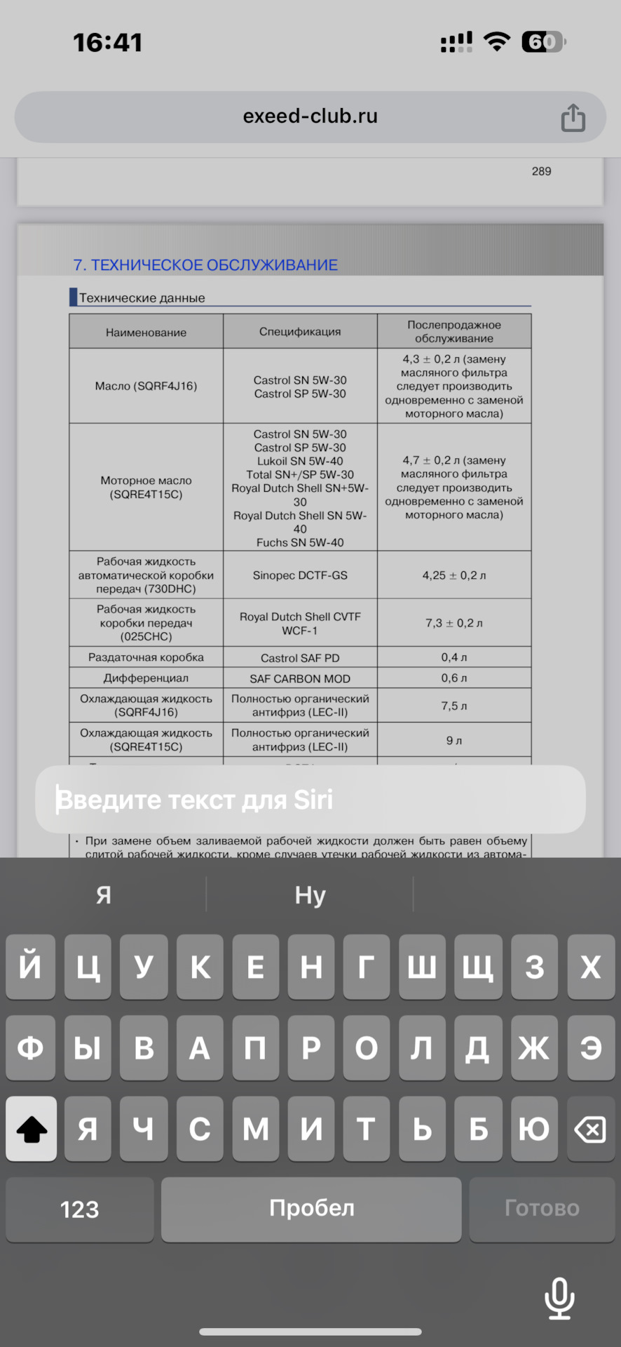

Сегодня проделал такую же процедуру только на ЛХ, в муфту 350 грамм вошло, дальше вытекало, как туда люди по 500 льют

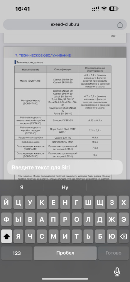

Вот тут указан обьем. Может муфты разные,
GuninNikita

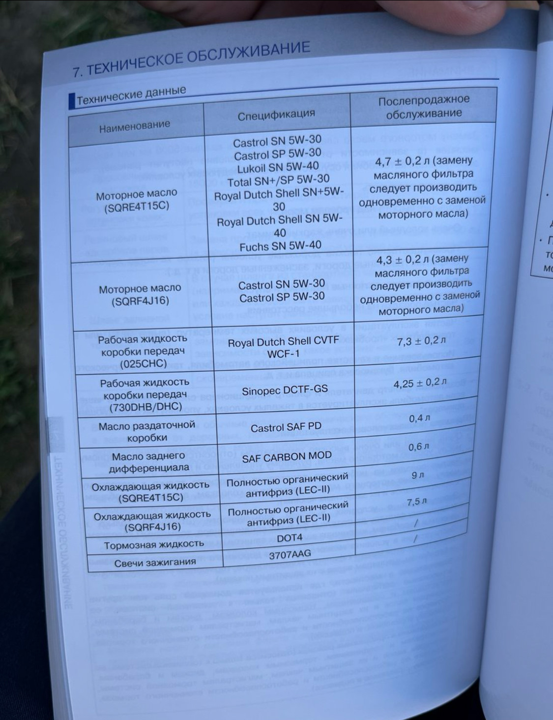

Не ту картинку скинул, вот другая.
Нашел у себя в книжке
Painvenom
Короче как бы я не хотел, 350 и больше не лезет
Ты не первый кто пишет об этом. Значит муфта другой фирмы, типа фапса полагаю.

А почему тогда сам 75W/90 заливал? Не будет потом проблем? Из руководства не понятно какой GL нужно заливать 4 или 5?
По своему мануалу.
