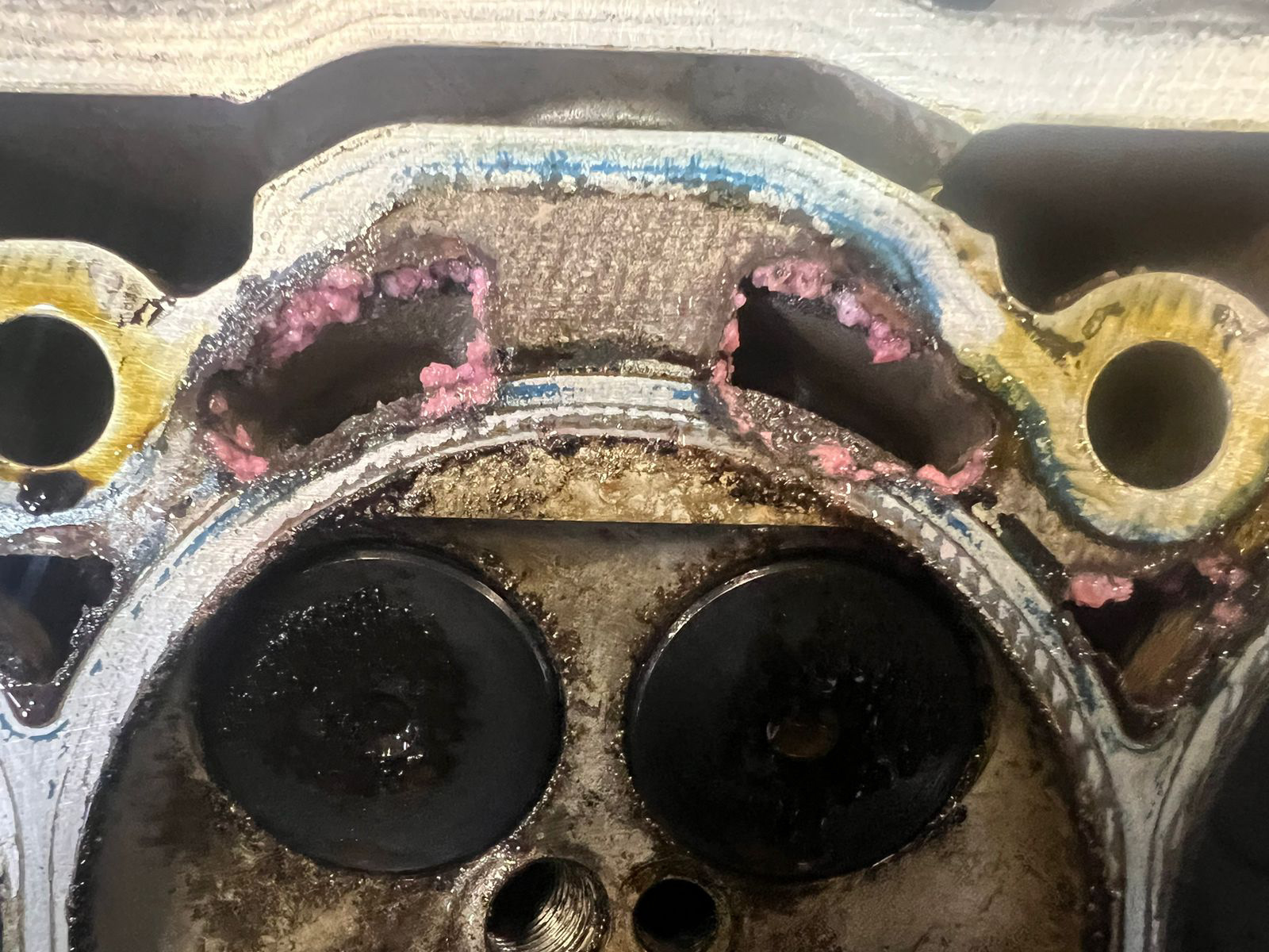

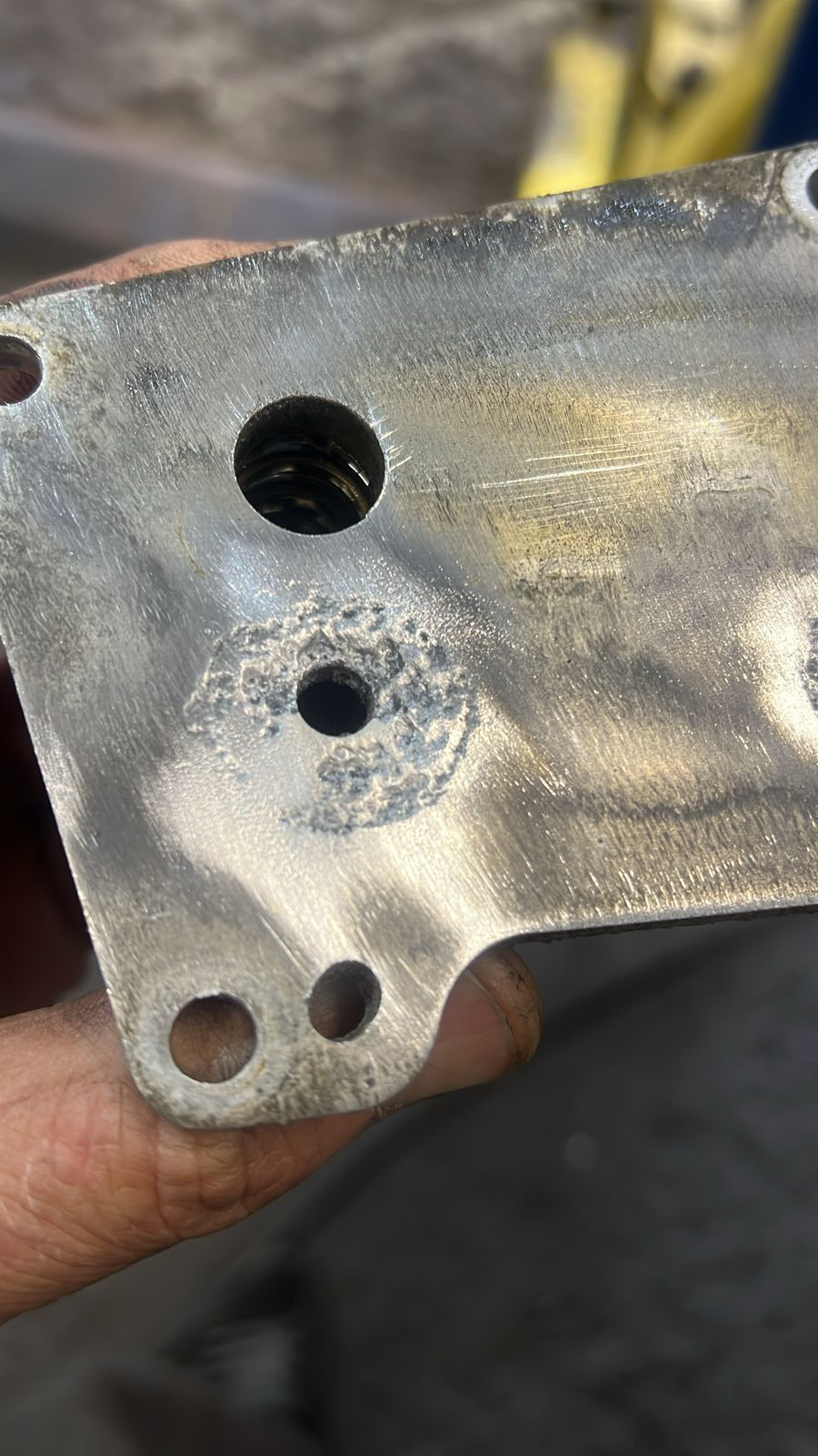

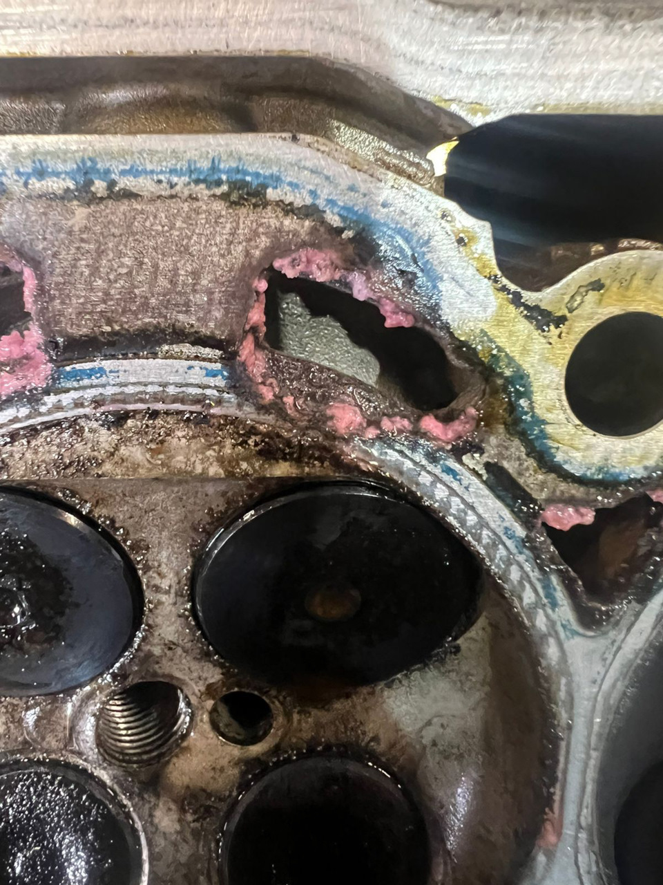

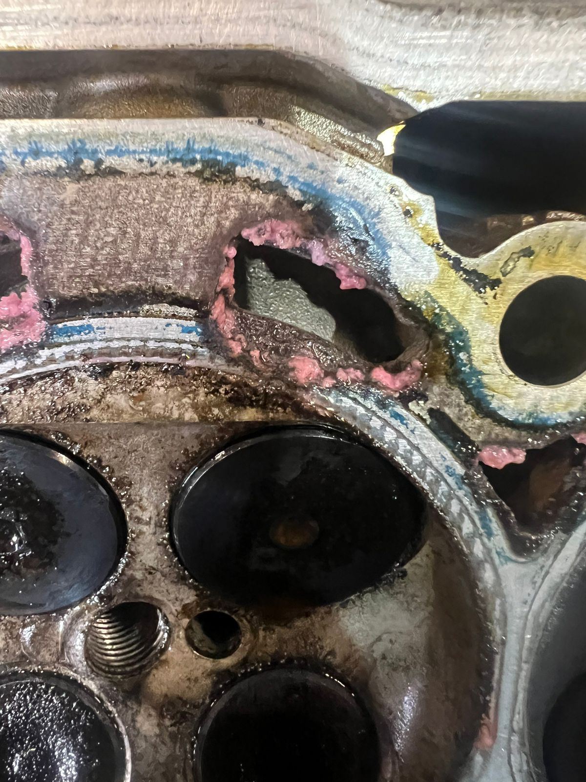

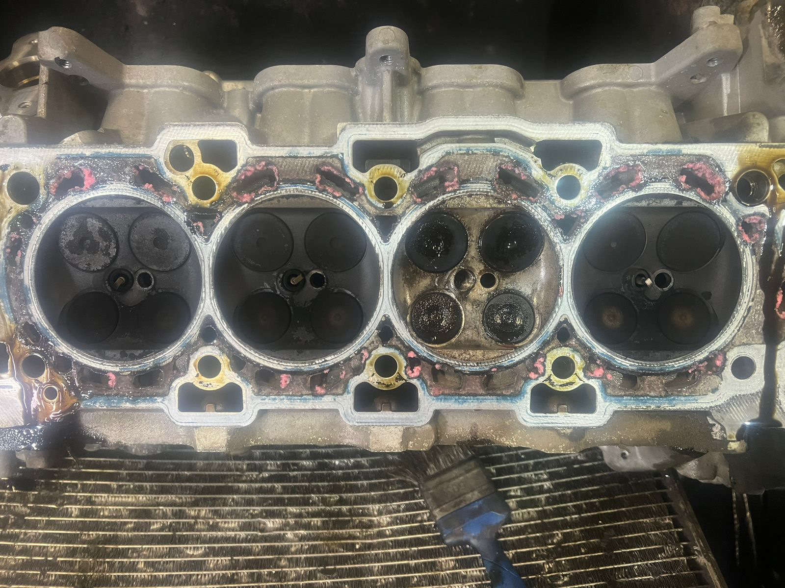

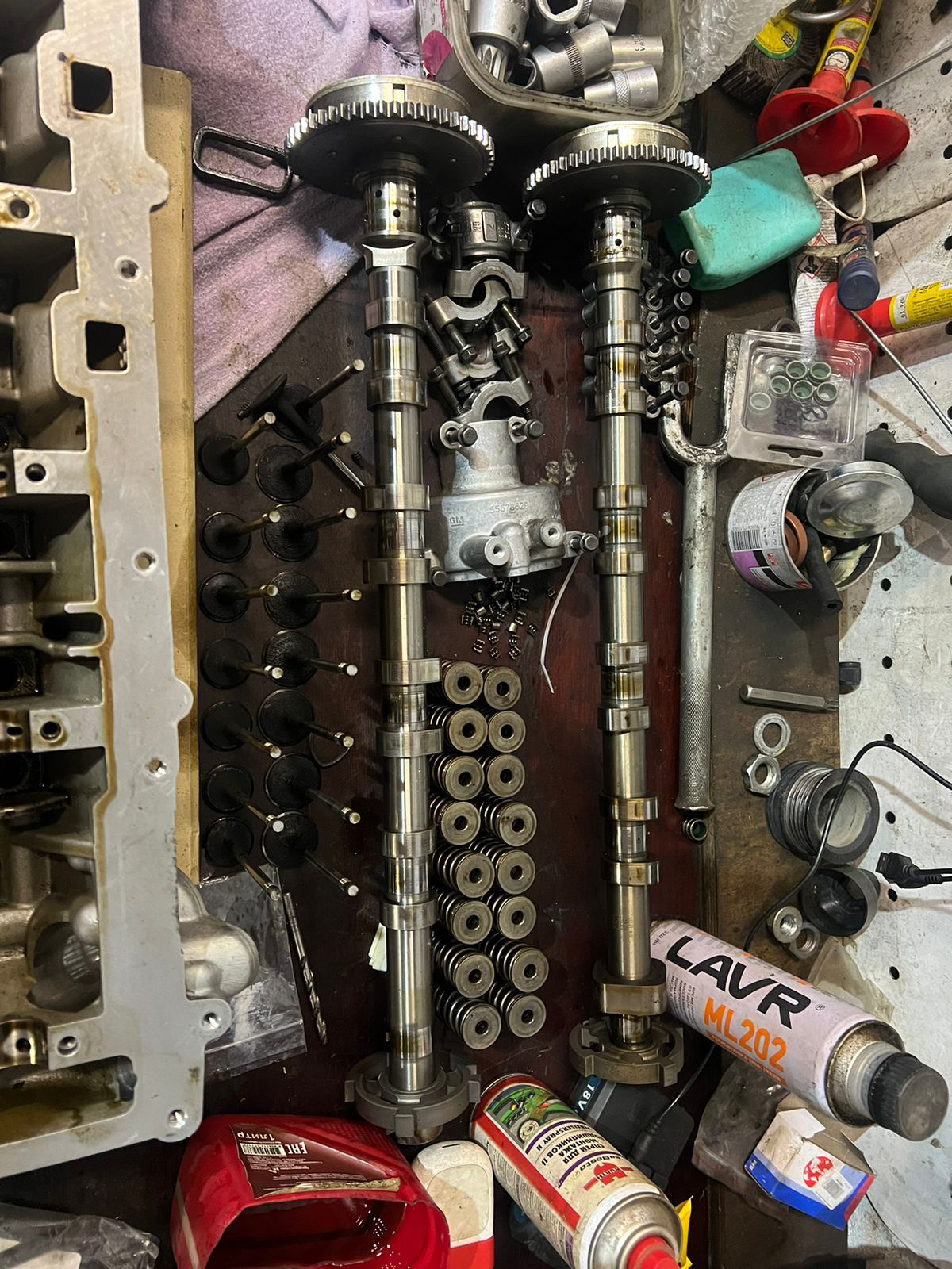

Лежу я значит в больнице, в ожидании операции на колено, и с сервиса позвонил мастер и сказал что все печально, антифриз долгое время попадал в камеру сгорания и ГБЦ подразьело. и прислал фото😬 прокладка видимо кончилась…,
Но сказал что есть и хорошая новость, у меня уже стоят кованные поршня, что не могло не радовать😊
В итоге предложил 2 варианта:
— заварить то что разъело и шлифануть, но сразу сказал, что тут гарантий никаких.

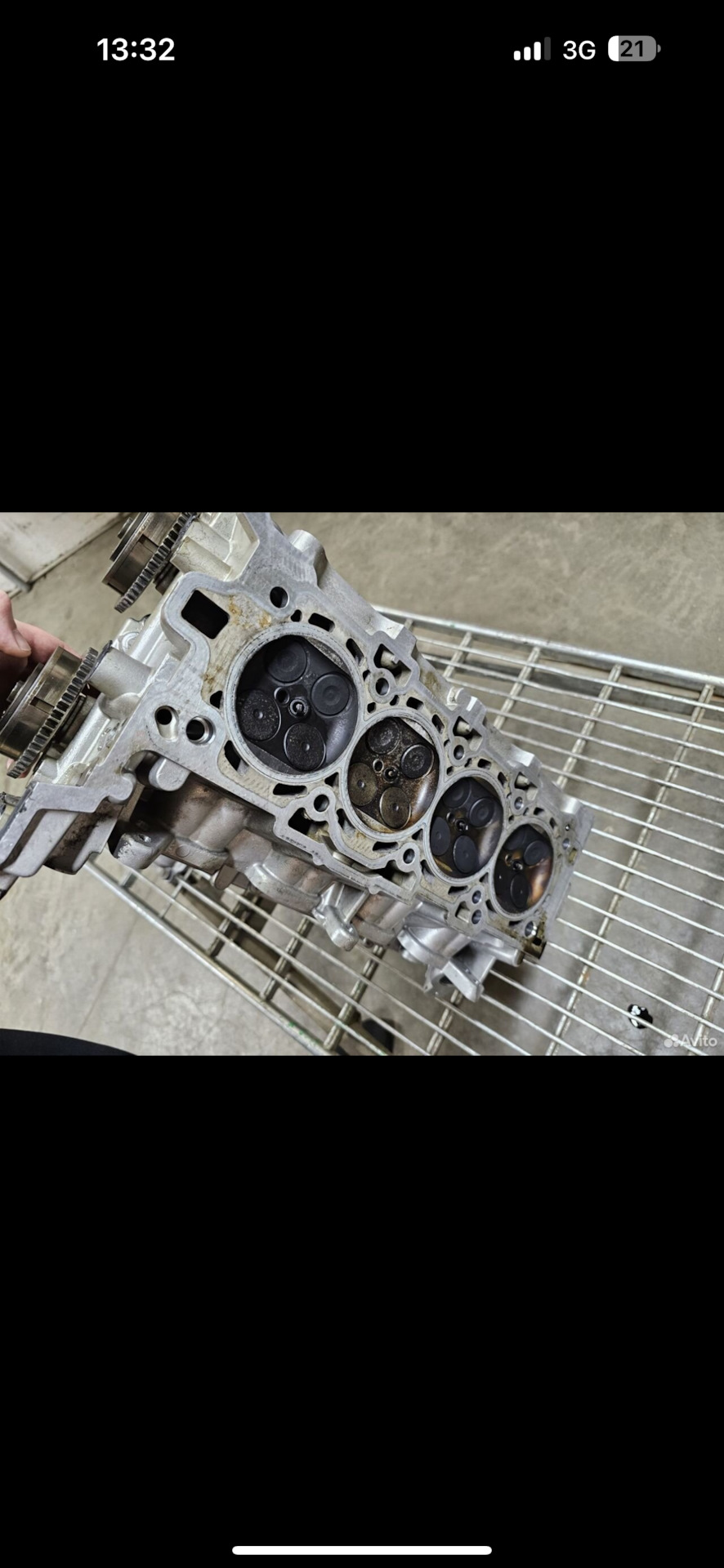

— купить контрактную ГБЦ.
Цена вопроса при первом варианте 150-160к, при втором +-200к, я естественно выбрал вариант второй, так как стоит уже ковка и менять машину пока не собирался.

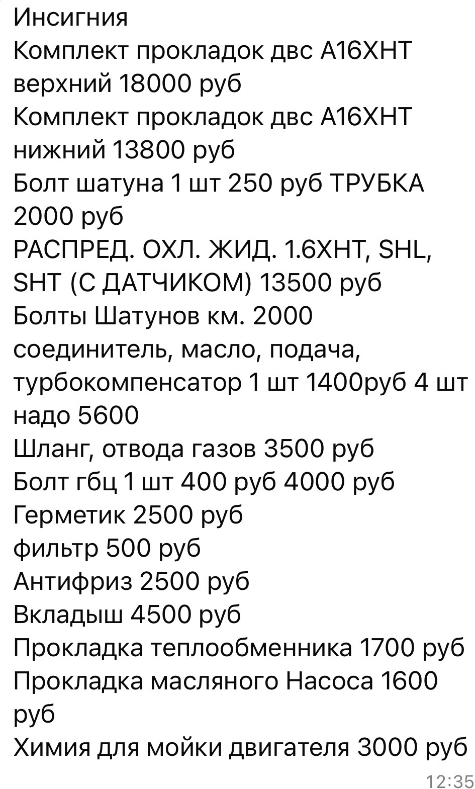

Далее прислал список запчастей для работ

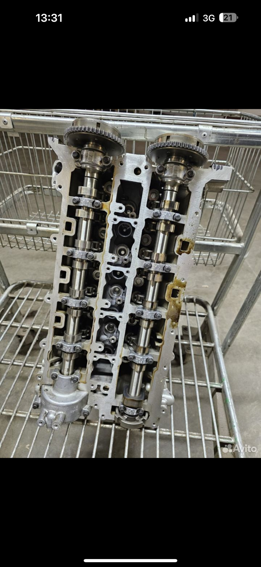

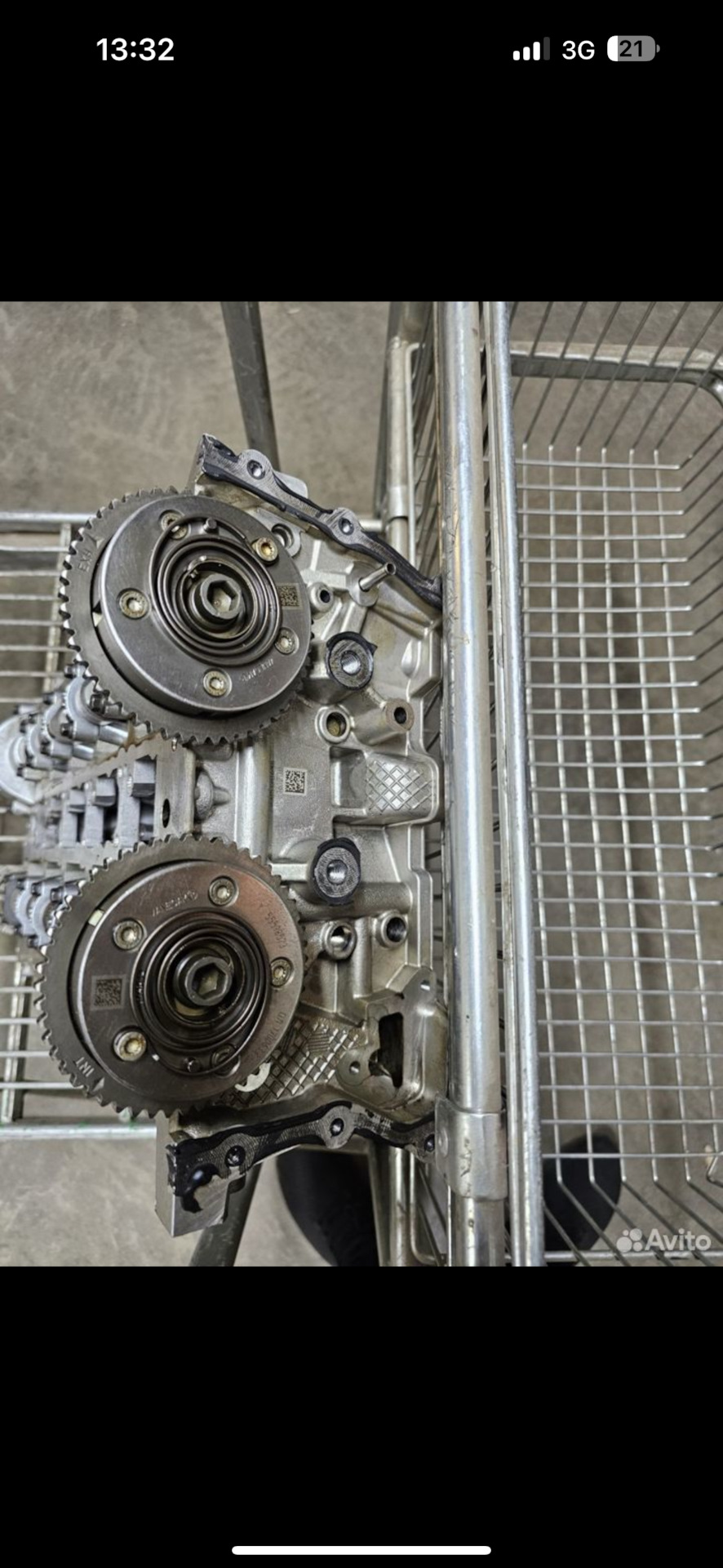

ГБЦ нашел в Москве, у порядочного продавца с пробегом в 41000 км, по стоимости 45к ₽
ГБЦ шло в сборе, даже свечи остались😊

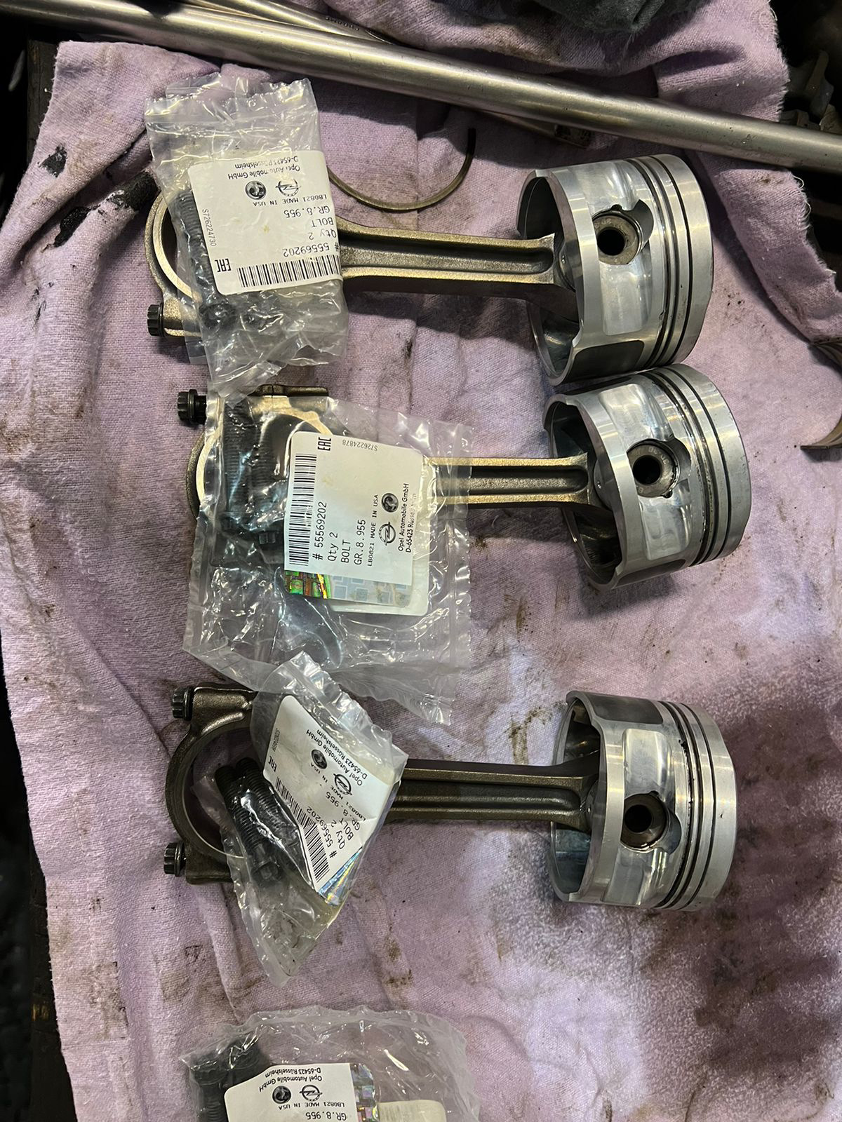

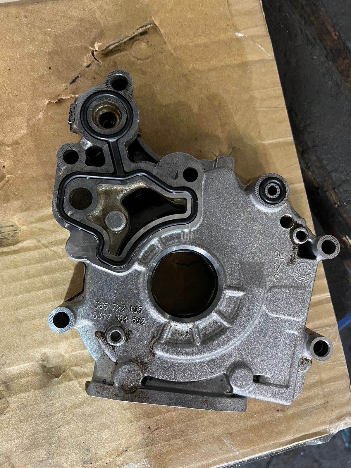

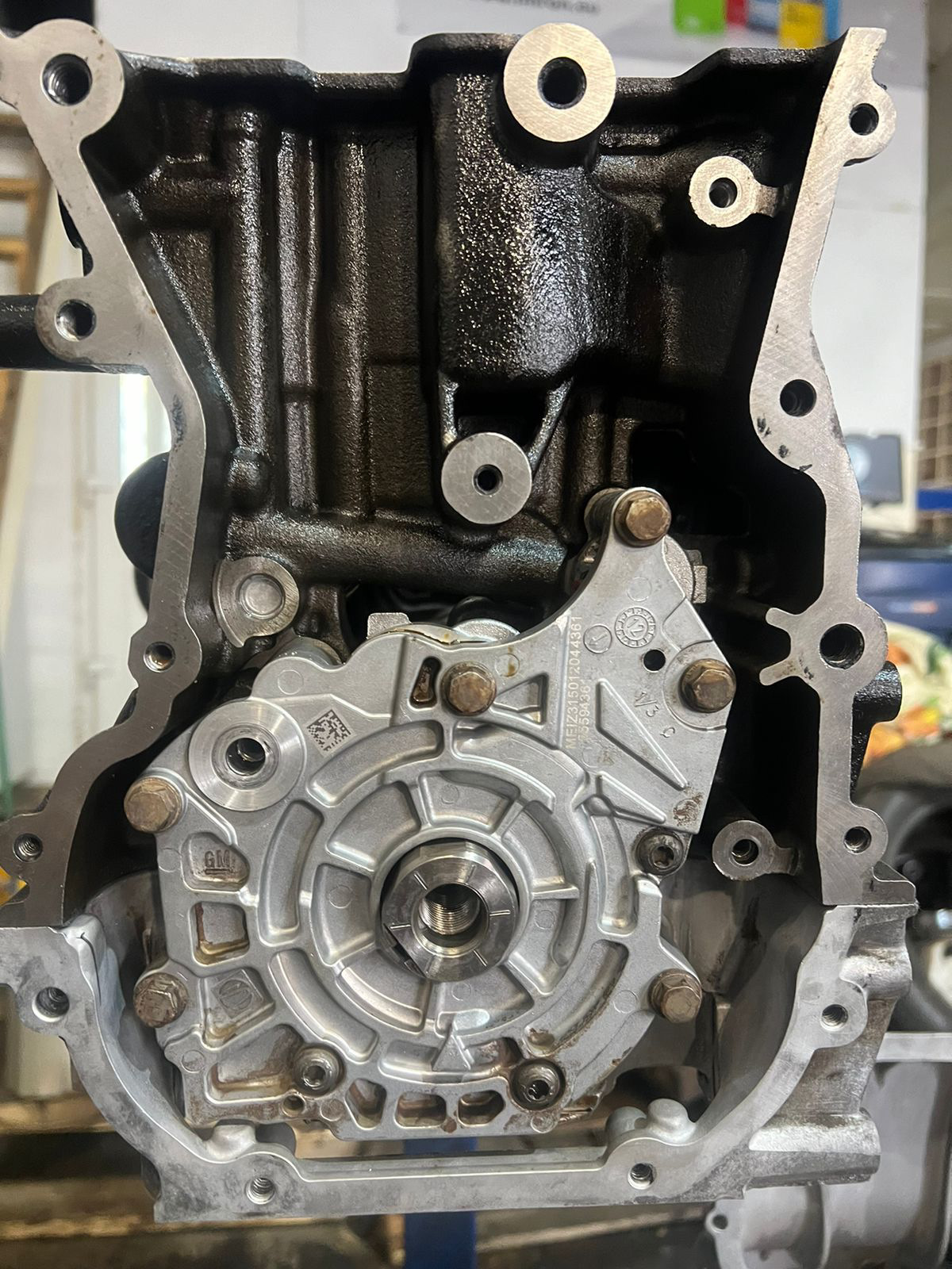

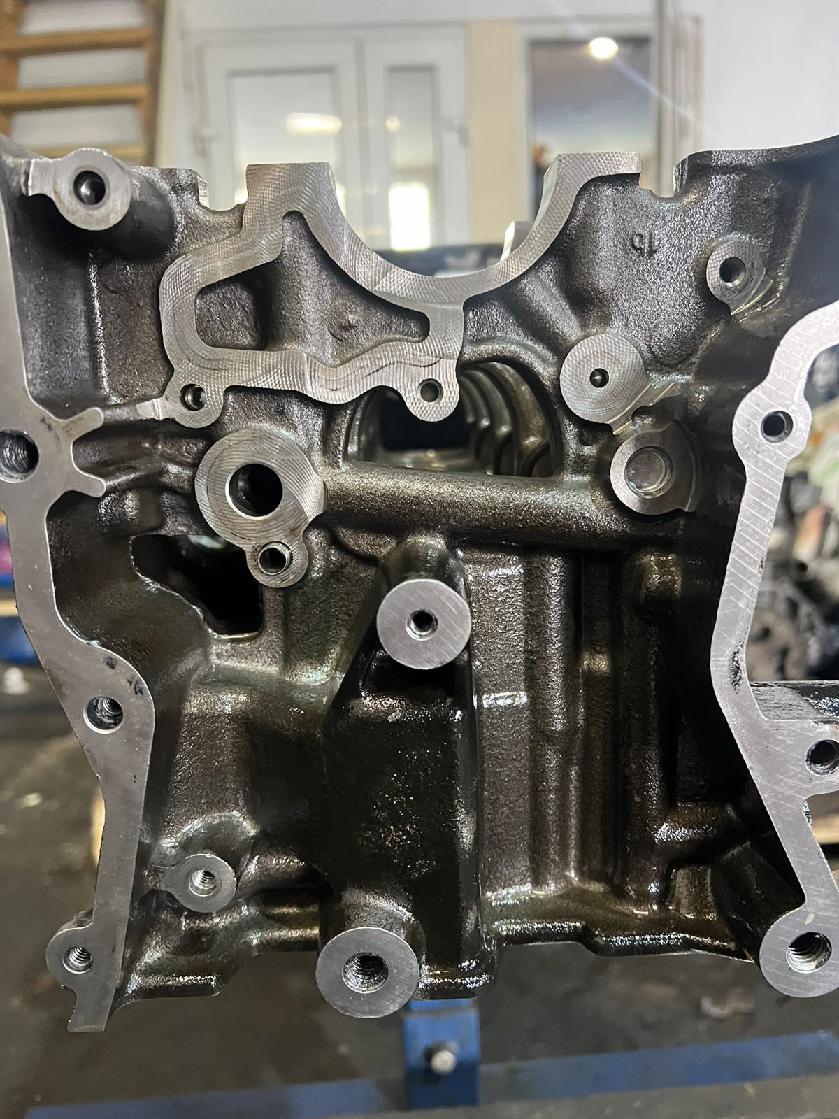

По мере того как шла переборка, обнаружилось что масляный радиатор тоже под замену, заказал естественно как и все детали выше — оригинал, не вижу смысла экономит 20-30%, а потом жалеть, если что то будет не качественное☝️

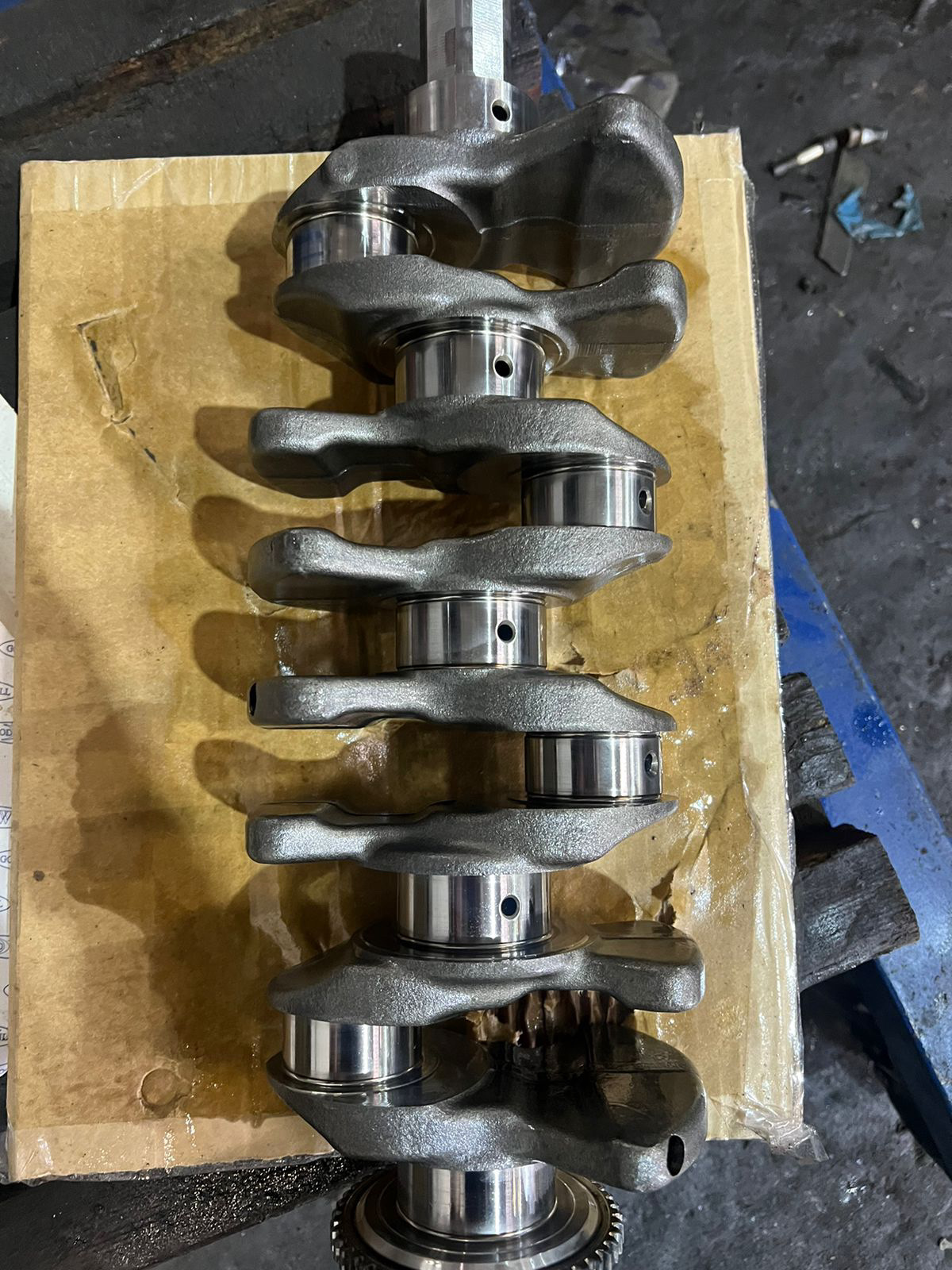

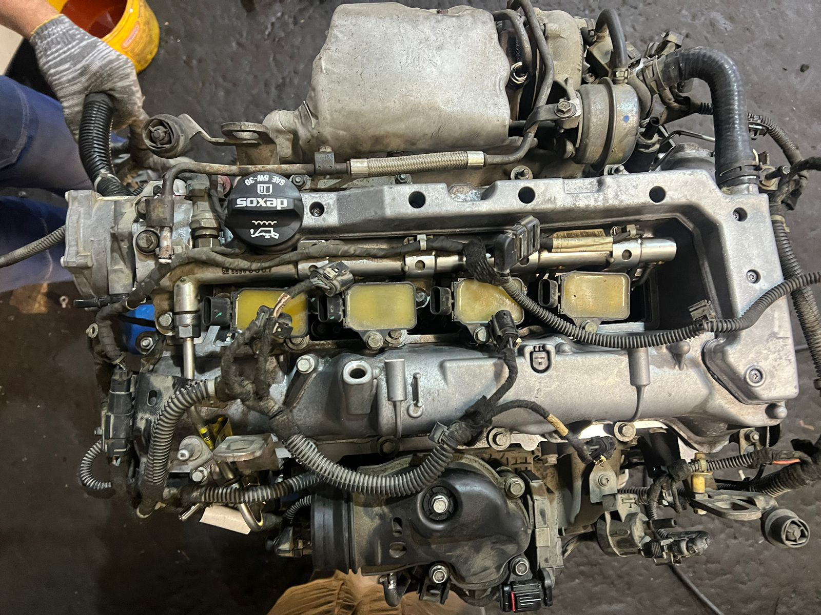

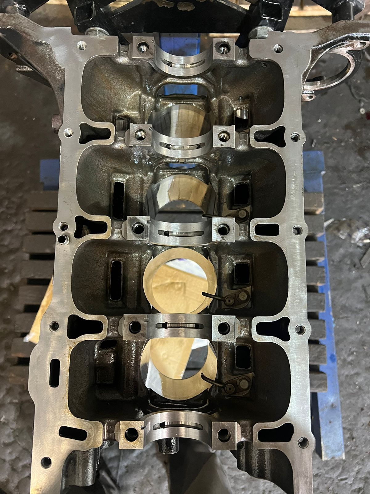

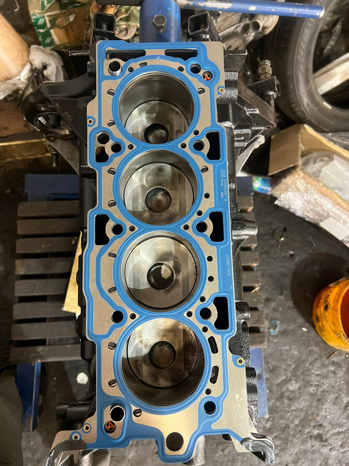

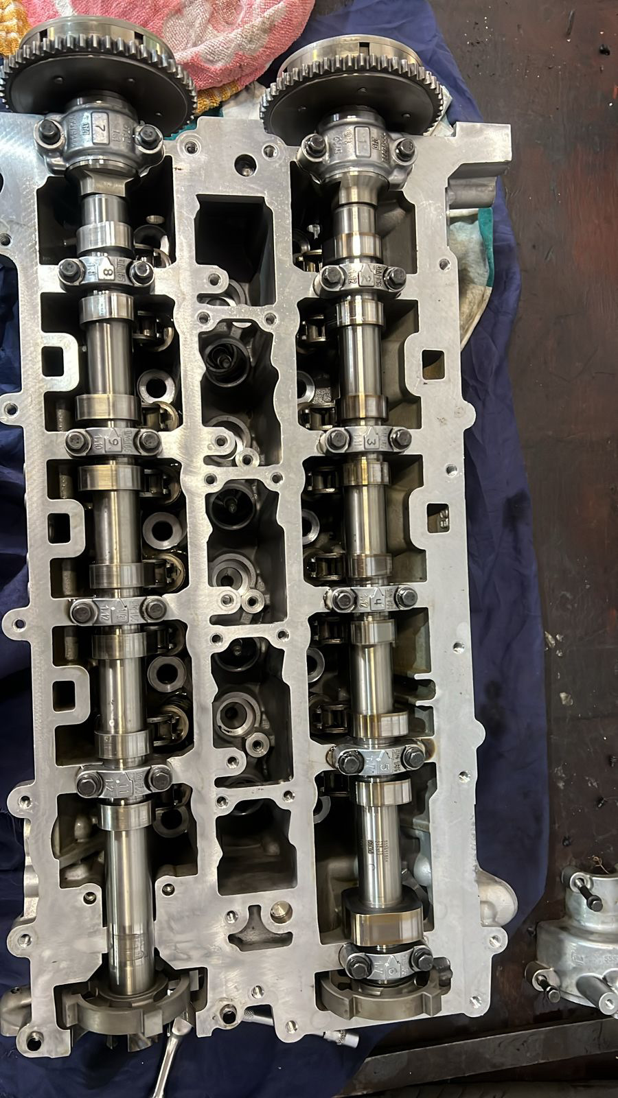

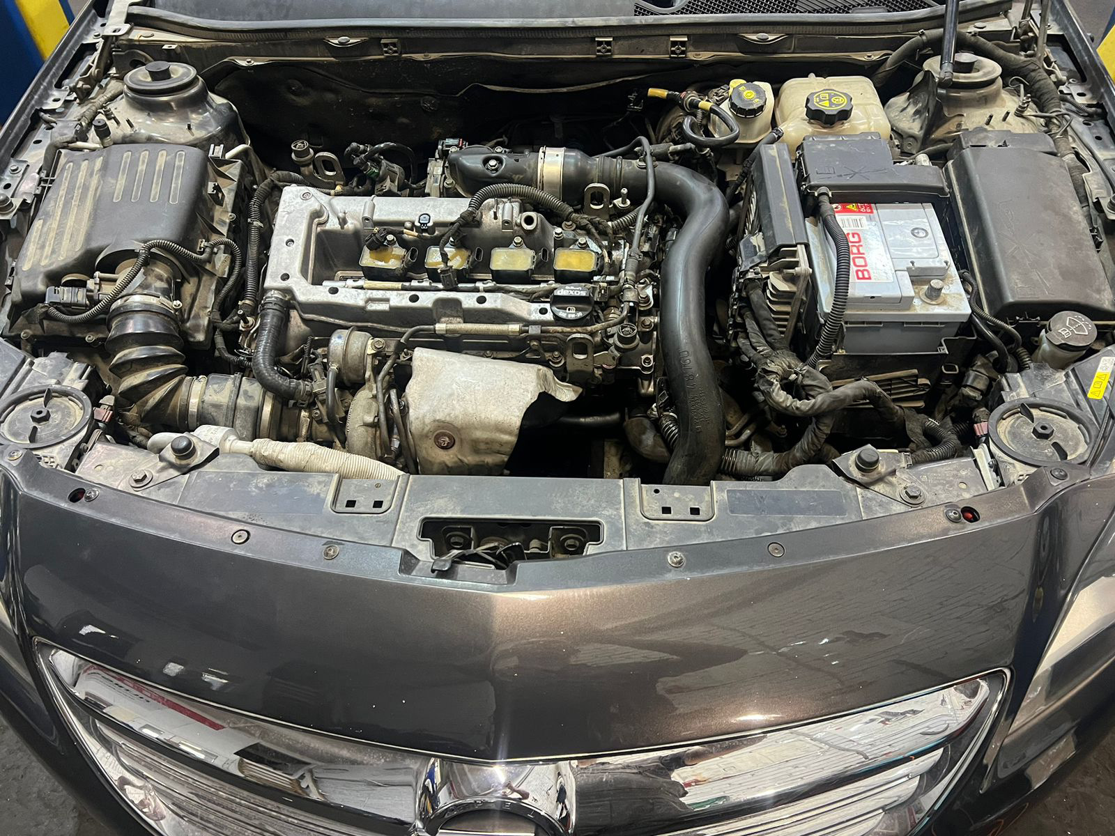

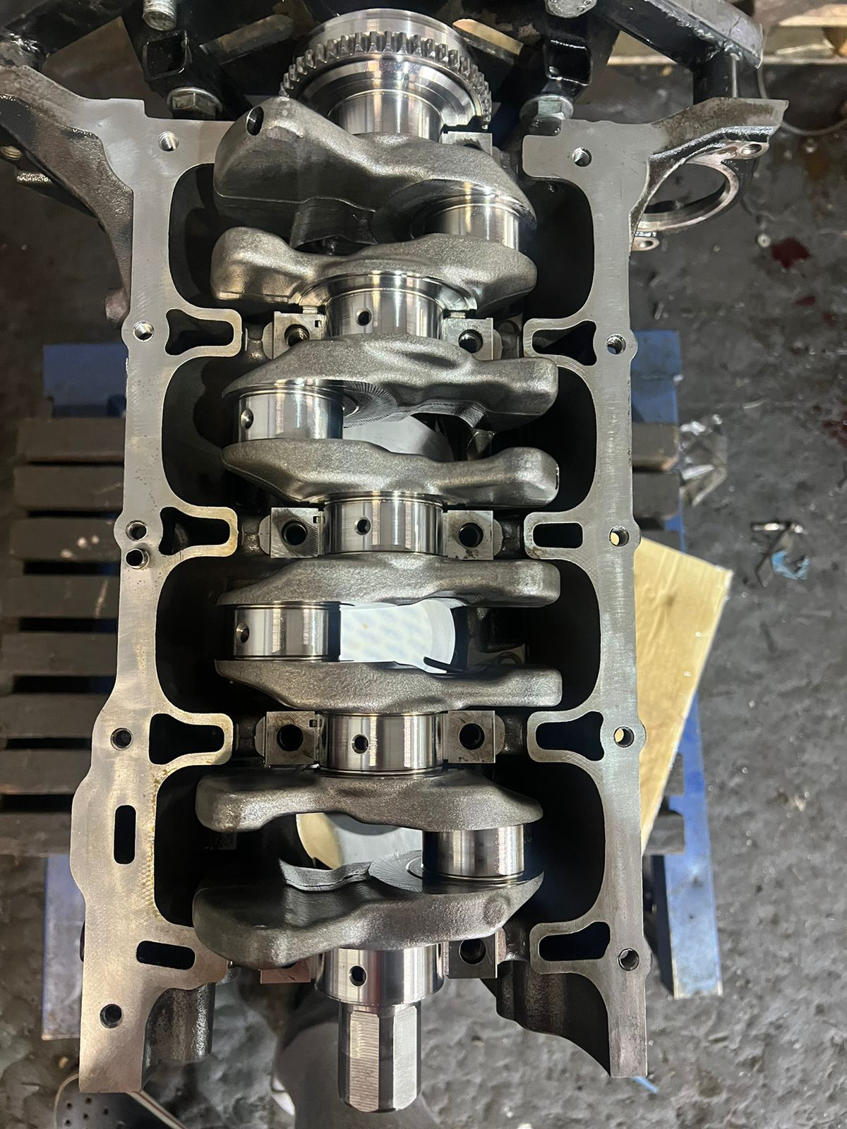

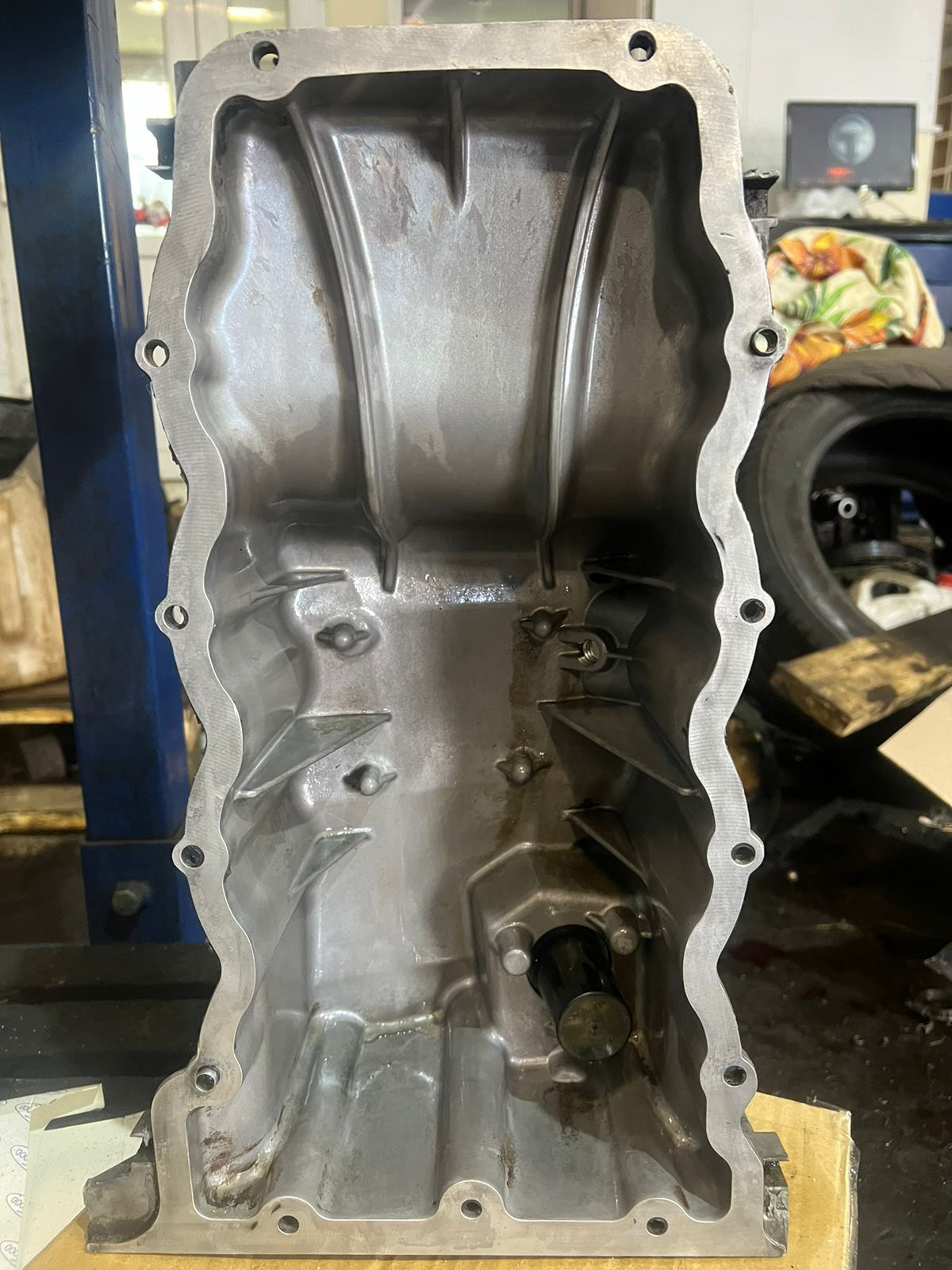

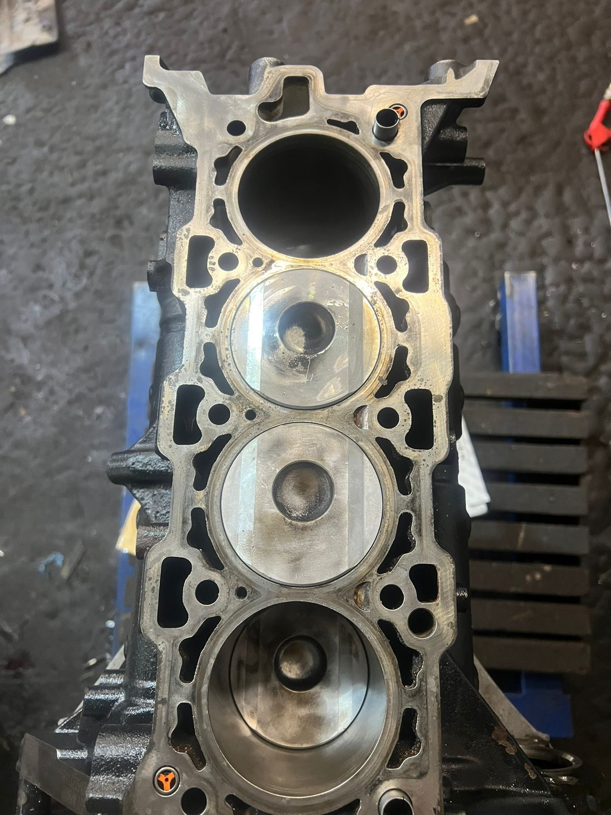

В итоге за неделю все это дело перебрали, кованные поршня в идеальном состоянии, все почистили и промыл.

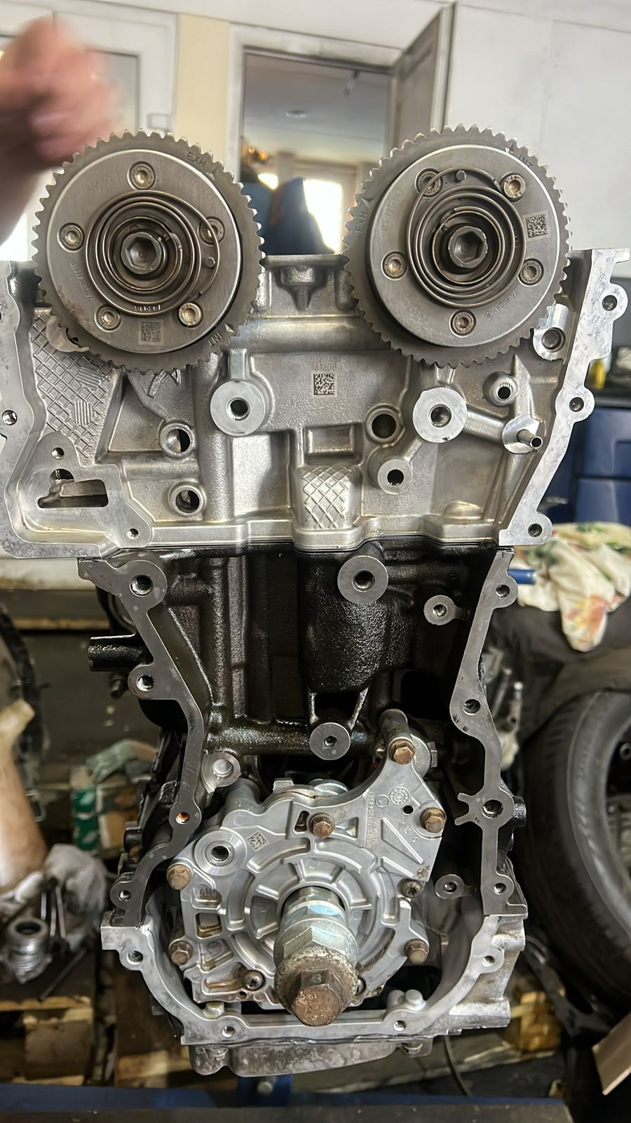

Ниже фото переборки:
Сейчас идет обкатка, через 1000км поеду на полную замену антифриза и поменяю свечи☝️
По итогу имеем свеже перебранный ДВС с кованными поршнями и цепями, которые менял около 15к пробега назад, и двумя свежими форсунками, думаю пару лет точно можно поездить спокойно🙂

Кокой антифриз так разьел мотор?
Оригинал небось и разьел, по опыту владения Опелем — оригинал просто лютый убийца
Burton444
Я даже не знаю, прошлые владельцы заливали, я не менял…
