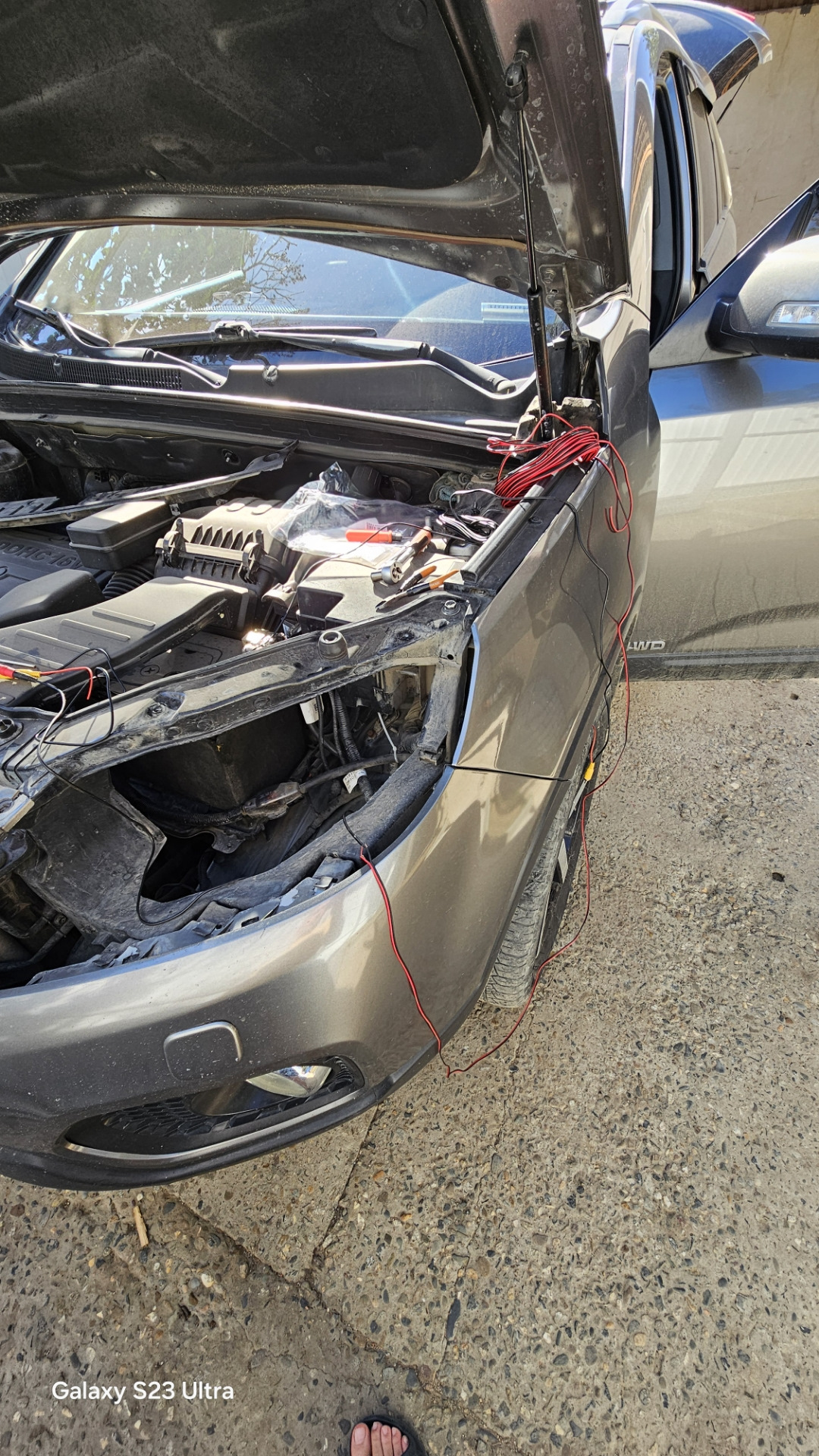

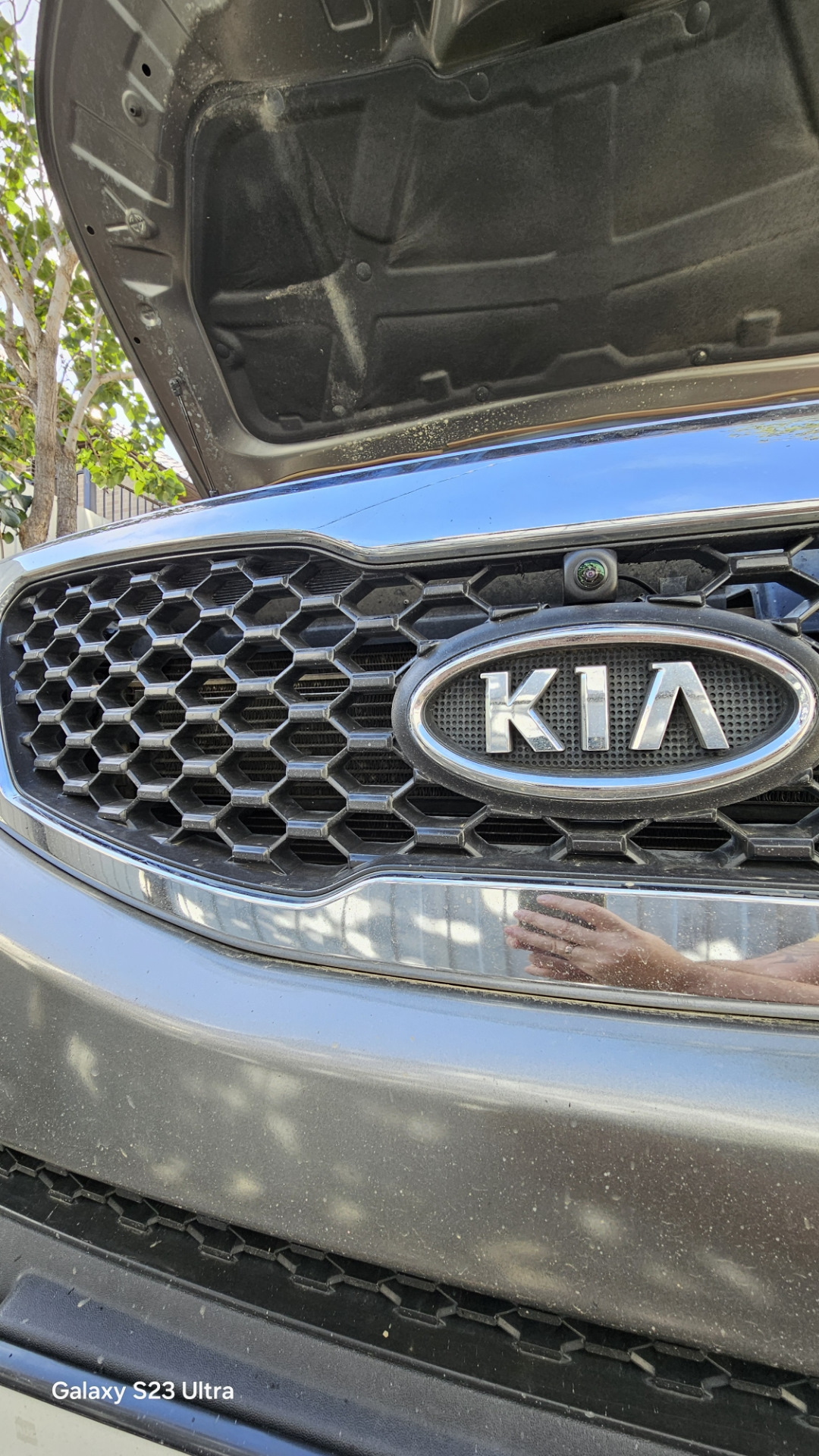

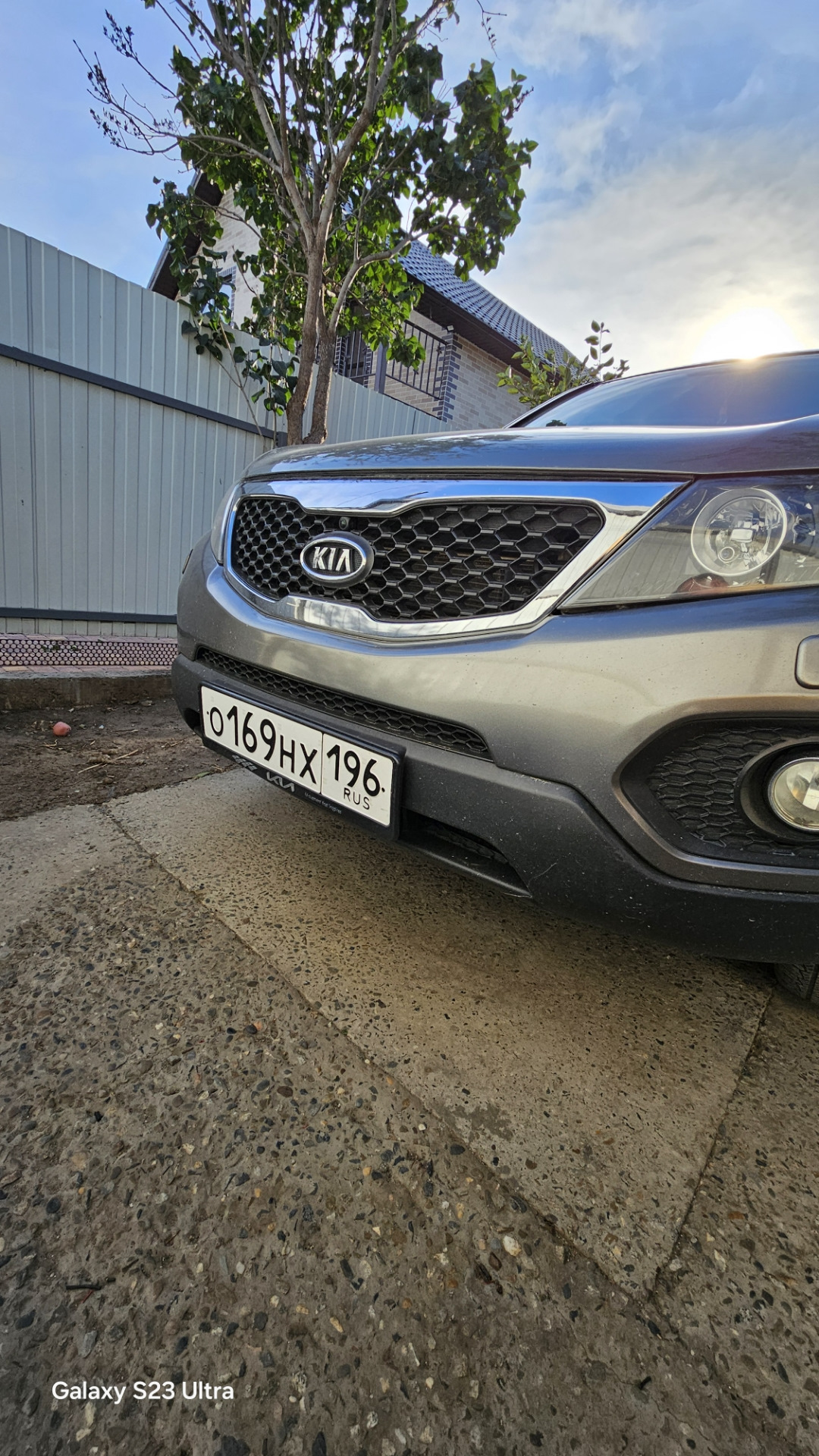

Всем приветы!
Долго думал ставить или не стоит.
Но тут несколько раз были ситуации при зажатии авто во дворе, или центре города.

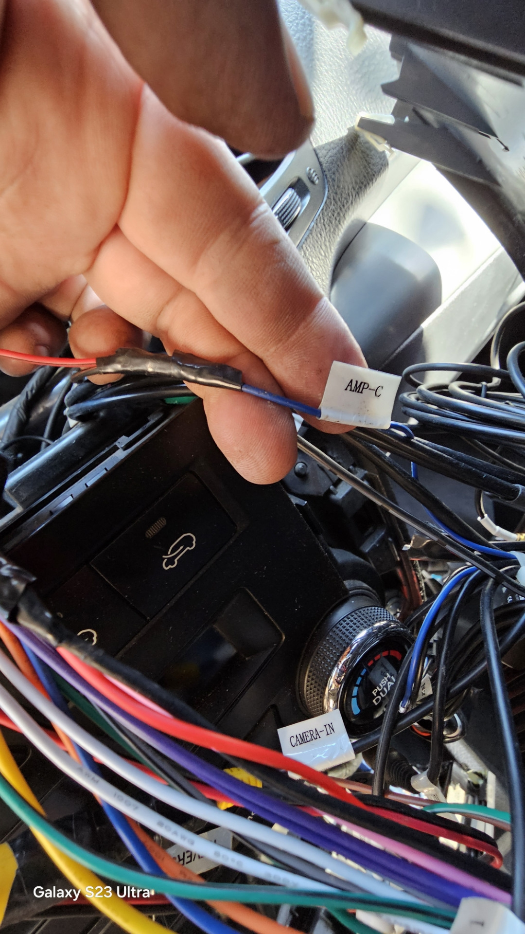

И я понял что камера передняя прям поможет в данных ситуациях.
Тем более валяются провода от двух комплектов камер, и одна камера.

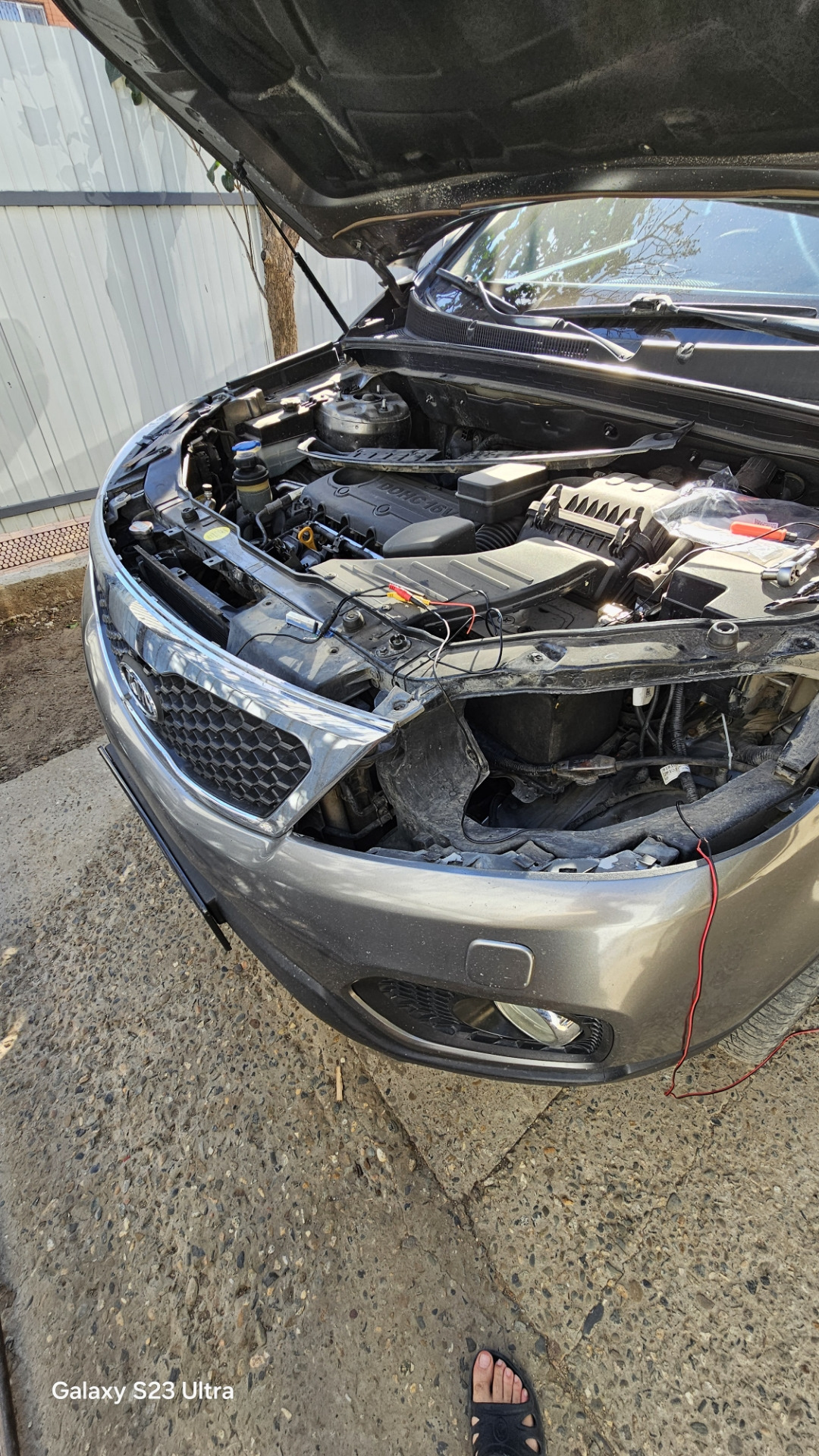

Выбрал свободный выходной и приступил к внедрению её.

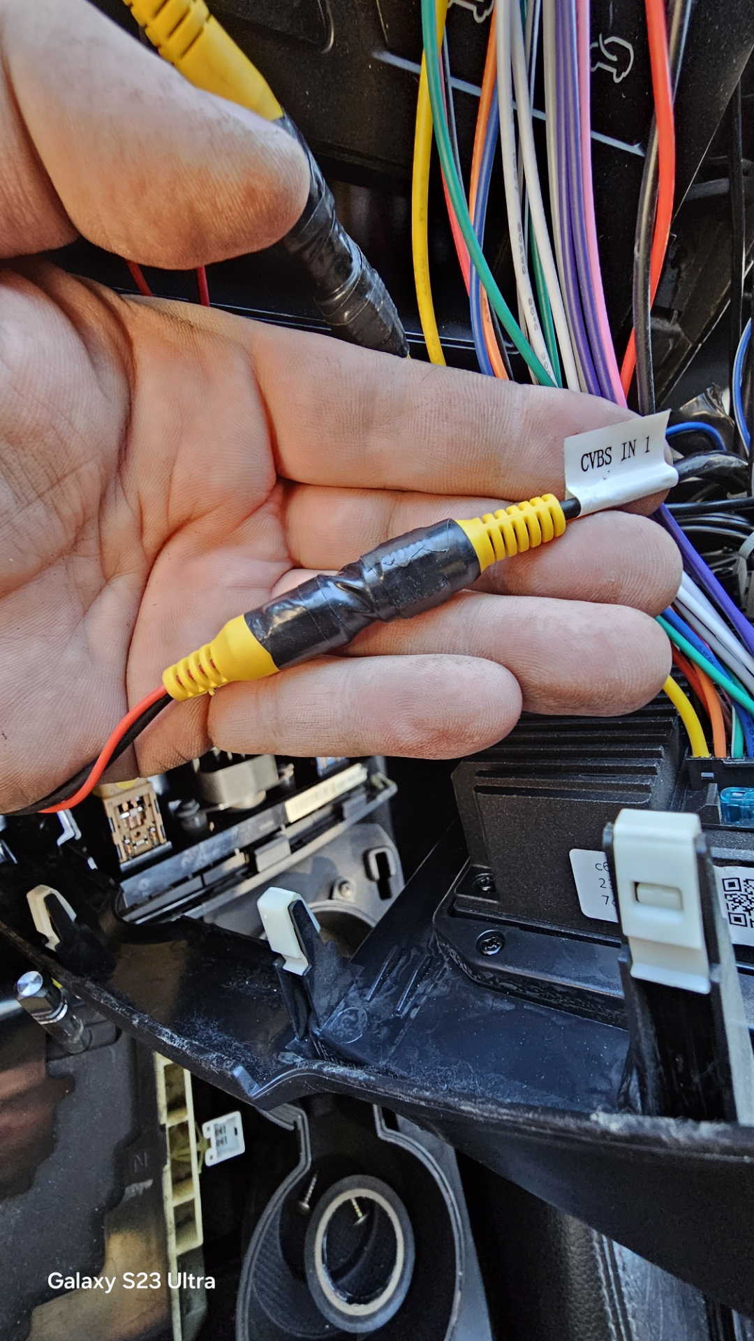

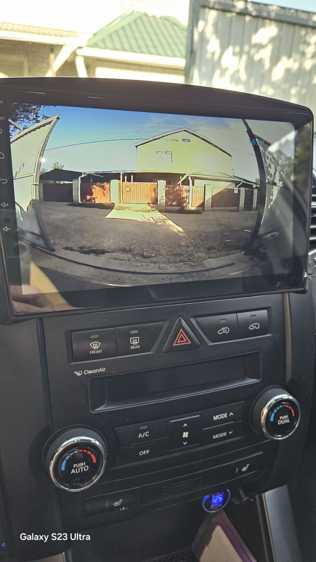

Пока тестовый режим, так как камера простая, а для Teyes нужна AHD камера. Показывает не особо чётко, не особо понравилось. Покатаюсь пока так, потом закажу ту что надо. И ещё раз потестю.
По установке не чего особо сложного, провода не айс в крыле заводить, это самое сложное на мой взгляд. Остальное на легке.

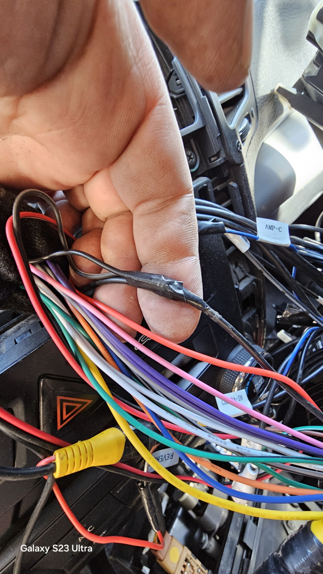

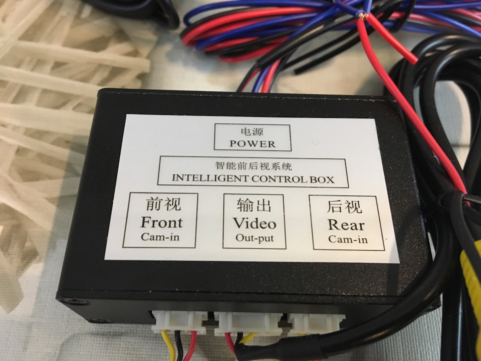

Тоже ставил камеру!
Реализовал через блок + кнопку дополнительно вывел в штатное место, подключил подсветку!

Че за кнопку? Для чего?
Ссылки открывай, там всё наглядно! 😁
Посмотрел. Я сделал с руля кнопкой выключения магнитолы. Всё чётко и быстро, ну и просто прям
Значит плохо читал, у меня блок стоит, он автоматом переключает камеру с передней на заднюю, а кнопку поставил если надо включить камеру переднюю принудительно! 😁
У меня когда камеру переднюю включаешь, грубо говоря когда начинаешь парковаться, включая заднюю включается задняя, переключаешь на D и опять передняя. Всё четко
А у меня включать переднюю не надо, она сама включается при переводе рычага коробки в режим D! 😁
Не я так не хотел
Через 10-15 секунд отрубается автоматом, а если надо — можно и кнопкой врубить! 😁
Понятно. Но почти одинаково работает у нас с тобой, чуть алгоритм разный, а так похоже
Ну да, получается, что при запуске авто просто магнитола работает, если рычаг переводишь в R — врубается задняя пока не включишь D — тогда 10-15 секунд будет передняя изображение передавать, а если этого будет мало, то можно принудительно врубить кнопкой в штатном месте переднюю камеру!
Да. Я видел такую реализацию. Но у меня все просто получилось без доп растрат вообще. Это радует
Да я вижу, у тебя цена вопроса 0 — вообще бесплатно вышло!

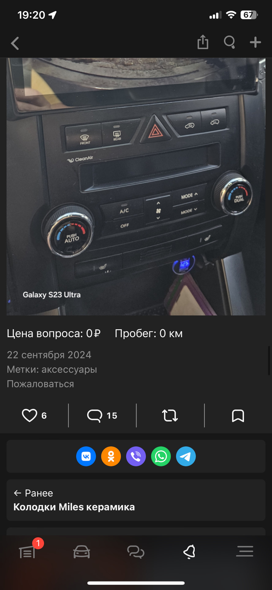

Ну я просто глянул твоих 7-8 записей подряд — везде пробега нет, поэтому и подумал, что машина новая! 😁
Почти 240 ужо, если так надо тебе🤣
Просто для общей информации, раз есть такие пункты как цена и пробег, то грех этими пунктами не воспользоваться!
Сразу становится понятно чего ожидать и на каком пробеге! 😁
klemann
Вот запись есть
Видимо эта запись из давних, ибо в последних твоих 8-9 записях о пробеге ни слова! 😁
Да что то не пишу как то. ТО будет, напишу обязательно

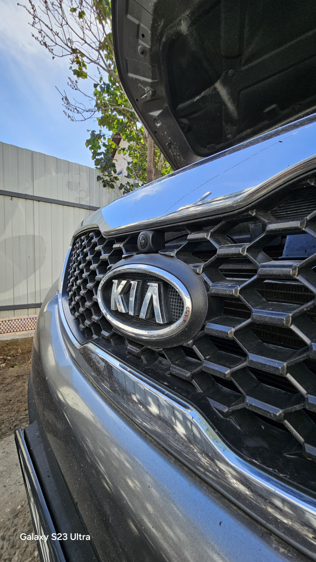

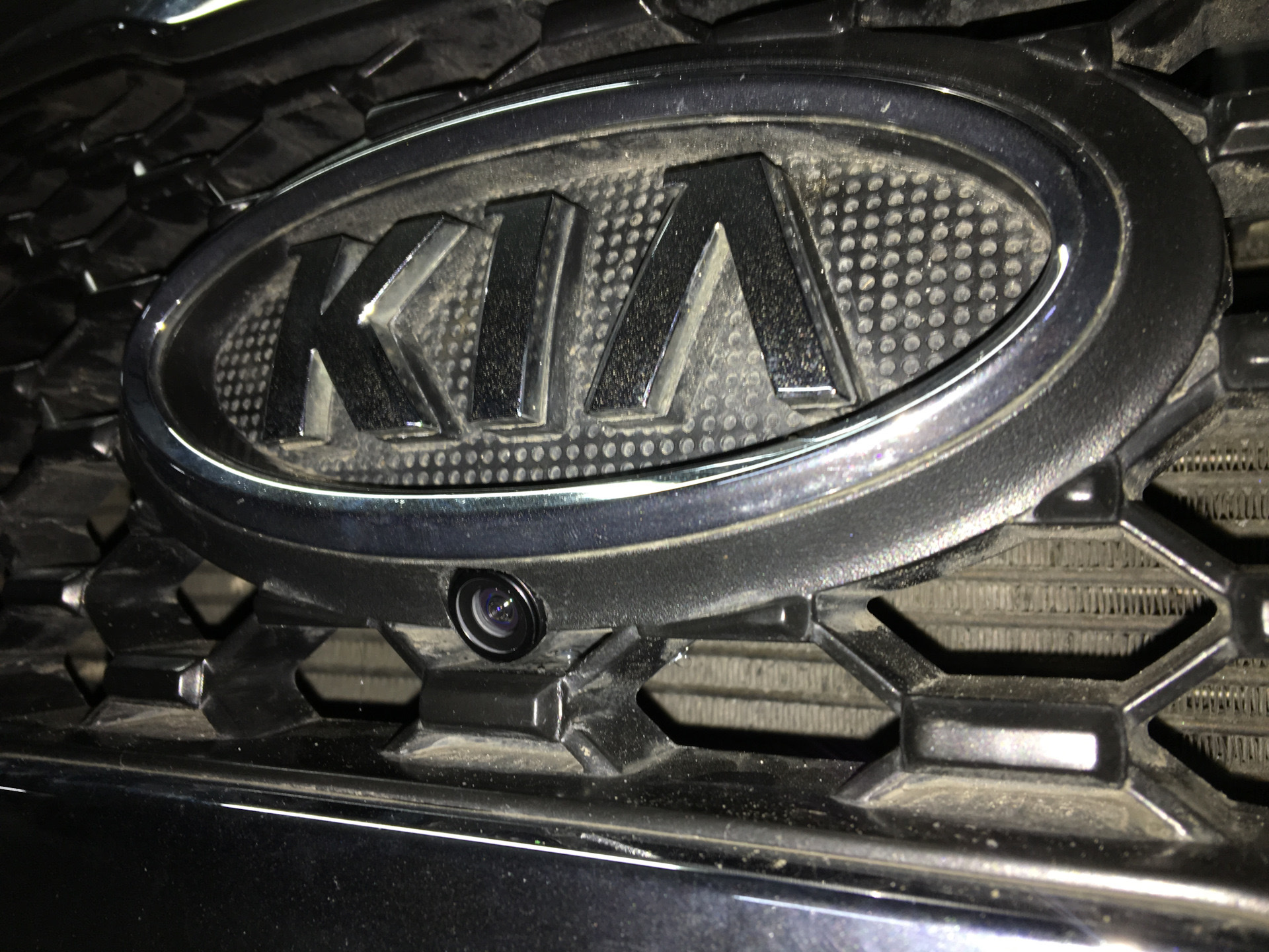

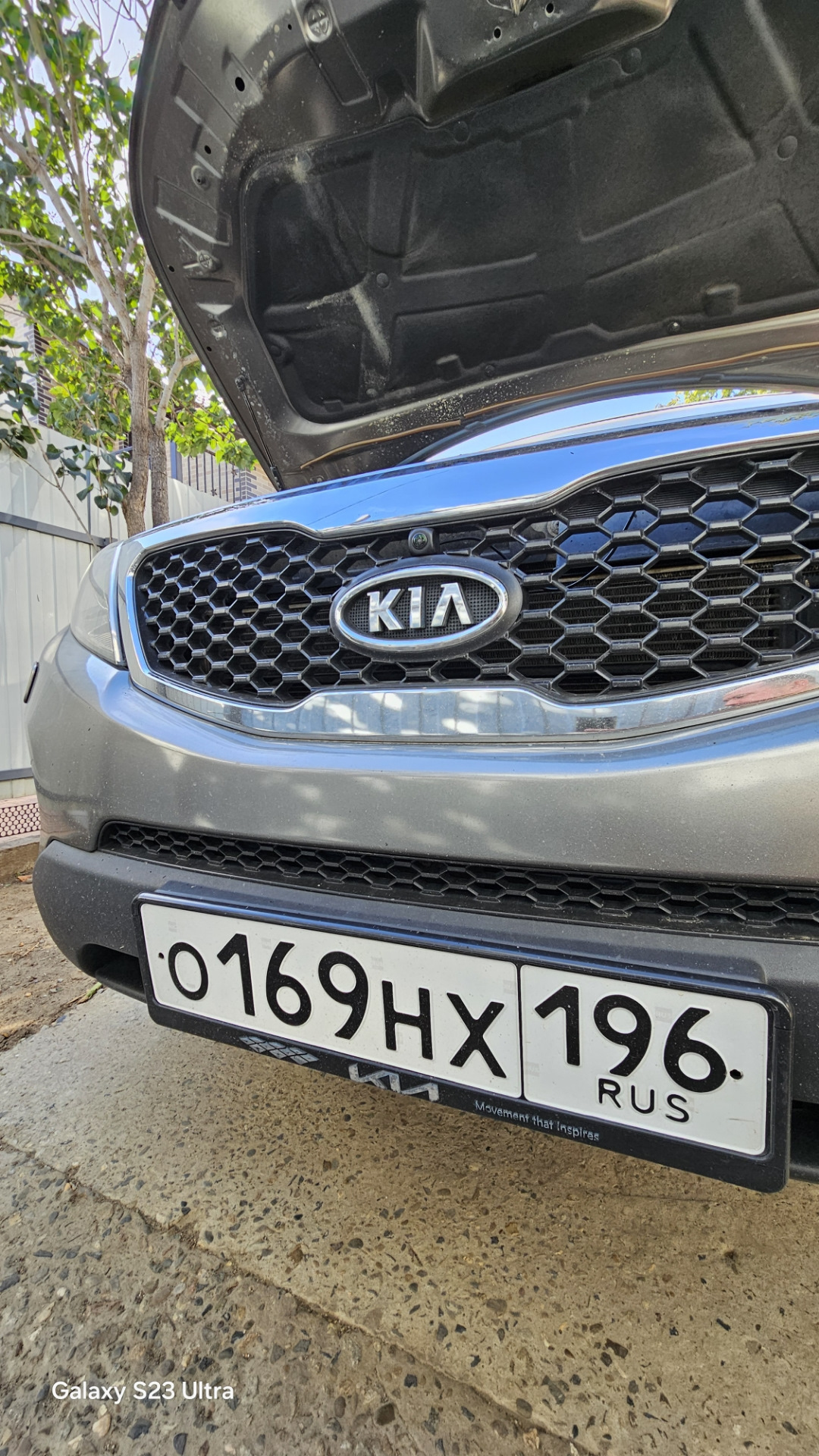

Бампер виден? Слишком высоко стоит
На фото видно же что видно бампер. Да потестирую и пойму куда и как наклонить позже. Только поставил
Тогда Ok, смотрится хорошо.
