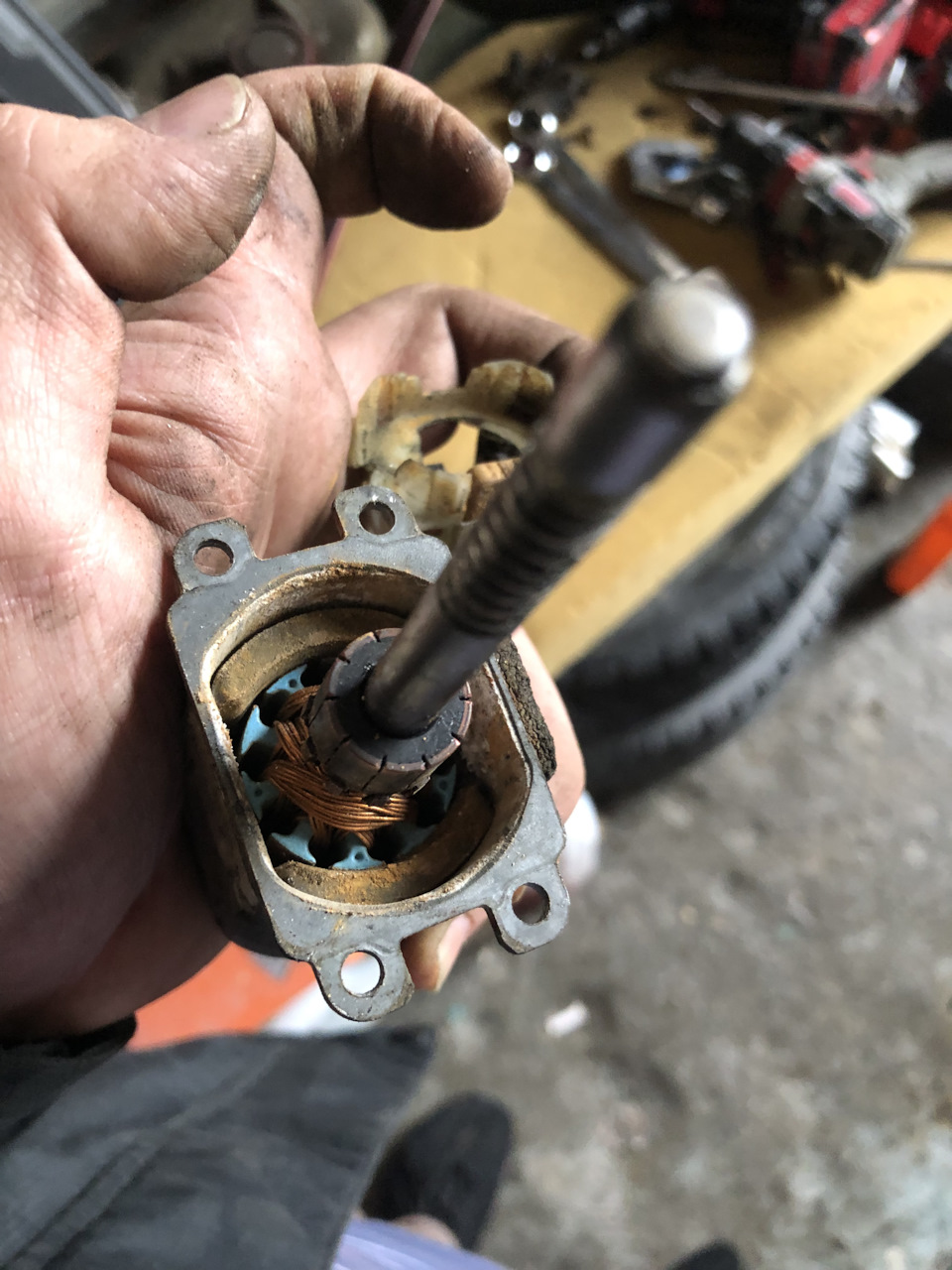

На самом деле, за 1,5 месяца работ с данной машиной работ уже сделано было много. Но решил начать писать после того, как начитался, что у многих есть проблема со стеклоподъемниками пассажирского стекла. Тут та же история. Дождь и перестал работать стеклоподъемник.
В первый раз разбирал 1,5 месяца назад и заметил, что было установлено реле с предохранителем. Посмотрев и изучив схему, понял, что сделали просто так. Типо мы сделали. Заплатите нам. Убрал лишнее, стекло так и не работает. Но решили заняться тем, чтоб машина нормально заводилась и все было ок.
Вчера снял моторчик и разобрал. Вот что я увидел.
Немного почистил. Промежуточный этап:
После того, как все зачистил, обмотку, на всякий случай, покрыл лаком. Все смазал. Телефон сел, поэтому не сфотографировал. Покрасил корпус и собрал всё. Соответственно промазав соединение и прокладку герметиком, чтобы избежать в дальнейшем повторов неисправности.
В итоге мы получили такое:
Как я понял, проблема у меганов, в том, что вода попадает в дверь и попадает на электродвигатель. Вернее внутрь через резинку. Поэтому советую многим владельцам, пока все работает, обратить на это внимание и доработать, пока не поздно.
