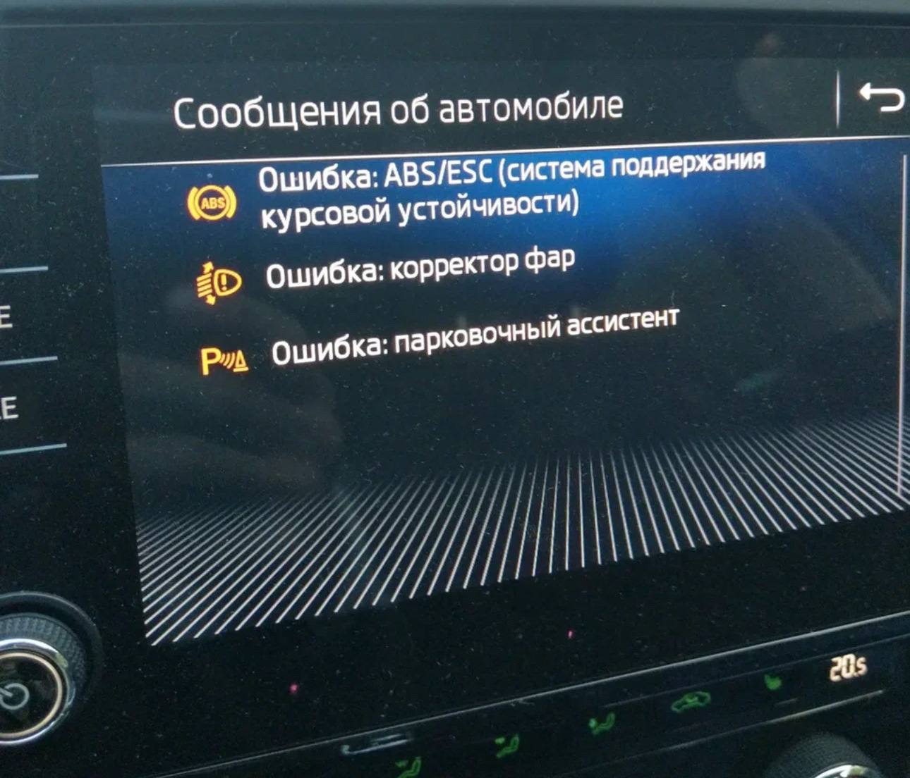

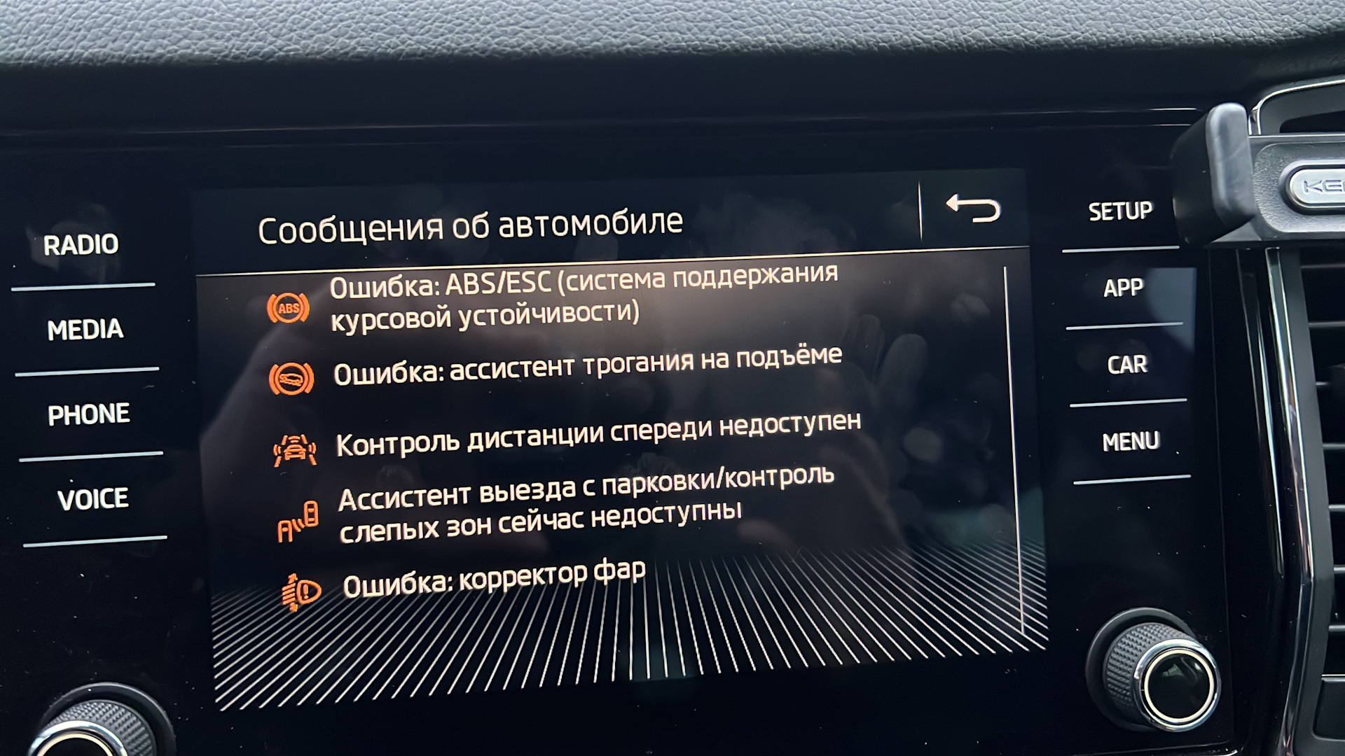

Всем привет! До нового года еще далеко, но утром авто меня встретил с гирляндой.
Вчера было всё хорошо, а утром по не понятной причине загорелись ошибки abs/esc, корректор фар, autohold не работают парктроники и камера заднего вида. Теперь она периодически то появляется, то исчезает.
Кто сталкивался с подобным? Какие могут быть причины ?
Всем спасибо !

Но лучше просканировать ошибки, если будет о низком напряжении то точно АКБ
1 — Проверить падение напряжения на АКБ, может быть замыкание банки внутри и всё, брак никто не исключает.
2. Проверить ошибки, может быть проблема в датчике положения кузова, там пластиковая тяга которая бывает ломается и т.д. а датчик как раз даёт инфу корректору фар и системам курсовой устойчивости о положение кузова.
А так ещё проверить проводку на предмет окислов и т.д.

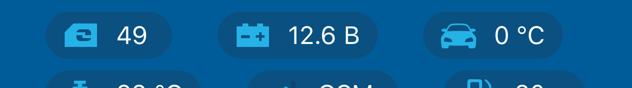

Аккум свежий, 2 год пошел
Вот такая гирлянда из-за АКБ у меня была. Читайте ошибки, скорее всего будут слова о низком заряде.
На предыдущем аккумуляторе показывал 12.2

Примерно тоже самое. А если аккум- может зарядить?
Да причину высадки бы найти и потом принять решение.
У меня 5 лет было, когда случилось, поэтому сразу шаманил.
