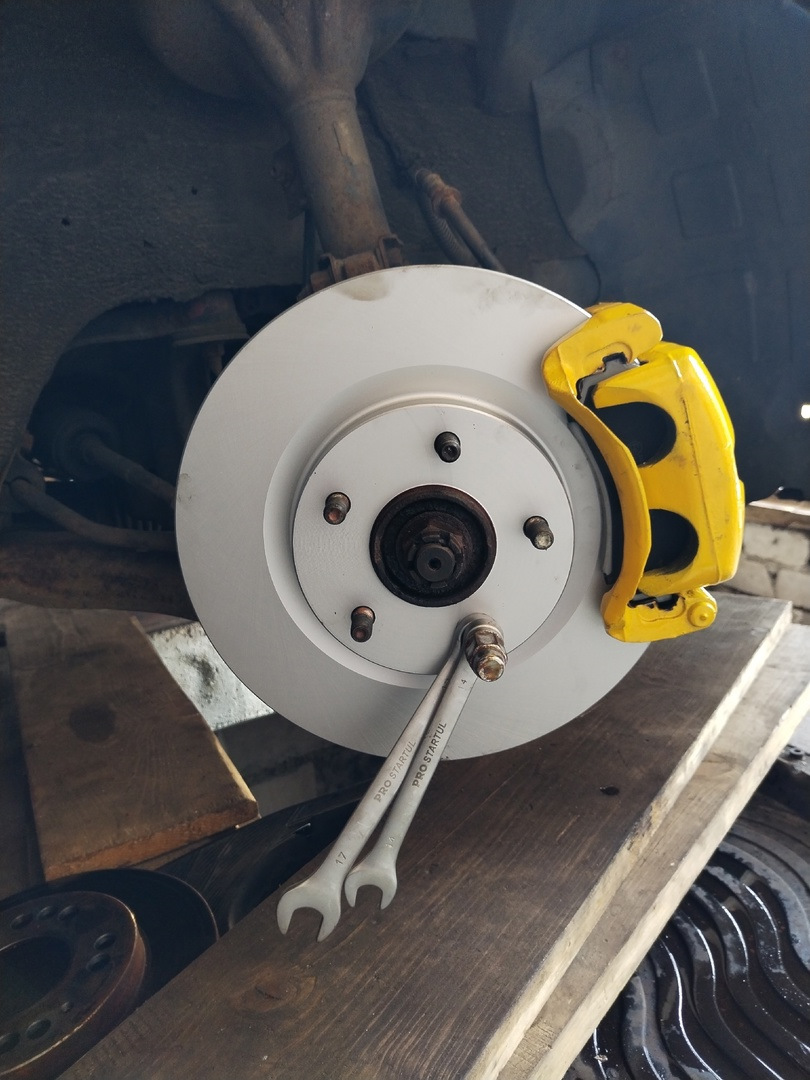

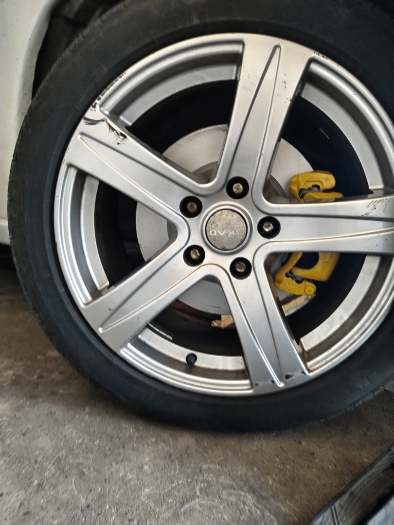

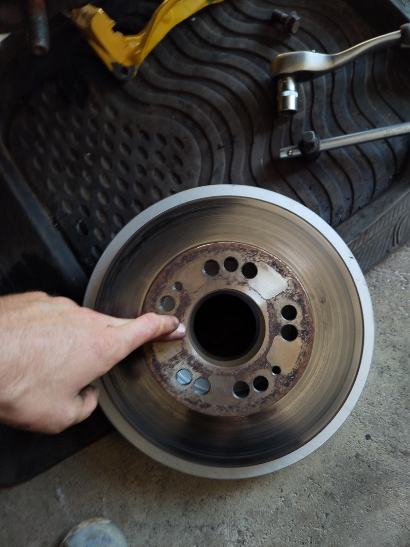

Как по мне самый простой вариант улучшения передних тормозов на эклипсе
то же самое что и тормоза от галанта вр4 только легко найти и в разы дешевле )
Тормозной диск 294мм вместо родных 256мм
Ничего докупать не нужно тормозные шланги и крепежные болты суппорта подходят родные.
Так же такой вариант подойдет и на галанты с разболтовкой под скобу суппорта 160мм (я вообще намерял 157мм зависит от рук замеряльика)

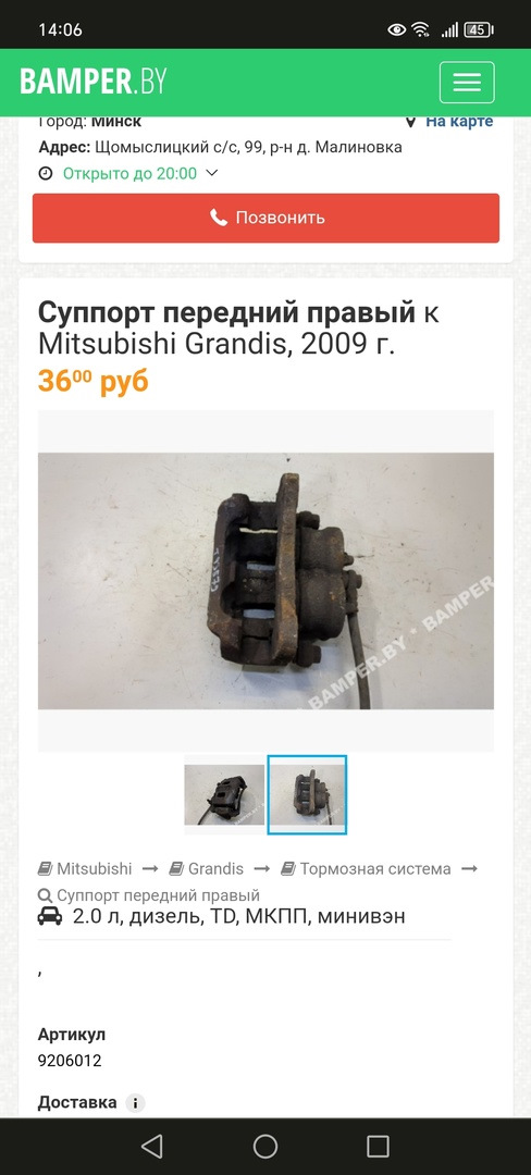

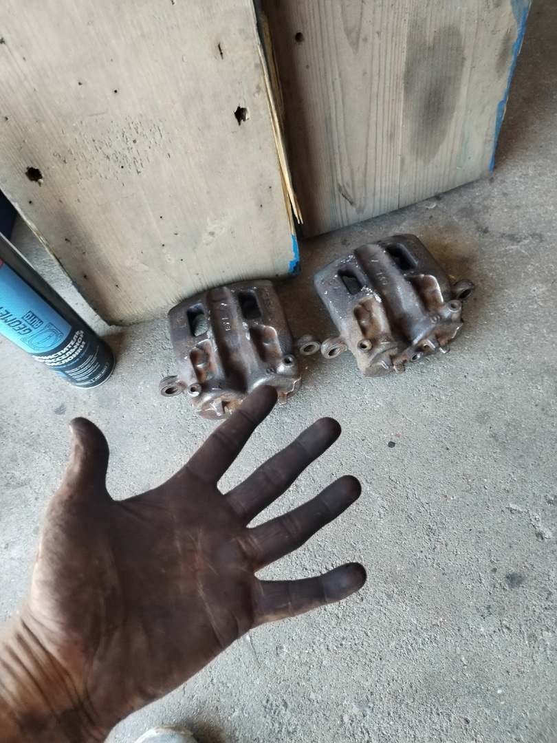

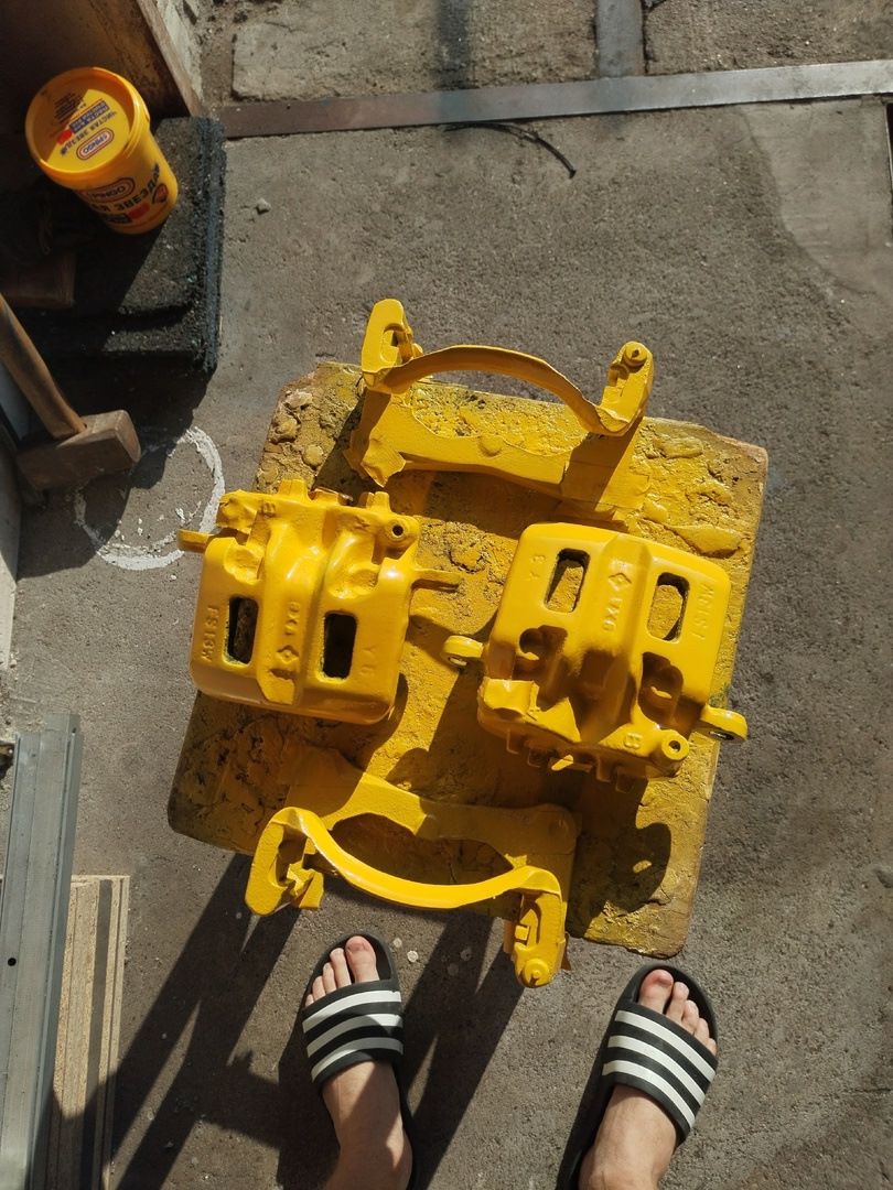

1.Покупались передние двухпоршневые суппорта от Mitsubishi grandis (их всего одно поколение )
либо такие можно купить от Pajero III
Я не парился приехал на разборку посмотрел одни из самых дешевых и купил.

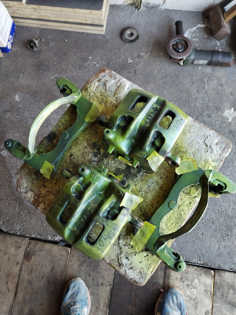

Полностью разобрал почистил все, смазал направляхи и собрал обратно, ничего сложного

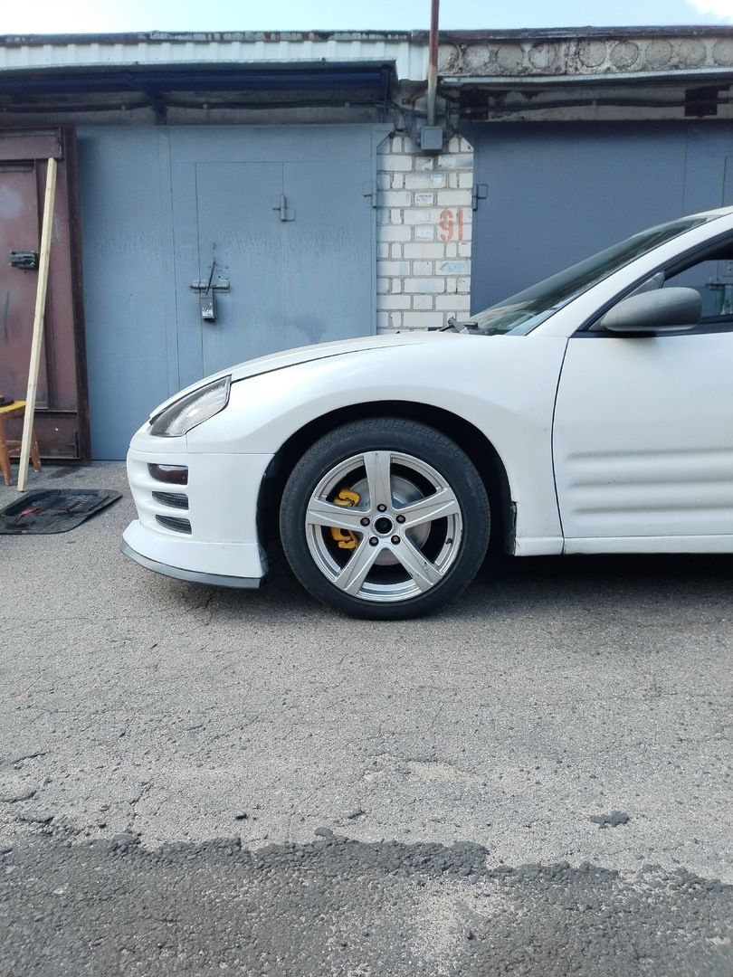

зачистил, кислотный грунт, краска для суппортов
расстояние между крепежными отверстиями на скобе 160мм

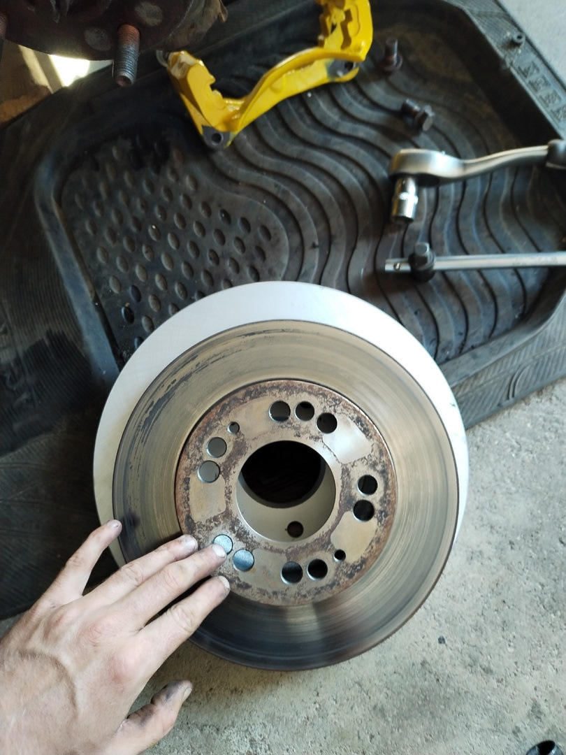

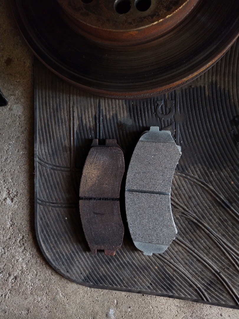

2. Покупаем тормозные диски — 09N26411 BREMBO (либо аналоги кому как по бюджету )
3. Покупаем тормозные колодки — GDB3246 TRW (либо так же аналоги или просто сказать в магазине дайте колодки на грандис или поджеро :)
Может быть такое что при установке тормозной диск минимально задевает о скобу по высоте
у меня этот нюанс притерся за одну поездку .
Собственно и все
Устанавливаем притираем и кайфуем от хороших тормозов )

С торца покругу отверстия, мне для себя понять. Номера деталей напиши для справки.
Да разные диски есть
Есть отверстиями есть без
По параметрам такие же как вр4 294мм

На тормозном диске отверстий почему то нет.
