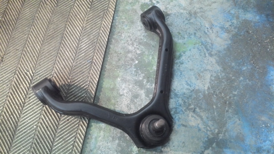

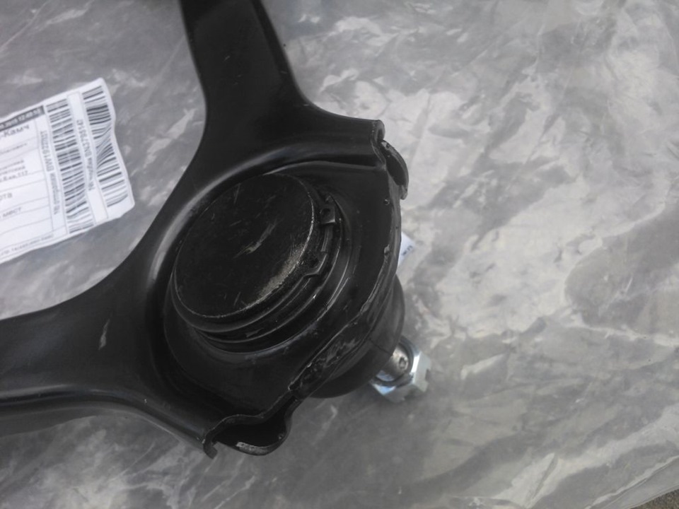

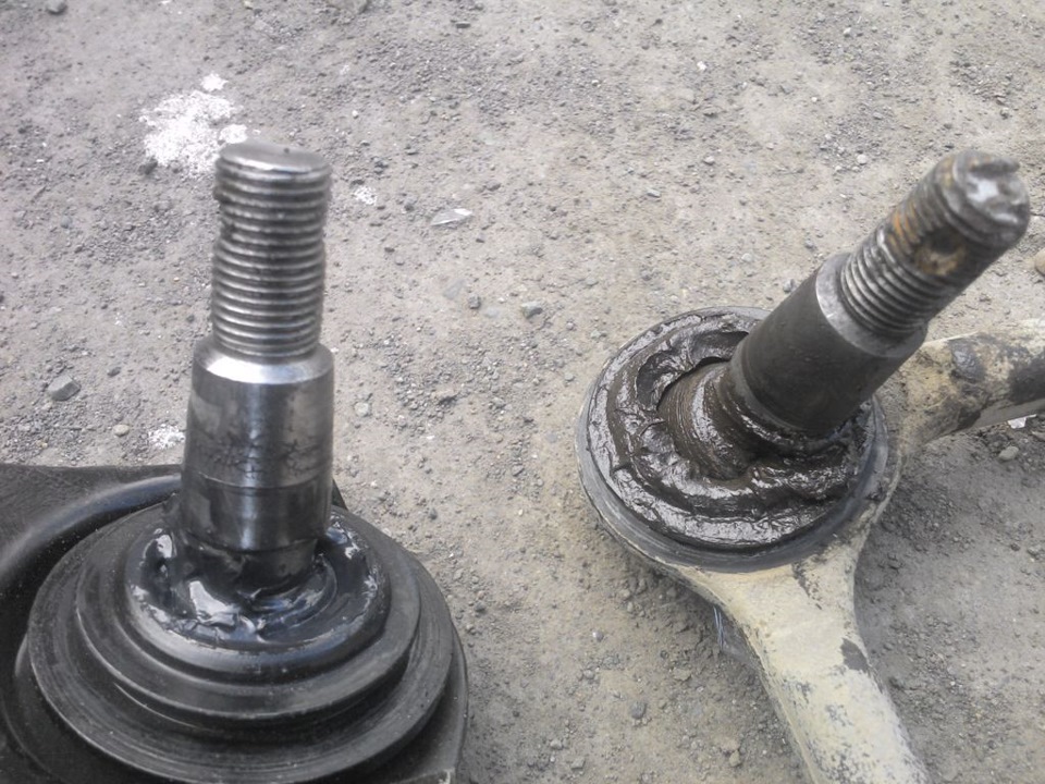

Недавно обнаружил, что у переднего правого верхнего рычага разбита шаровая опора, тем самым при езде "стук" отдаёт в руль. Решил с экономить на оригинале, заказал аналог китайский фирмы Best gear, купил для пробы только правый BG72104A, стоимость которого мне обошлась в 2500.

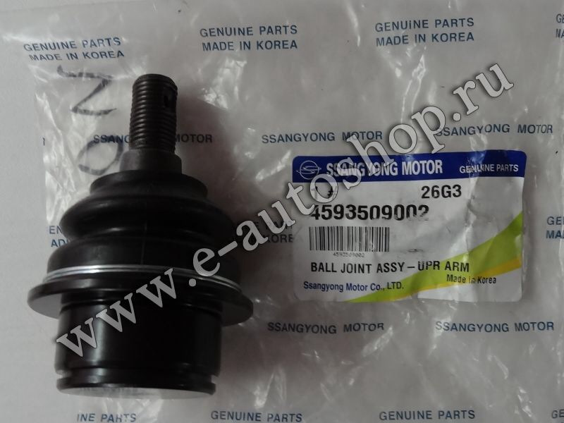

Получив запчасть, обрадовался, что у него съёмная шаровая опора, скорее всего для замены подойдёт CBKS-6.
Решил заказать левый BG72103A, но опоздал уже нет в наличии!
Позже приобрёл оригинальный рычаг старого образца, Б/У на левую стороны, почистил, покрасил и установил. На вид такой же как и китайский аналог

какой номер оригинальных верхних рычагов под сьемную шаровую?
Я брал не оригинал BG72104A и BG72103A
Шаровые ctr ?
Покупал и стр и оригинал, что поставил непомню, они не сильно отличаются друг от друга
Как отходили китайские рычаги? На долго хватило?
Ходят досих пор, а что с ним будет сам рычаг железо, почти сразу сайлентблоки и шаровую поменял на оригиналы

Недавно покупал шаровую на такой рычаг, тоже один правый есть,
Какая шаровая идёт на этот рычаг.
Как ее менять? Самому можно?
Можно и самому снять если есть инструменты .
Снять стопорное кольцо и выбивать наружу, новую шаровую аккуратно забивать 🔨 через оправку ( кусок трубы, головка большого диаметра, что угодно из подходящего) или всё делать на прессе .

чет на вид не айс, пустотелый.
такое же исполнение как и нижние рычаги
SEK63
а какой же еще? они все такие)
На каком пробеге кончилась шаровая?
После покупки авто, проехал 15000, в каком они были до меня состоянии даже незнаю, сейчас пробег 120000
У меня 10000 км и сдохли
