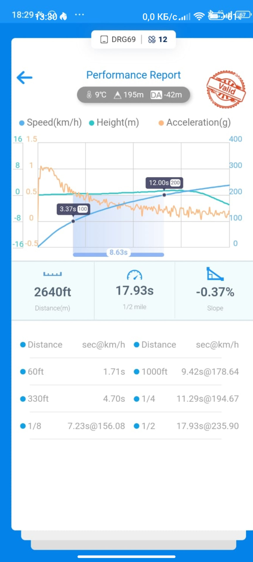

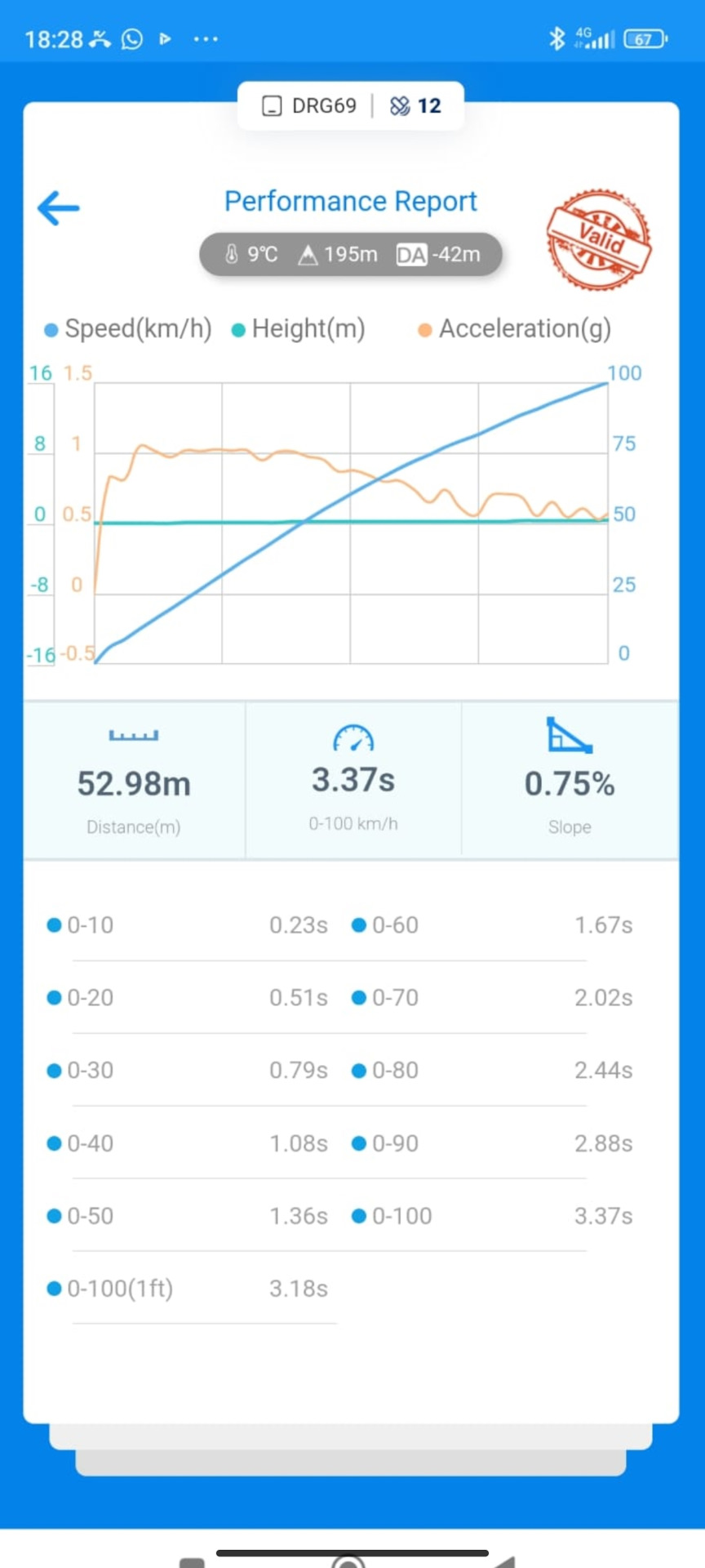

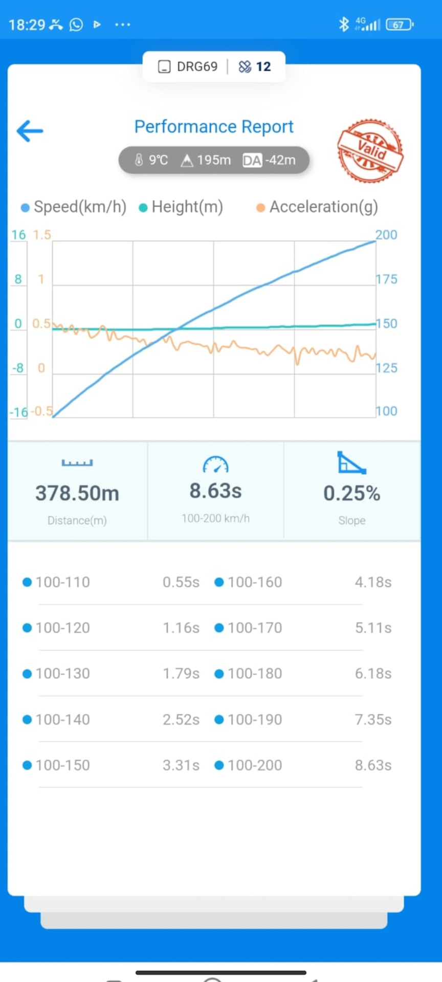

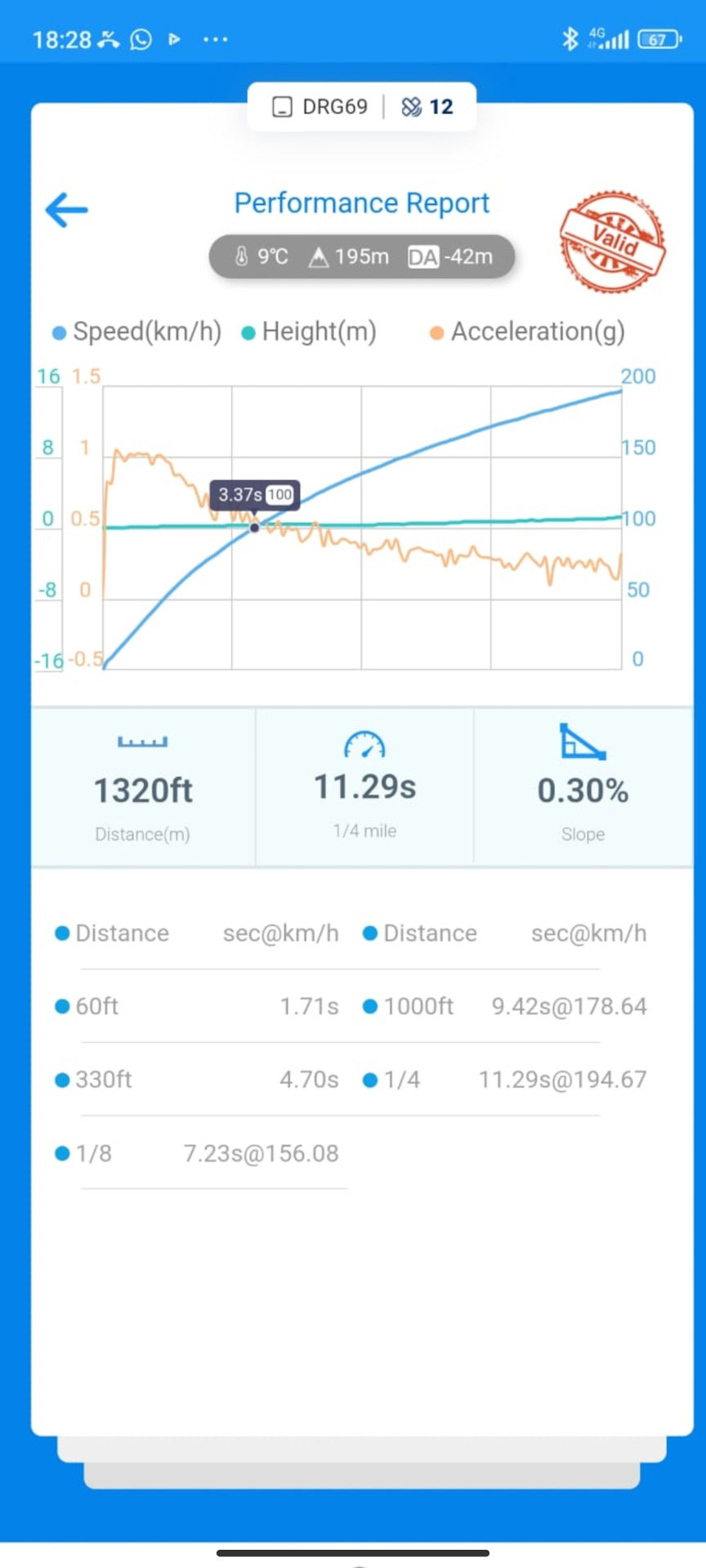

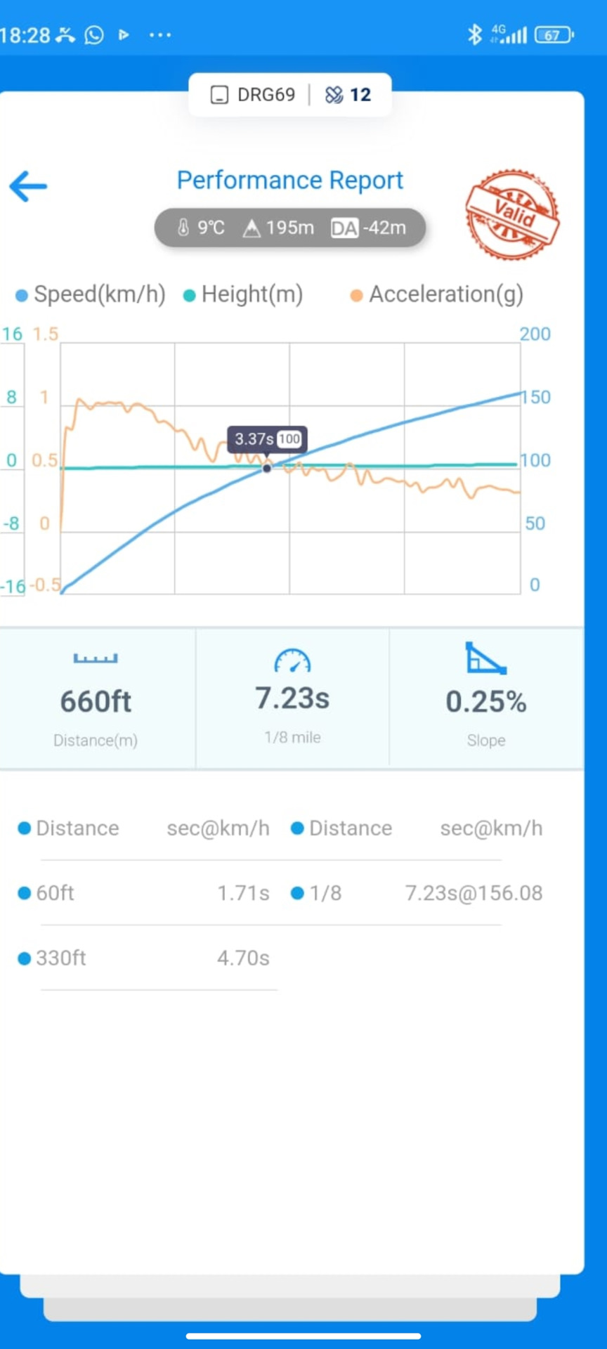

Итак конфиг
Мотор СТОК!
Впуск АПР орига, либо S2000
Пружинки выпуска супертеч
Форсунки гольф R 7 5
Турбина ТБО 450
Установлен впрыск спирта
КПП DQ500
Полная настройка мотор + DQ500 v-petrik
Фото замеров прилагаю ниже
В машине нет запаски и одной половинки задней спинки, остальное все на месте

время 0-100км/ч как у Porsche 911 Turbo
Очень серьезный результат!

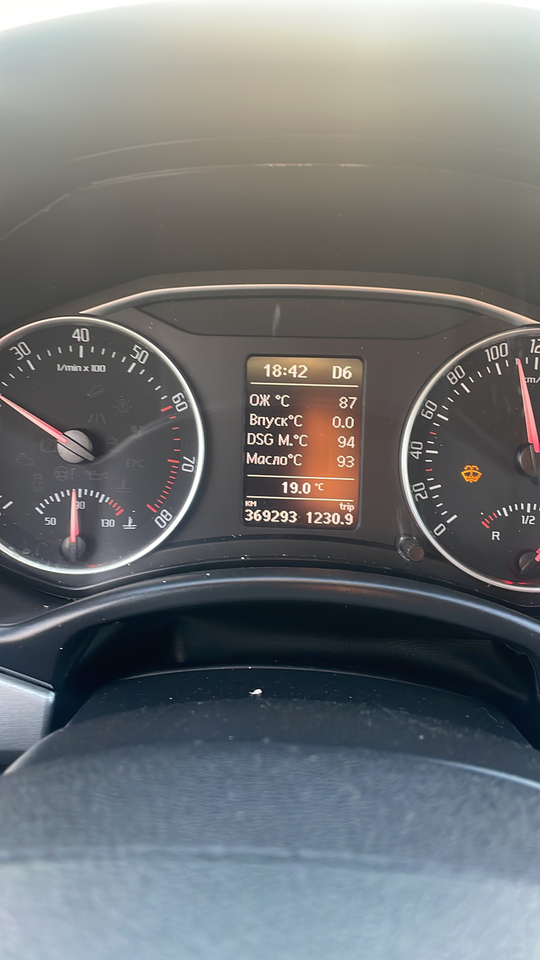

Пробег отличный) У тя холодный термос стоит? Масло до 100 не греется даж. пойду бж твой читать)
В + 45 долго наваливать не получится, температура уходит в космос(у меня сейчас Фис стоит) без него пока, температура ож по Максидоту не поднималась до 110град, я ехал на все бабки)) сейчас как только вижу т масла 120, сбрасываю😂
JohnnySnils
Если в +40едешь 140/160 то все норм с температурой
