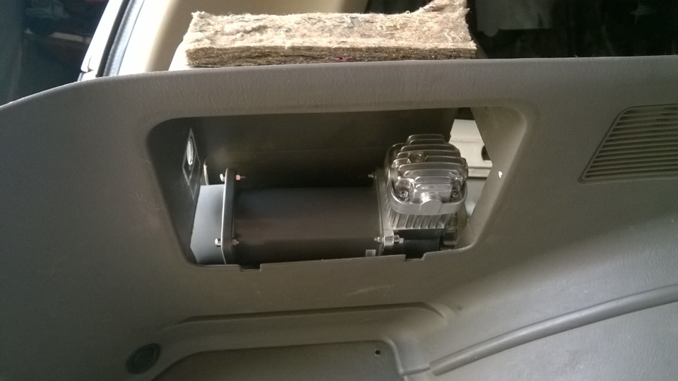

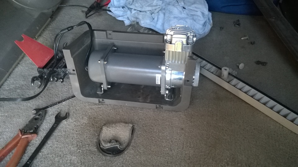

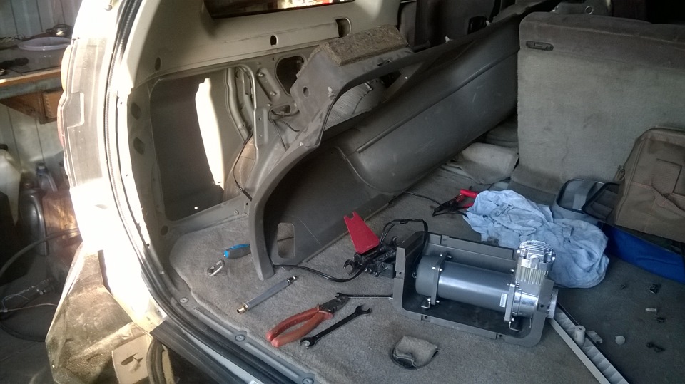

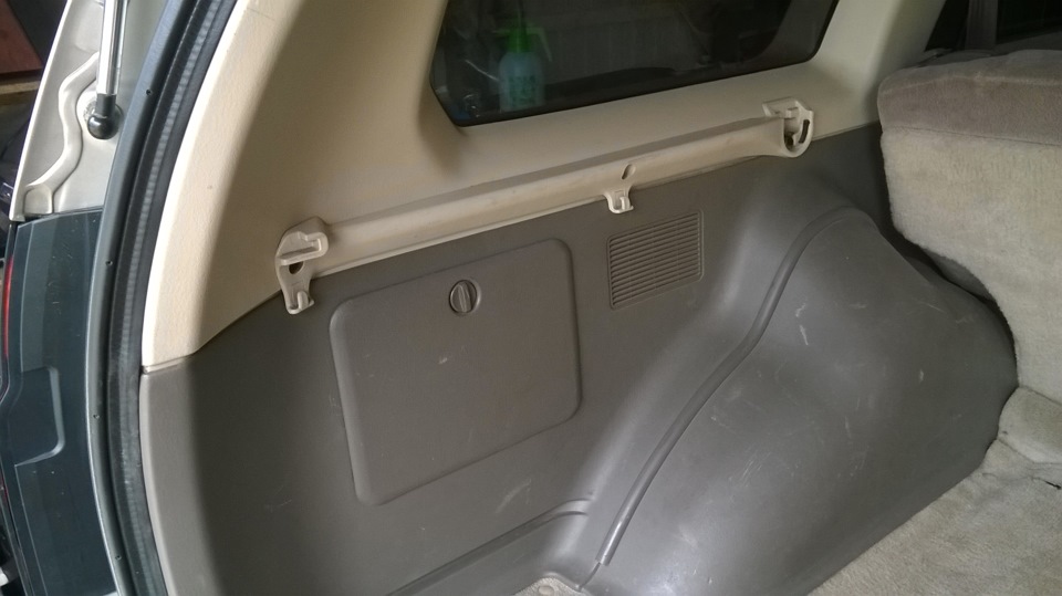

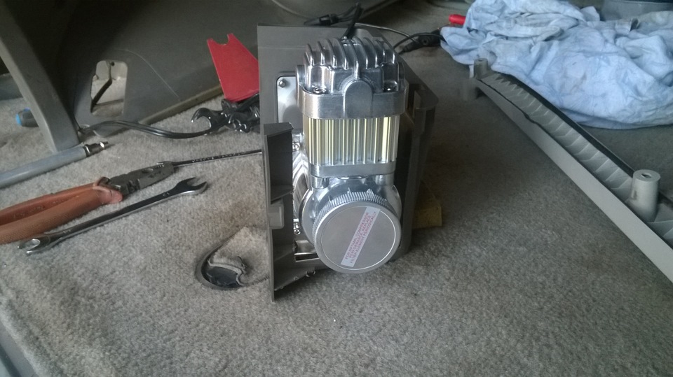

Ну вот, процесс пошел, внедрил кнопки в салон, установил и подключил компрессор, провода покупал 6-ку, и взял реле, не помню уже на 30 или 40А.
Несколько фоток:
Жду переходничков от соседа-токаря.Пока на этом все…
