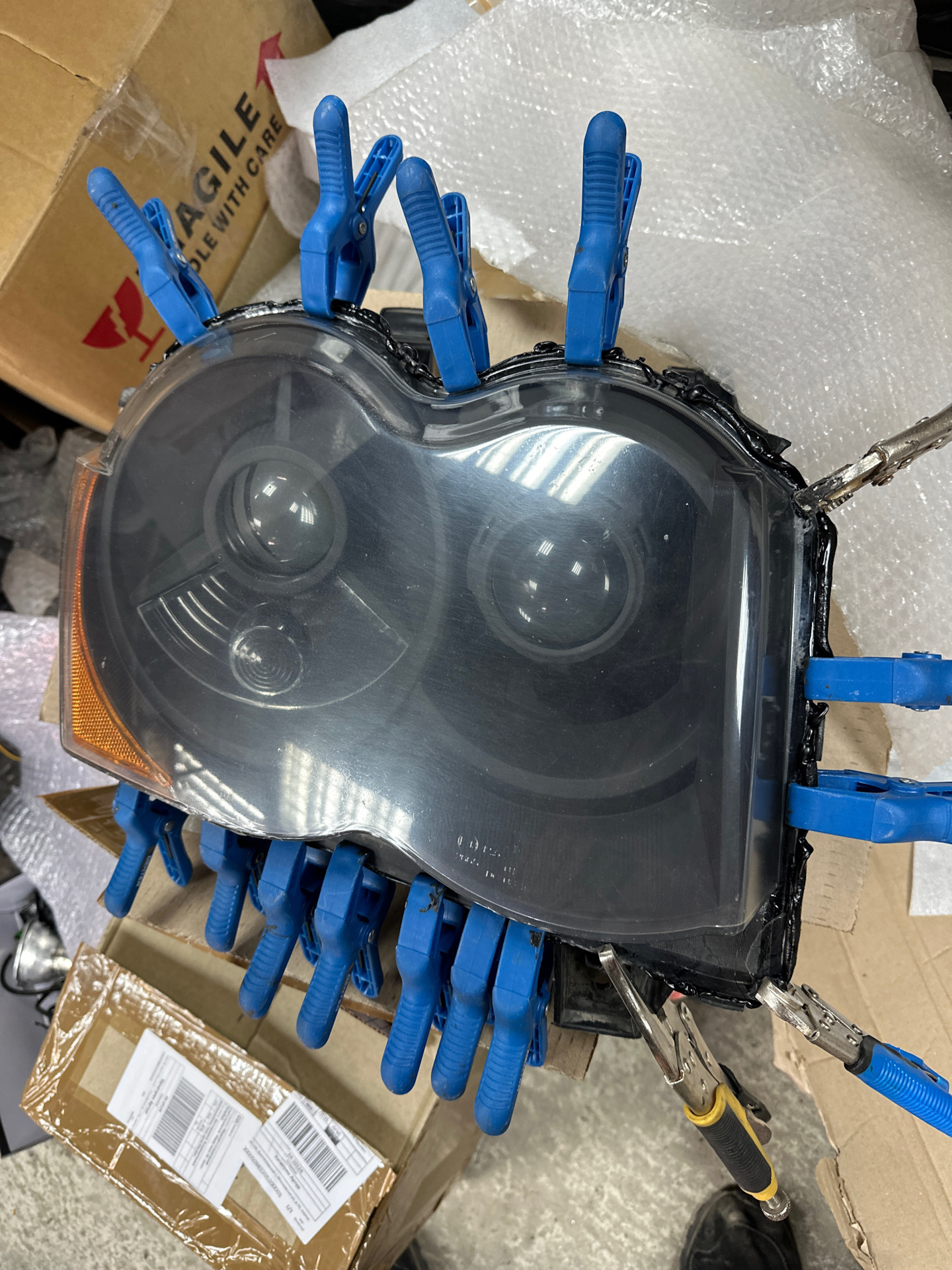

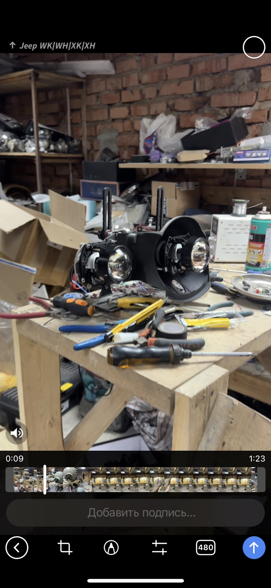

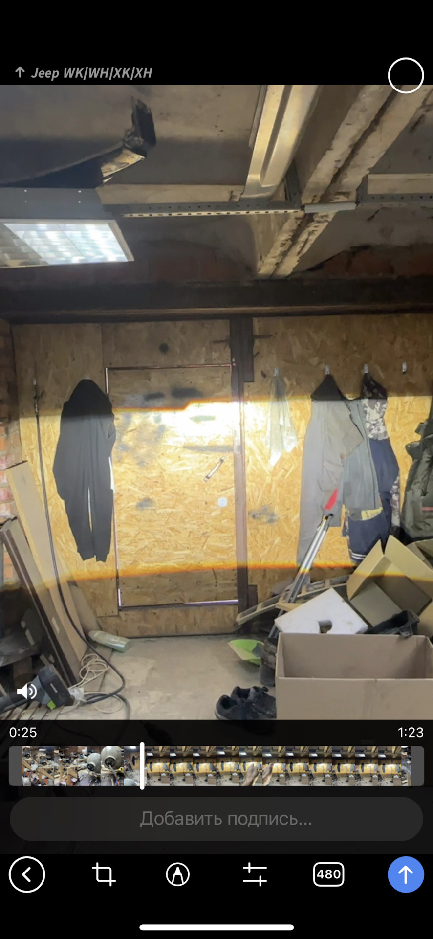

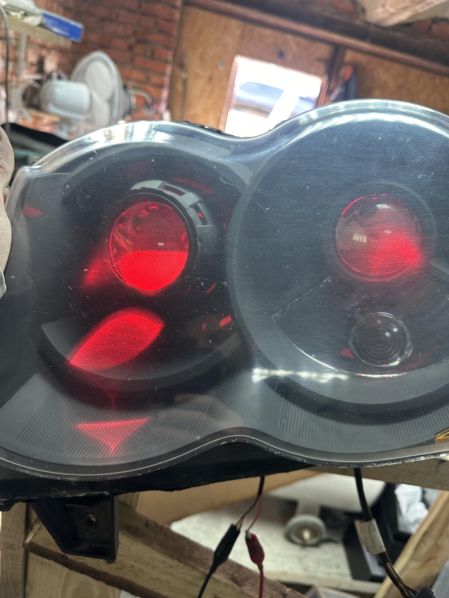

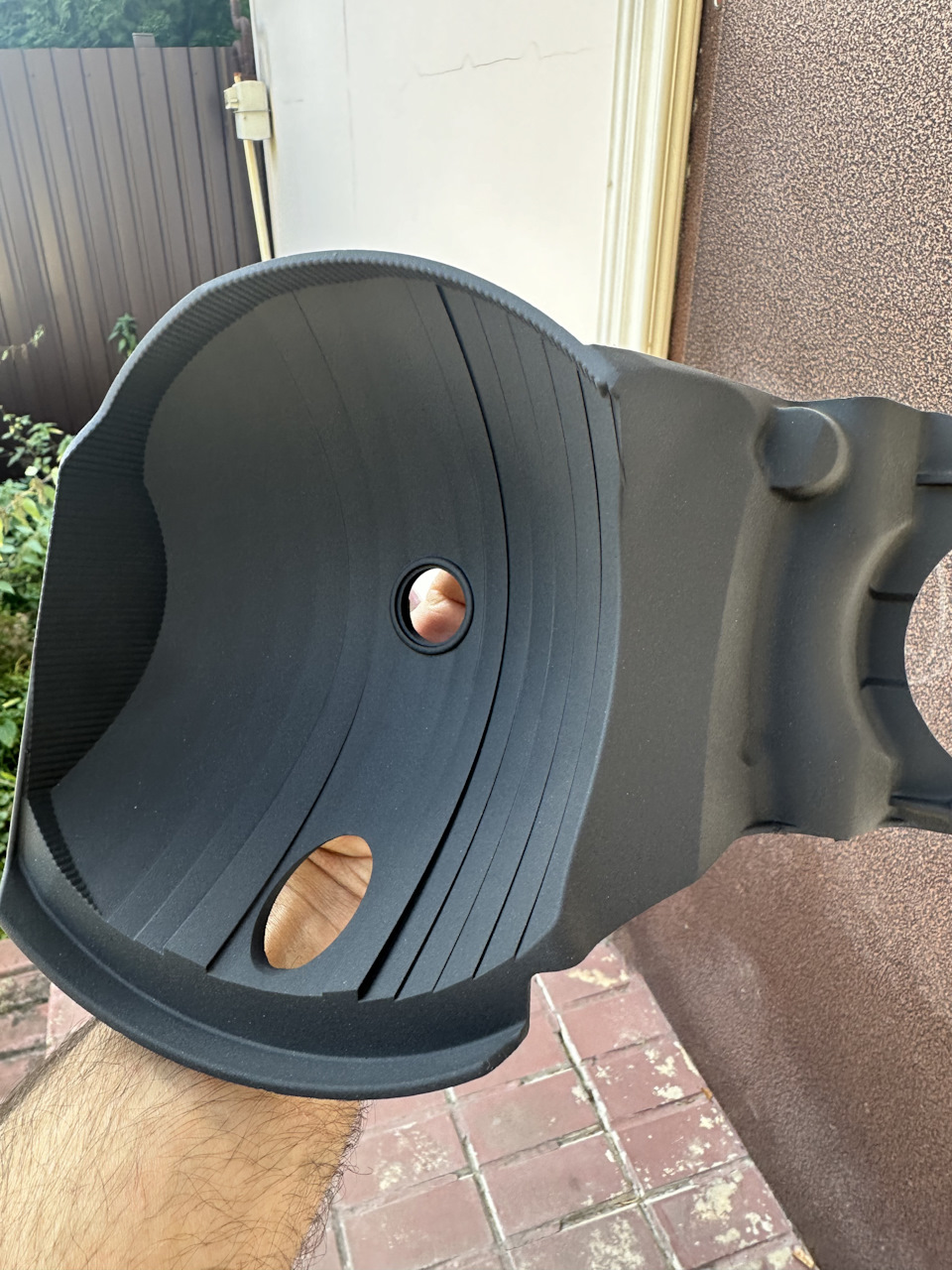

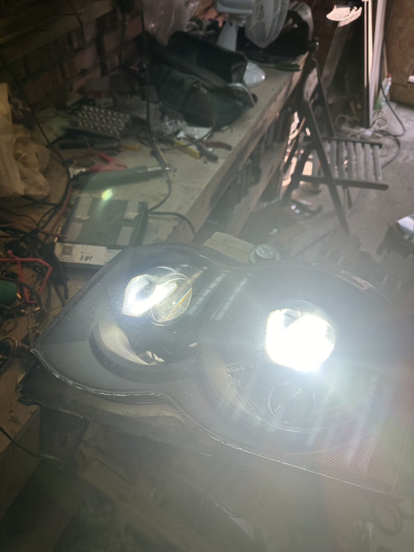

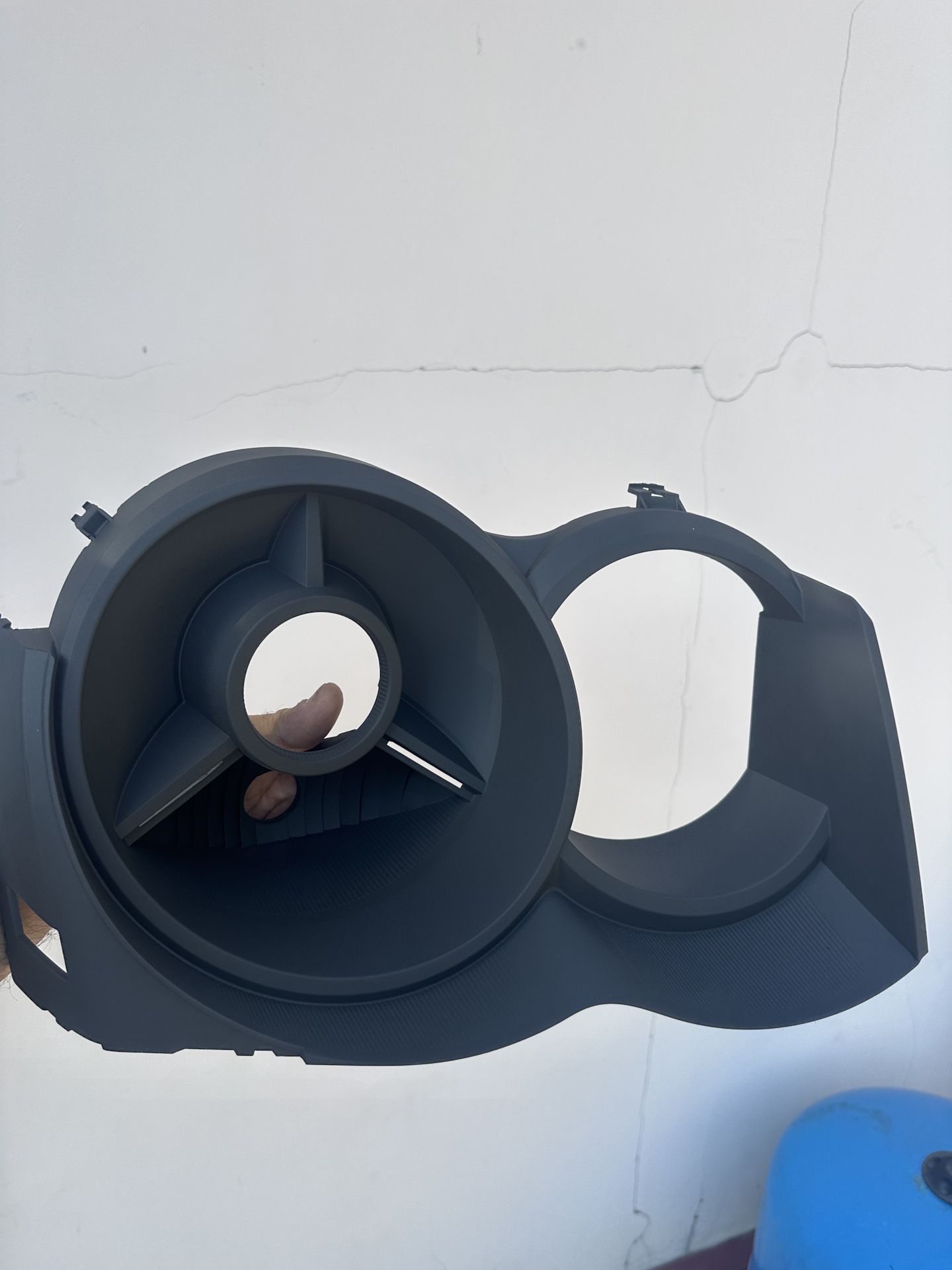

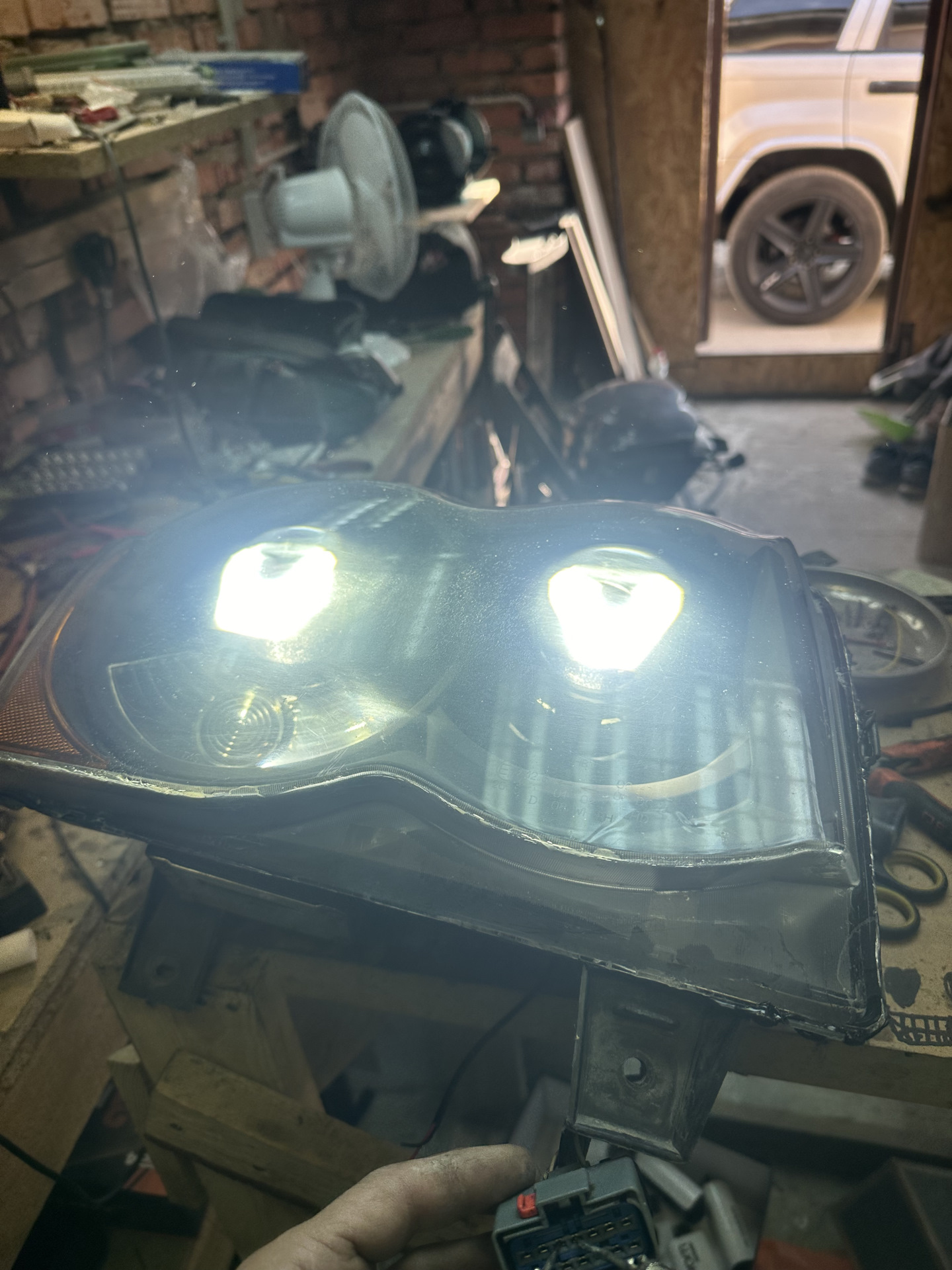

Всем по привету 🤚! Обратился человек с просьбой сделать ему квадро лед в реста л и добавить глаза демона 👹 во все 4 глаза, было решено модули так как в ближнем отсеке у нас Aozoom A3 max, не стали не что другое ставить в дальний и установили такой же комплект A3 max, глаза демона от фирмы MTF, маски окрасили в черный мат, так же маски модулей в дальнем окрасили в тот же черный мат, получилось неплохо, стекл новых не было, пришлось ставить на старые они в лаке видимо притонированом . Пришлось немного по мучатся что бы в дальнем линзу немного выставить параллельно ближней, что бы СТГ не была выше, вообщем в ровень выставил, собрал и отправил человеку . Всем хорошего света на дорогах !

А есть ли практический смысл ставить 4 линзы?
Не будет ли слишком много света, либо наоборот слишком незначительного эффекта, относительно установки двух линз?
Вторая линза для эстетики и то на фарах рефленых, роль в большем количестве света не играет так как и двух достаточно, да немного обширнее получается, на ресте мне не нравится линза в дальнем но если человек хочет мне не проблема поставить .
Понял. Планирую в своём доресте сделать свет хороший.

Хозяин не боится того что сонный дальнобой пристроится за красными "фонарями"?
Глаза через телефон управляются, так что хозяин барин.
SlavN
Я бы поставил глаза при открытии дверей ЦЗ. Классно смотрится.
А при движении нужен белый свет кншн
