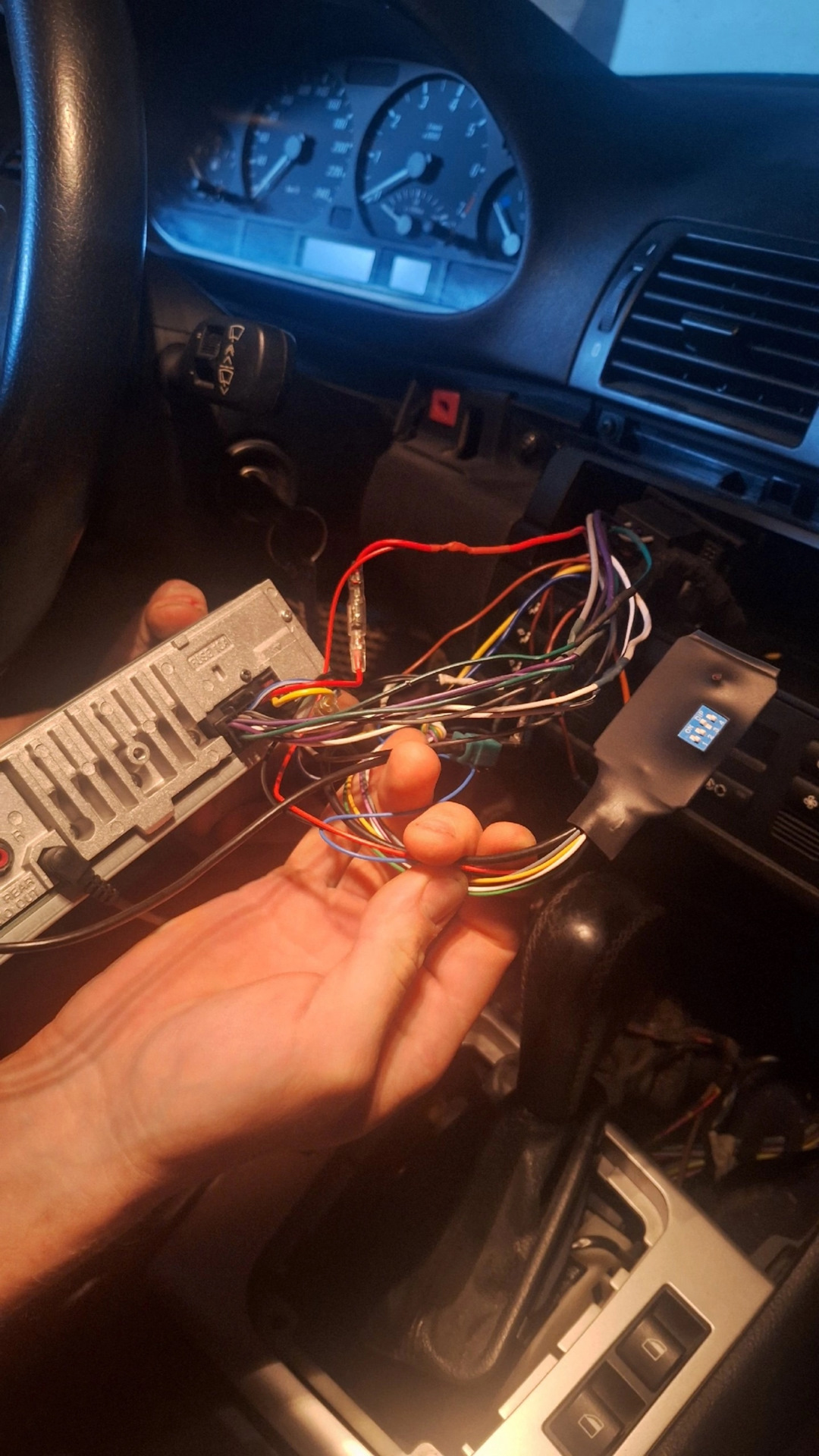

После установки блютус на штатную магнитолу, все равно оставалось ощущение «слабого» звучания, штатная магнитола, если слушать музыку громко, не хватает низов. На моем Седане стояла магнитола Sony, звук был отличный, на купе, я приобрел магнитолу Sony DSХ-А410BТ, она с блютус. Подключение через переходник не сложное, хотелось, что бы работали кнопки на руле, соответственно нужен адаптер сигнала I bus, такой имеется в свободной продаже, переходная рамка для магнитолы, и переходник для антенны bmw. Все делается по инструкции, легко и быстро ( 1 час). Музыка на уровне, штатные колонки раскрылись. Работает все, переключение треков, громкость, режимы, разговор по блютус, управление голосом, полное hands free.
