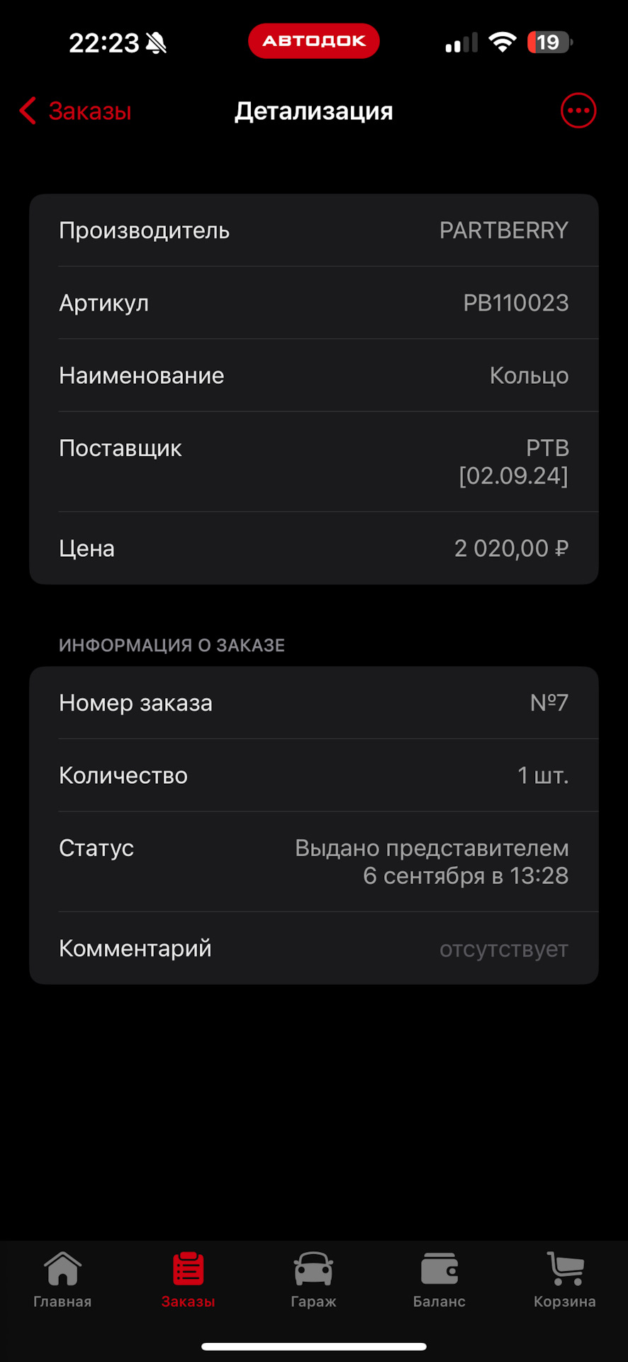

Вот такой взял и норм, до этого ставил кватро френи он шелестел капец. Оригинал 15
Сто процентов улитка на 89500 км заменил

Я много у кого читал и у меня приехало подушка загорелась и гасла периодически, но дольше горела, бесила жутко! Сигнал и кнопки работали, но как мне сказали на сервисе, это не надолго! Много приезжает мол камри с ними
В итоге новую улитку установили?
Да выше писал и скрин какую ставил, не ориг, ориг — 15 к
Ппц цена🤦🏻♂️
Я за 2 к поставил со второго раза и норм было
