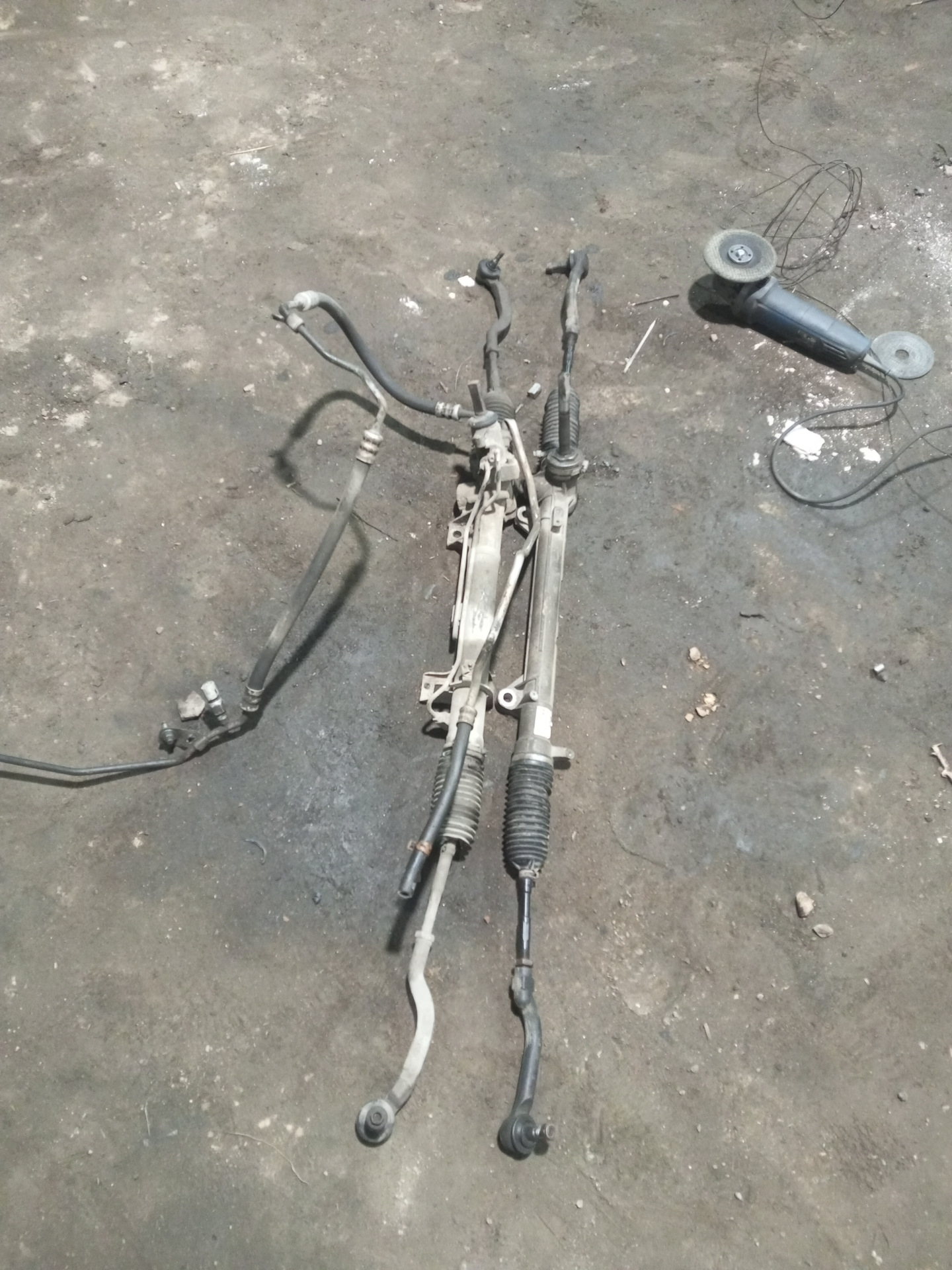

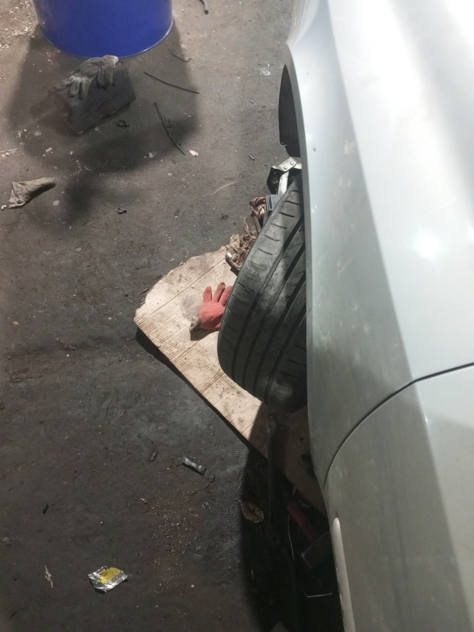

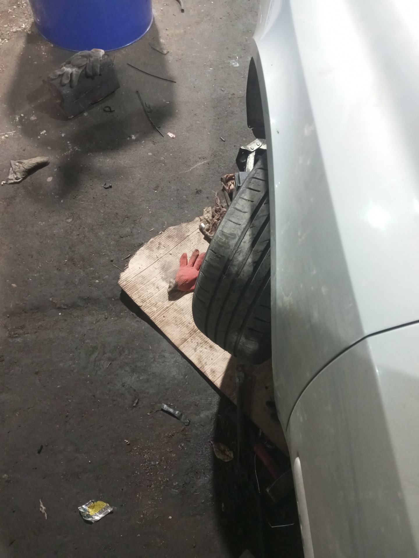

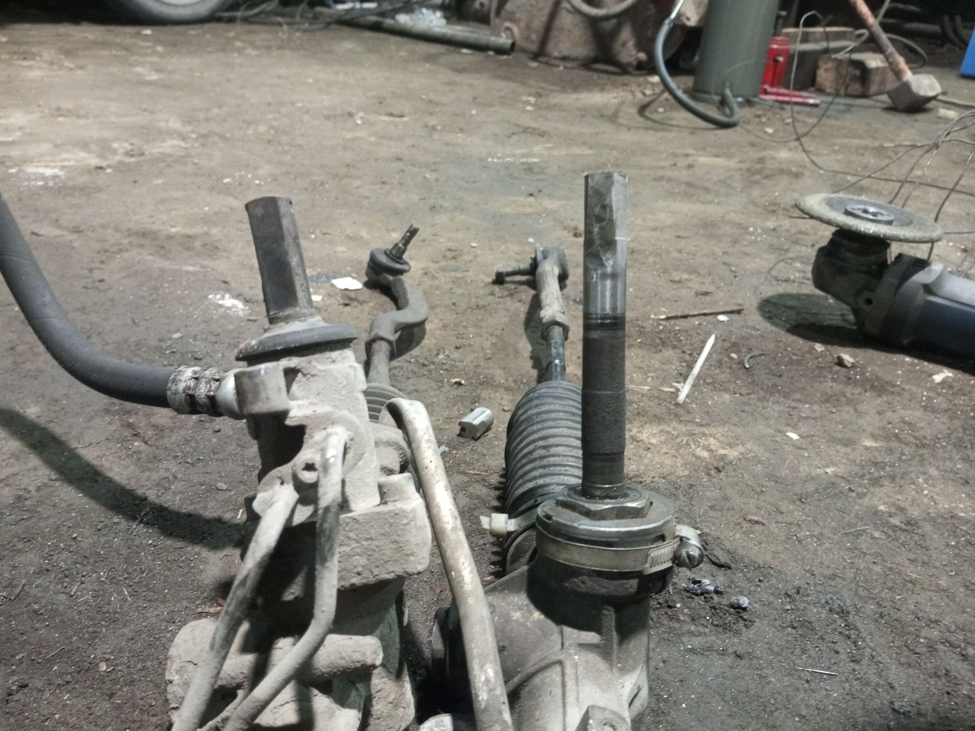

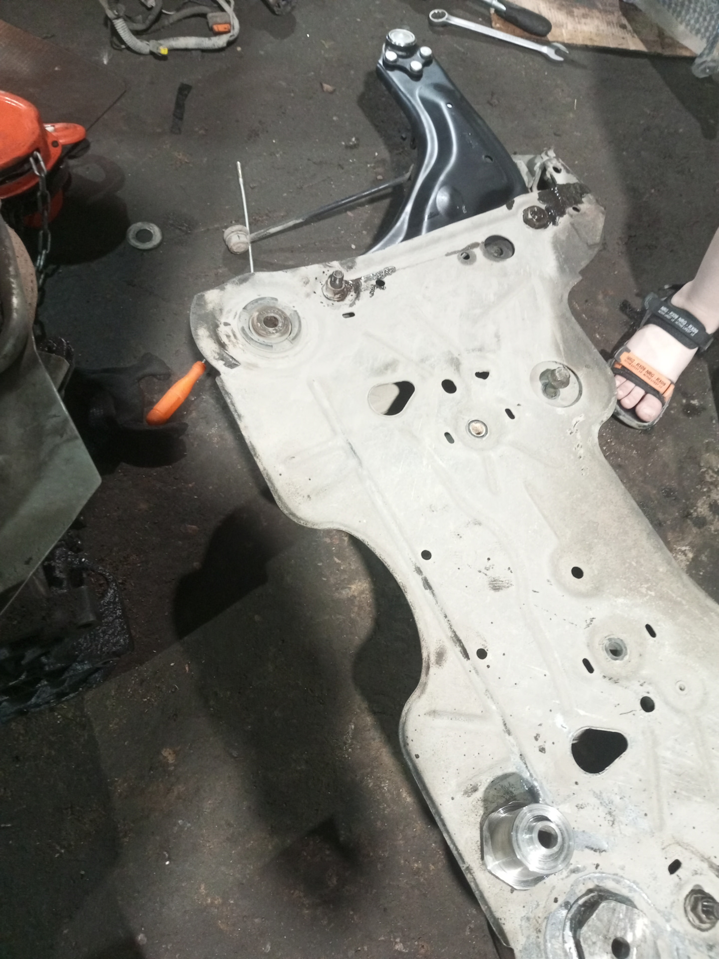

Поставил подрамник итог. С центра до когда в лево или в права полтора оборота. Вы ворот мне кажется прям огонь. Напомню рейку поставил от nissan кашкай.
Дополнение:ребята может кто знает где можно купить штекер датчика коленвала для 6 ступой мкпп может есть сылочка

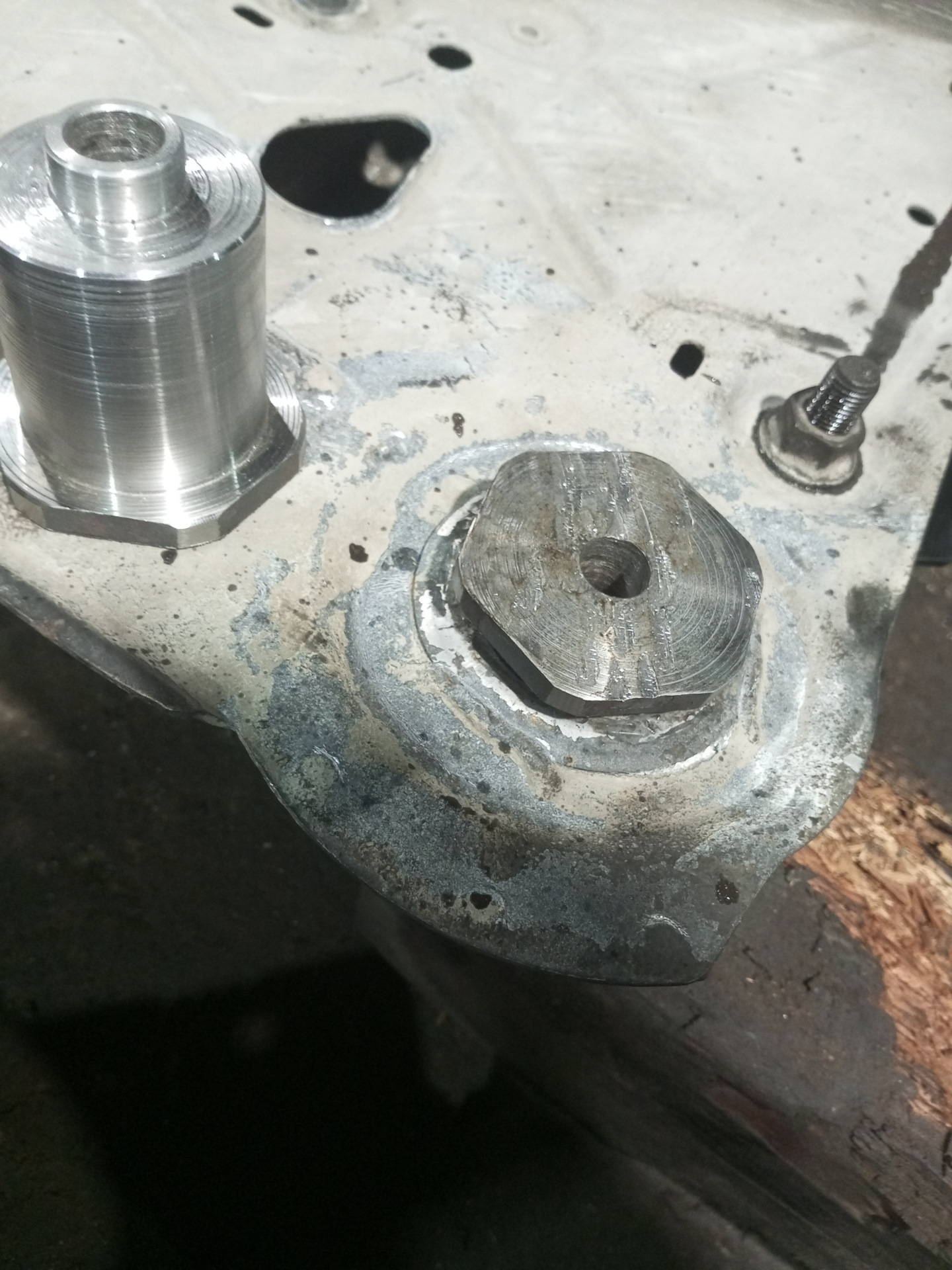

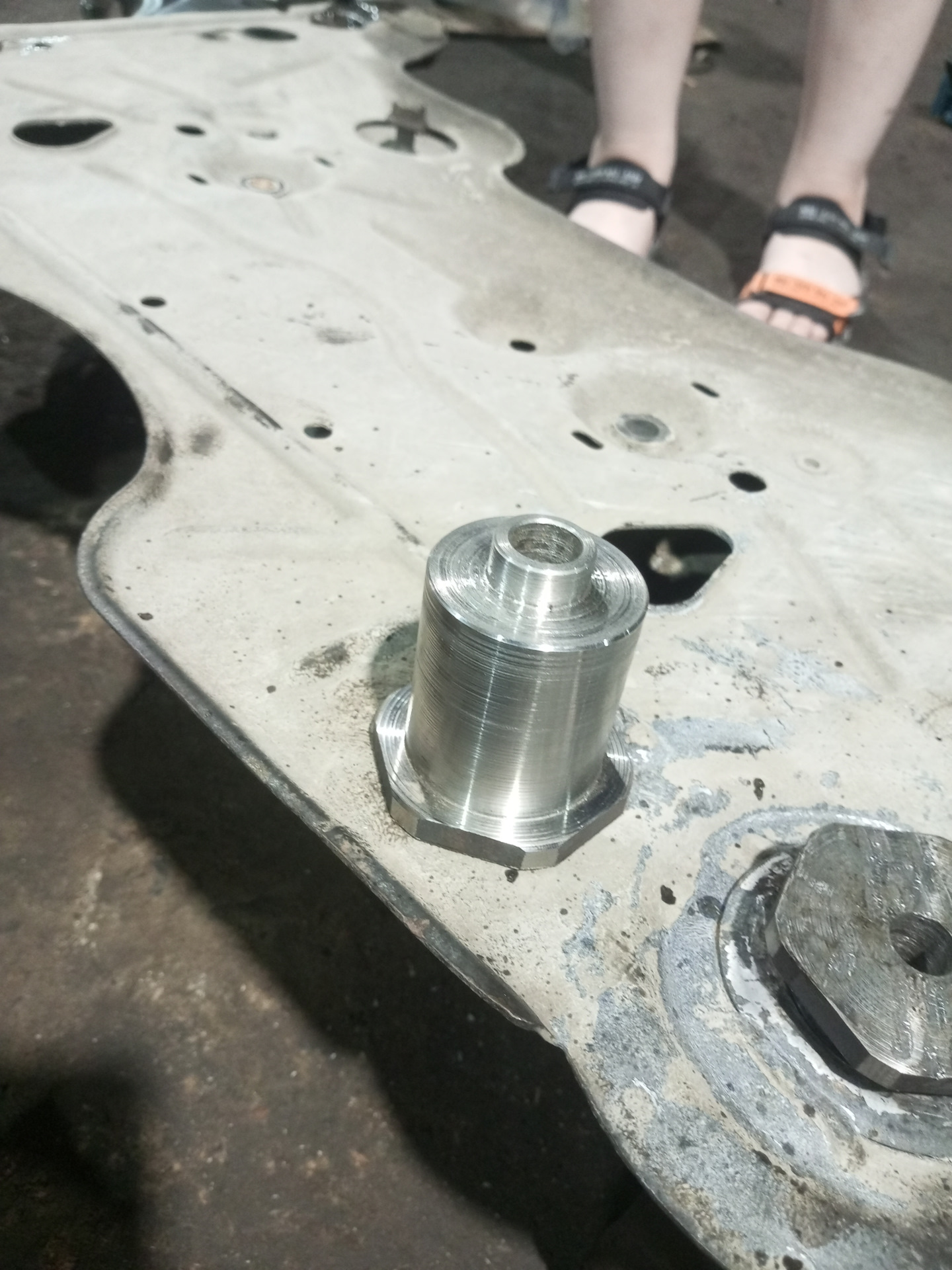

Очередное дополнение.многие скажут зачем это нужно. Но если вы полистаете мой борт журнал у меня все машины так сказать с доработками. И эту машину не обошло . Но времени котостраыически не хватает. Вот еще пару фоток. Спрашивали про рейку стоит от кашкая они стоят копейки. И после икстрэйле рулетка на лагуна мне вообще не нравилась радиус поворота очень большой в отличии от икстрэйле и кашкая (рейки там одинаковые) встает практически все болт он. Но дрель и болгарка нужна😃. Сайленты в подрамник выточил болванки забил и надеюсь про этот узел я забуду. Кстати тяги и рулевые наконечники все с ниссана можете сравнить фотка есть . Но время покажет как это будет на самом деле. Еще не выезжал стою уже полтора месяца была капитала мотора.

А от какого какая? Год?
С 2007 года и в гору
Замена влечет за собой и замену на ниссановские рулевые тяги? А есть разница от бензина или дизеля?
Да .езду уже год все прекрасно
От какого двигателя?
От любова
Понял. Спасибо

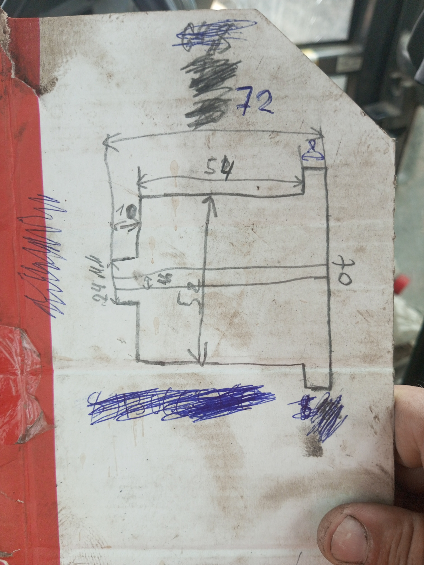

А из какого какого металла они выточены? Сталь 45 обычная?
Да простая железяка
Как ощущения после замены сайлентов подрамника на втулки?
Огонь.рекомендую.многие заваривают .а тут если вас что то не устроит без проблем обратно на сайлентблоки .

Это получается, что насос гур исключаем? А блок Эур ставится?
Да гур полностью убирается. И ставится будет эур. Все куплено ждет установки
Не забудь написаьть, когда поставишь эур, что куда подключать?
Обязательно
Приветствую! Можно попросить инфу по рейки по подробней
Отзыв дополнил посмотри

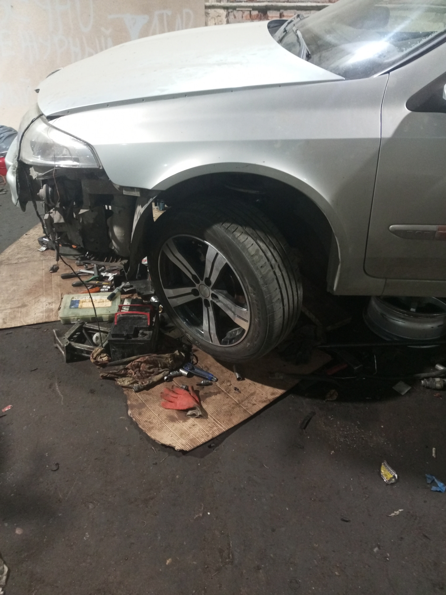

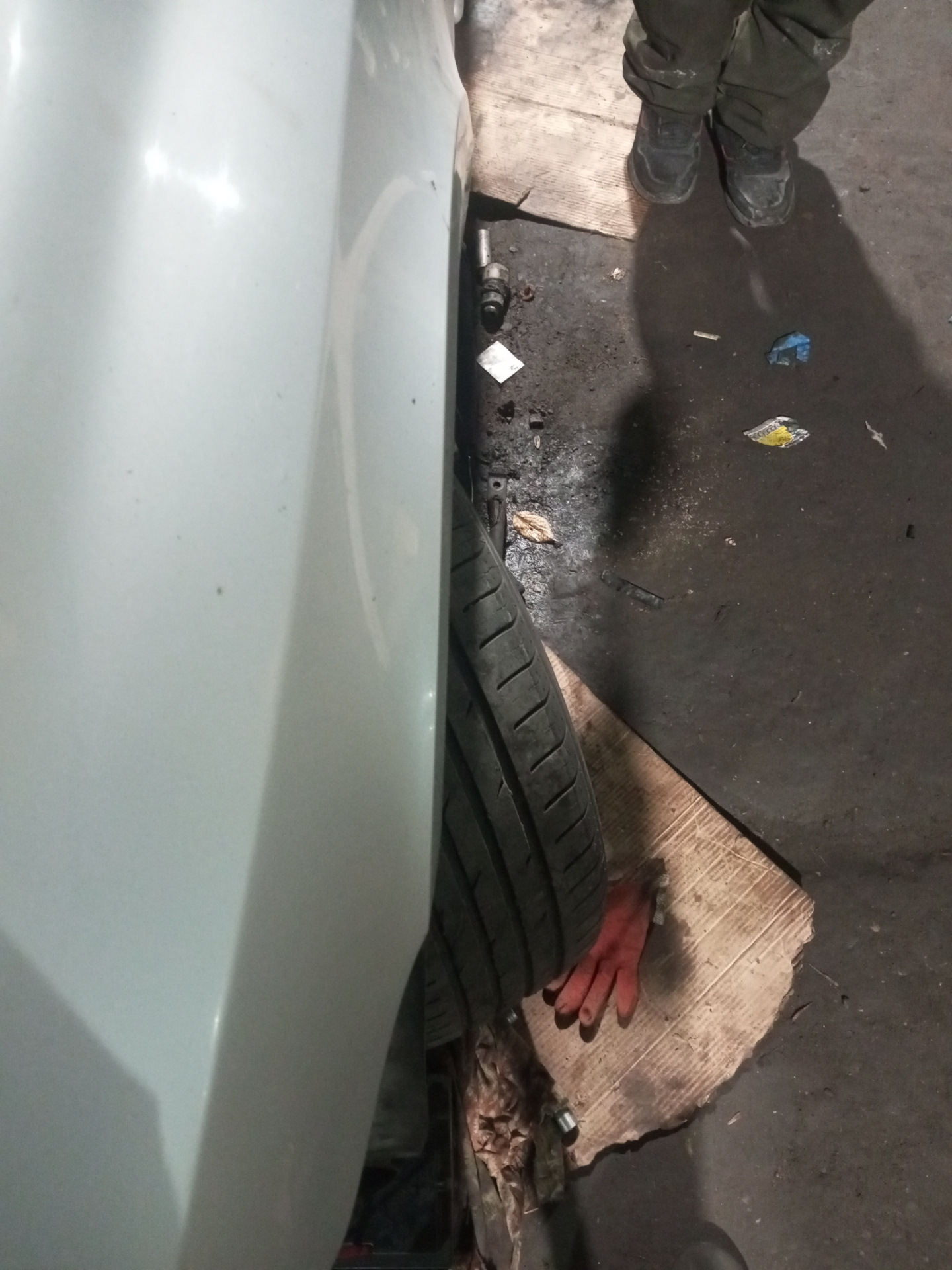

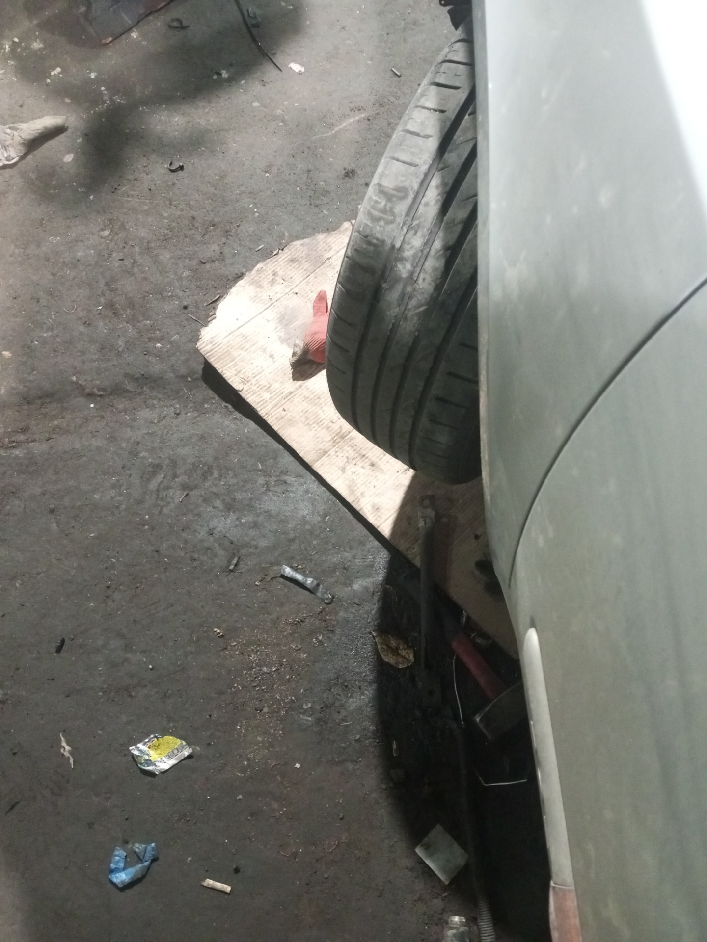

Не цепляет шина ничего при таком-то вывороте в максимальных положениях?
Нет не цепляет . Резина р17 205 55. Но маш на еще на чурочках стоит. Как опустится там уже будет видно
