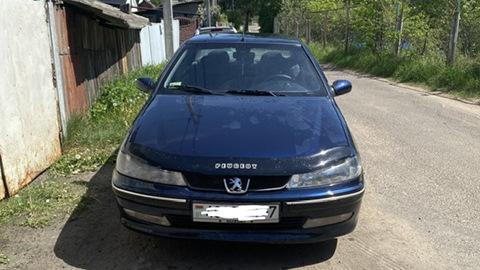

Всем доброе время суток.
Возникла неприятная ситуация по льву (1.8 бензин 16v).
Читали через делфи работу датчиков, и лямбда на холостом скачет от 0,1В до 0,9В. Решили отключить лямбду и работа двигателя не изменилась. Почистил контакты фишки, замерил напругу на фишке 12В, замерил сопротивление лямбды 10,8Ом. После подключил все обратно и начали зависать обороты на 1400-1500
И дало код ошибки 55
Решение: замена дроссельной заслонки в сборе со всеми датчиками

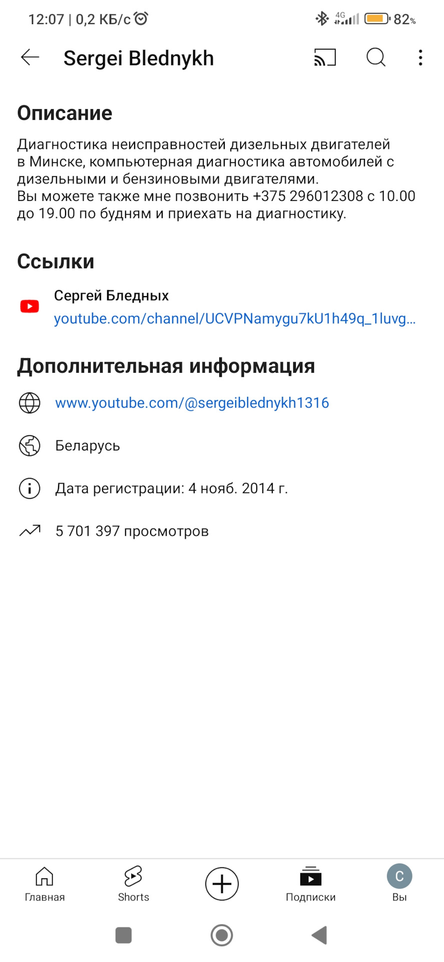

dimon-hacker
Бензинками он заниматься не будет.
диагностику он делает, что автору нужно в 1 очередь
Из него диагност по бензинкам как свинья у апельсинах. Человек изучил дизельную тематику, рекламнулся и бабки рубит
был у него?
Люди приезжали ко мне после него))
а сколько стоит диагностика у него?
Я е.у) чем он отличается от всех, ничем
