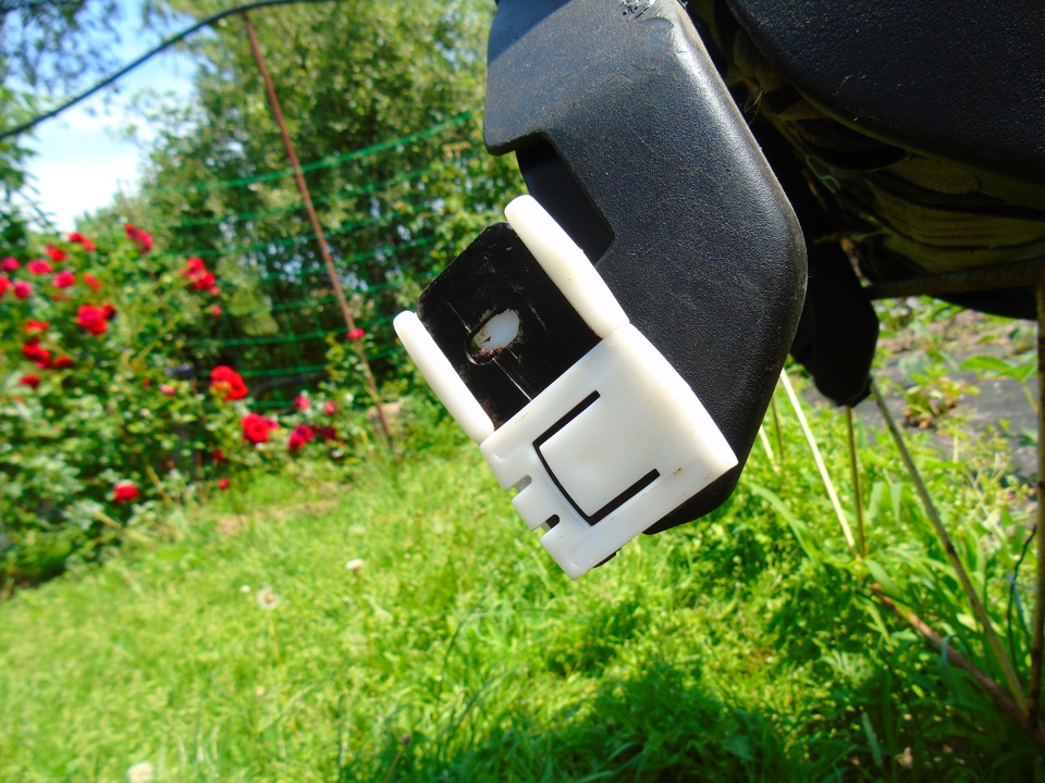

Достали меня качающиеся сидения из стороны в сторону. Направляющие у меня либо отсутствовали или были в плачевном состоянии.
Сегодня установил ранее заказанные направляющие. Теперь все ОК.
На водительскую: 2 наружных, 1 внутренняя + фиксатор VAG (357881195)
На пассажирскую: 1 наружная, 1 внутренняя + по фиксатору VAG (357881195)
Передняя направляющая — Dello (308810203435A)
Планка внутренняя — Dello (308810213191)
Планка наружная — Dello (308810213171B)
Фиксаторы не менял т.к. цена кусается

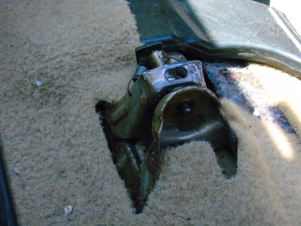

3-е фото. Должно быть по 2 направляющих? а то в свое время менял их- по одной ставил
alexmed
Верно, по каталогу идут по одной(1 внутр. и 1 наружн.) на кресло.

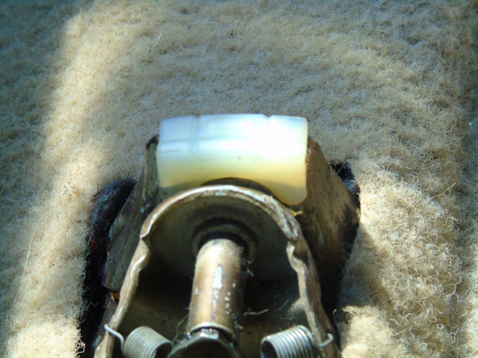

Наконец-то я понял в чём косяк! У меня как раз на пассажирском не хватает этой самой центральной направляющей (435 881 203 A) и сидуха качается, как кресло-качалка :(
всё идеально стало? люфтов, шумов не стало?
На водительской чуть туго ходит сидение, на пассажирском остался люфт с левой стороны (я думаю, что сама силазка убитая) А в целом стало лучше
ясно. я задние сменил, ещё люфт присутствует, думаю и переднюю поменять подушечку)
так я немного не понял получается что на каждую сторону ставится две пластинки? и в итоге в наборе на одно сидение идёт одна силиконнка и 4 на залазки?
Эт я с заказом переборщил.
На водительскую, слева — 2шт. справа — 1шт. На пасажирской по одной + фиксатор VAG (357881195) но я фиксаторы не ставил
