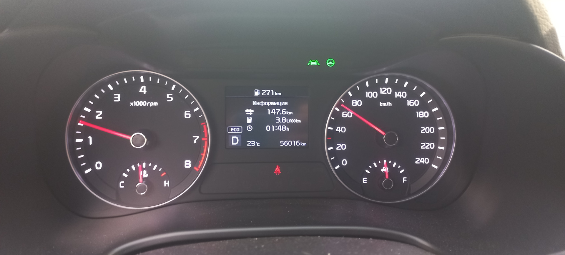

Так вот… Две форсунки на цилиндр, обычный 1.6 на 123 лошади у меня, вариатор. Решил поверить, каков же он, этот новый Смартстрим, на объявленную экономичность.
Условия: еду по трассе с населенными пунктами, 150 км — расстояние. Груза нет, я и жена — в качестве пассажиров. Еду неспеша, ради эксперимента, с круизом вне НП 95 км/ч…
P.S. ездили до этого на юга, 2000 км, как я уже писал. Туда — 4.8, обратно — 5.0. Но там скорости были по м-4 110-130 (по gps).
Так вот, поехал я сегодня неспеша на дачу. Думаю, куда торопиться, да и хочется нижний предел экономичности увидеть. Увидел… 3.8 л/100 км. Приятно удивлён? Нет. Ох#%л.
Спасибо за внимание.

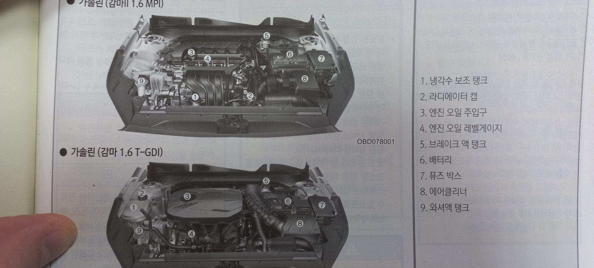

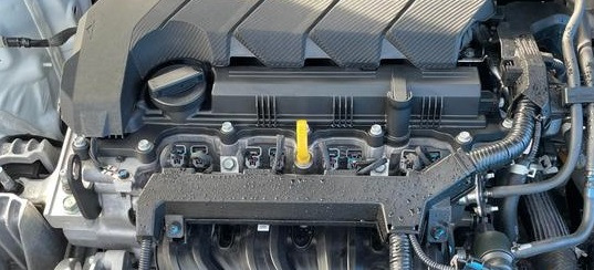

Подскажите как по внешнему виду мотора понять это MPi или DPi? На фото там торчат по две штуковины с проводами, это они и есть?
Инструкция есть корейская? Стр. 7-3.
Если нет, то вот. У вас — mpi.
В инструкции есть только mpi и t-gdi.

В каком режиме двигались? Комфорт или смарт?
Эко. Ну, скорость около 85. Я никуда не торопился, чисто для эксперимента.
А как же куча постов про то что Эко режим для трассы плох для двигателя
От меня таких постов не было. Если производитель придумал, значит все просчитано. Я на юга ездил на эко, а повседневно на комфорте двигаюсь.
