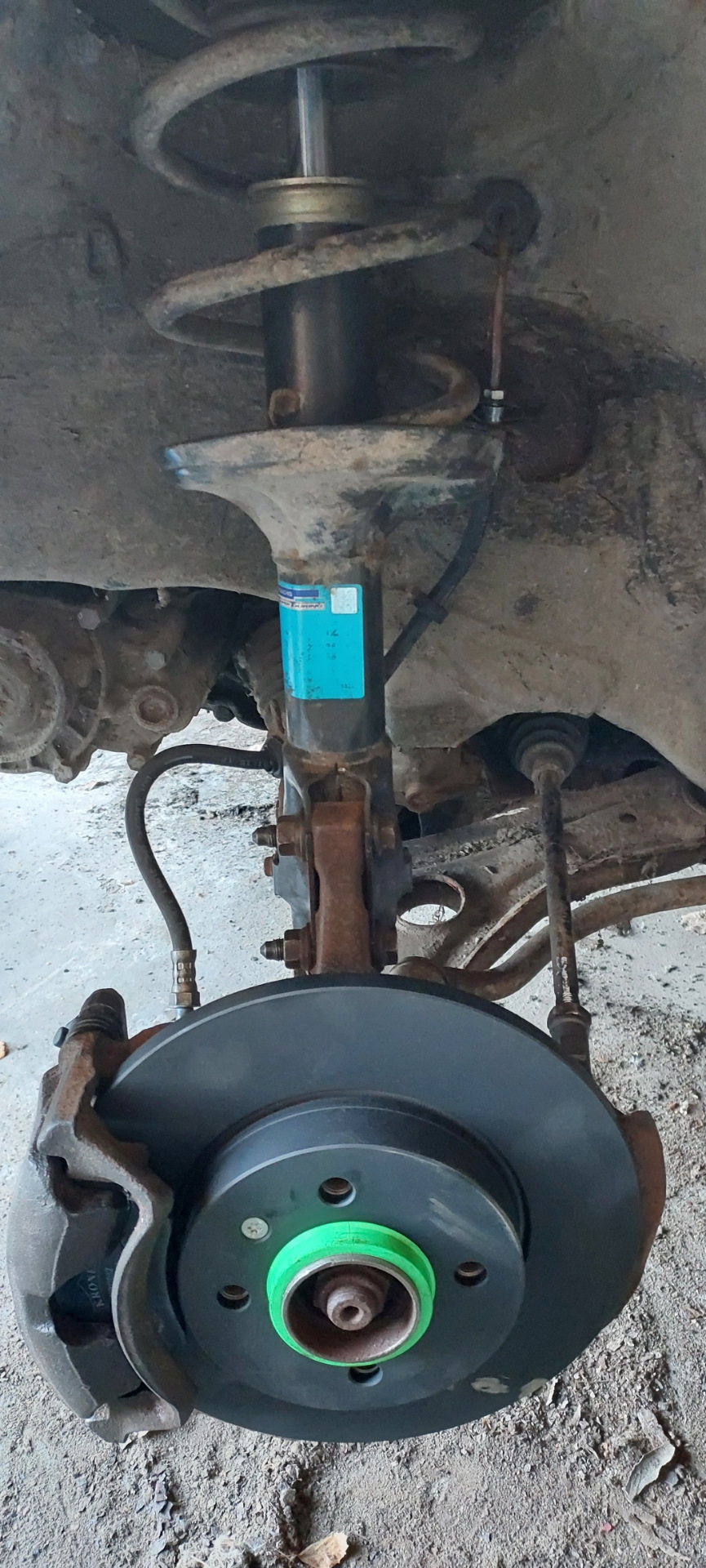

Приветствую, здесь работа по передней левой. На удивление амортизатор с пружиной живые, решено оставить. Замена тормозной трубки, шланга, переборка суппорта на ремкомплект. Замена тормозного диска и колодок. Замена рычага не удалась ( болт один прокручивается), рулевого наконечника, шаровой. Ещё высверлил под болт направляющего диска.
Запчасти на фото: K002032
