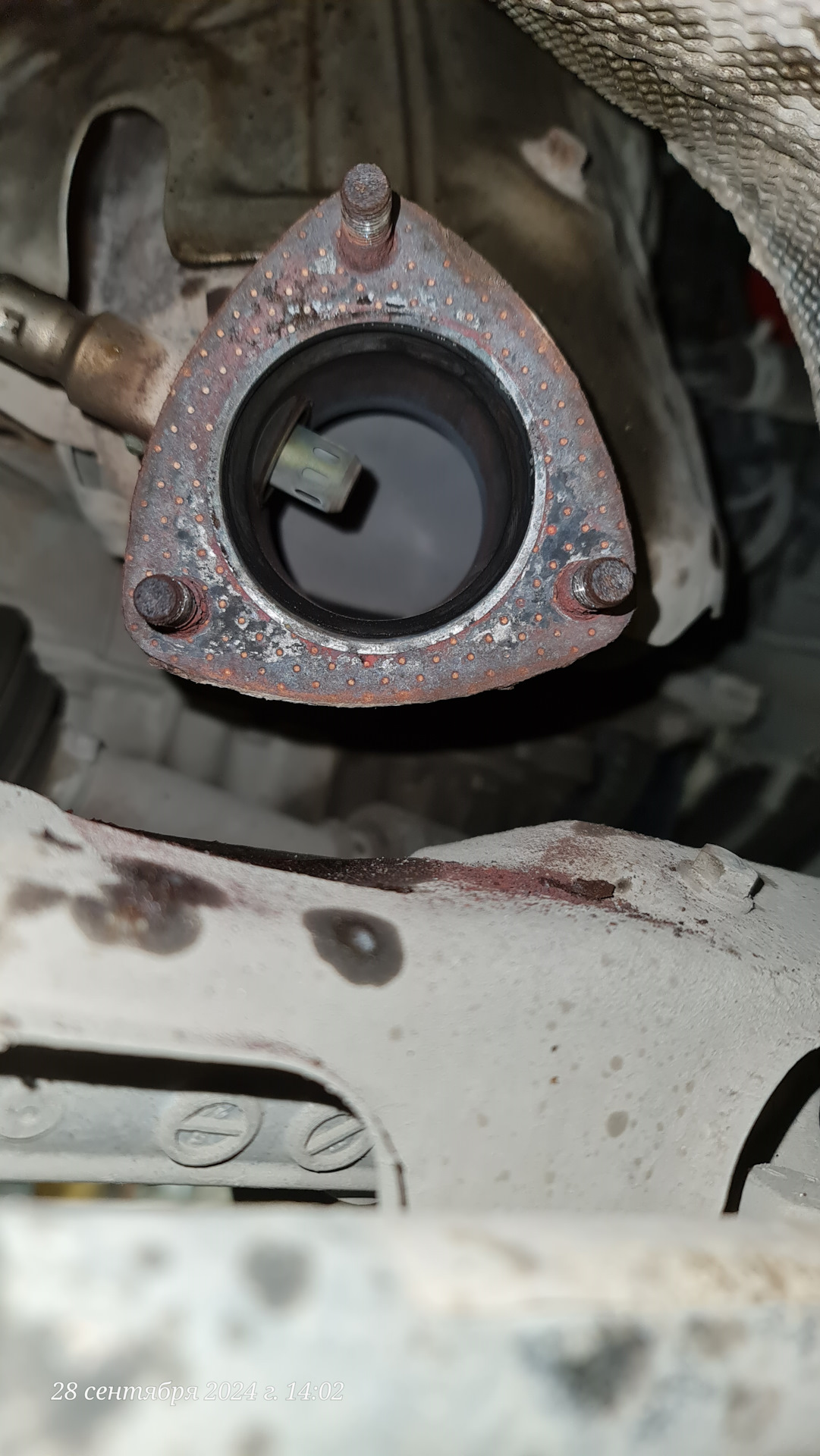

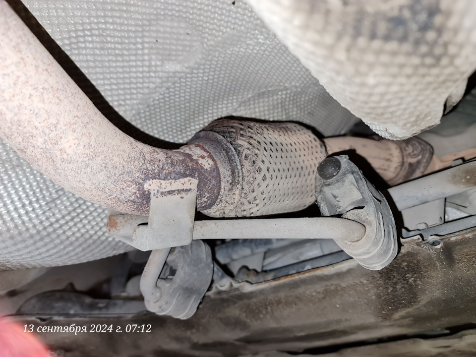

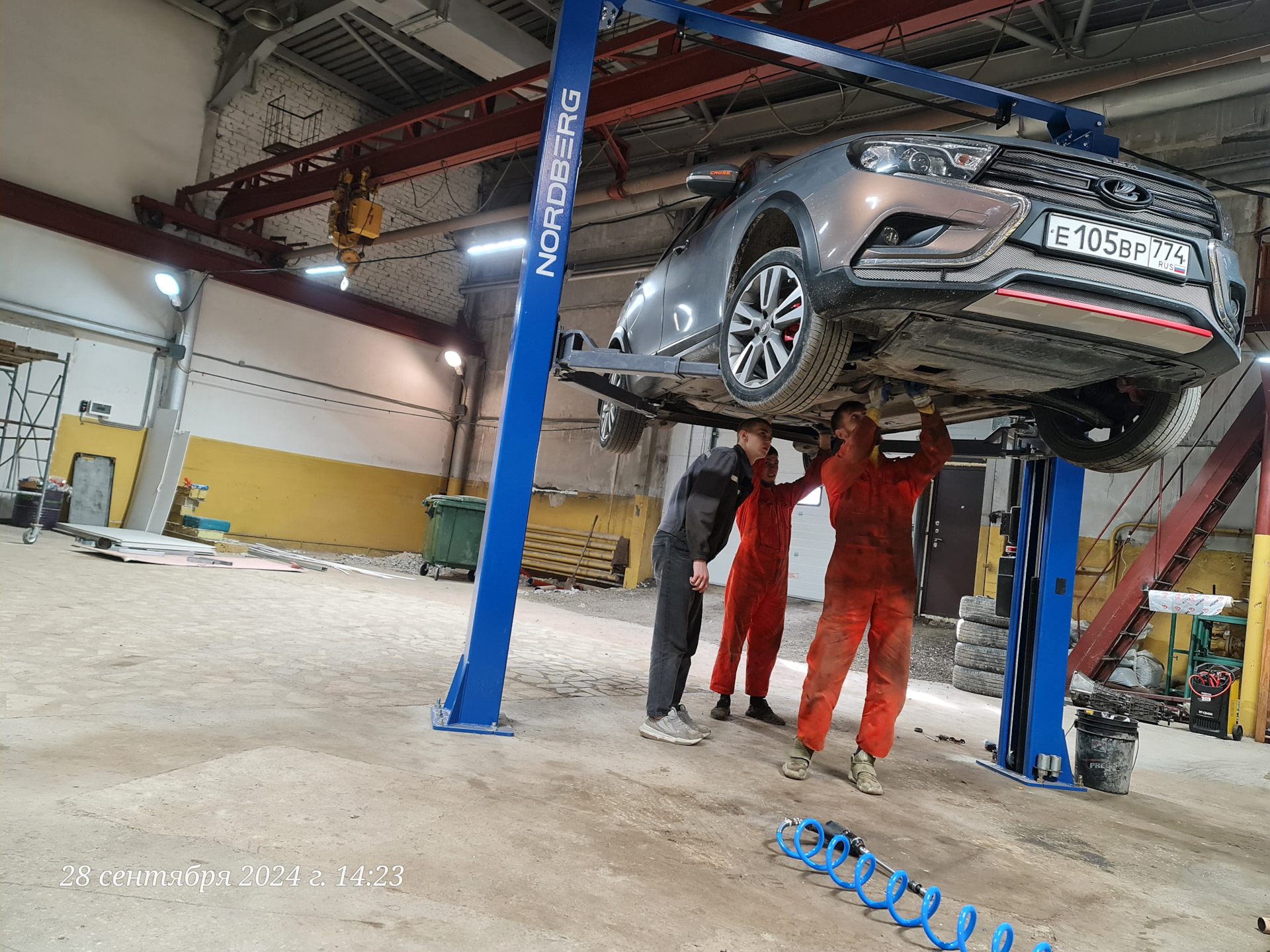

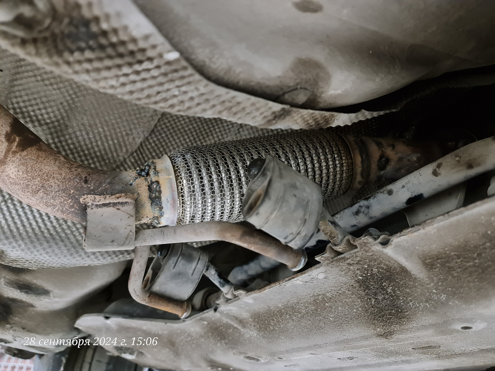

Всем здравствуйте. На 48-й тыс. прогорела гофра. Я даже и не ожидал что так быстро это будет… Думал ну тыс. 80-100 как бы должна пробежать. С машинами вроде на ты, в основном все сам ремонтирую, но тут нужны сварочные работы, а у меня опыта в этих делах нет. Сначала подумал купить на Озоне вот такое:

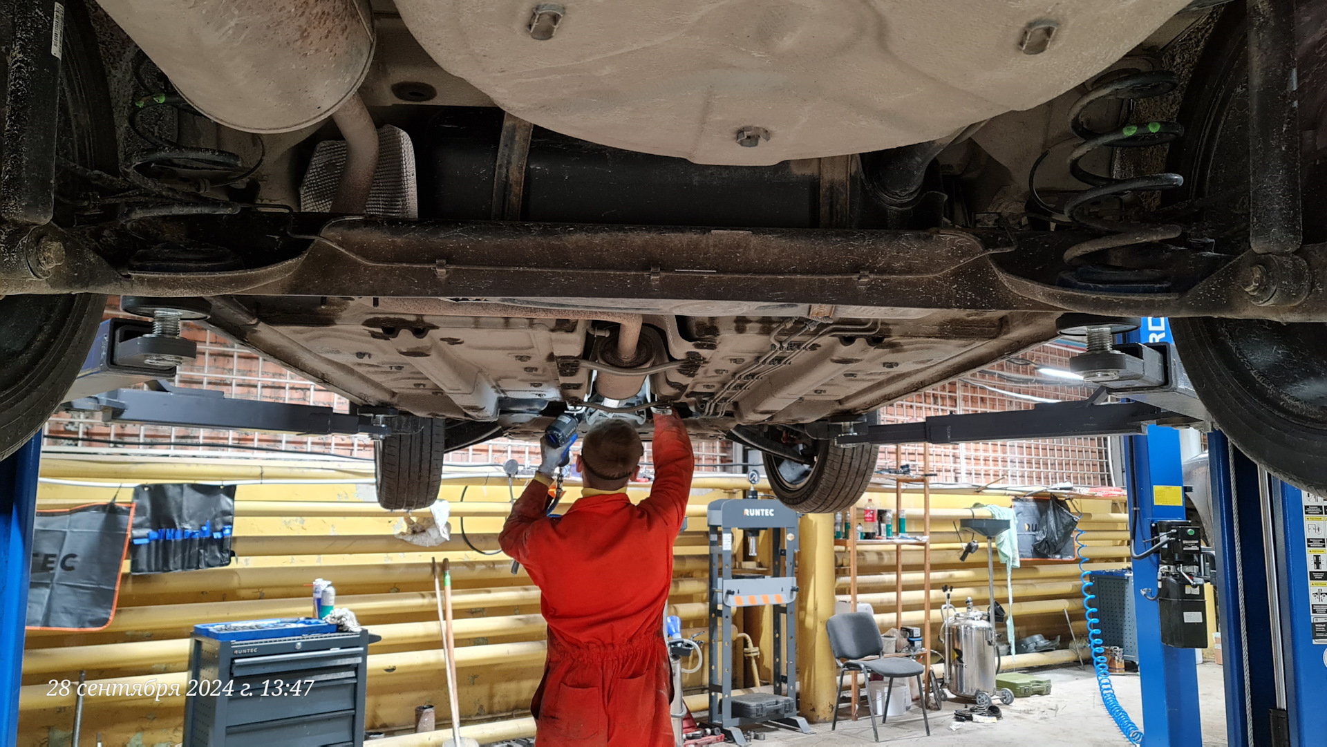

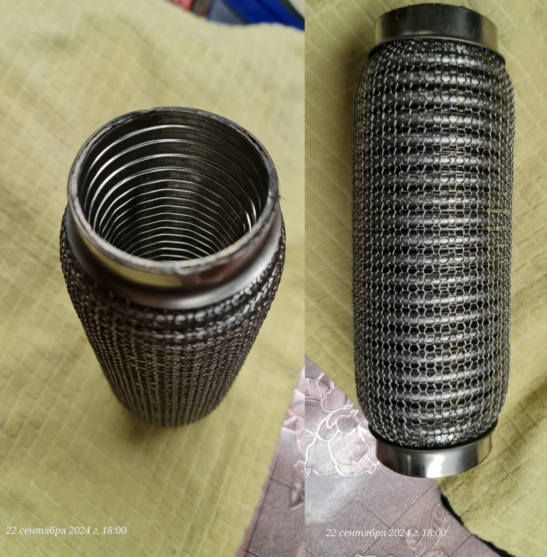

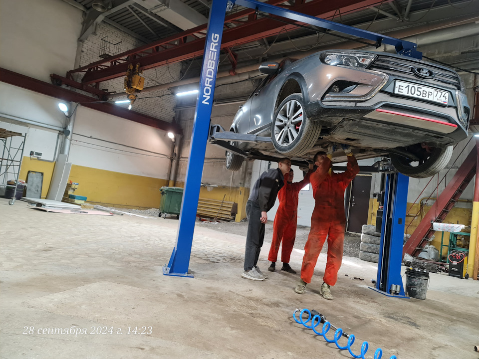

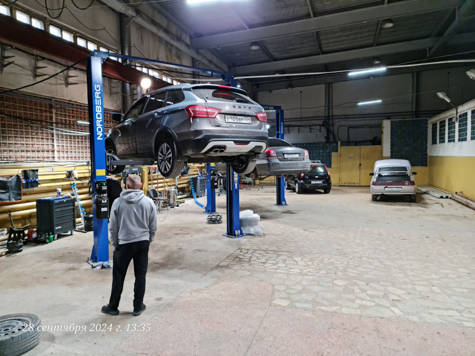

Потом отменил заказ, решил сделать все таки замену со сварочными работами. Как я уже говорил, в сварке я не спец решил обратиться на СТО. Открыл 2 ГИС стал смотреть ремонт выхлопных систем. Первое что попалось мне в Нижневартовске это СТО "АНГАР". Позвонил, мне ответил Кирилл, так он представился сразу. Я объяснил ситуацию, он сказал что сразу как бы мне советует лайфхак, купить гофру с Ларгуса и забуду надолго эту болячку.

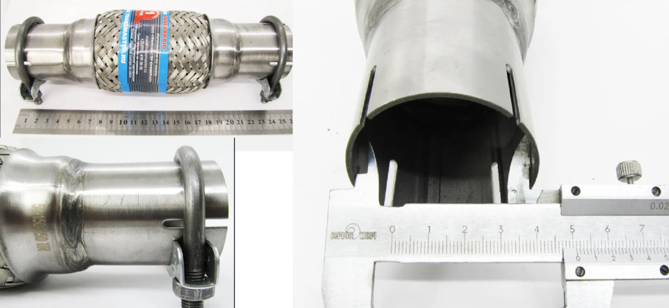

Скинул ссылку, какую взять www.ozon.ru/product/gofra…=1&avte=2&avts=1727606543

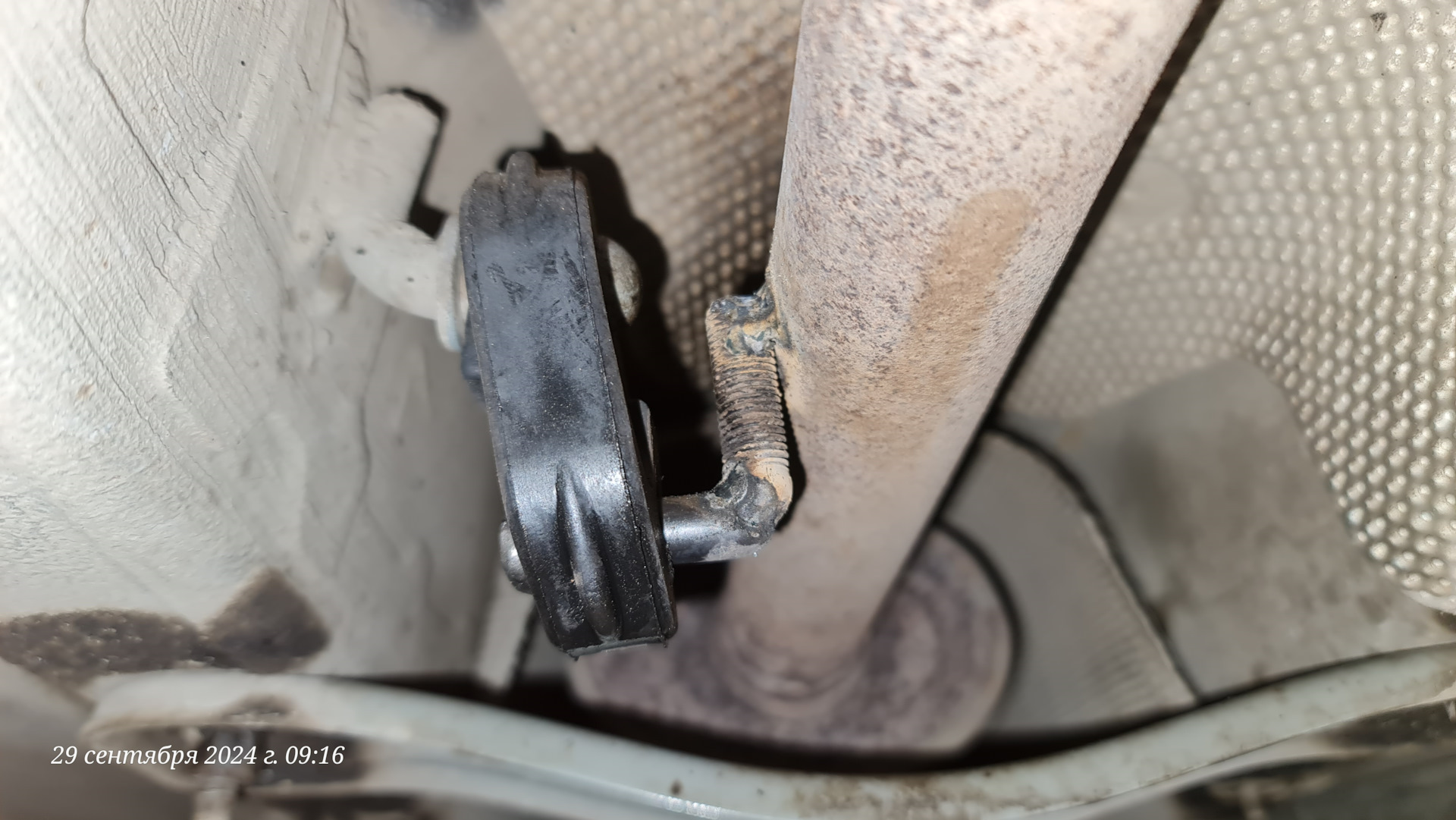

Записался на ремонт, ну и все было сделано в течении часа быстро, качественно, аккуратно. Еще бонусом сделали дополнительное крепление. Ребята молодцы. Все обошлось в 5 руб. 3 работа и 2 запчасти.
Фото:
Всем кто защел на страничку, прочитал, оценил — спасибо. Всем добра и здоровья.

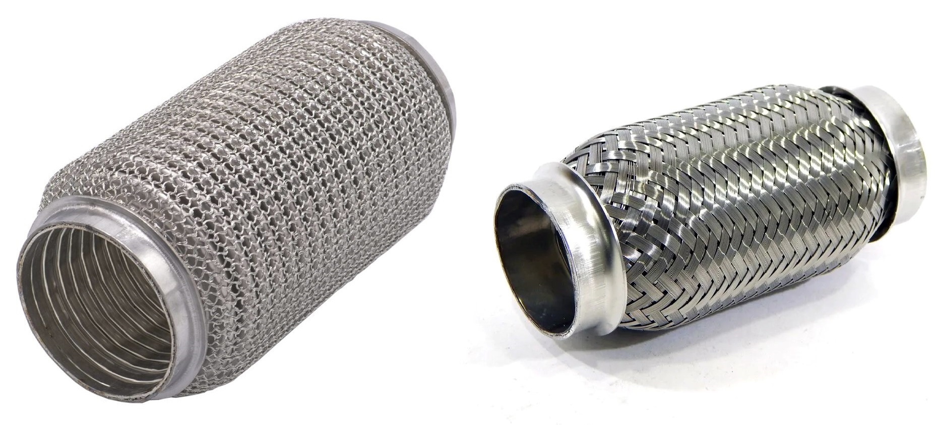

И всё таки. Почему эту гофру рвет постоянно?! Родовая болезнь? Как лечить. У меня уаз с такой же гофрой. На бездоре глушак по полной отхлебывает, иногда приезжал в багажнике, тупо по сварке отрывал. А гофра живая. 10 лет как никак…
Как мне объяснили действительно получается "родовая болезнь" стоит внатяг и качество говно…
Странно, что до сих пор нет 100 процентного решения.
а вот это с длинной гофрой не решает проблему, пробовали уже?

Скорее мотор шматает сильно еще, ваш БЖ не читал, подушки ДВС меняли или родные?
С подушками все в порядке
Не у меня тоже нормальные родные)) 100тыс.только шматет мотор кажется. первую гофру меняли по гарантии на 40тыс.иолько та нюговра начиналась…а труба от банки отгнила)) вот и заменили магистраль.сейчас что-то попердывает…заглядывал.трес смотрел все целое.видимо опять где-то начинает)
DoberMAN-59
У знакомого такая же Веста только мотор 1,8, такая же хрень на 50-ти тыс. менял гофру.
а я прикинув цену в 5рублей поменял резонатор в сборе самостоятельно
какую поставил? цена?
CBD120.004 4465 сам резонатор, 1190 прокладка, хомут, гайки оригинальные, 1188 — растяжку под допкрепление — то что у автора "хендмейд" сделано.

На весту хз, а вот на гранту ставил такую с хомутами. Подошла нормально!
С хомутами подойдёт только на ранние выпуски. Заказал на Озон такой, примерил и отправил обратно.
в чем разница? с какого года, какие изменения в выхлопе?
