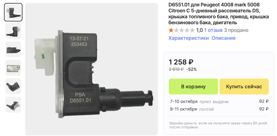

После поездки, сразу заказал блокиратор. Новый на экзисте стоит порядка 5-6 тыс рублей (номер для заказа — 9810871780), я же заказал за 1300₽ на али: aliexpress.ru/item/1005006312897762.html
Сколько проработает не знаю, но остался старый, его попробую реанимировать.

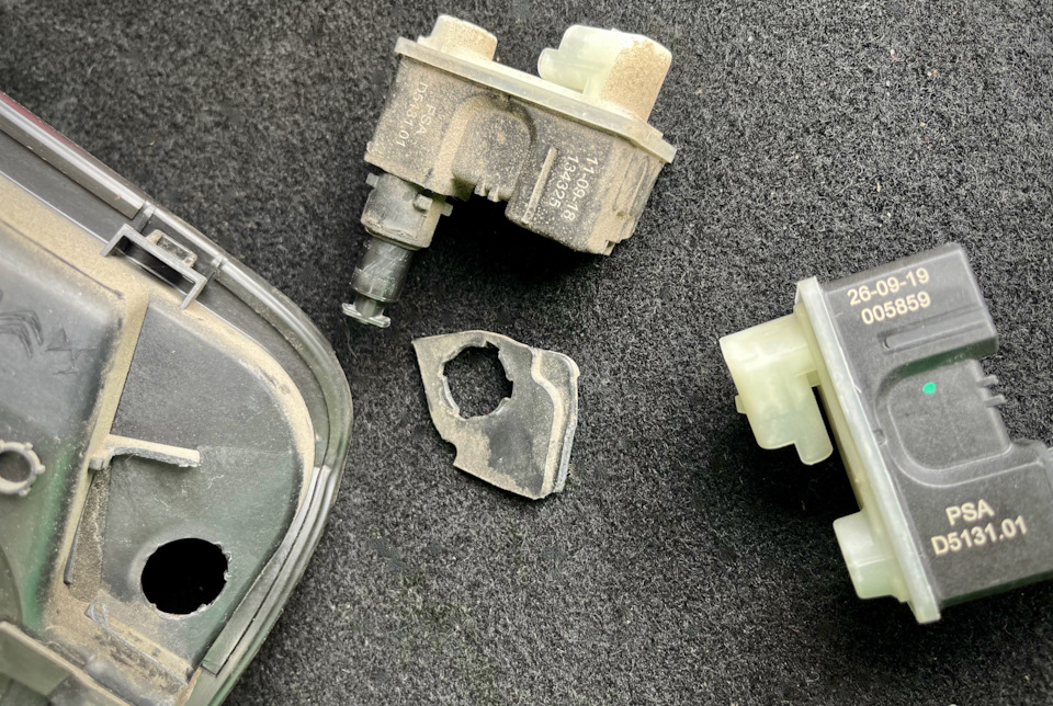

Менять сразу не стал, т.к по сервисбоксу на дорестайле DS7 снимается лючок со съемом заднего колеса и подкрылка, снизу 🤷♂️ Был не готов к такой камасутре, поэтому отложил до лучших времен. А зря :( На какой-то из заправок, этот механиз мне благополучно запихнули внутрь, разумеется поломав все крепления:
Без вариантов — нужно менять. Наткнулся на запись в БЖ коллеги pnenartovich, в которой он добрался таки до механизма, без снятия подкрылка. Решил рискнуть и я.

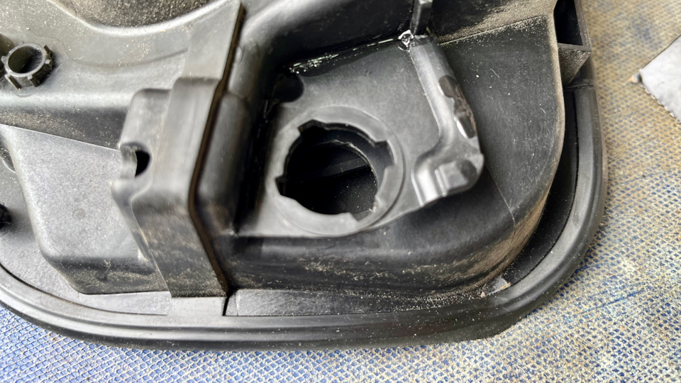

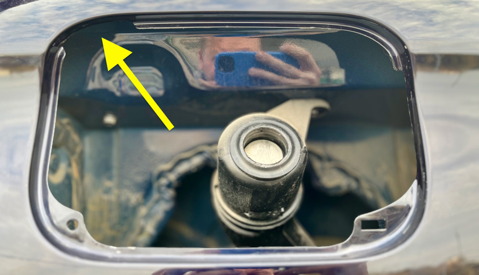

Я подлез лопаткой под ЛЕВЫЙ ВЕРХНИЙ угол наклакдки горловины бака:

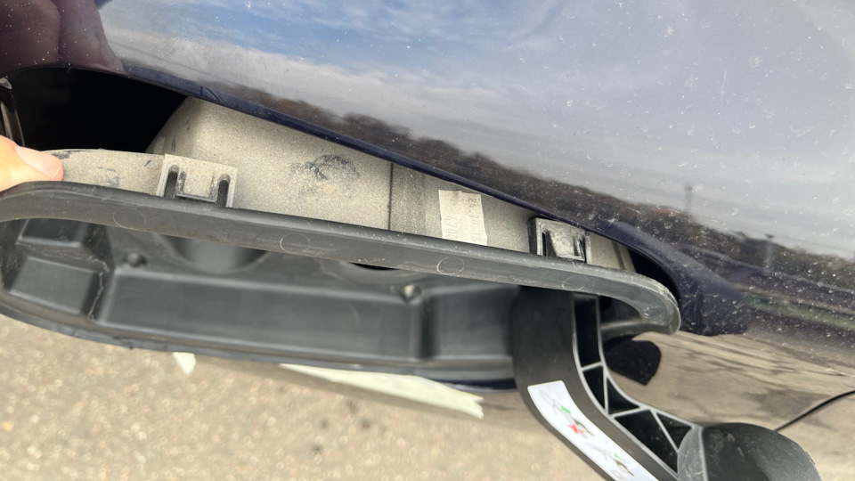

Отщелкнулась сразу, сначала сверху, потом снизу:

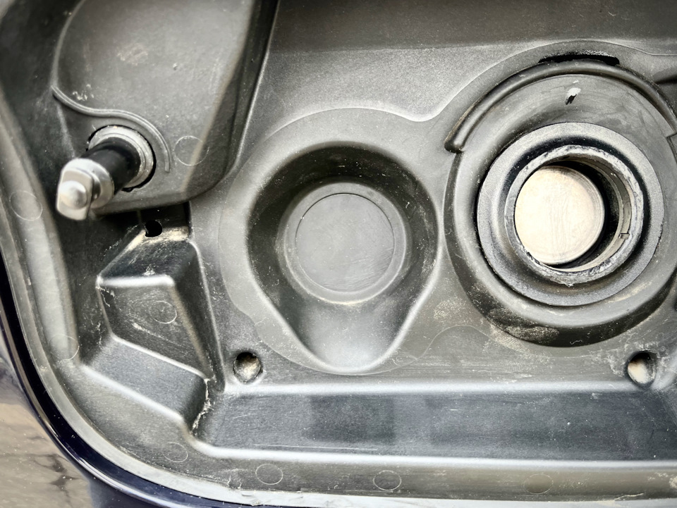

Внутри, как и предполагал — сломанное крепление блокиратора:

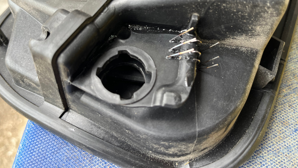

Решил восстановить: обезжир, суперклей для фиксации:

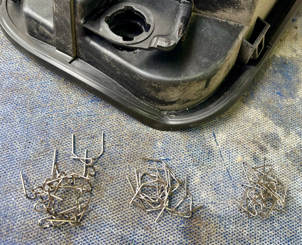

Взял паяльник для пластика, различные по форме скобы:

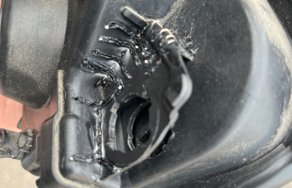

И пропаял скобами по всем доступным граням:
…излишки почистил:

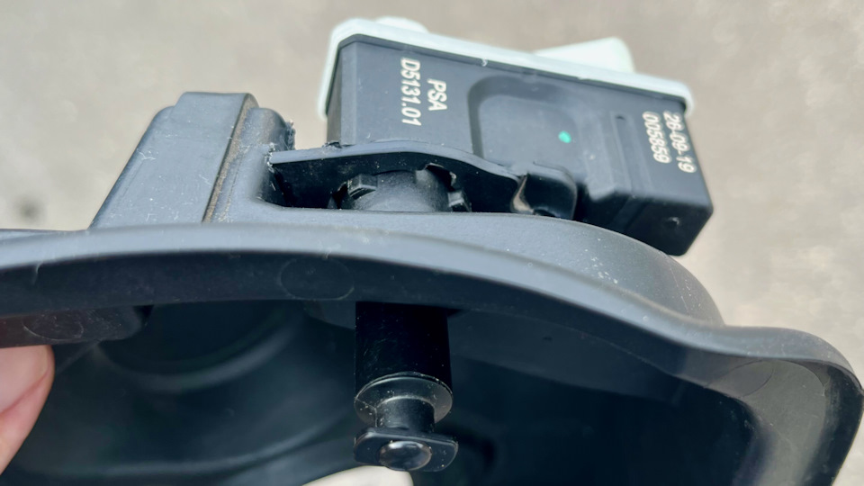

и поставил на место новый механизм блокиратора:
Получилось — like new. Аккуратно, надежно, бюджетно:
Замок заходит в паз с точностью до миллиметра👌 К зиме готовы 🥶😎

Добрый вечер, спасибо за инструкцию!Спасли мои нервы!А этот блокиратор с Али подходит для дизелей и бензинок?
конечно, он универсальный.
А как он себя показал? стоит заказать?
поставил. забыл.
Спасибо.
Теперь надежно!)
Посмотрим сколько продержится )
Во всяком случае, теперь понятно — что ломается и как лечится.
