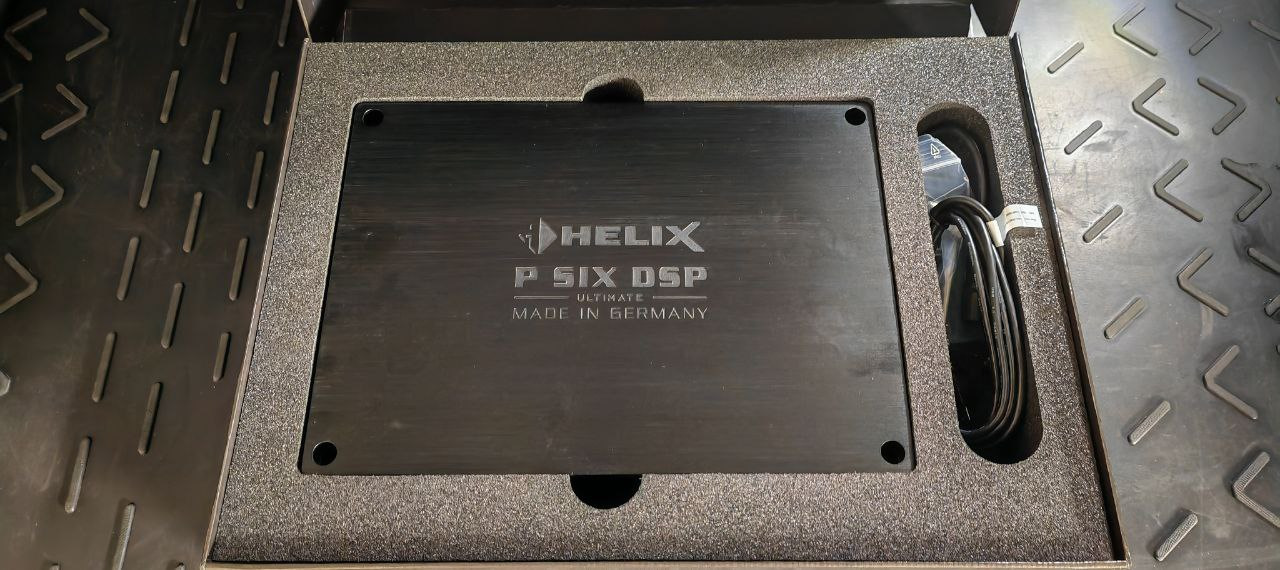

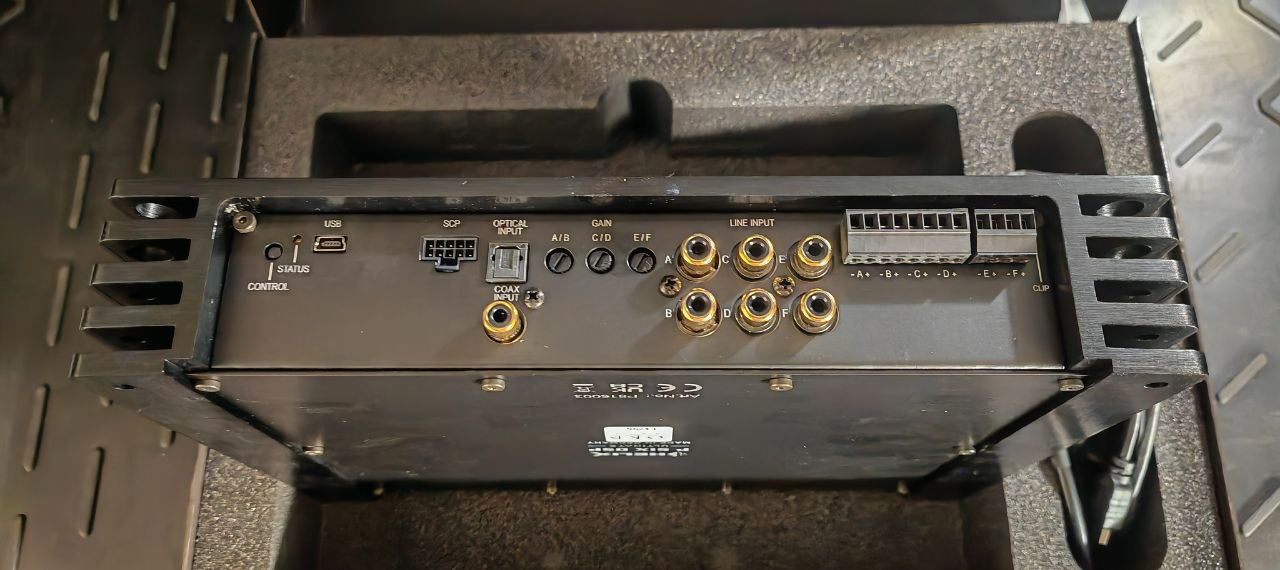

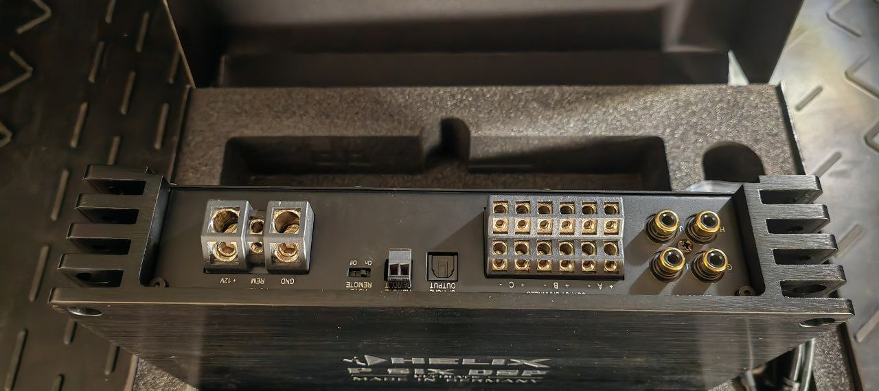

Ну вот и добрались до самого интересного, до замены сердца системы.

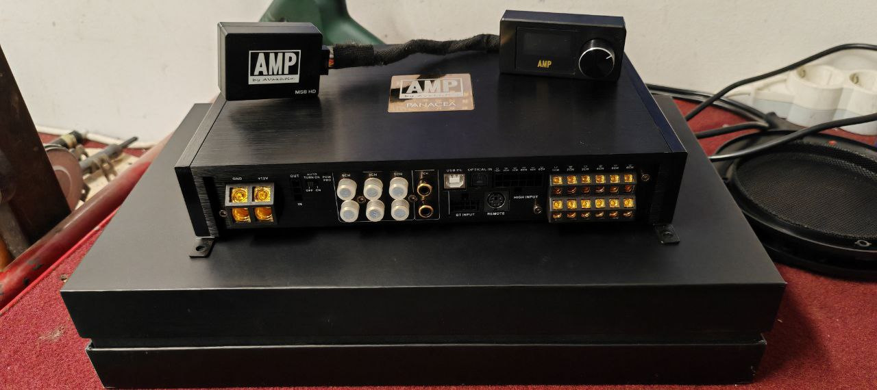

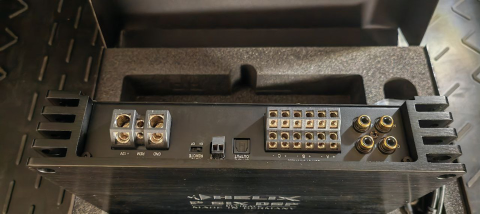

Из AMP Panacea v5 было выжато по максимум, хорошая железка за свои деньги, не перестаю это говорить из раза в раз. Не шумит как раньше, стабильная по питанию, глюки софта ушли. Но у всего есть свой предел, в данном случае это была максимальная громкость системы, разрешение и то что новые миды 3 ОМные качались ей тяжеловато.

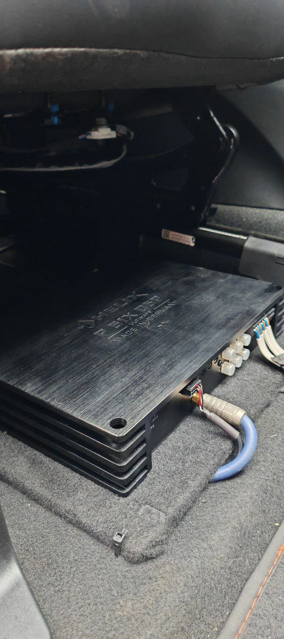

Достаточно долго стоял на развилке: процеусь или покомпонентно собирать систему (на базе Ground Zero GZUA )

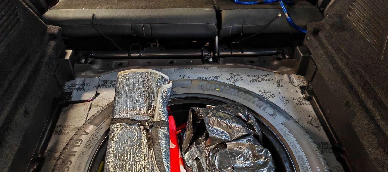

Головой и телом понимал что если делать отдельными компонентами, то итоговый результат будет выше, но и денег придется потратить минимум+ 30%. Но главной проблемой оказалось да же не это, а куда поставить эту полметровую печку ?..
Т.к комплектация авто была максимальной и в качестве запаски в багажнике лежало полноразмерное 19" колесо, то места было критически мало. Вариантов было не много: выкидывать запаску вообще или искать докатку и делать подпол.
По итогу решил пойти самым простым путем, а если не хватит, то будет проект V3 )))))

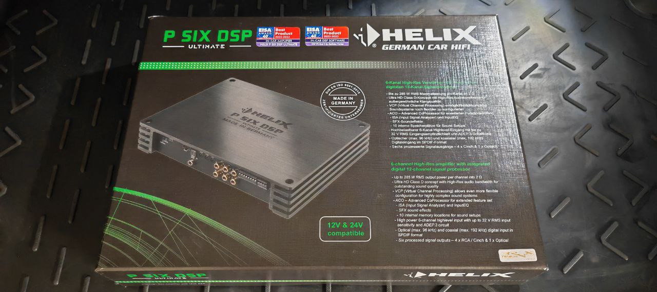

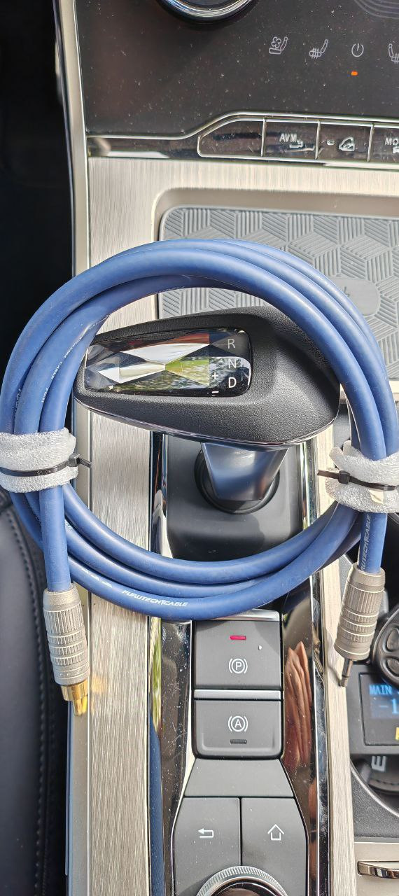

С переходом на P SIX наконец заменил оптику на кокс, Furutech оказался совсем не дешевый — 6500

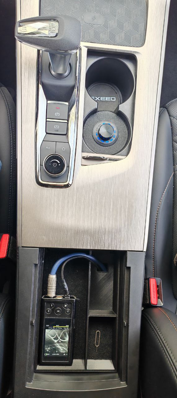

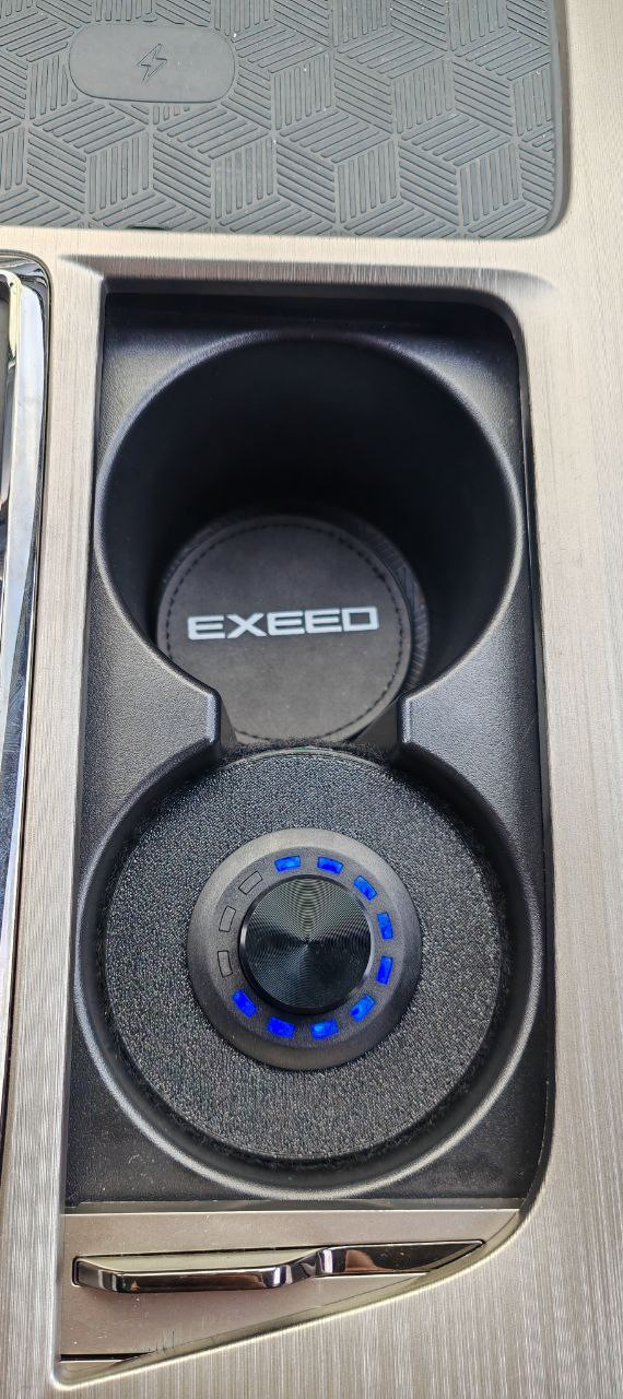

Так же в качестве пульта управления был выбран Helix Conductor — удобное решение регулировки громкости когда источником является плеер. Так же есть функционал по управлению сабом, пресетом, источником сигнала.
Опций много- отдельно есть вкладка в софе, где можно задать:
— порядок опций
— с какого места начинается отображения точка "0" на пульте
— с какой громкости стартует система после запуска
— задать цвета диодов на каждое действие
— яркость/интервал затухания и многое другое…
Отдельно напечатали подставку на 3Д в подстаканник и обшили карпетом, встал как там и был…

Ну а что сказать про Психа?..
Это наверное лучшая железка в своем классе!
Приводить спецификацию железки как всегда не буду :). Кому интересно почитает самостоятельно.
По впечатления, если без мата, это на голову лучше во всем по сравнению с АМP!
Немцы делают вещи, но думаю через пару лет Китайцы и тут их уделают…
На данный момент изменения по железу закончены, но уже есть новые мысли…
Следующий пост будет про то как замена каждого компонента повлияла на звук (поэтапная замена дала ощутить каждый раз изменение характера звучания) и общее впечатления.
Ну и предстоит еще все это до настроить, а это залог >50% успеха инсталла.

Есть еще одна функция пульта, сам узнал спустя два года почти: два быстрых нажатия- переключение трека вперед
Три — назад
Удержание — mute
Да, это знаю, спасибо. Мьютом удобно пользоваться
