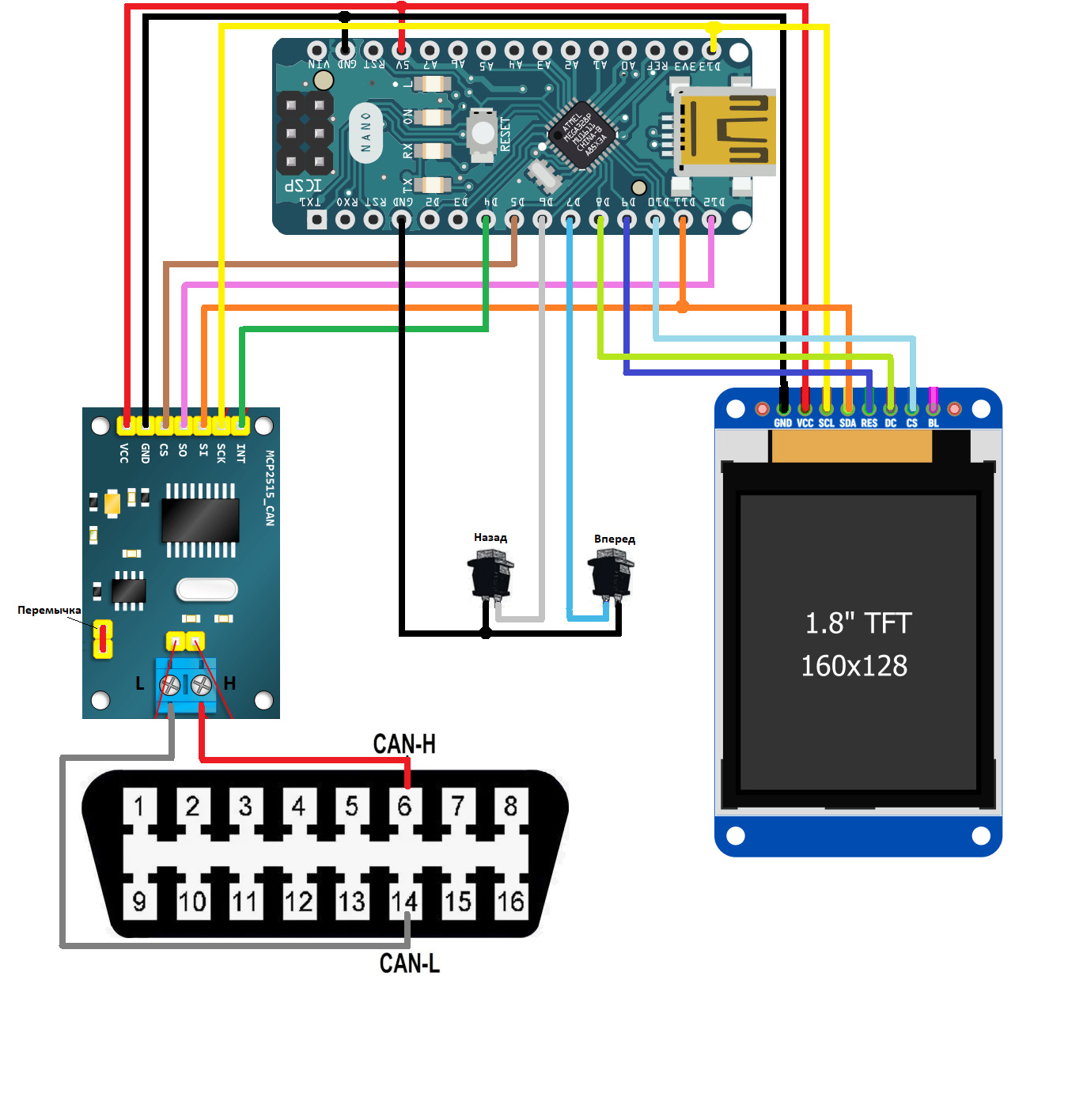

В итоге реализовал прием параметров напрямую с CAN шины.
Понадобится:
1. Arduino Nano V 3.0 — 380р.
2. Цветной IPS TFT дисплей на ST7735 SPI с разрешением 128*160 1.8" — 670р.
3. MCP2515 модуль шины CAN — 523р.
4. Разъем диагностический (кабель) OBD-2 — 350р.

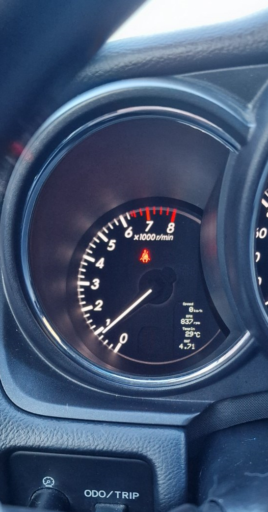

Фото как расположен экран внутри приборки не делал, но сделал я так: разобрал полностью приборную панель (со снятием стрелок), гравером подрезал немного корпус приборки и установил дисплей, прихватив его термоклеем. Собственно ничего сложного. Контроллер arduino-nano и модуль шины CAN mcp2515 установил внутри приборной панели (приклеил на 2-х сторонний скотч к плате), места там достаточно.

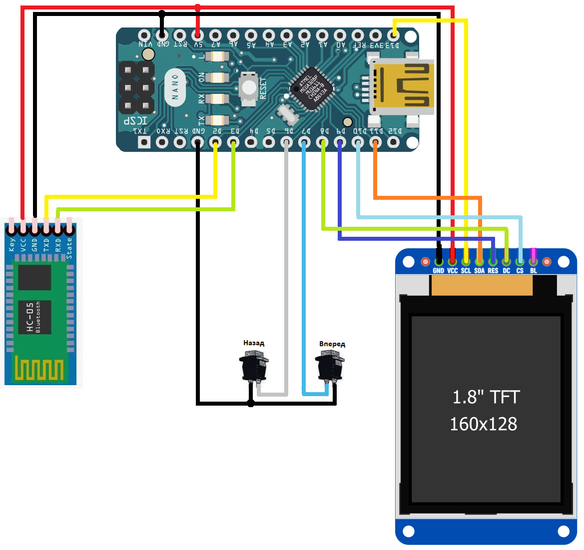

Схема подключения:

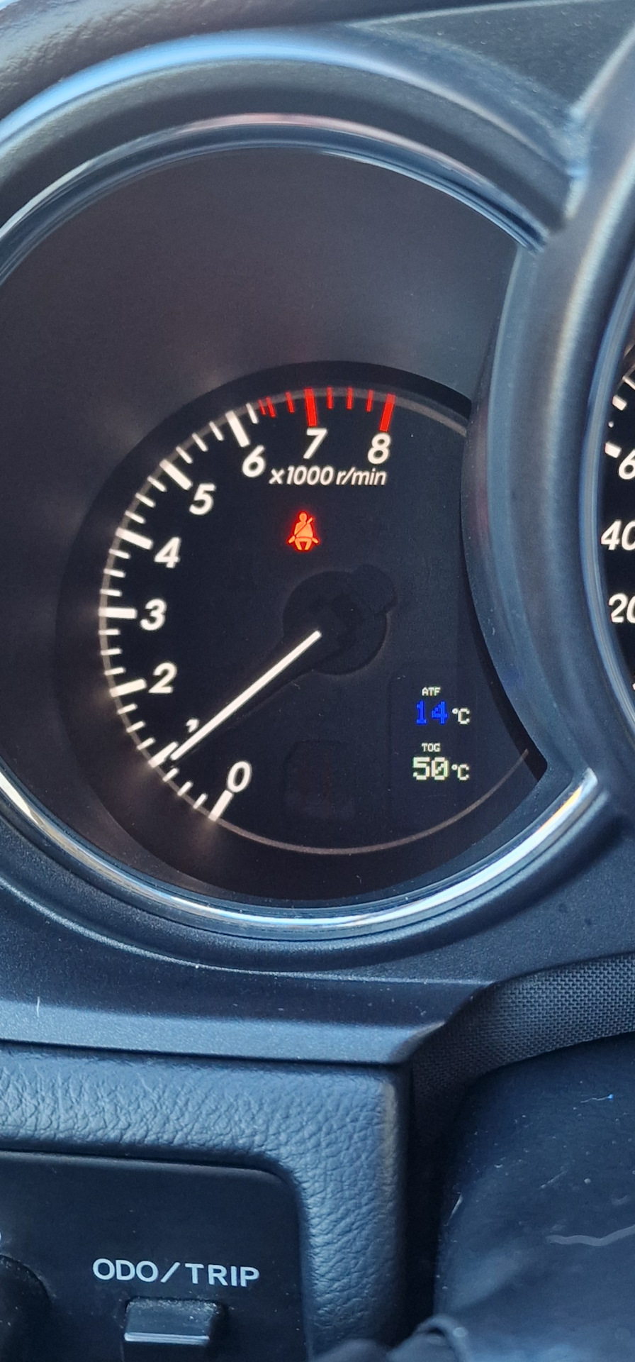

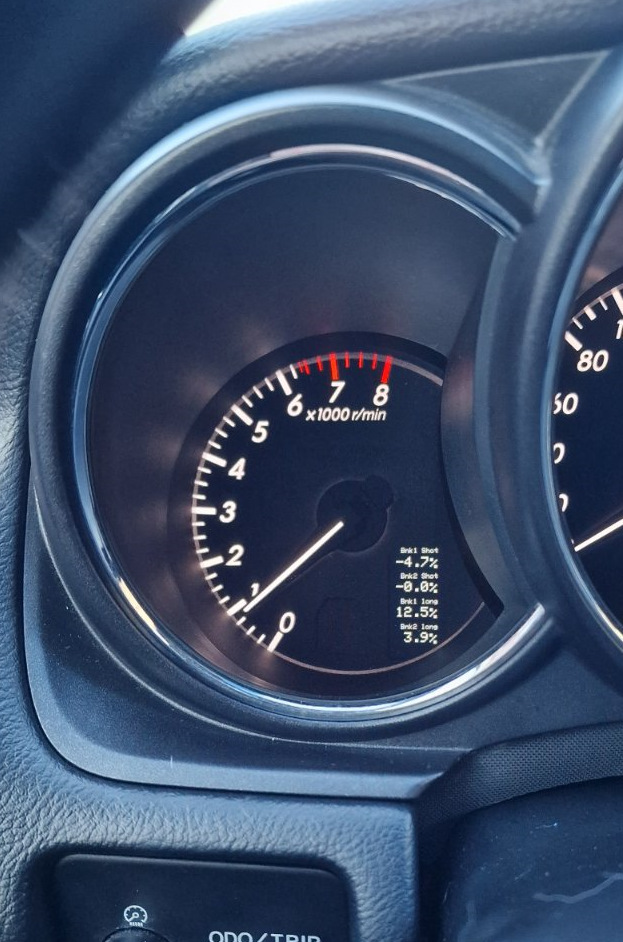

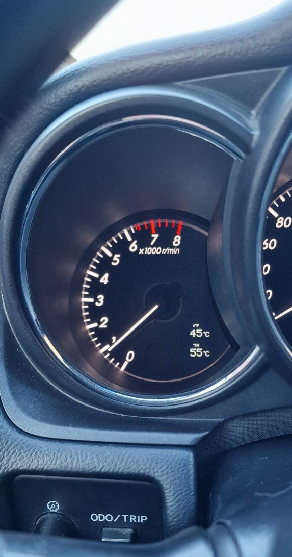

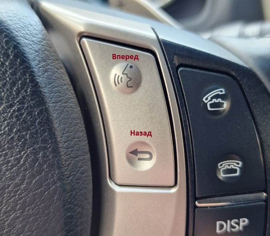

Всего я сделал 3 экрана. На первом экране — температура АКПП и температура ОЖ двигателя, на втором — коррекции по топливу, на третьем — скорость, обороты двигателя, температура на впуске, массовый расход воздуха. При желании можно сделать сколько угодно экранов с другими параметрами. Переключение осуществляется кнопками "Вперед" и "Назад", взял их с руля, у меня они не использовались:
Настройка:
Итоговый результат:
Обновление параметров по CAN шине происходит очень быстро, никаких не корректных данных не летит как это было через блютус, параметры появляются фактически мгновенно после включения зажигания. Теперь я полностью доволен.

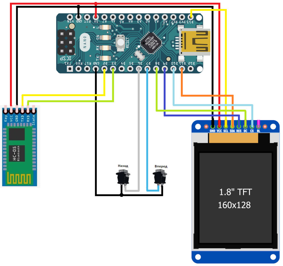

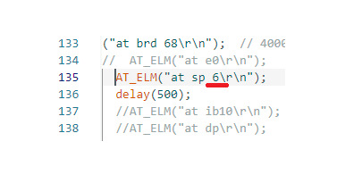

PS: данный вариант (с CAN шиной) 100% работоспособен с рестом (RX350, Harrier GSU35), у дорестов RX300/330 по всей видимости работает по k-line. С k-line тоже можно работать напрямую в ардуино, есть примеры, но это надо делать, пробовать… Позже дополню запись схемой и кодом программы как подключаться через ELM по блютуз, как в первой части с часами. Там уже без разницы рест или дорест, но надо будет индивидуально подстраивать код программы под конкретный ELM327.
PS2: дополняю схемой и программным кодом контроллера, вариант работы через блютуз c ELM327. С этим вариантом могут работать доресты (300/330). Надо в коде поменять 6 на 5 вот тут:
Сразу скажу, что потребуется настройка блютуз модуля, а также возможно придется подгонять основной код под те данные, что будут приходить с вашего ELM327.

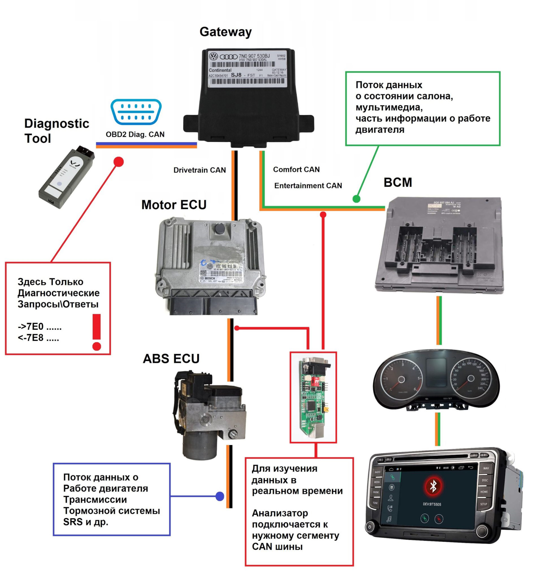

Я немного далек от темы КАНа. Если кан с "воротами" это может создать какую то проблему в считывание информации данным устройством?
Или в формате запрос/ответ нет разницы, в наличии Gateway на кане.(или устройство работате в режиме "слушатель")
З.Ы. нам много то не надо. Этих данных которые вы вывели первоначально за глаза.
Что значит кан с воротами?
Сегментация CAN шины по функциональному назначению
Как правило разные, сегменты сети разделены специальным устройством, которое называется Гейтвей (Gateway, ZGW, ETACS, ICU)
Gateway — шлюз/ворота)))
Я в запросах использую только общий id. Аналогично как это делает elm327
Благодарю за ответы 🖖
Правильнее сказать, я использую широковещательные запросы в шину, аналогично elm327.

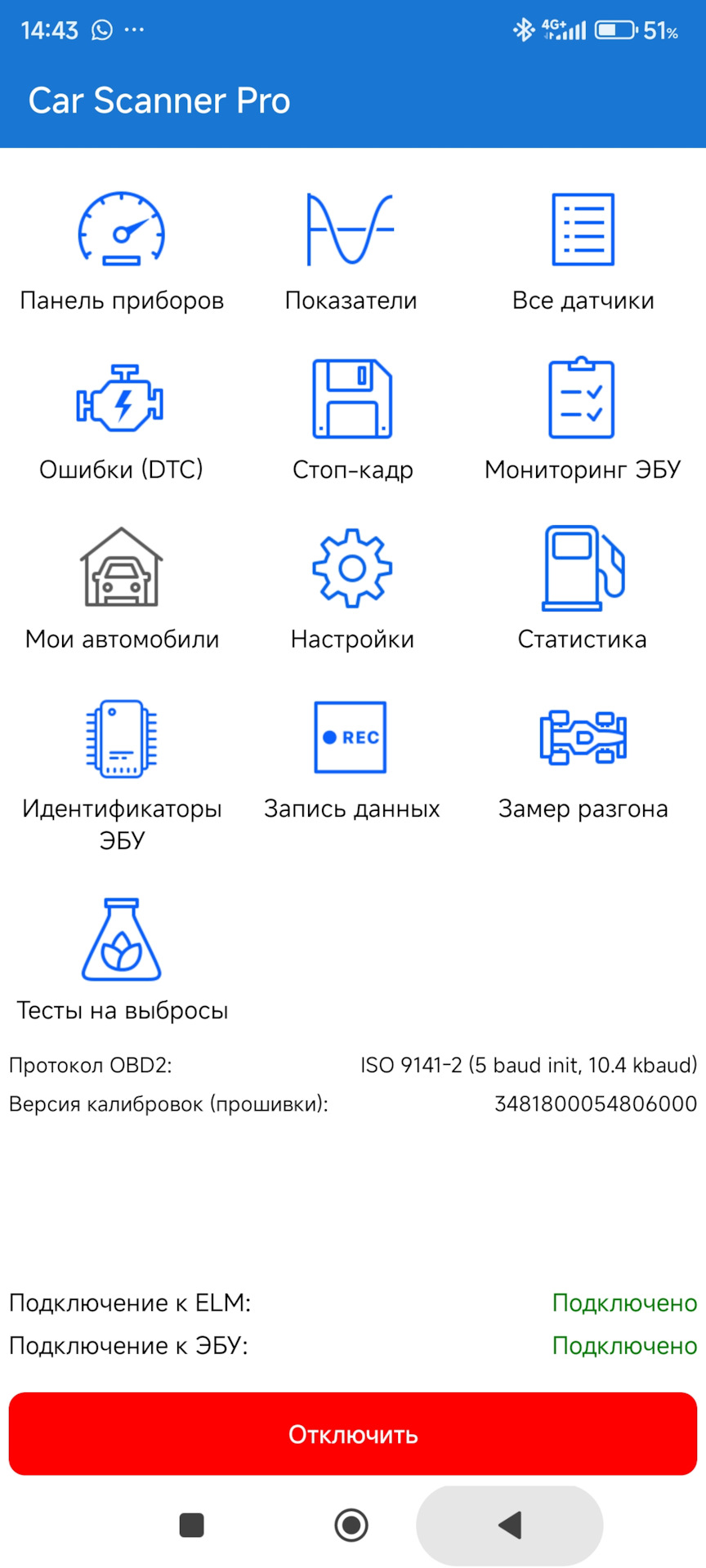

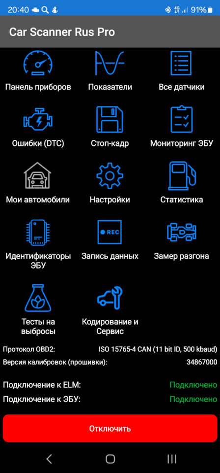

Возникли вопросы. Реально ли повторить на rx300. У нас, вроде, нет каншины.
Возможно ли вывести показания со сторонних устройств. К примеру: альтернативный модуль управления пневмоподвеской или бустконтроллер.
Спасибо

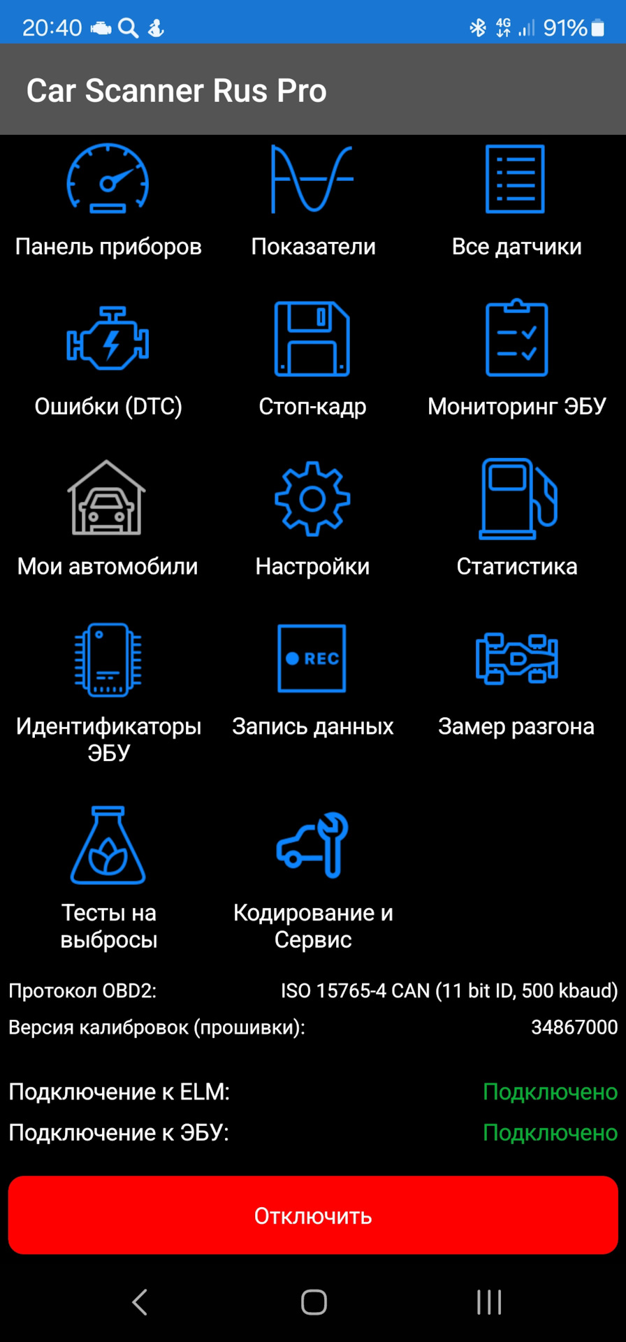

Я не могу сказать как именно на RX300/330, может там и по k-line связь ещё, но на 350 по кан шине. Прикрепил скрин какой протокол используется, проверьте у себя.
Можно что угодно вывести на экран, надо изучать, пробовать…
Artful85
Это 330тый
На k-line похоже. Можно через elm327 сделать.
получается в схеме где-то должен появиться елм? Тогда нужен какой-то андроид, что бы как-то выдал информацию на дисплей? Или как-то проще
Elm должен будет вставлен в obd. Андроида не надо. Все будет идти через ардуино, как я описывал в первой части, с часами.
wladsedow
Обновил запись. Добавил схему работы через блютуз.
