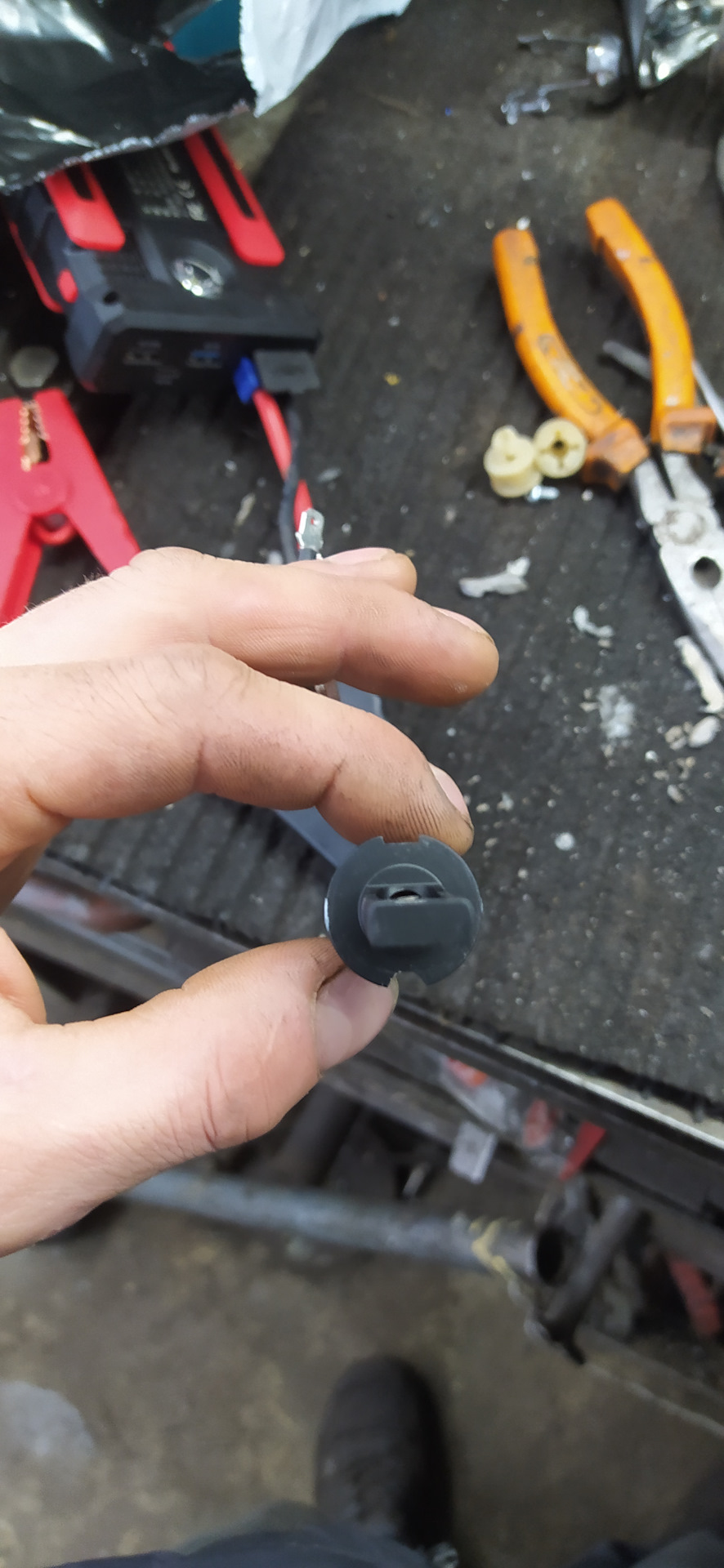

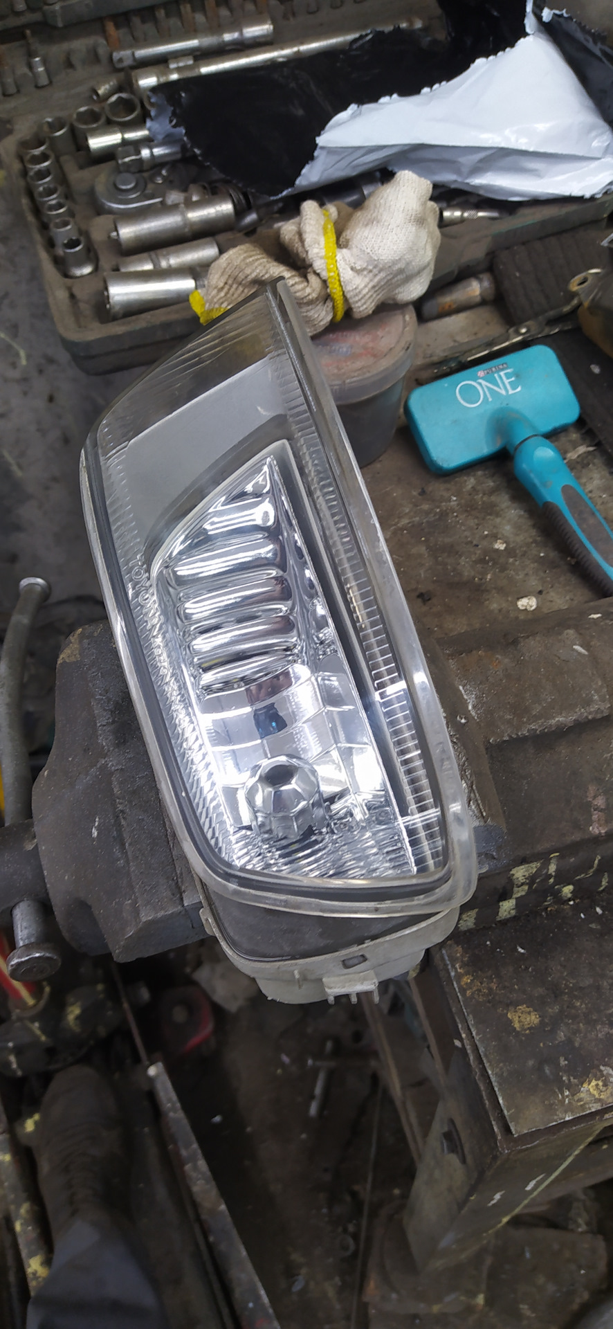

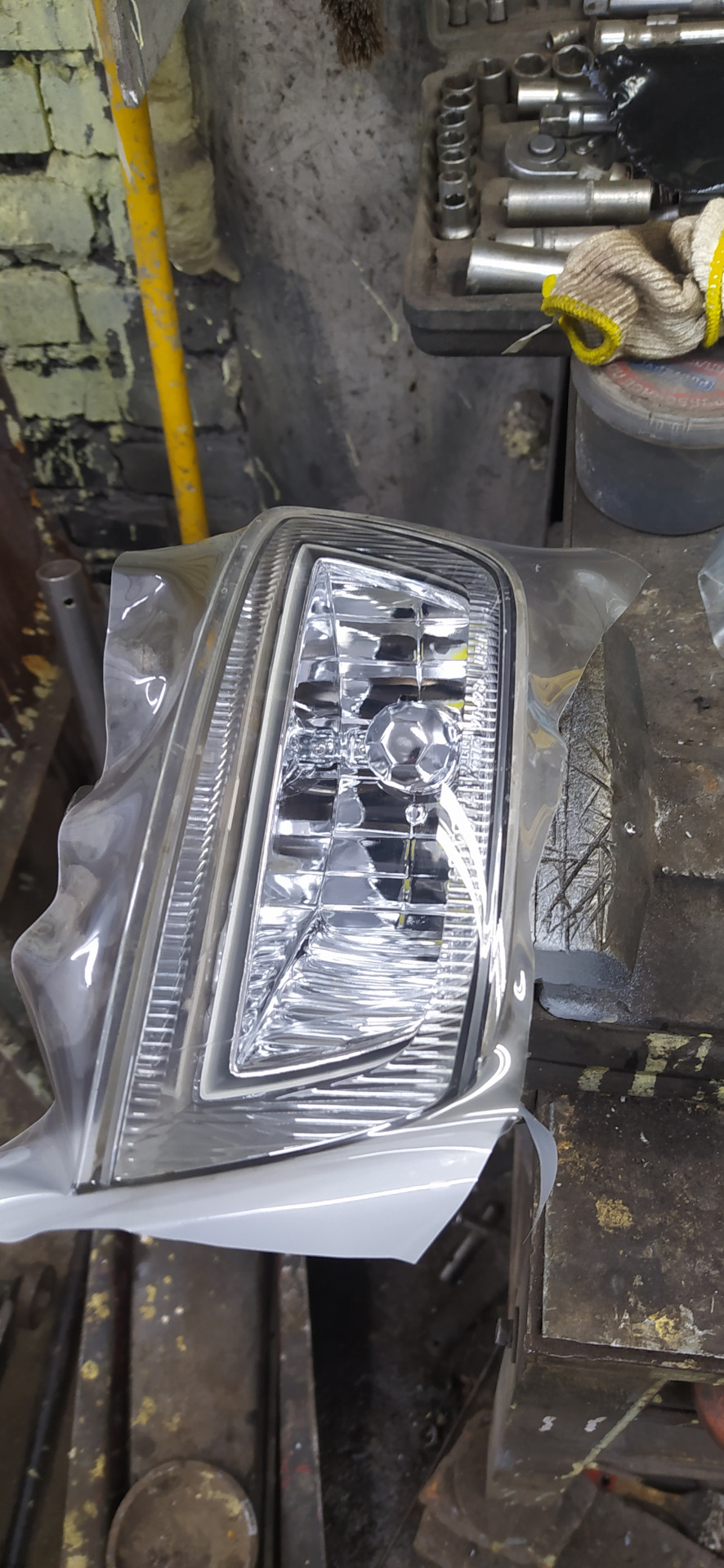

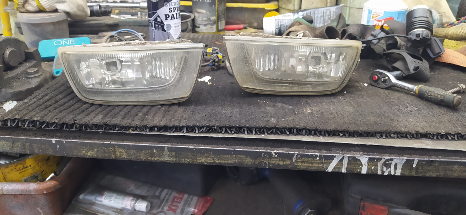

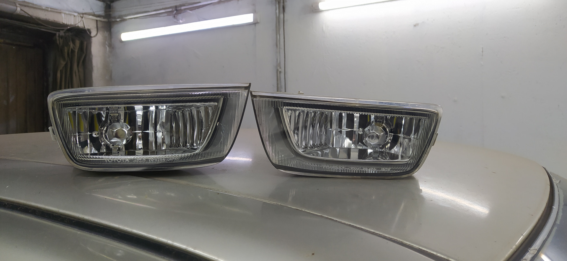

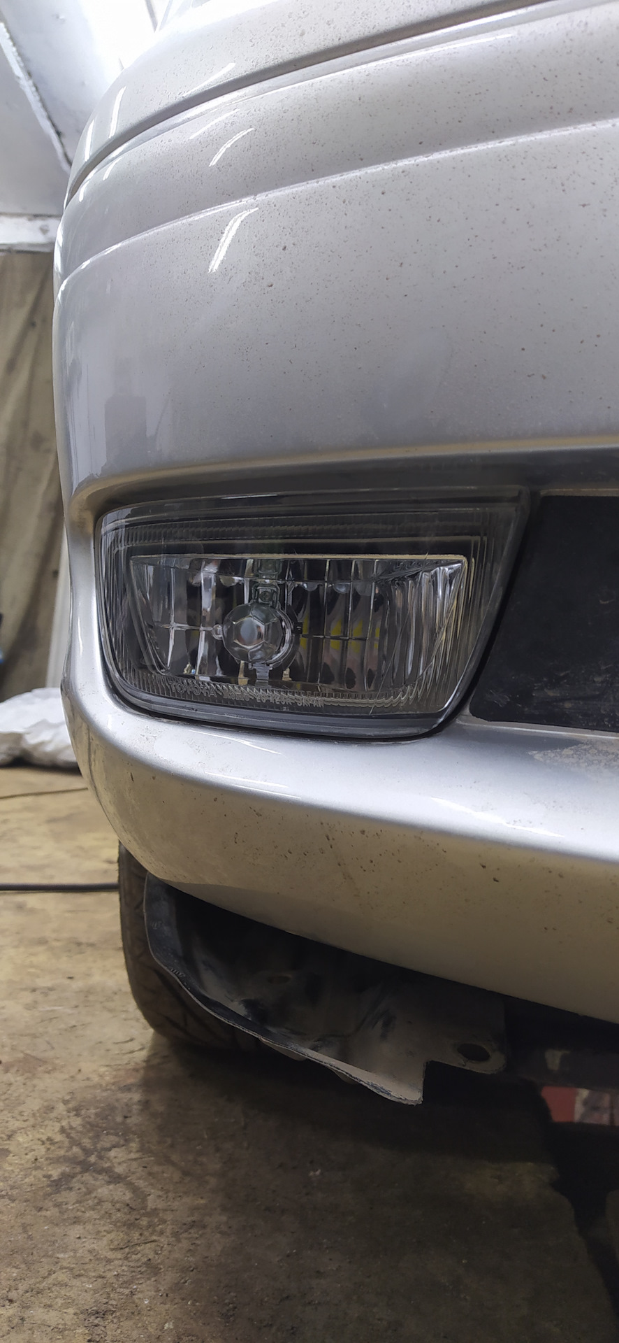

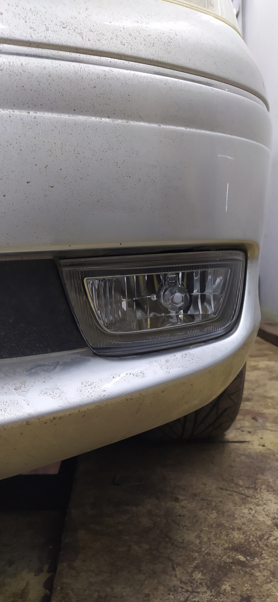

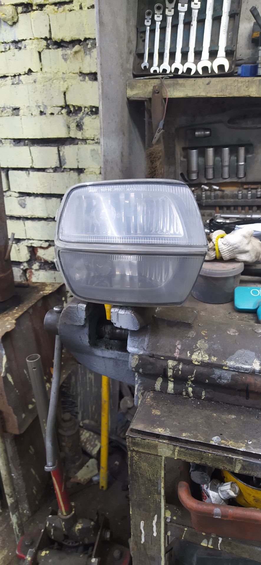

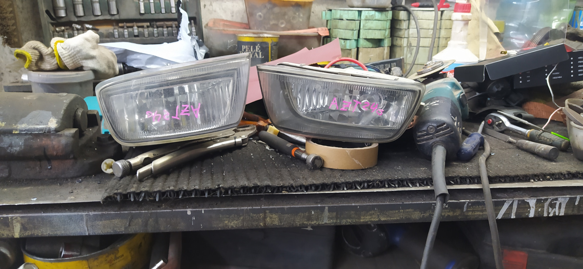

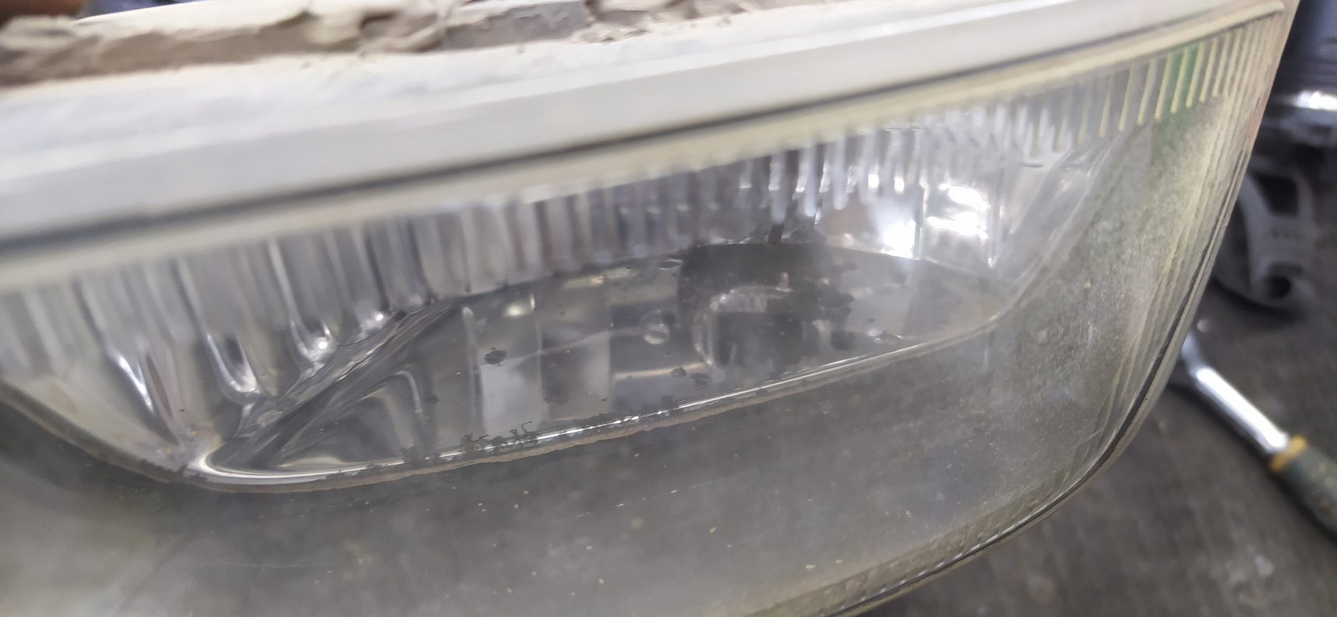

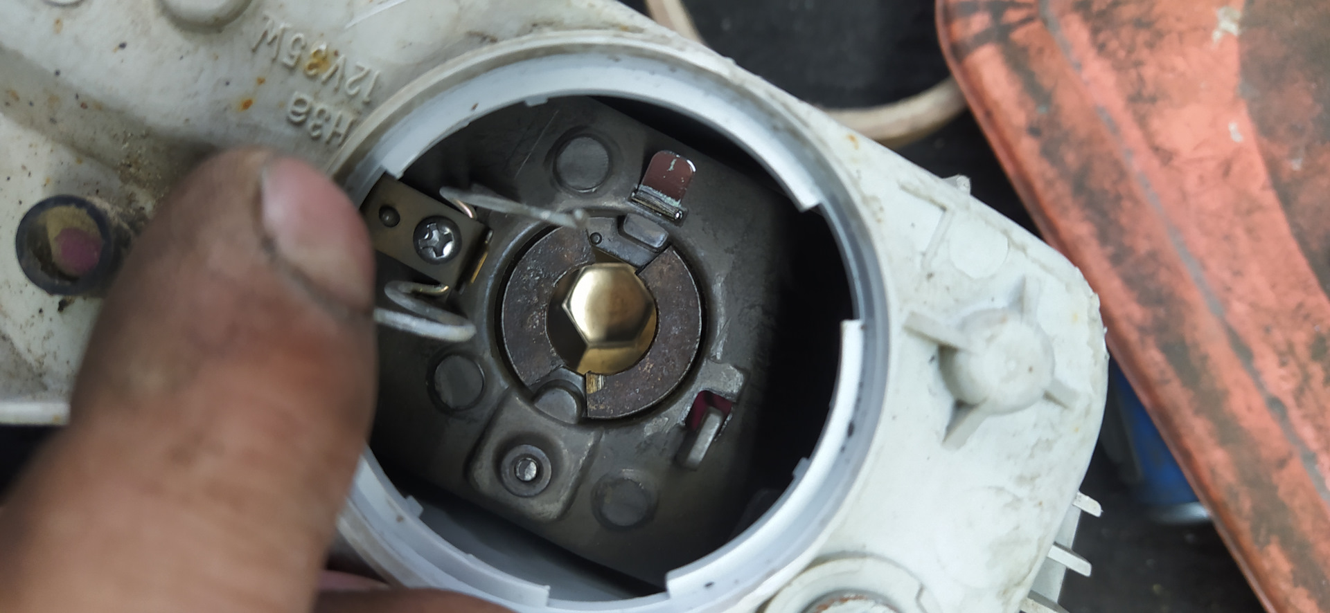

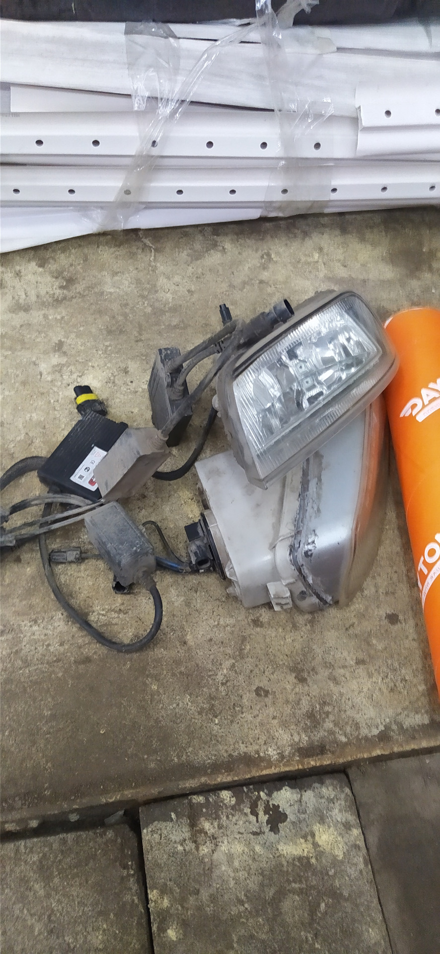

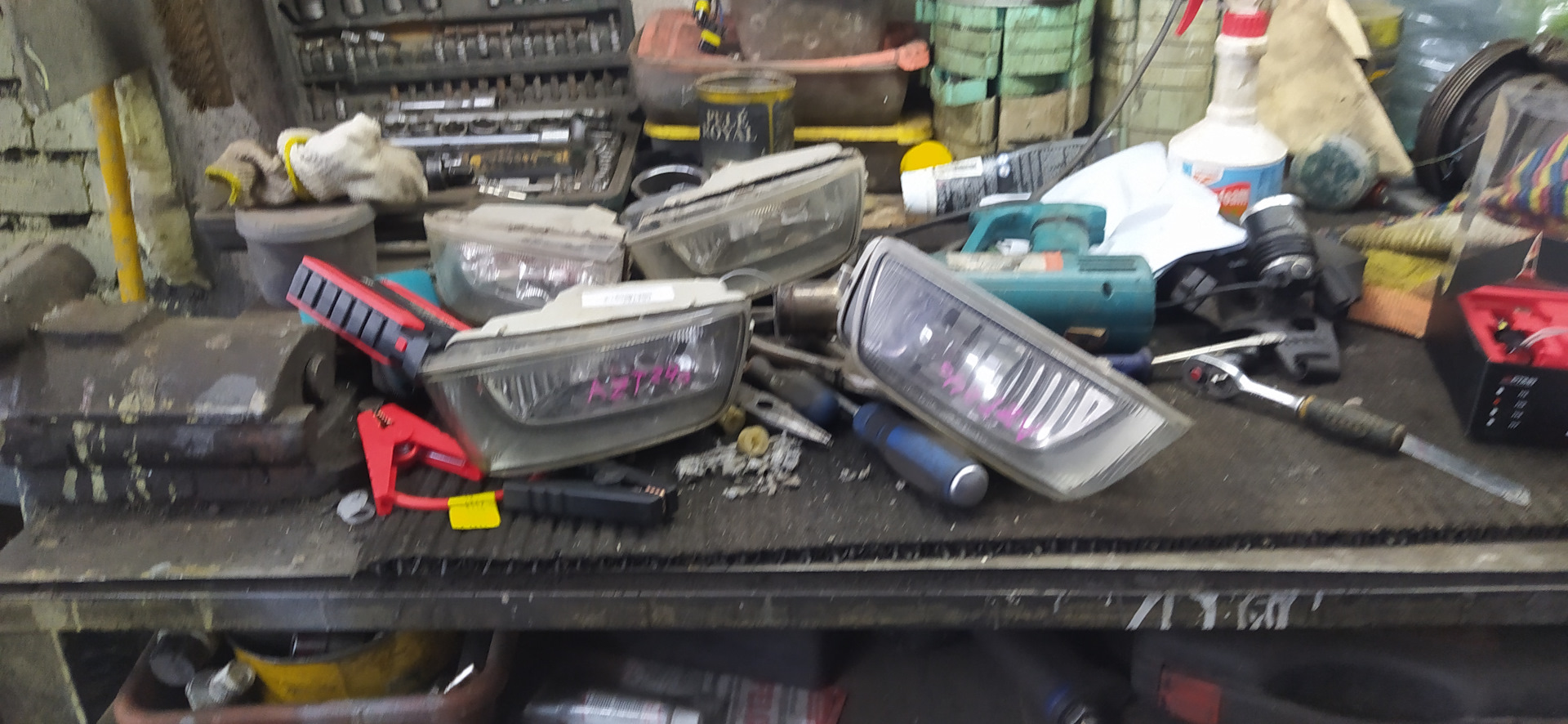

Когда покупал машину с туманами была печаль, по трассе когда ехал в сторону дома отвалилось стекло левой туманки, на тот момент отмыл туманки разобрал снял колпачки и закинул туда ксенон корейского производства. Надоел мне ксенон то мерцают то по разному светят хотя комплект был качественный. Со временем на левой птф стал сыпаться отражатель, купил донора, разбитую сатовскую туманки снял оттуда отражатель и стекло . Купил дед лампы Оптима, бронепленку решил делать все по фэншую вернуть обратно колпачки которые прикрывают лампу. Снял свои туманки начал с левой и понял что им уже не помочь корпус стал осыпаться . Поискал в интернете варианты нашел ближайший и по не дорогой цене, поехал посмотрел забрал . Приехал в гараж допилил светодиодные лампы под нужный угол ибо прорези были не в тех местах и лампа чипами светила верх и вниз сделал проставки из разрезанных шайб чтобы лампу крепко закрепить иначе пружина не дожимает, и наконец то в крышках нет дырок под провода . Отполировал туманки под нождачку и закатал броней которую опять таки покупал на озоне. Снял из под капота блоки и лишние провода, теперь свет равномерный белый и лишних проводов нет. Мой вывод ксенон светит лучше чем диоды. В планах поставить линзы диодные в основной свет .

Я когда поставил сразу увидел что светят куда попало, пришлось допилить лампы чтобы в нужное место светили.
Подскажите, а как точно называться лампы в птф. Сколько стоят, вроде неплохая светоодача. А то родной птф галоген 35вт считаю сильно слабым
Приветствую, брал на озоне цена 2500, но пришлось подтачивать что бы в нужную сторону светили разрезы не в том месте и шайбу распиленную подложить пришлось а то пружина не прижимает лампу. Если честно то ксенон светил в разы ярче если нет колпачков на отражателе.

Если со стороны смотреть то свет вроде есть, но с места водителя я не могу оценить световой поток так как лобаш с тонером 10%, и не могу полностью понять как этот свет отсвечивает полотно . Другие пишут что светят нормально.
Судя по вашему фото птф, светят в разы лучше👍чем родной галоген 35вт
