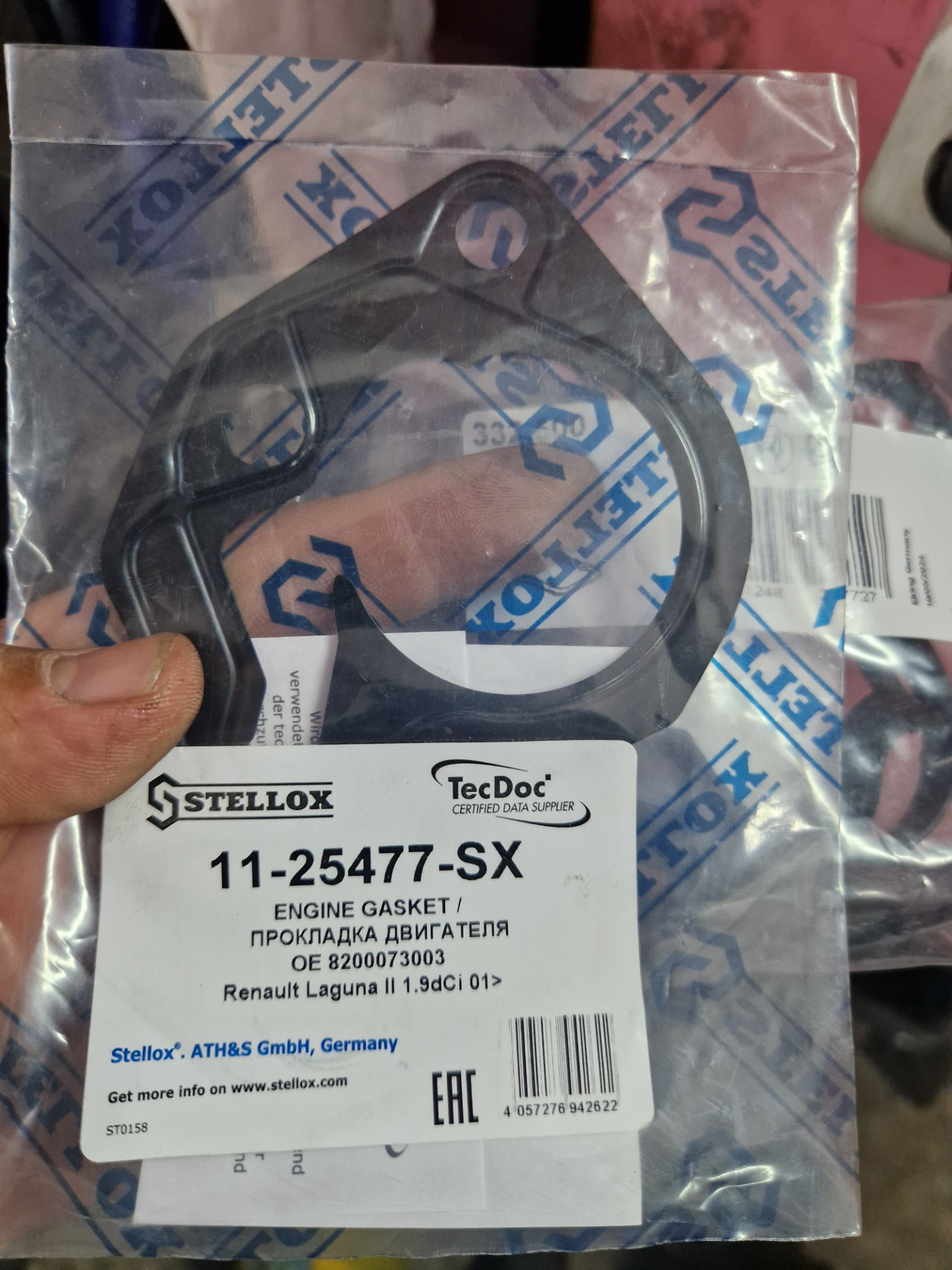

Прокладку под вакуумный насос брал по stellox -это железная прокладка и если купить тот же Victor reinz, то там тоже будет железка из под пресса . Короче — железную прокладку беру любой фирмы, а резина и другие материалы, то смотрю качественные.
Вакуумный насос разобрал посмотрел на наличие выработки, там её нет . Это не может не радовать т.к иногда бывает именно он даёт стружку.

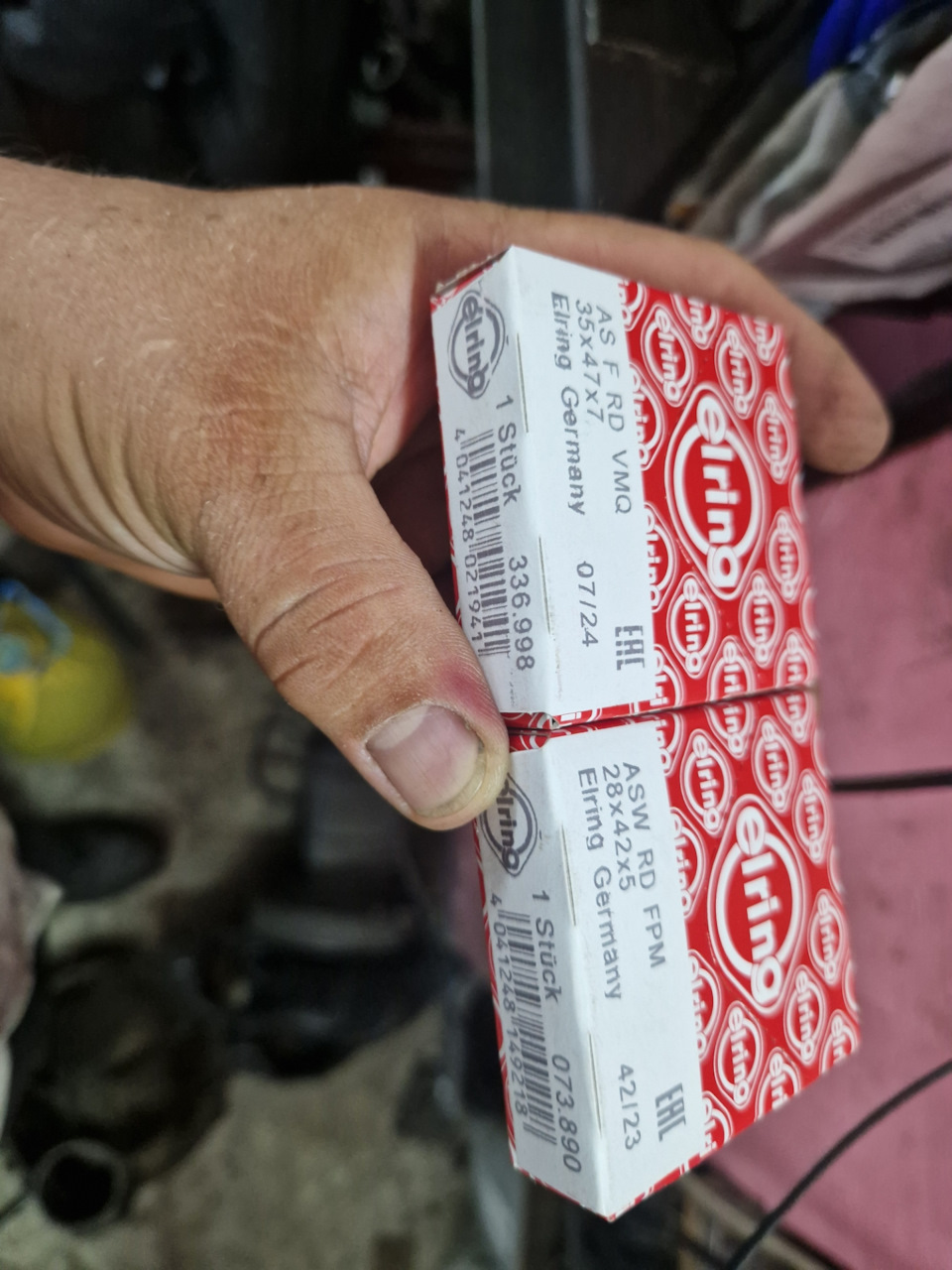

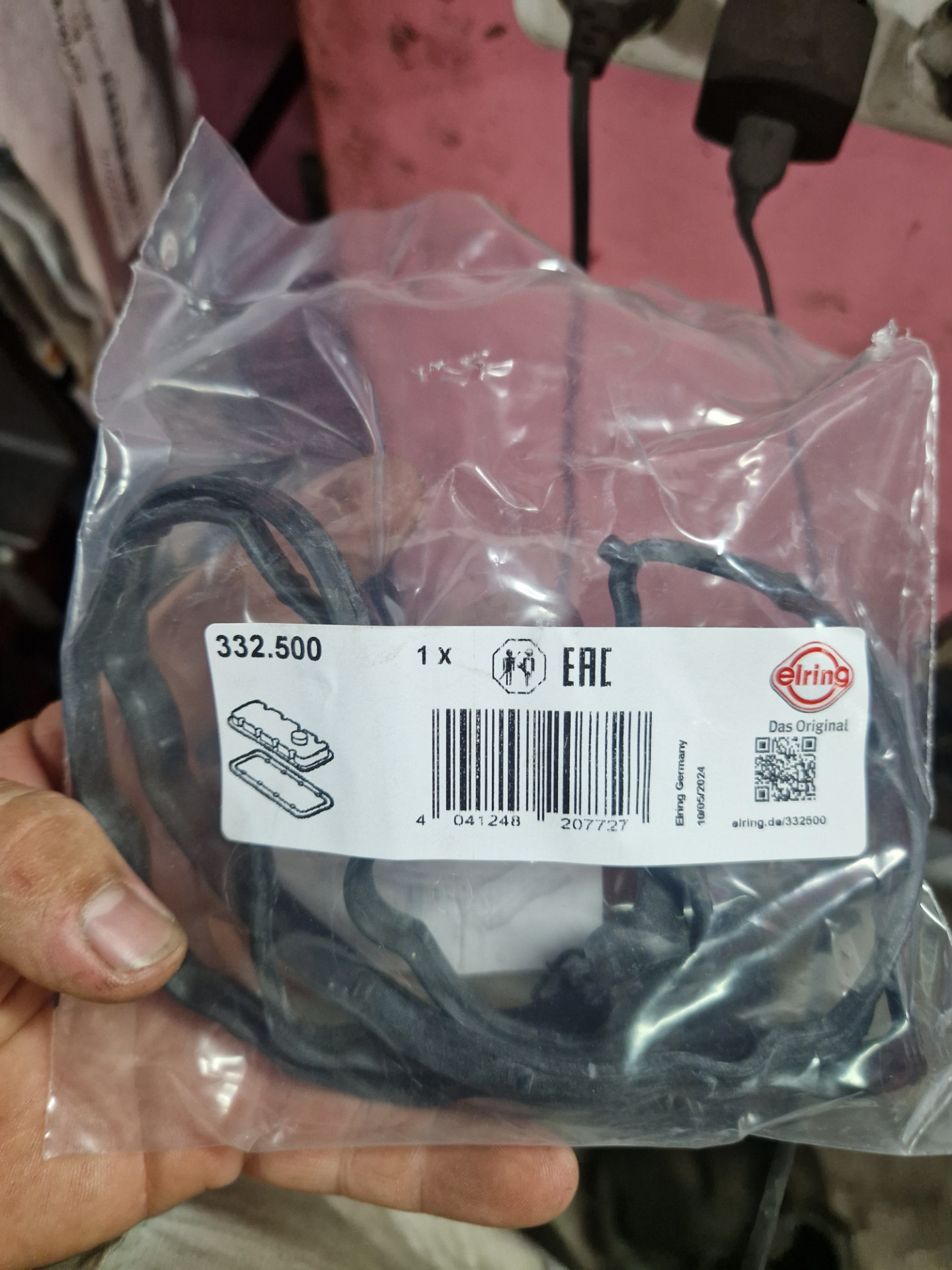

Сальники дифференциала по ELRING доверяю этой фирме . Прокладка клапанной крышки тоже выбор ELRING.

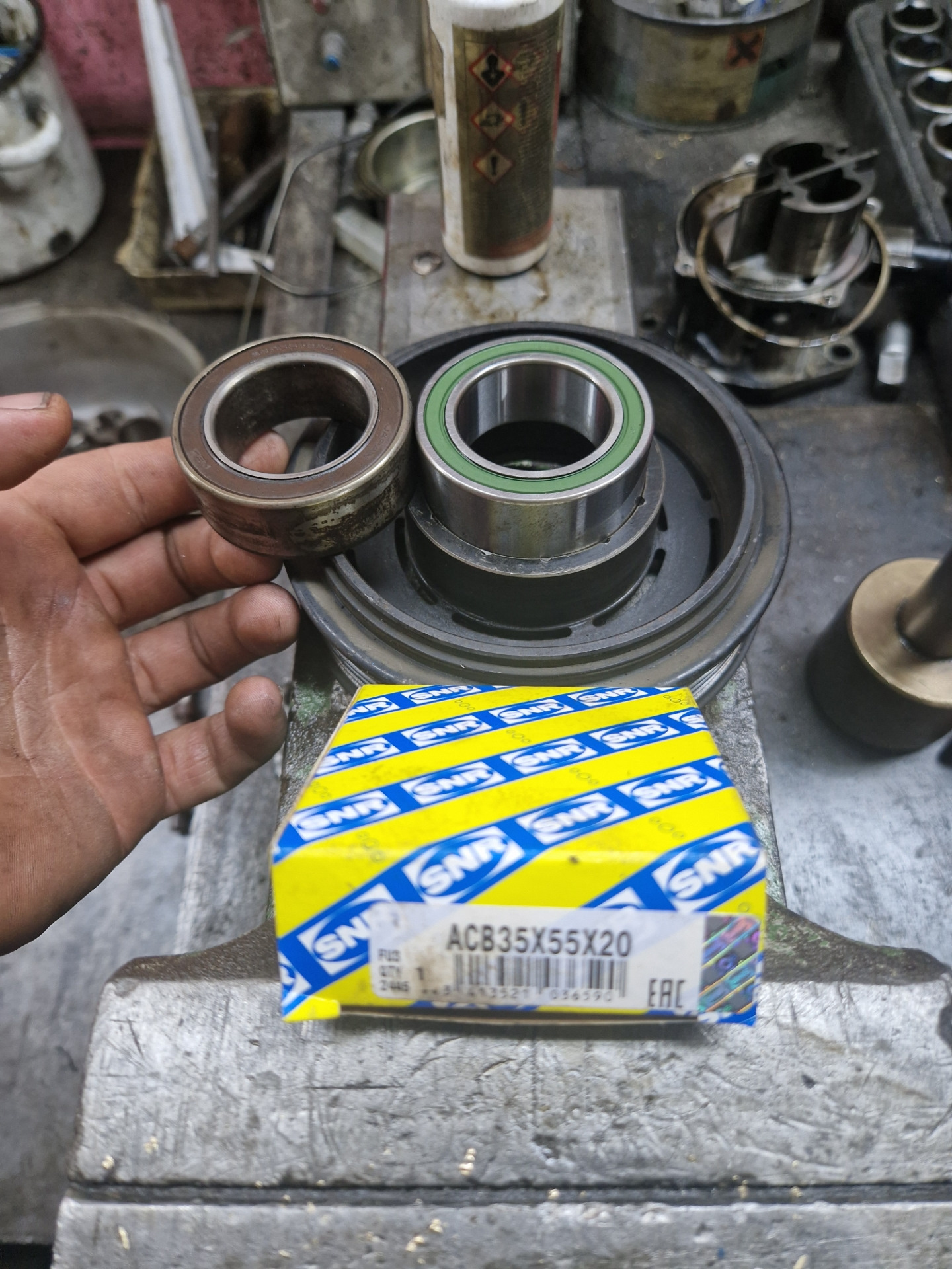

Подшипник шкива кондиционера Snr- поставщик на конвейер.

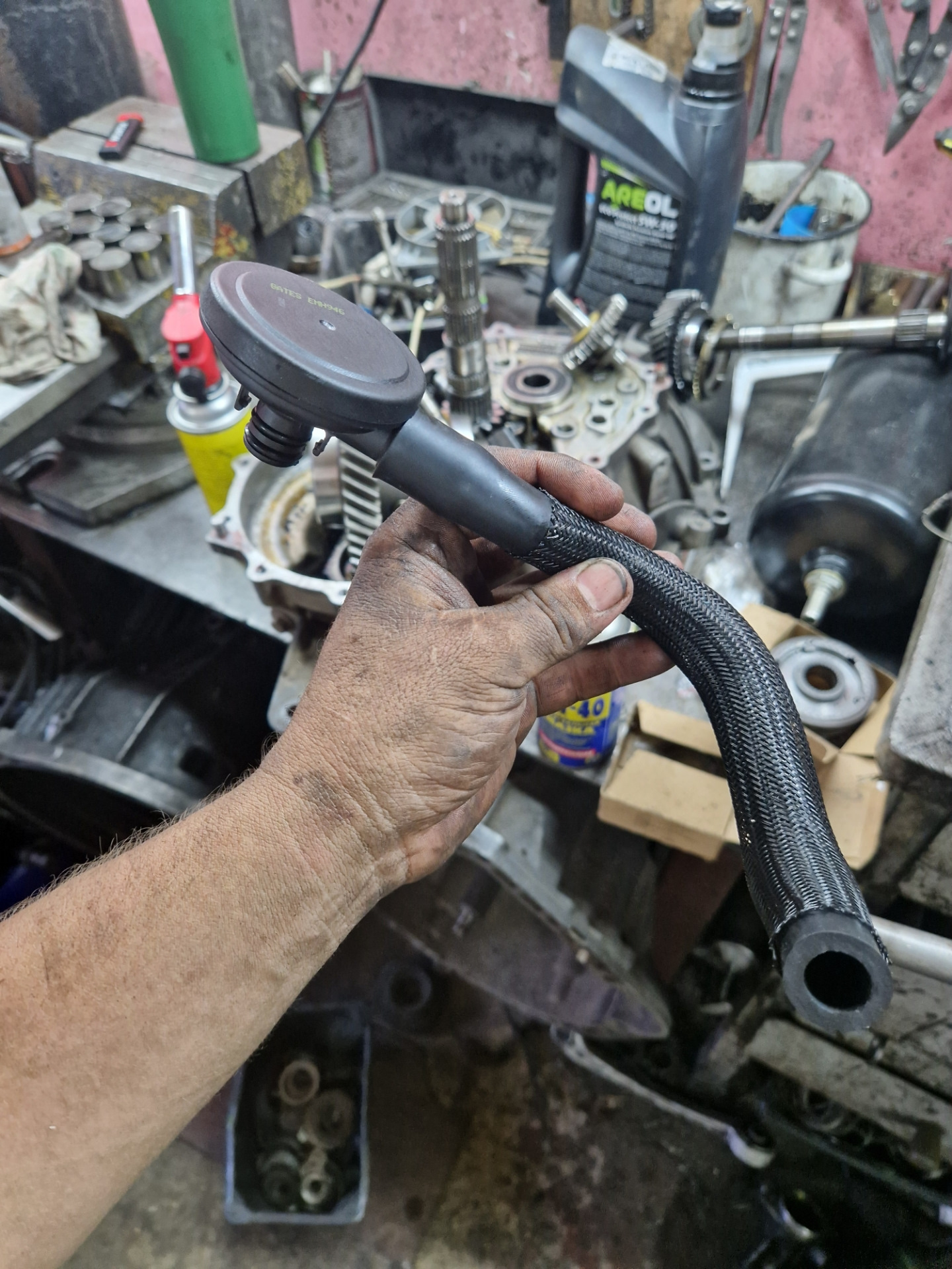

Клапан КВКГ gates. ПРОШЛЫЙ СТАВИЛ КИТАЙ ОТ cherry — ЗАСОХЛА МЕМБРАНА.

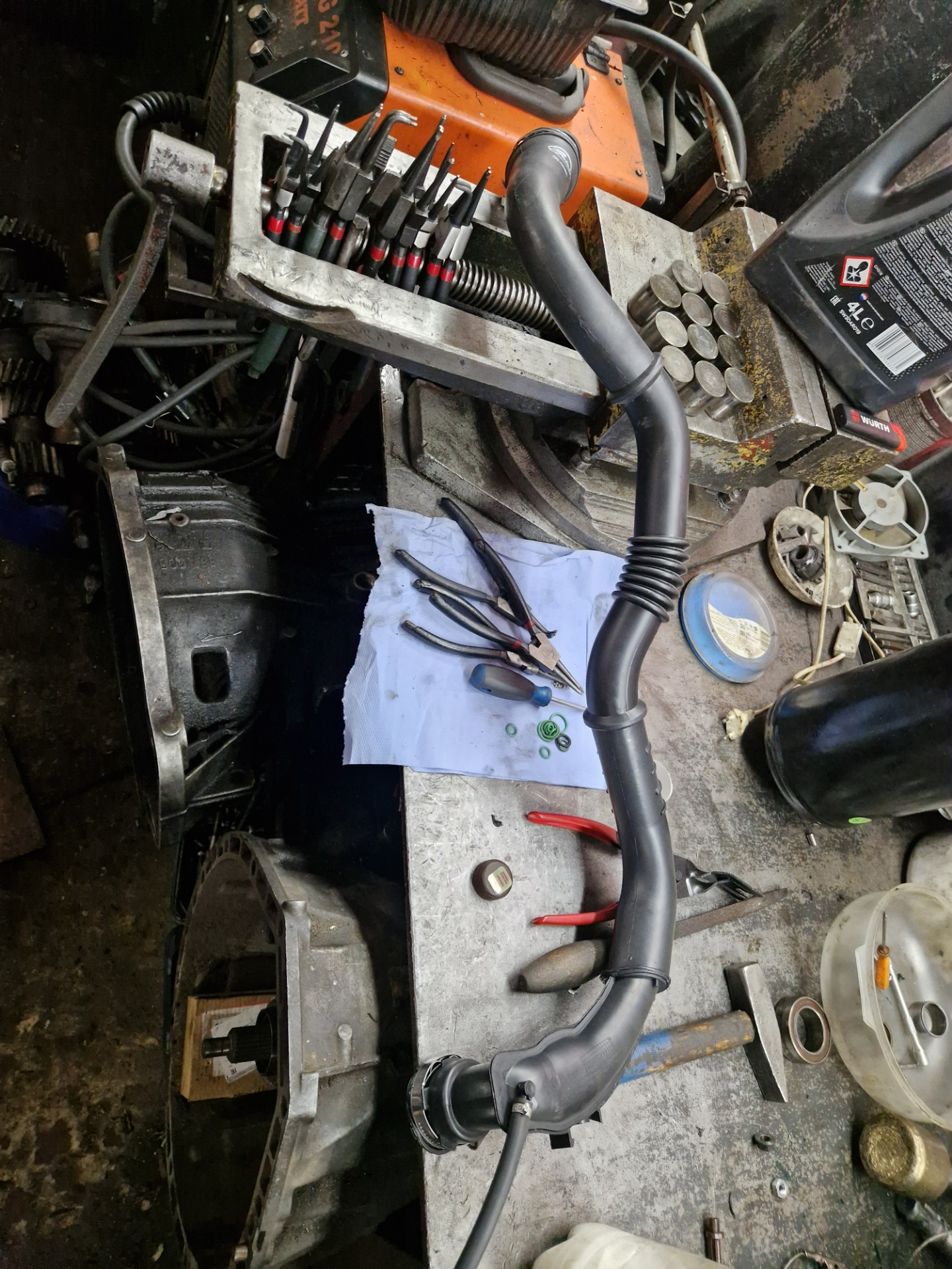

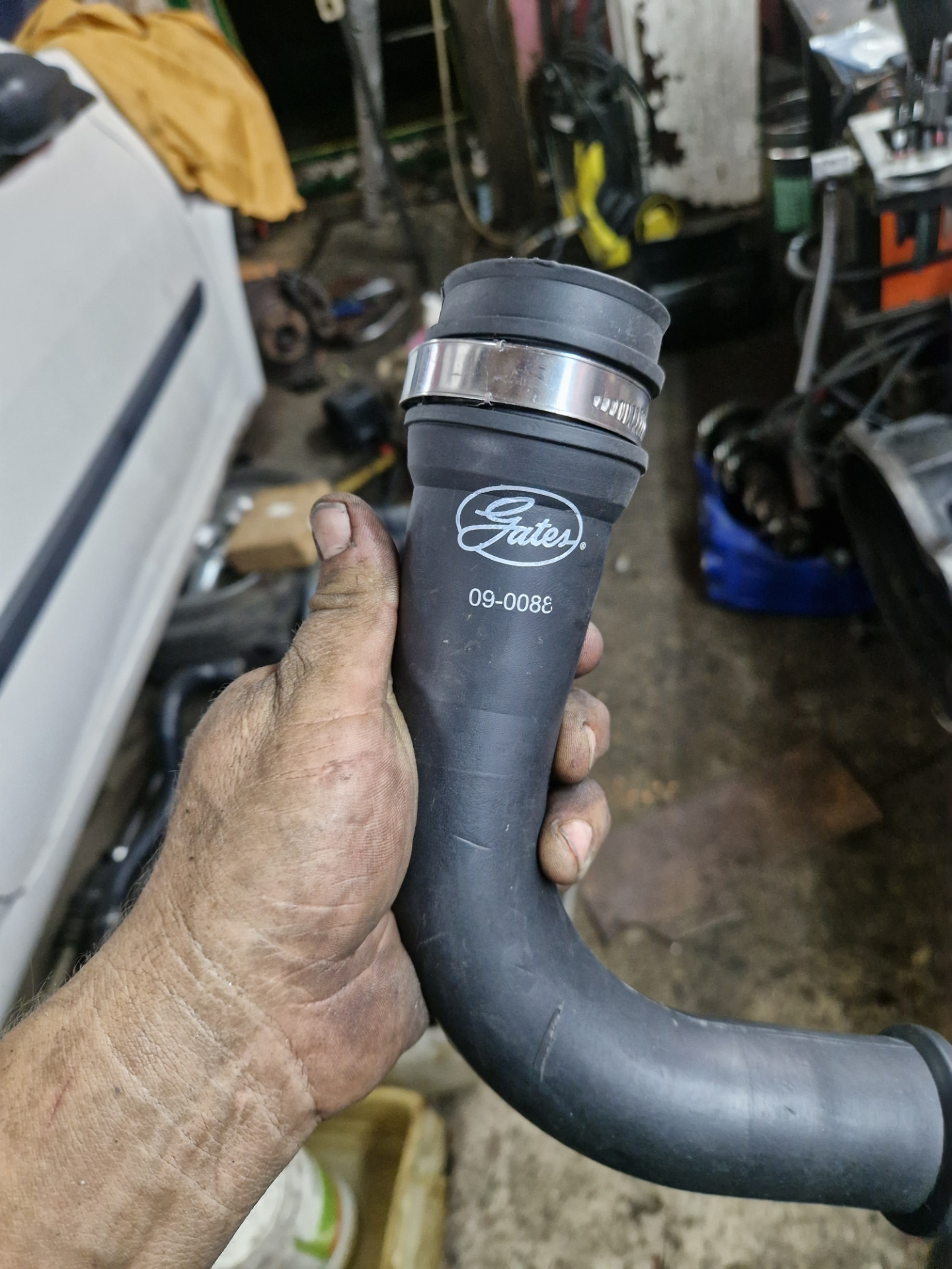

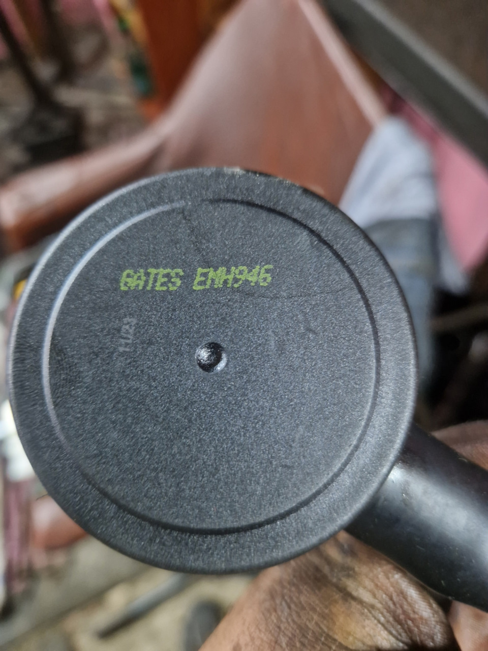

Патрубок с интеркулера на выпускной коллектор по gates- идёт вместе с уплотнением на конце из за которого обычно весь забрать мотор.

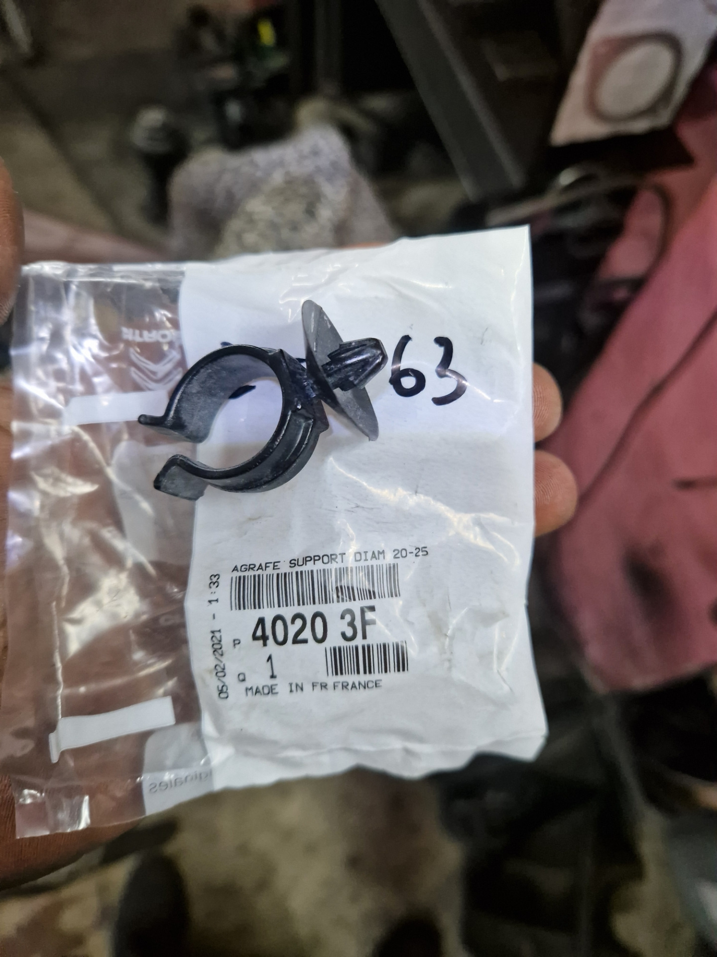

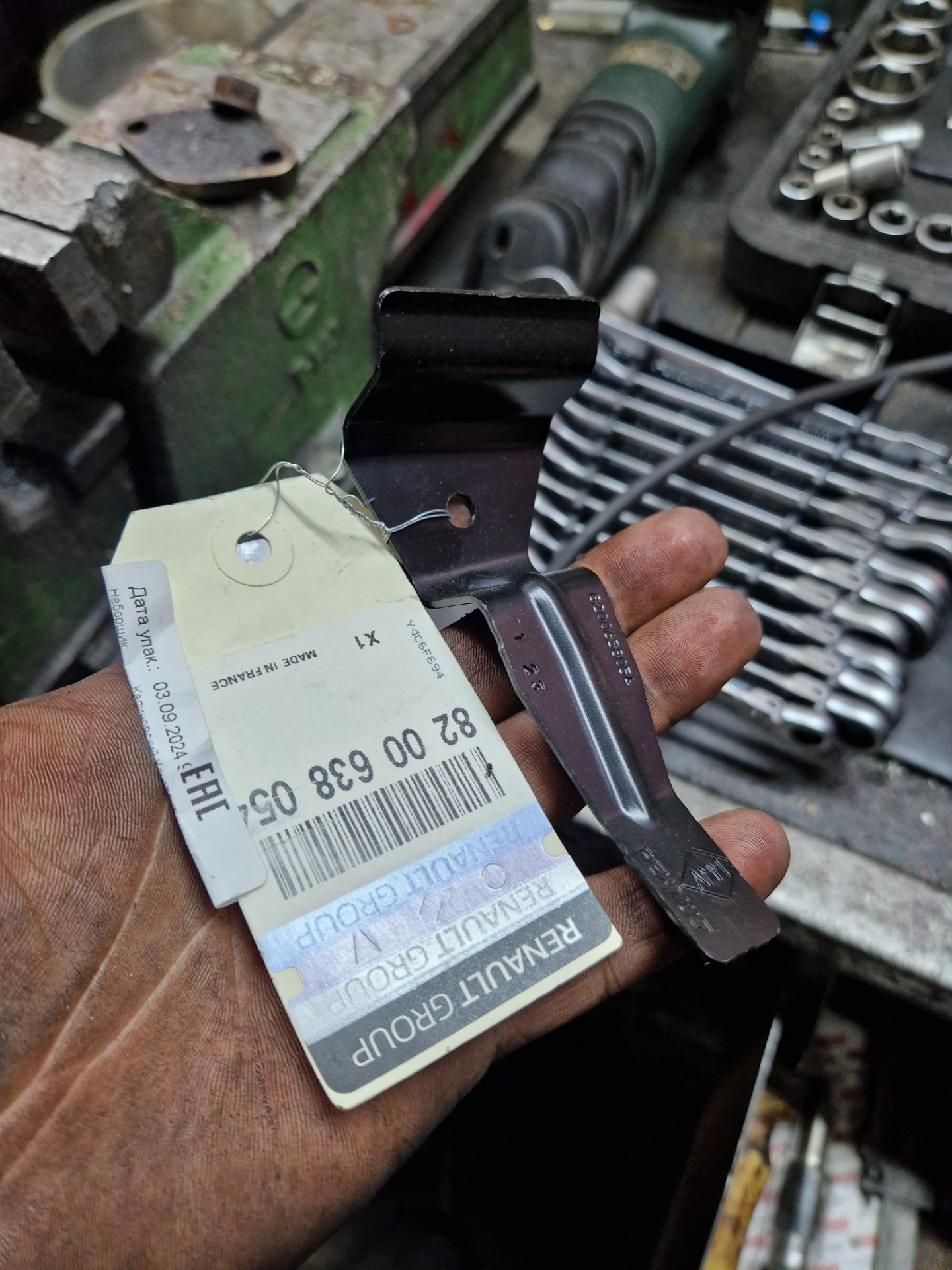

Кронштейн жабо оригинал ( комментарии излишне)

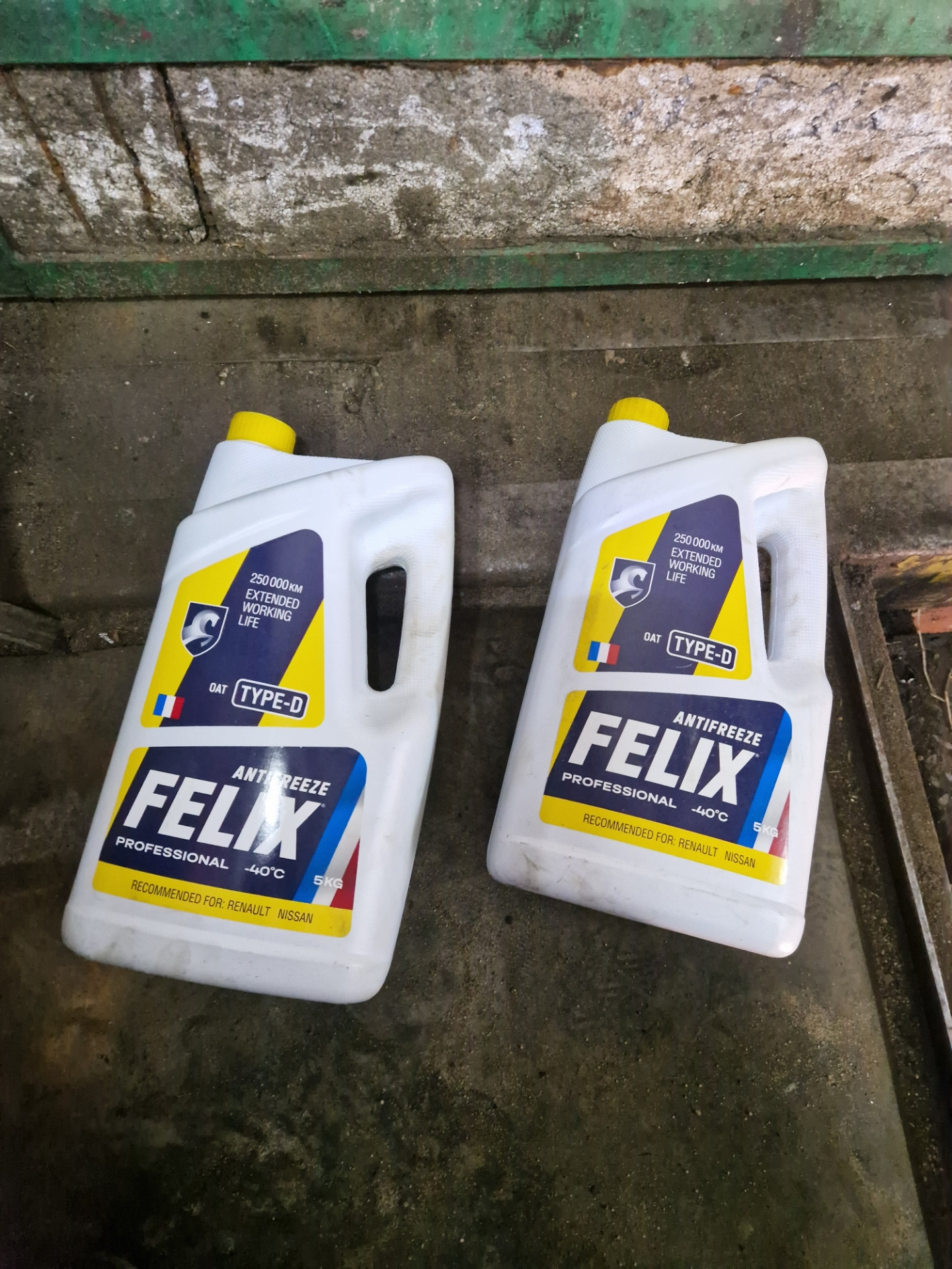

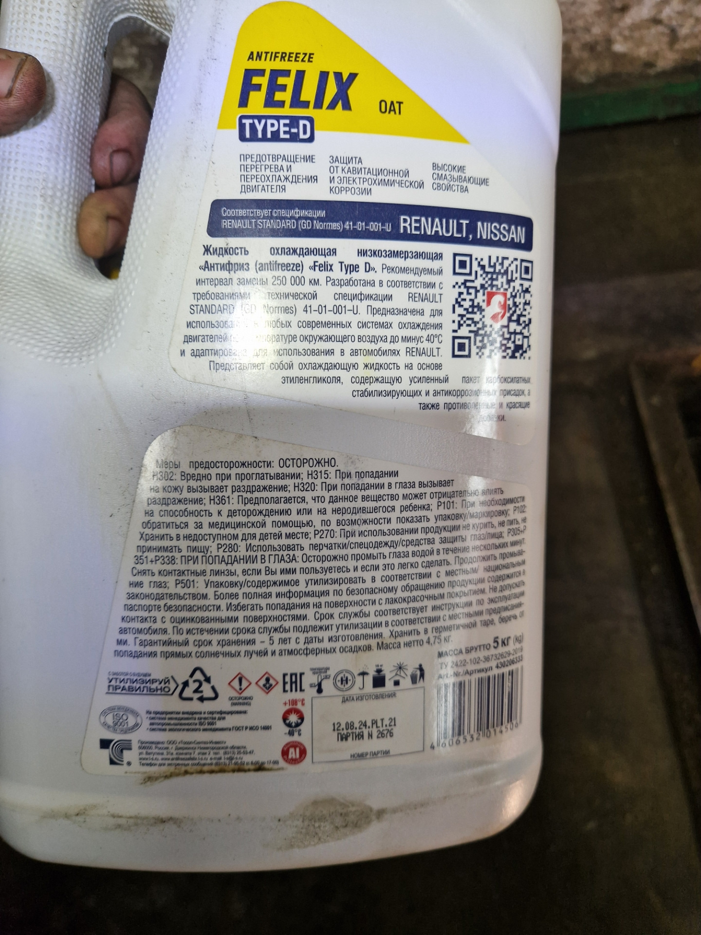

Антифриз взял жёлтый Felix рекомендованный под рено. Проблем и претензий по качеству никогда не было к продукции этой марки .

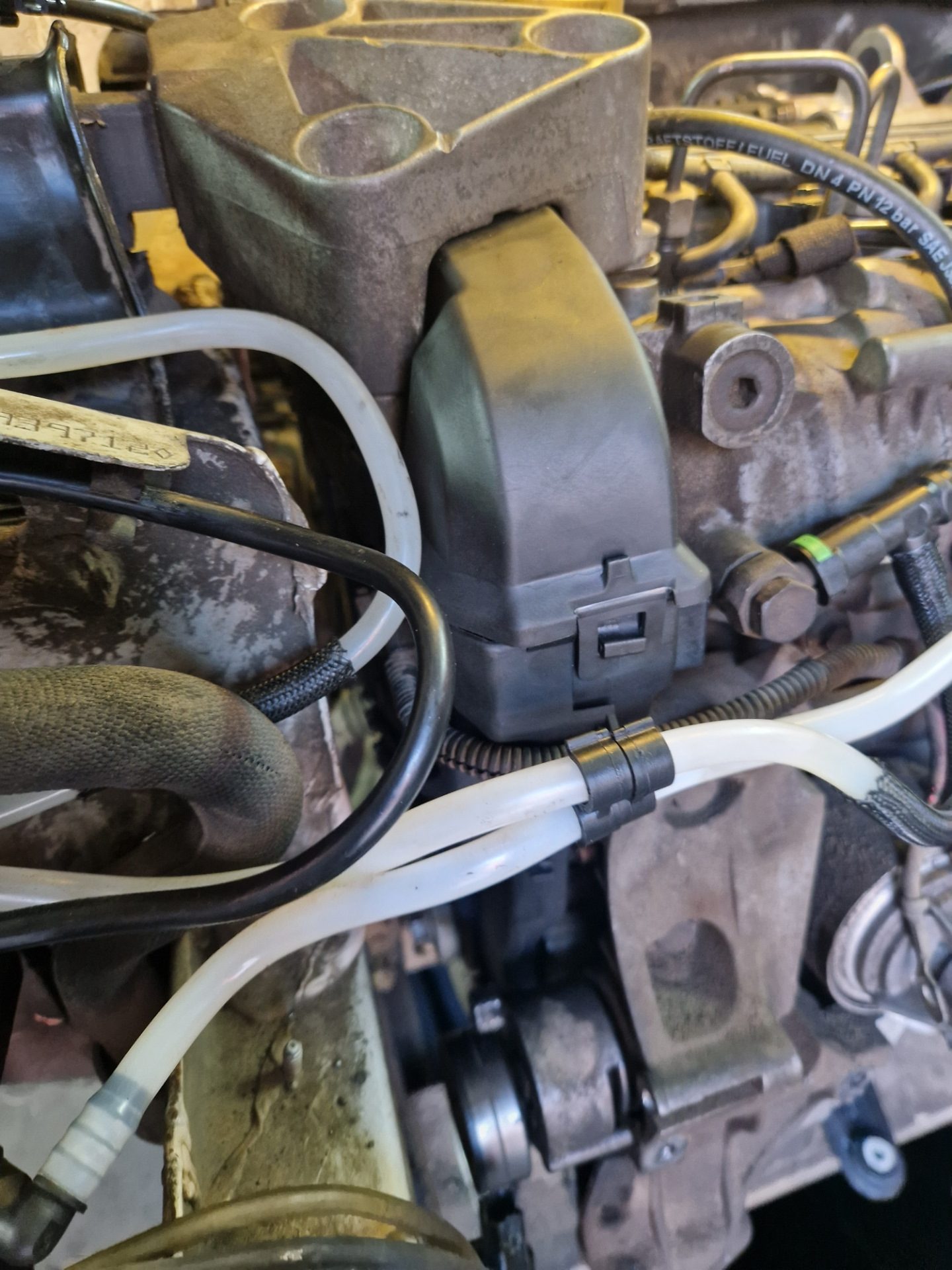

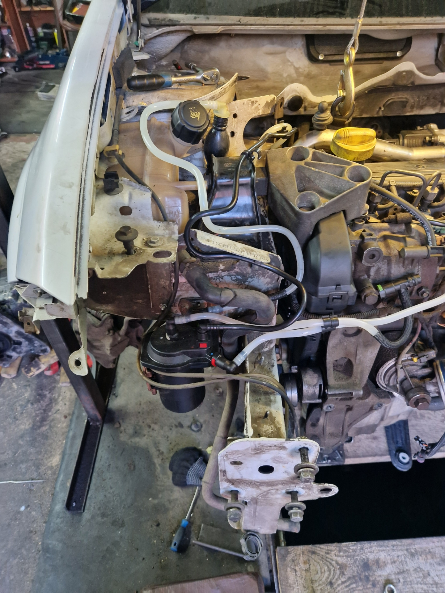

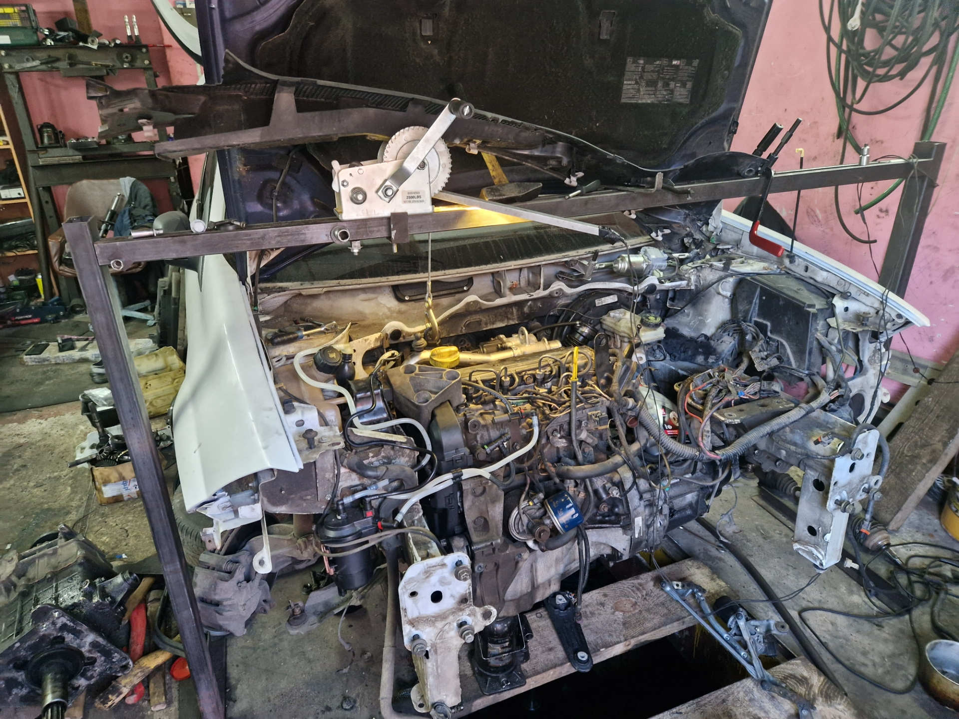

Чтоб поменять топливные патрубок придётся попотеть. Я снимал трубки кондиционера, снял к ебе#₽м шутку двигателя. И всё- песня .

Подскажите с патрубка интеркулера, резиновый шланг куда подключается
На впускной коллектор
А куда именно?

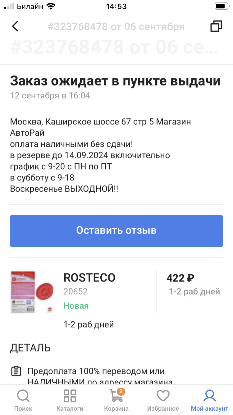

Клапан КВКГ gates рублей за 150 брал?
Привозил с Польши
У меня стоит по патрону уже год, брал за 22р нашими, а сегодня посмотрел сколько стоит такой как у тебя, так удовольствие не из дешевых! А сколько он в польше стоит на ниши рубли?
36 руб я отдавал
мембрана ростеко 700р
Я за 400 взял
озон дороже и на первом этаже ))
