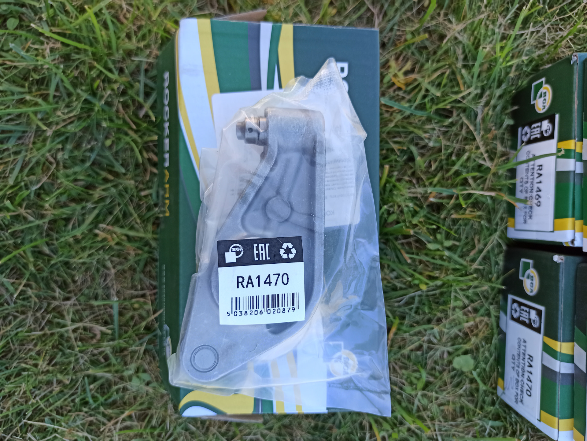

Начал замечать, что мотор начал работать громче. Он и так далеко не тихий, а тут ещё и первые секунды после старта прям стук, который пропадал. Пришел к выводу, что это гидрики. Что ж, мониторим, что можно купить у нас и за какую цену. Отдельно артикула на гидрокомпенсаторы нет, т.к. у Форда эта деталь идёт в сборе с рокером. Цена соответствующая. В чате Мондео 3 дали информацию, что они подходят от Мерседеса, дали артикул. Вариантов прям немного: Ina и Stellox. В том же чате бывалые фордоводы подсказали, что Ina, по цене около 70 бел. рублей (~20$) за штуку, чуть ли не каждый 3-й — брак, и не работает из коробки. А вот всеми нелюбимый Stellox, который в 2 раза дешевле, ходит, и очень неплохо. Когда в моторе их 16 — разница есть. А кто я такой, чтобы спорить с бывалыми? Но тут натыкаюсь на гидрик с рокером от BGA, по цене на пару рублей дороже стеллокса, просто гидрика. Узнал в чате за них — ставили, ходят без вопросов. Решено: берём их. А заодно прокладку клапанной крышки и 4 сальника форсунок. Прокладку тоже взял по BGA, а вот сальники Stellox — опять же, по опыту бывалых. Артикулы, кому интересно:

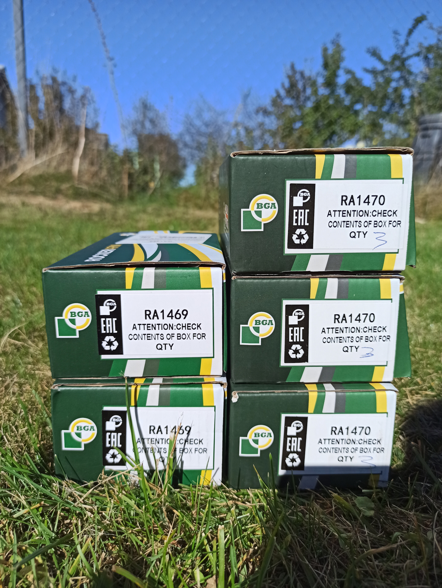

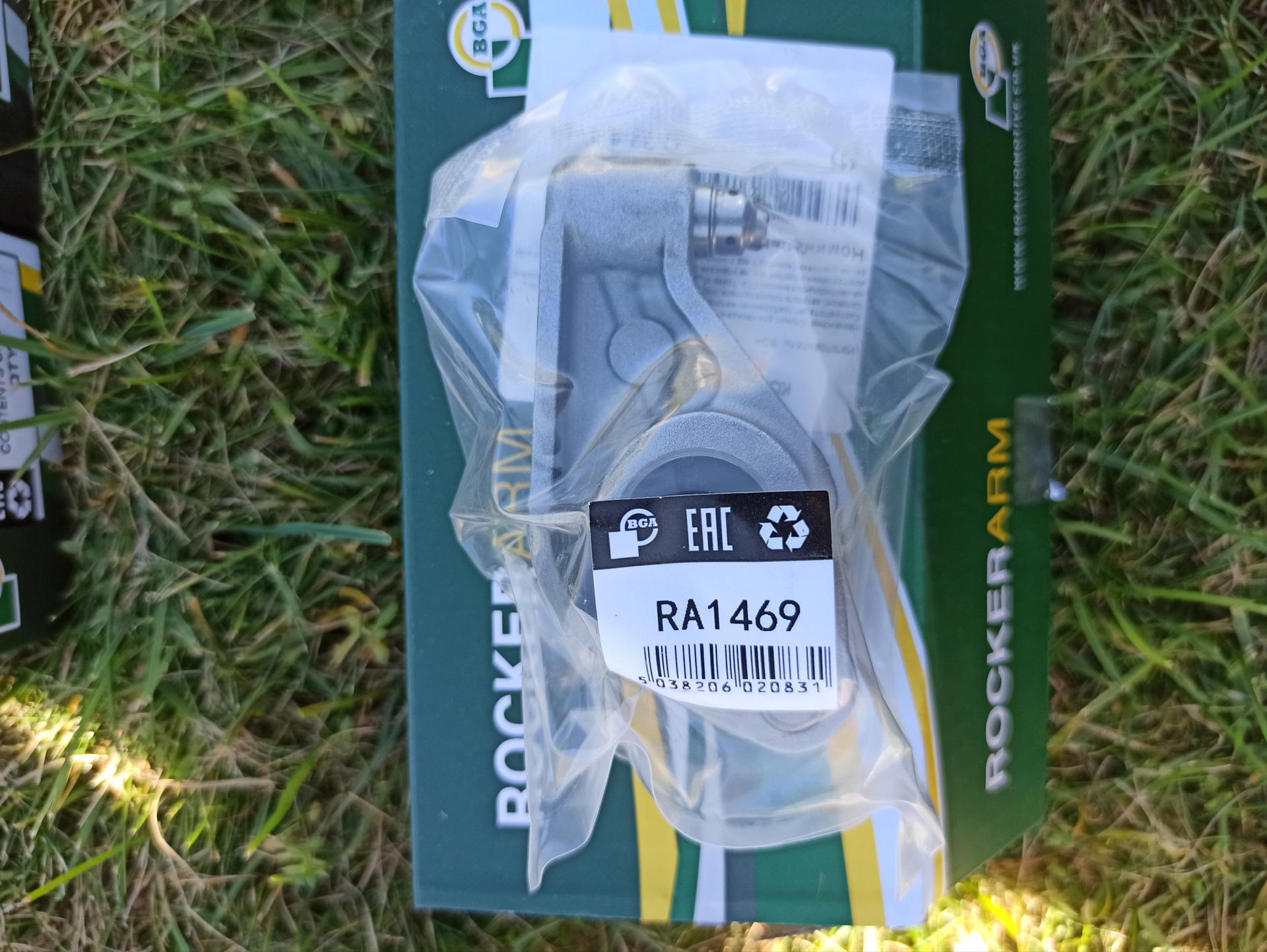

BGA RA1469 — короткий рокер
BGA Ra1470 — длинный рокер

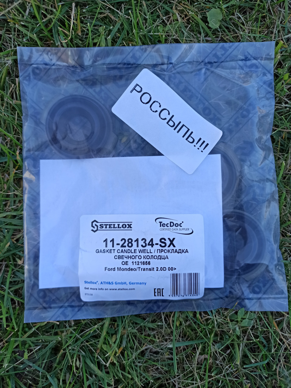

Stellox 11-28134-SX — сальник форсунки

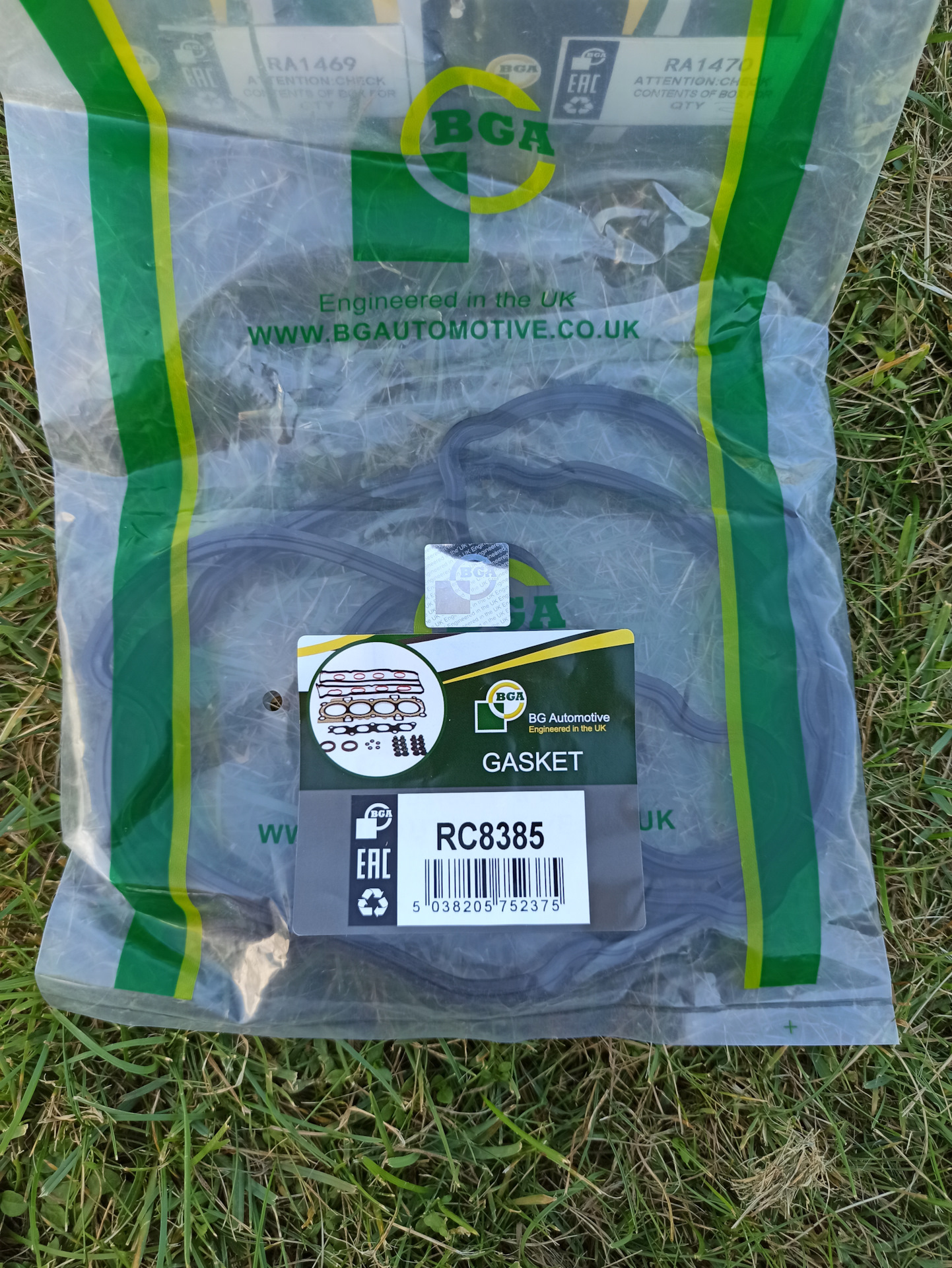

BGA RC8385 — прокладка клапанной крышки
Для полной замены нужны 8 длинных рокеров и 8 коротких. Я решил не заморачиваться с поиском живых из имеющихся и поменять сразу все 16. Вскрытие показало, что 15 из 16 устали. Не вхлам, но работали не совсем исправно. Попутно поменял масло и фильтр. Не изменяя привычке, масло Лукойл Люкс 5w30, фильтр масляный Filtron OE665/1 и колечко под сливную пробку Elring 176.090
Масло менял сам, за замену гидрокомпенсаторов спасибо Никите из чата Мондео (кто знает, тот в курсе)
Стоило ли оно того? Однозначно — да. Машина стала работать тише, в процессе езды многие звуки пропали, вибраций стало меньше и мотор вроде стал эластичнее (но может и кажется).
