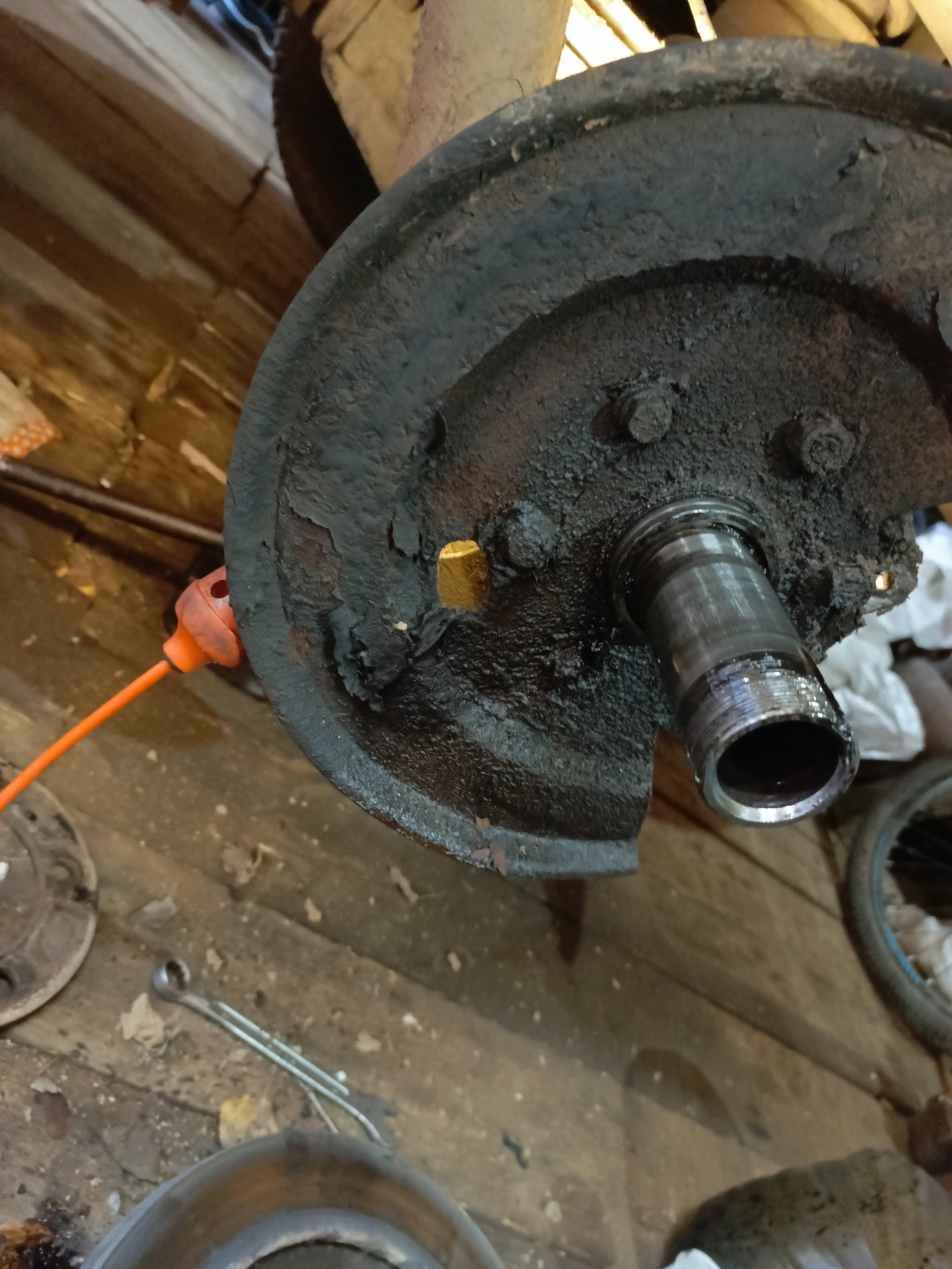

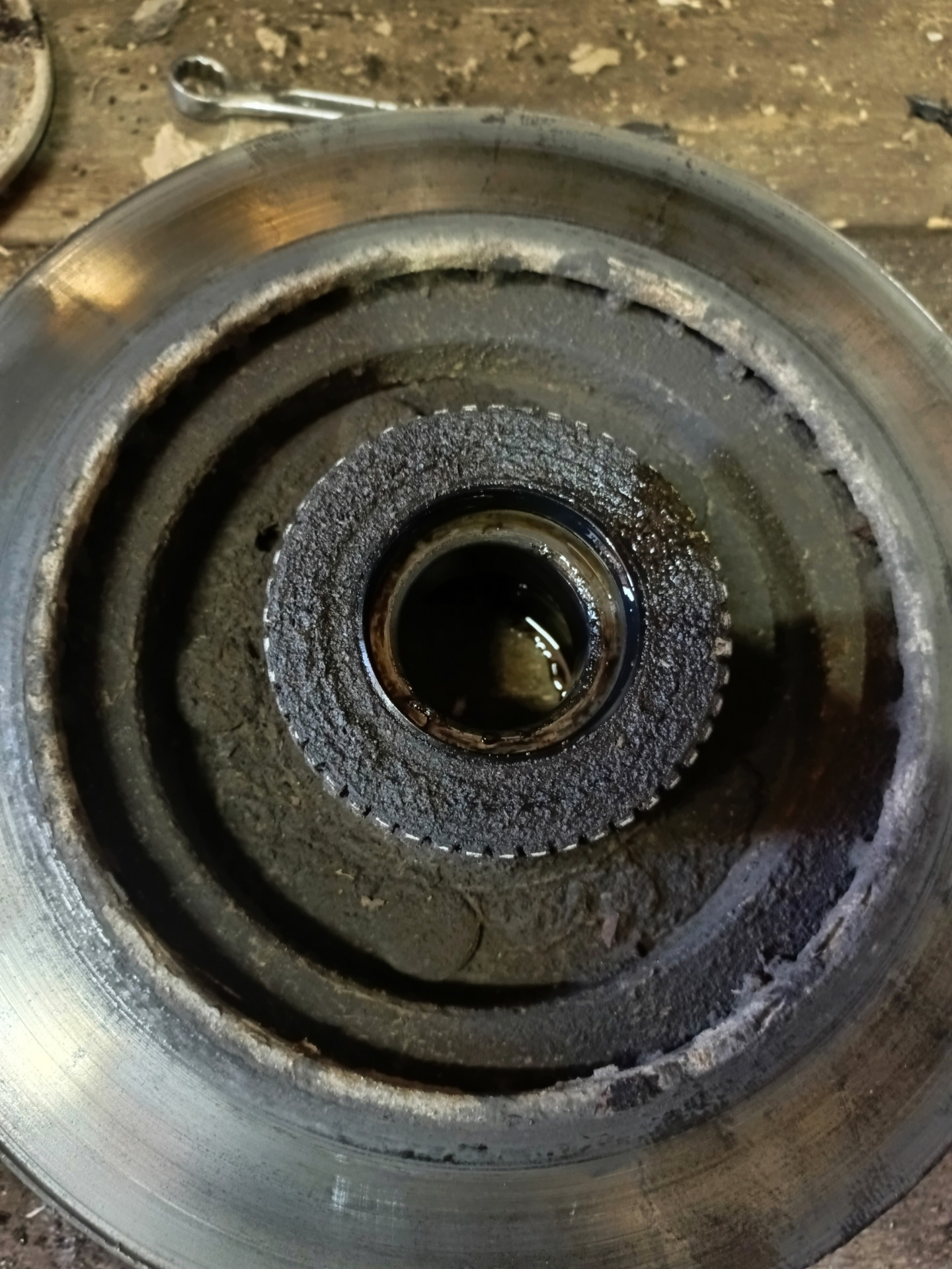

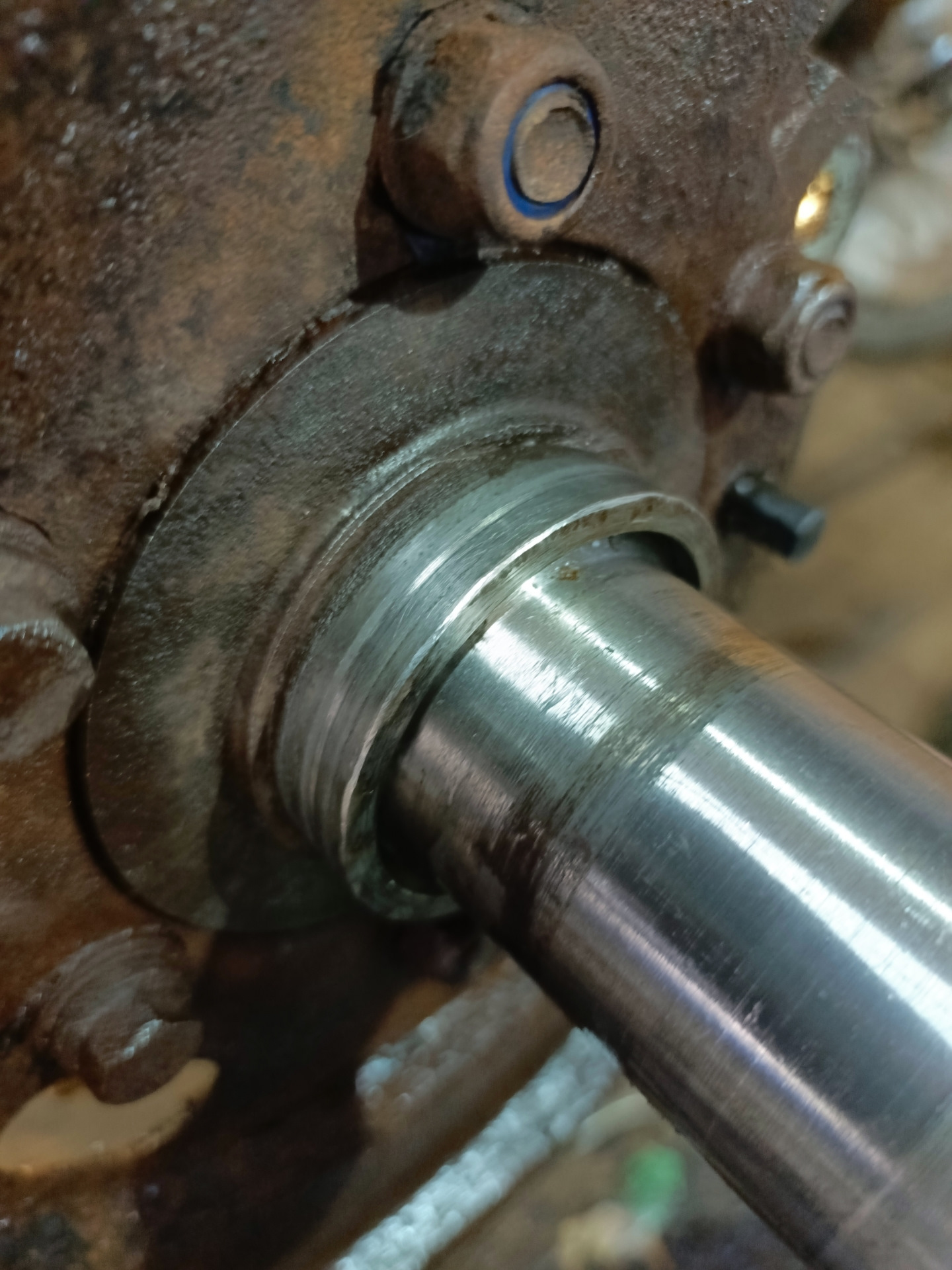

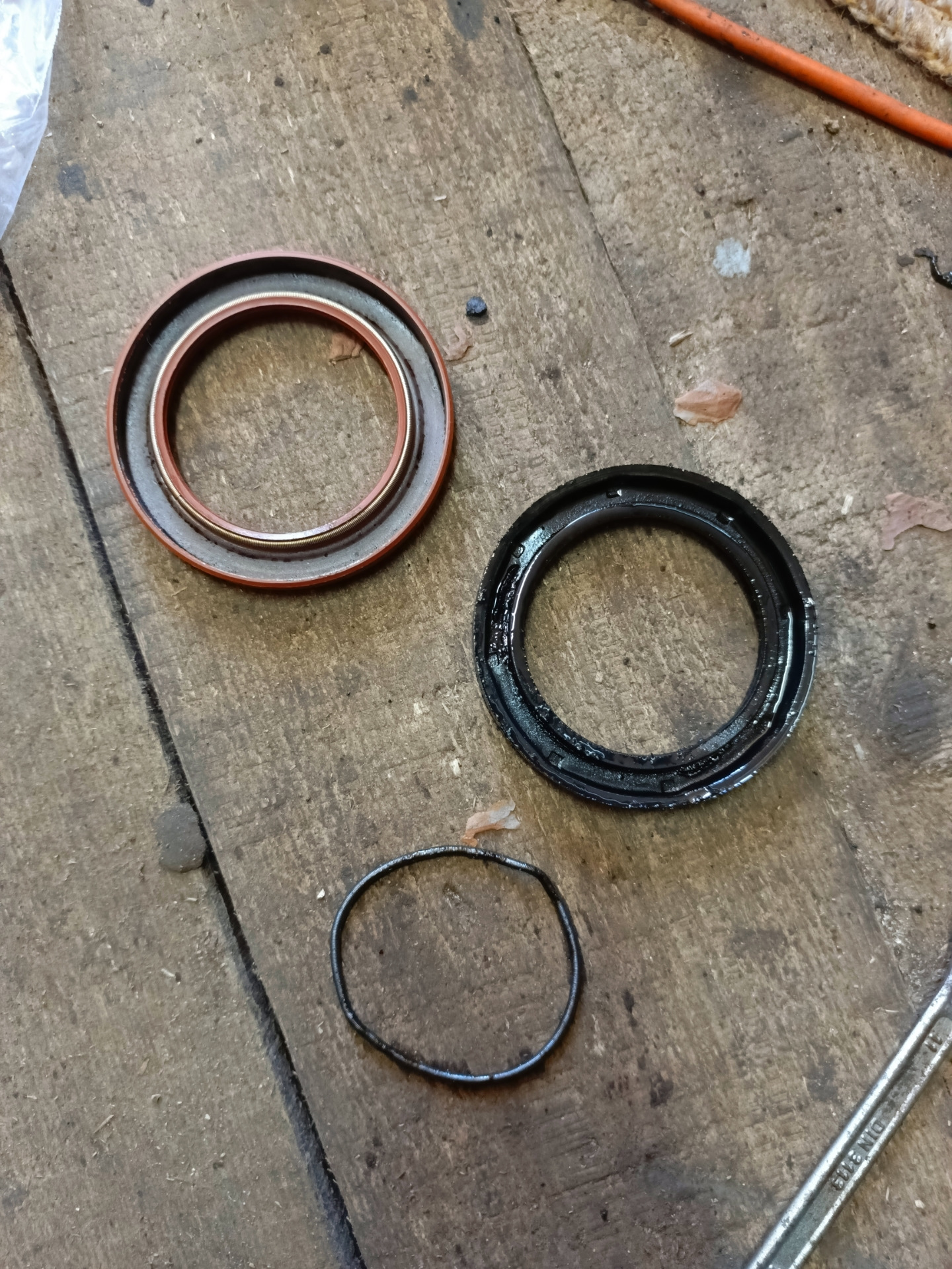

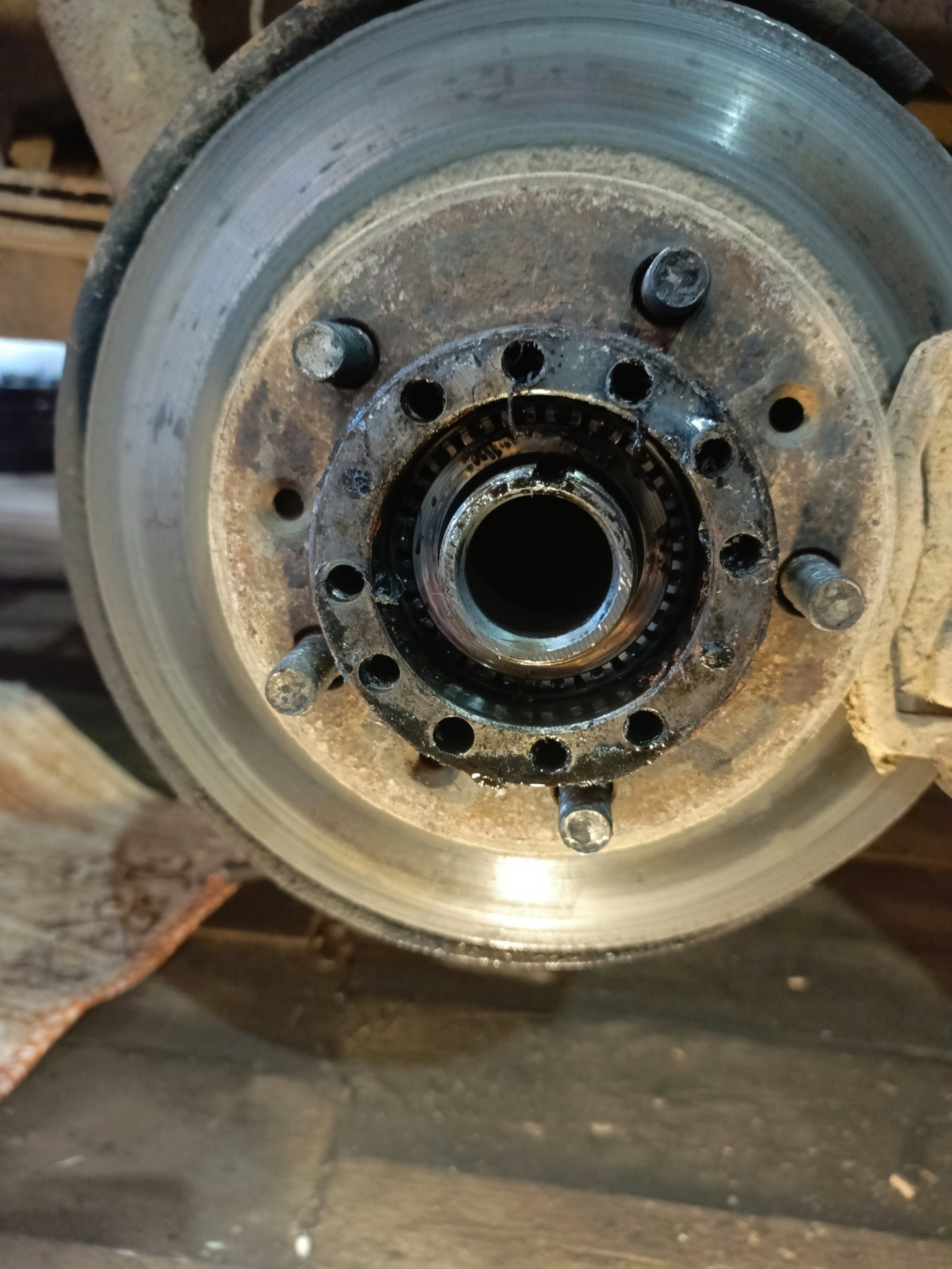

На заднем колесе начал замечать тормозуху, ну все думаю опять суппорт потек, но нет. Оказалось это масло из моста вытекает потихоньку. Весь тормозной щиток в масле, а значит надо посмотреть на сальник ступицы. Где то видел что кольцо меняется под рабочей поверхностью у сальника, но у меня снять не получилось. Кто знает надо ли его менять, продается ли оно в магазинах и как называется?

Я кольцо зубилом не смог снять. Пришлось распилить болгаркой и потом добивать зубилом. А без его замены сальники часто не помогает менять, опять текут.

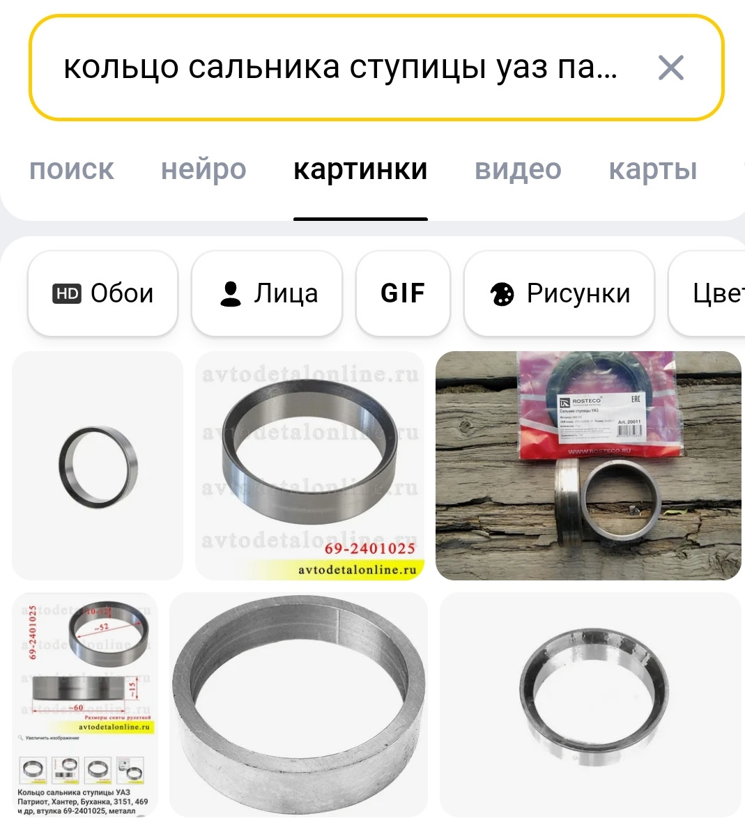

Какое кольцо? Внешняя обойма? Или кольцо закрывающее внутренний подшипник которое располагается непосредственно под сальником?
Натиры есть на кольце, можно поменять, называется "кольцо сальника ступицы уаз", снимается или зубилом, стуча сверху в стык с цапфой, или надпиливается болгаркой, а потом опять зубилом в пропил и т.д.
Ага нашел, кольцо цапфы
Ну да.
Я вот так менял, но у меня оно почему-то лопнуло.
