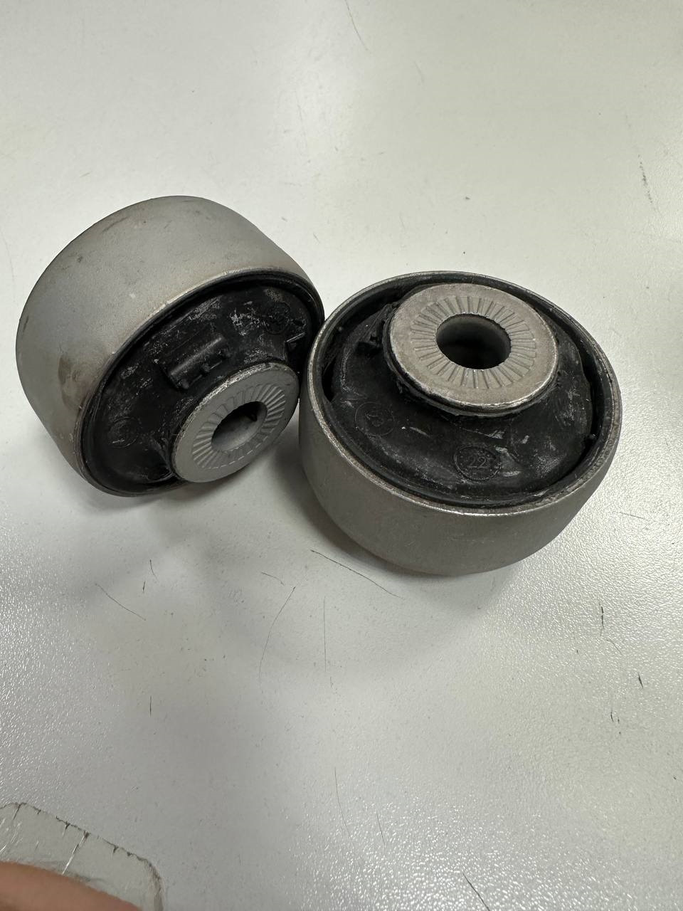

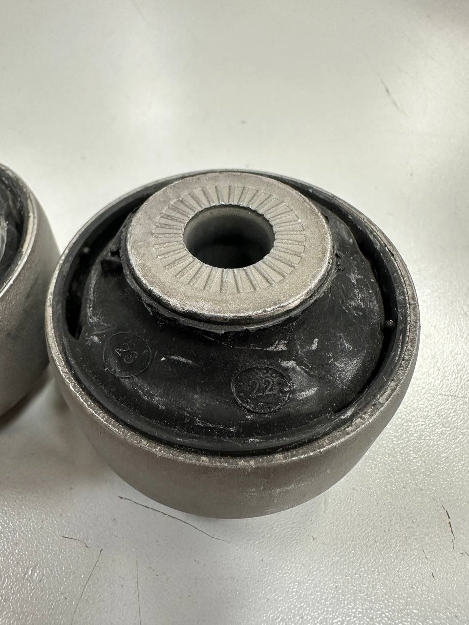

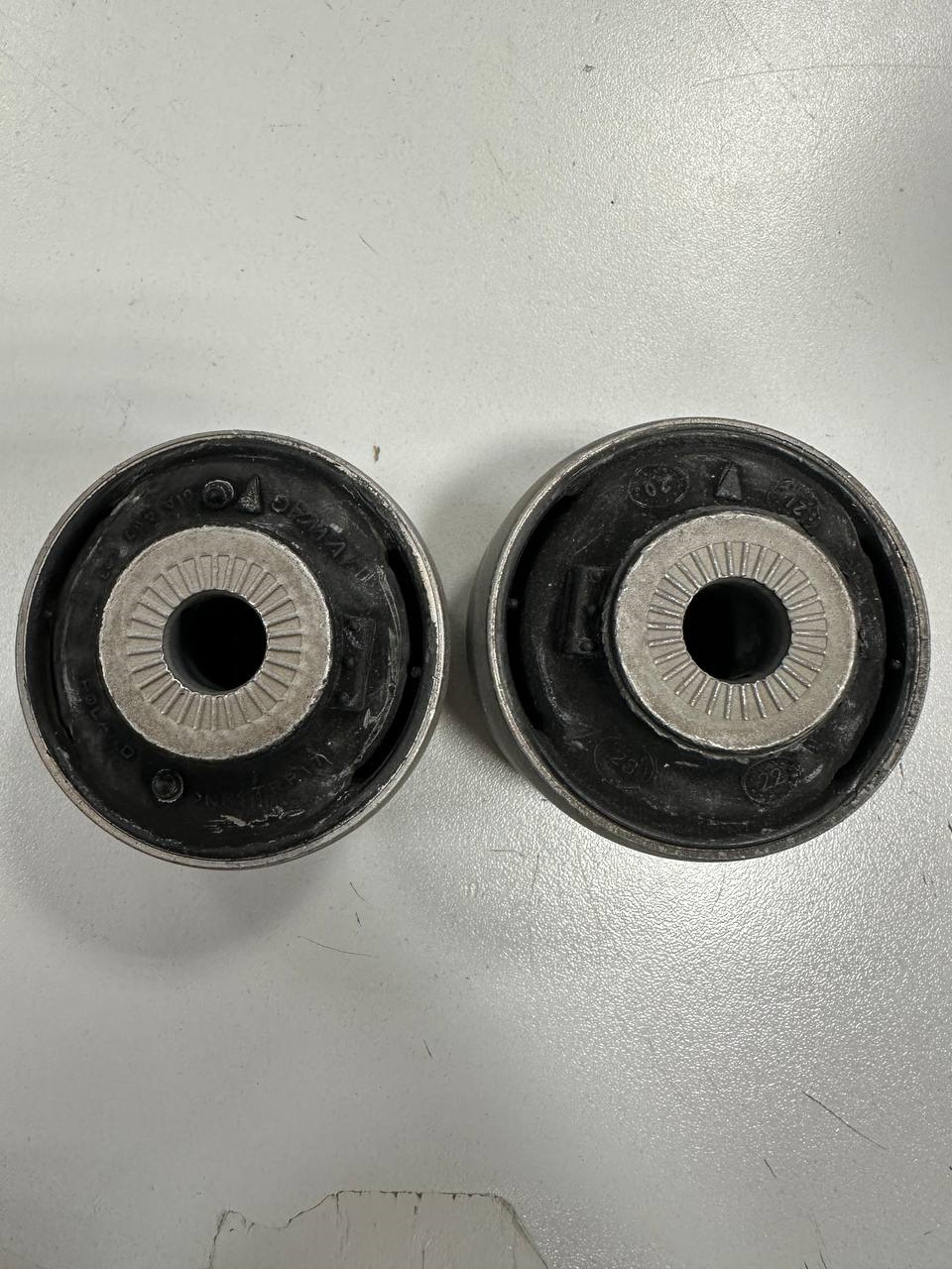

История началась с покупки сайлентблоков от RS3 (Не цельно литые), а похожие на сток
Только с меньшими прорезями
Данные с/б стоили по 2700руб за штуку
Артикул 81A407183

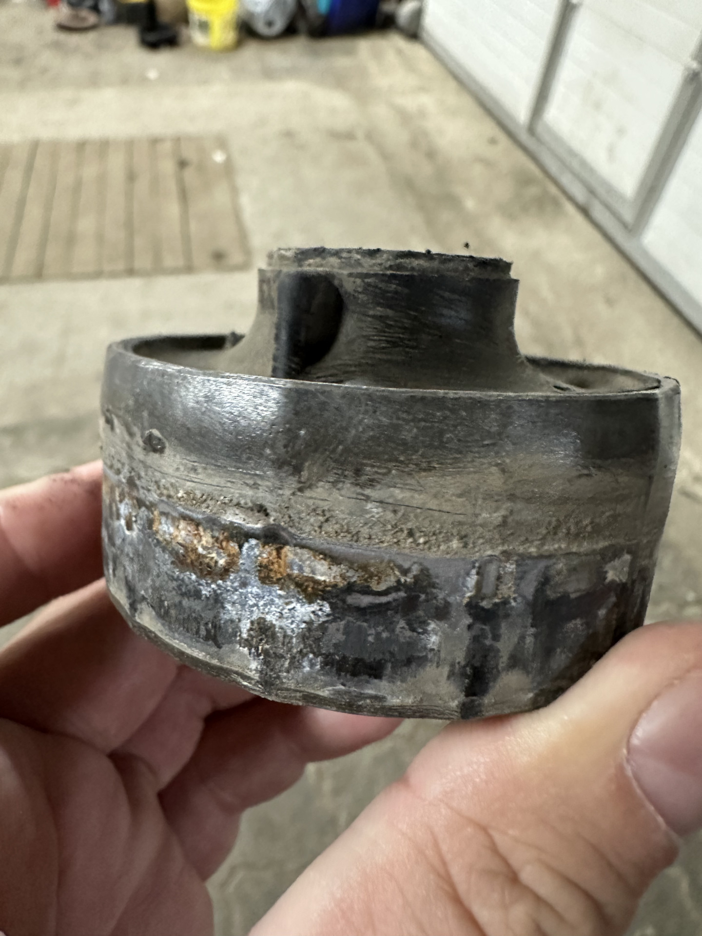

После чего совместный взор с мастером падает на левый рычаг, а именно на с/б
И тут то началось самое интересное

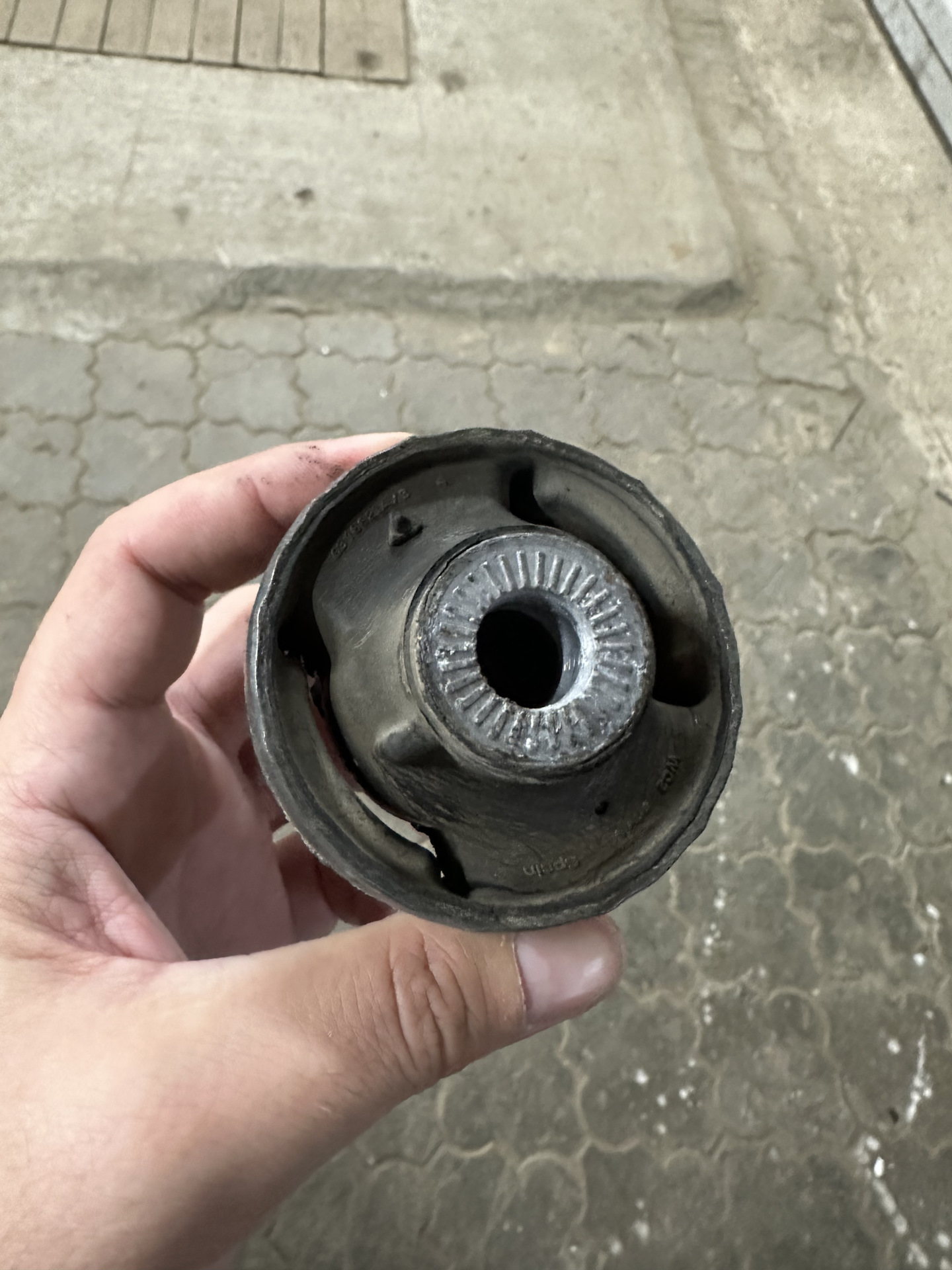

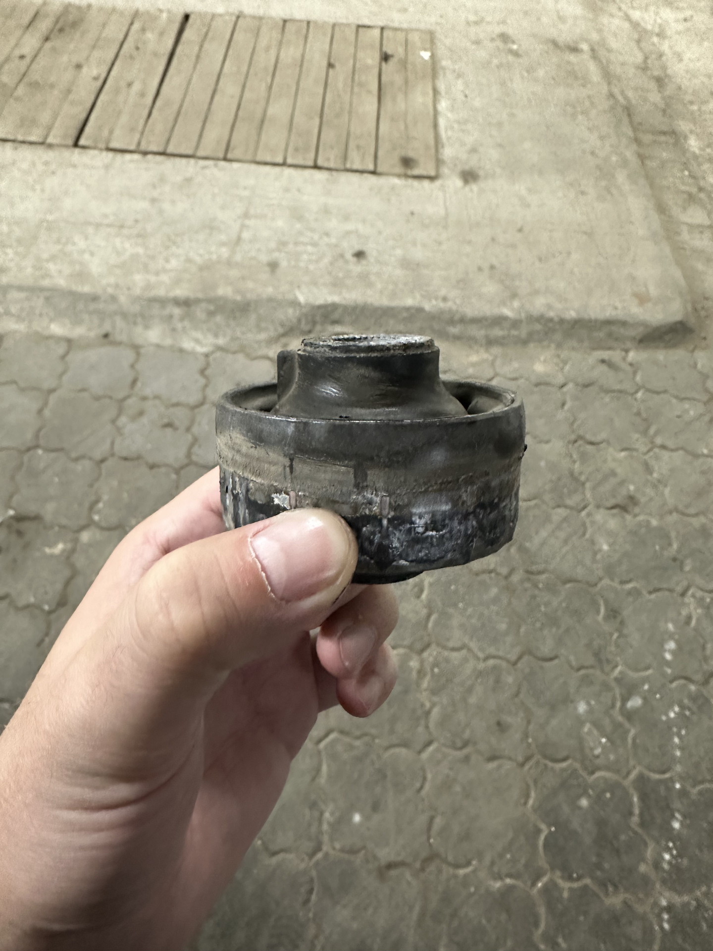

С/б попросту вылетел из рычага полностью

По итогу первый приехал "слегка" Бу
Причем поставщики не заморачиваясь пыльнули его из балончика
И оставили следы от болтов на металле
Да и сам с/б в этом рычаге был уже с очень высохшей смазкой
Лежал я думаю он очень долго

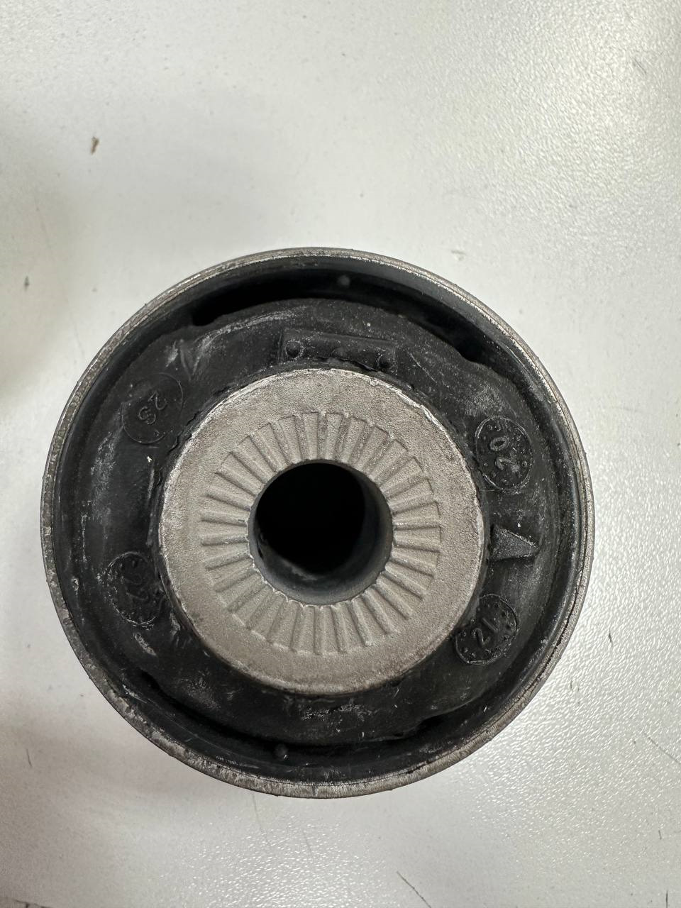

Фото старых с/б

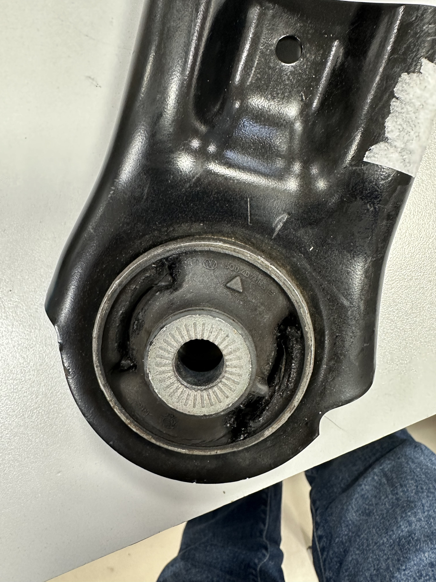

Новые рычаги были заказаны с буквой "S " на конце (ставились с 20года)
Старые приложу чуть позже

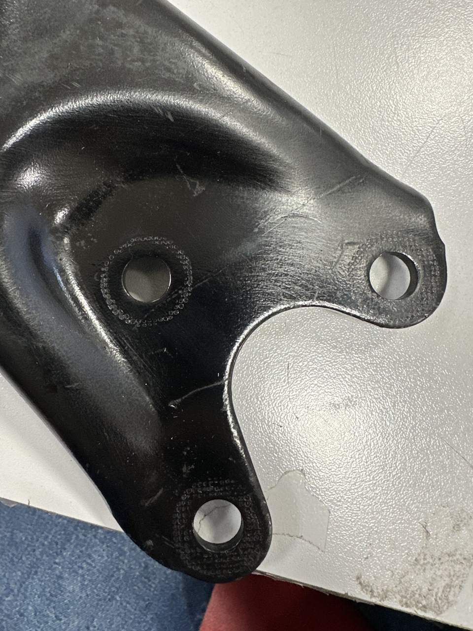

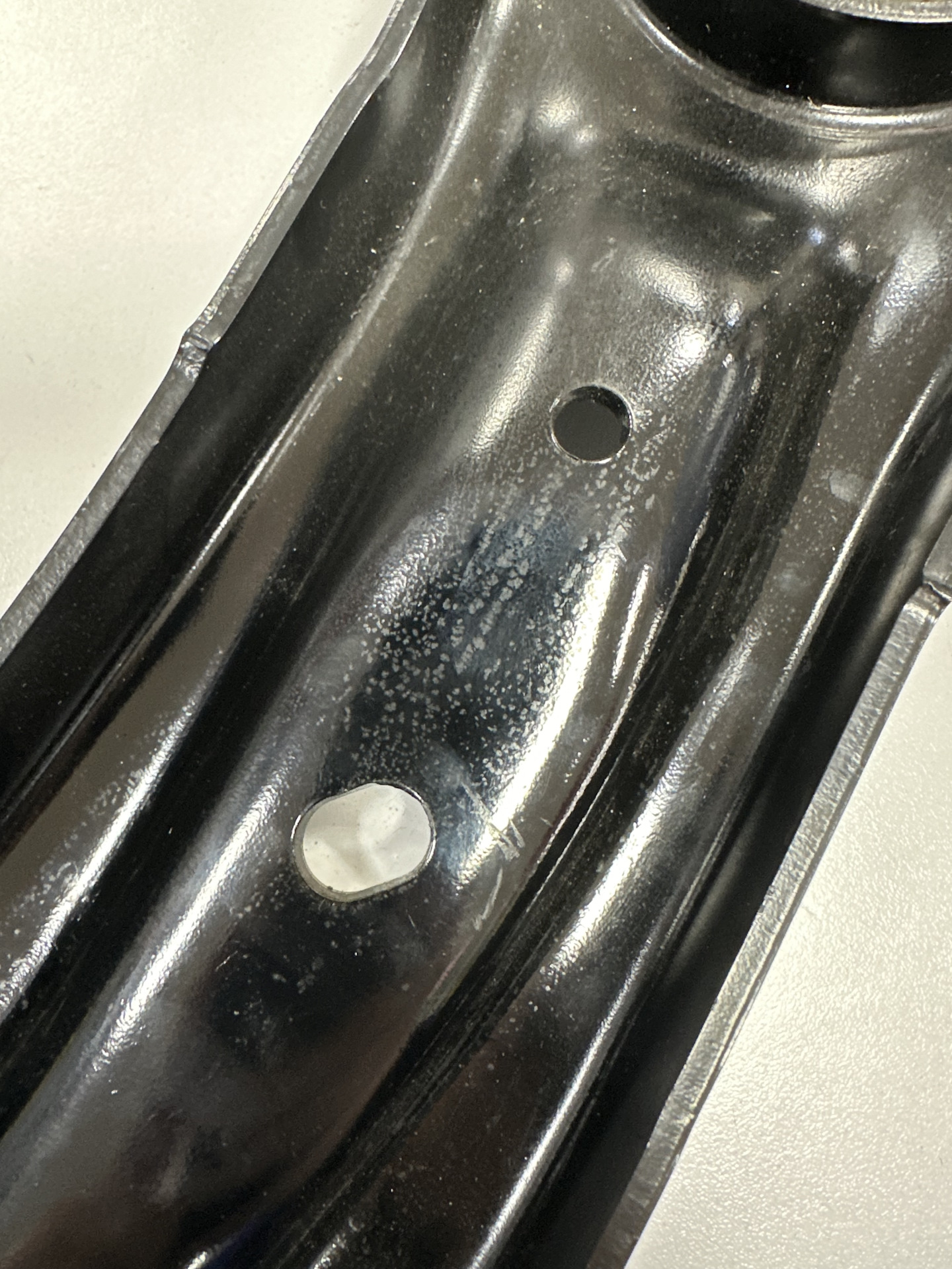

Но, что самое интересное
Посмотрев на левый рычаг, который стучал
Не было выявлено отклонений
Соответственно не понятно
Что могло способствовать таким ударам с его стороны

Эксклюзивная история какая то. С платформы pq35 ни разу такого не видел. Реально непонятна причинно следственная связь. Рычаг был кривой? Его испортили при замене с/б? Или с/б меньше по размеру и выскакивал. Тёмная история
Рычаги старые намыл вчера
Хочу на досуге сравнить
Зрительно вроде нормальные
Вот к сб могут быть вопросы
Он как будто чуть другой формы
Это если только выпресовывать и сравнивать со старым
