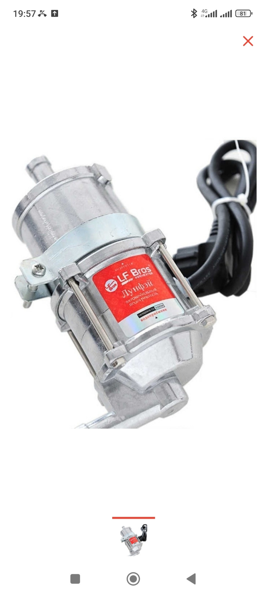

Всех приветствую)) Дело такое купил себе подогрев на 220в. Куда врезать? Как лучше установить на 601ОМ двигателе? Думал восстановить подогрев топлива тоже но что то почитал много гемора с ним кто чё пишет. А так на подобии стоял у меня такой ТЭН на С180 утром в любой мороз позвонил на стоянку включили в разметку грубо с час пришел уже 50-60 температура но там стоял слабже этот раз взял на 3 кВт. Да и как бы в мороз движку лучше запускаться . Хочу и на Витоса поставить.

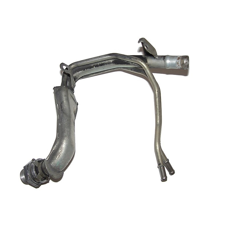

Подогрев топлива можно позаимствовать со 124 кузова, там подогрев топлива посредством ож + завязано на топливнром термостате
Можно по подробнее?)
термостат, ставится на подачу топлива в ТНВД, позволяет посредством термоэлемента подовать 36-37гр топливо, тем самым не перегревая его, он у меня есть, но пока не устанавливал
посмотреть внутрянку можно здесь www.drive2.ru/l/524534667488002254/

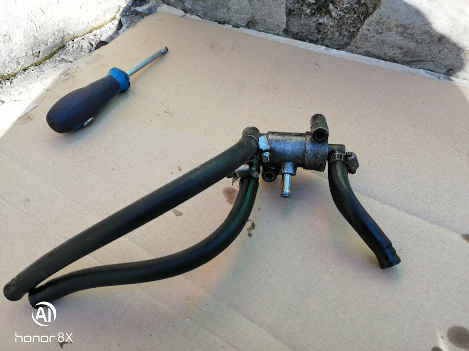

сам теплообменник, крепление к гбц точь в точь как у пластикового отвода, единственное надо будет с трубками поработать — укоротить и подзагнуть
А в каком месте он ставится? Чёт не пойму .
выход на печку с гбц, со стороны впускного коллектора, я тебе видео присылал — там он уже переделан под вито ом601, трубки укорочены и чуток подогнуты

у меня греется обратка в бак посредством самого теплообменика — я у себя на зиму его подключаю, а на лето отключаю. по штату на 124 — греется подача — миксуется холодное топливо идущее из бака и топливо проходящее через теплообменик
В разрез шланга печки
Получается с головки который на печку выходит ? Просто щас машины рядом нет не помню чё там. Получается чтобы через печку качал ТЭн? А то видел на Ютубе чета там возле теплообменника колхозили.
все верно, если у тебя подогрев с помпой — то просто в разрез между гбц и печкой — устанавливаешь подогрев
в любом месте можешь ставить — принцип простой — будет греть малый круг ОЖ … за 20-30мин двигатель теплый уже
