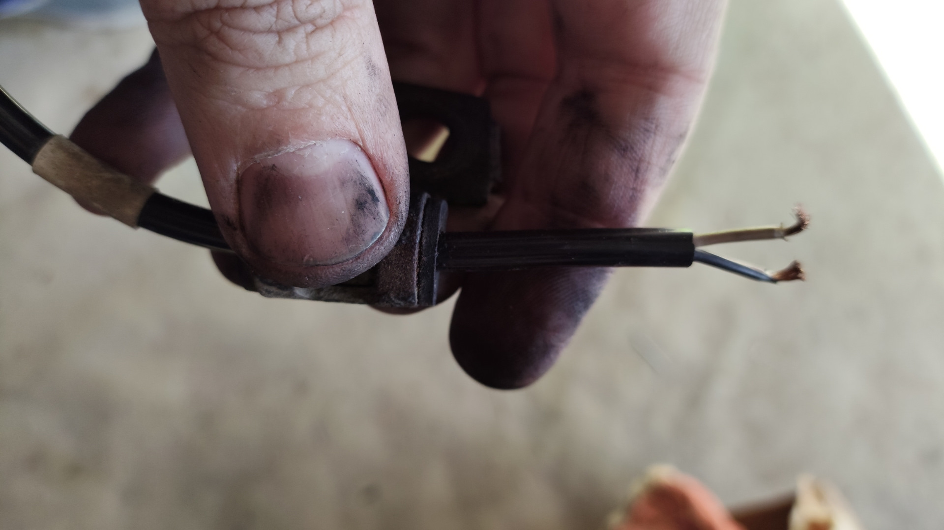

Выходной, еду в гараж, снимаю локер, снимаю фишку с датчика АБС — прозвонка мультиметром действительно показывает короткое замыкание. Открутил датчик, отмыл от пыли, подсоединил мультиметр и изгибая провод нашел место замыкания. Как оказалось в этом месте и обрыв и оборваные провода замкнуты.
Вырезал кусок провода, взял такой же целый провод (от заднего датчика, там провод целый — датчик выходил из строя). Зачистил, скрутил, скрутки пропаял, в клеевую термоусадку каждый проводок и сверху еще клеевой термоусадкой. Посмотрим как будет жить. По-хорошему, конечно, сменить надо на новый — но у нас только на заказ. Заказал, как приедет сменю.
