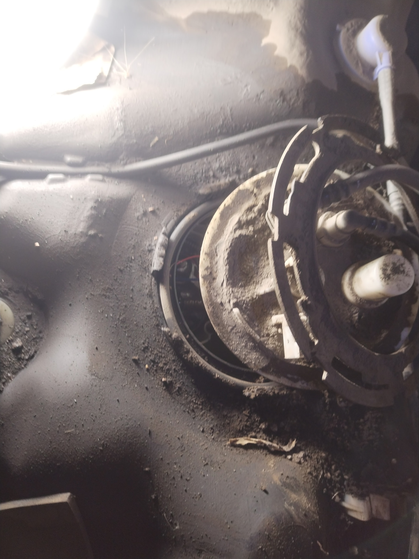

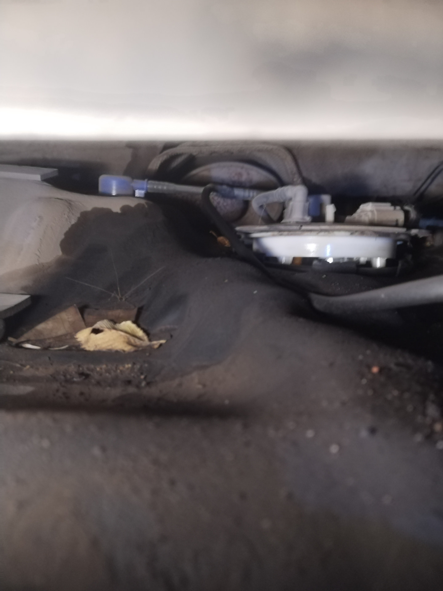

Появился запах бензина в салоне 🔥, при этом начал стрекотать клапан абсорбера. Утечки топлива вроде нигде нет 😁. Дополнение, перестало пшикать при открытии бака топливного(🫠). При снятии
бака причина была найдена, просто открутился бензонасос 😳.

Открутился бензонасос 🤕
Фига себе…будем знать!
