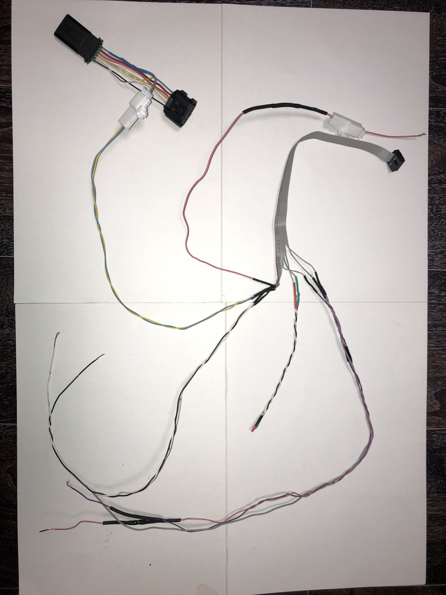

Далее делаем основу косы с пайкой и изоляцией.

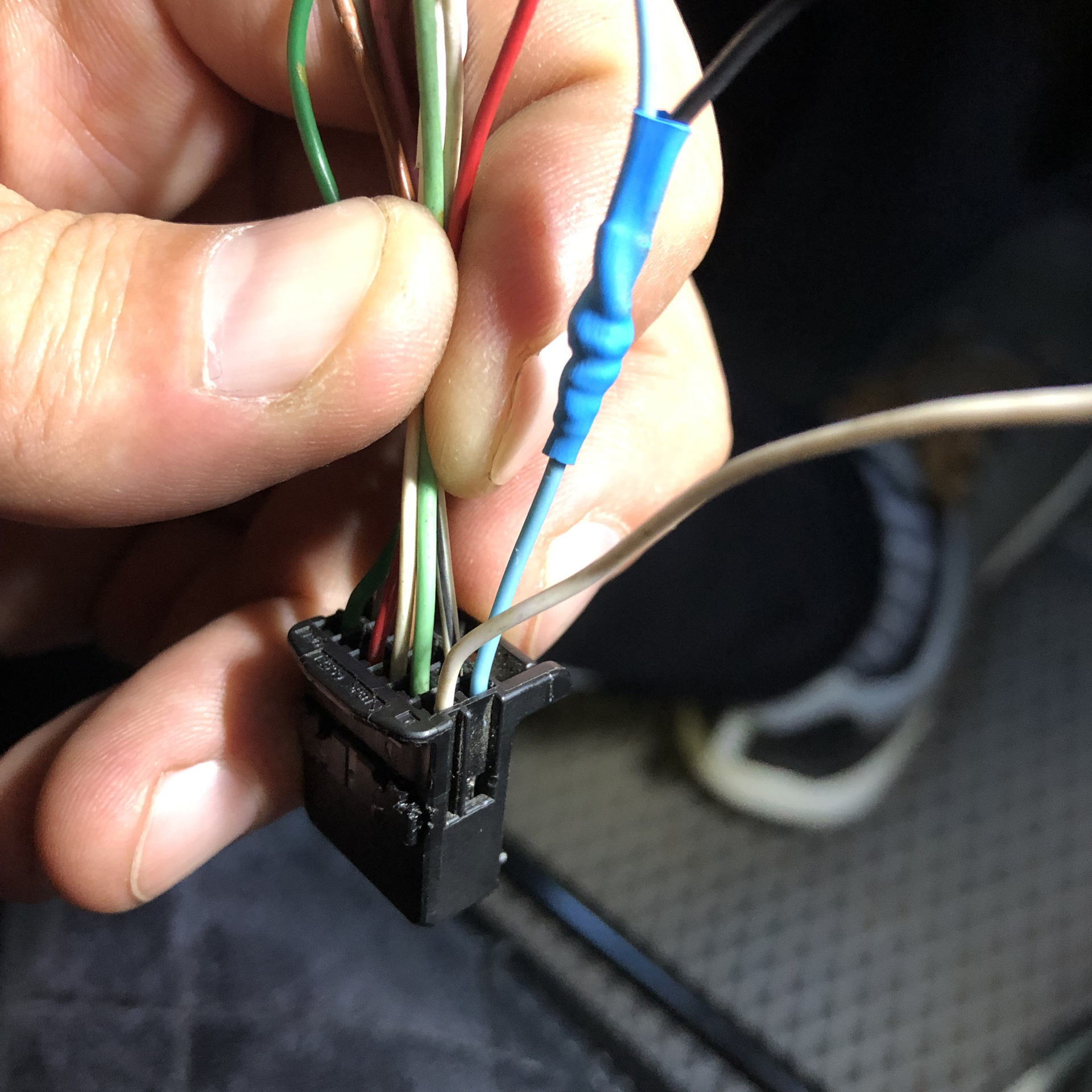

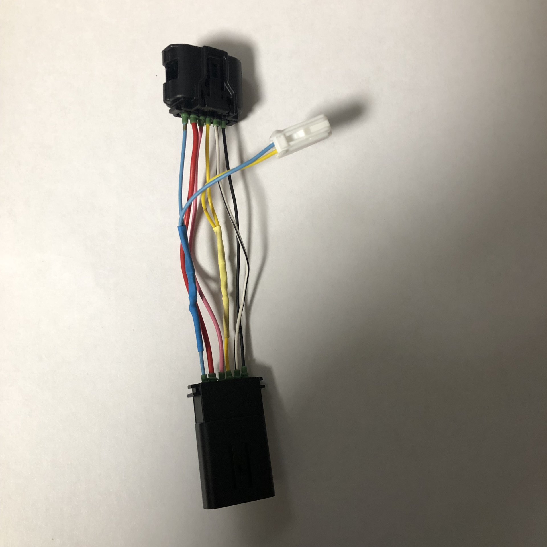

На тормоз сделал ответвление на фишку, видно на фото. Ответвление: 5см провод, на одном конце «блоха» как у всех, на другом конце фишка. Доп плюшки стараюсь делать сьемными в неудобных местах. В итоге установил переходник, безопасность важнее.
Переходник на газ.
Косу в итоге сделал четкую, по подгонке с нужными ответвлениями и защитой от переломов. Фото не делал.

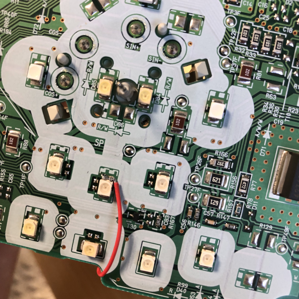

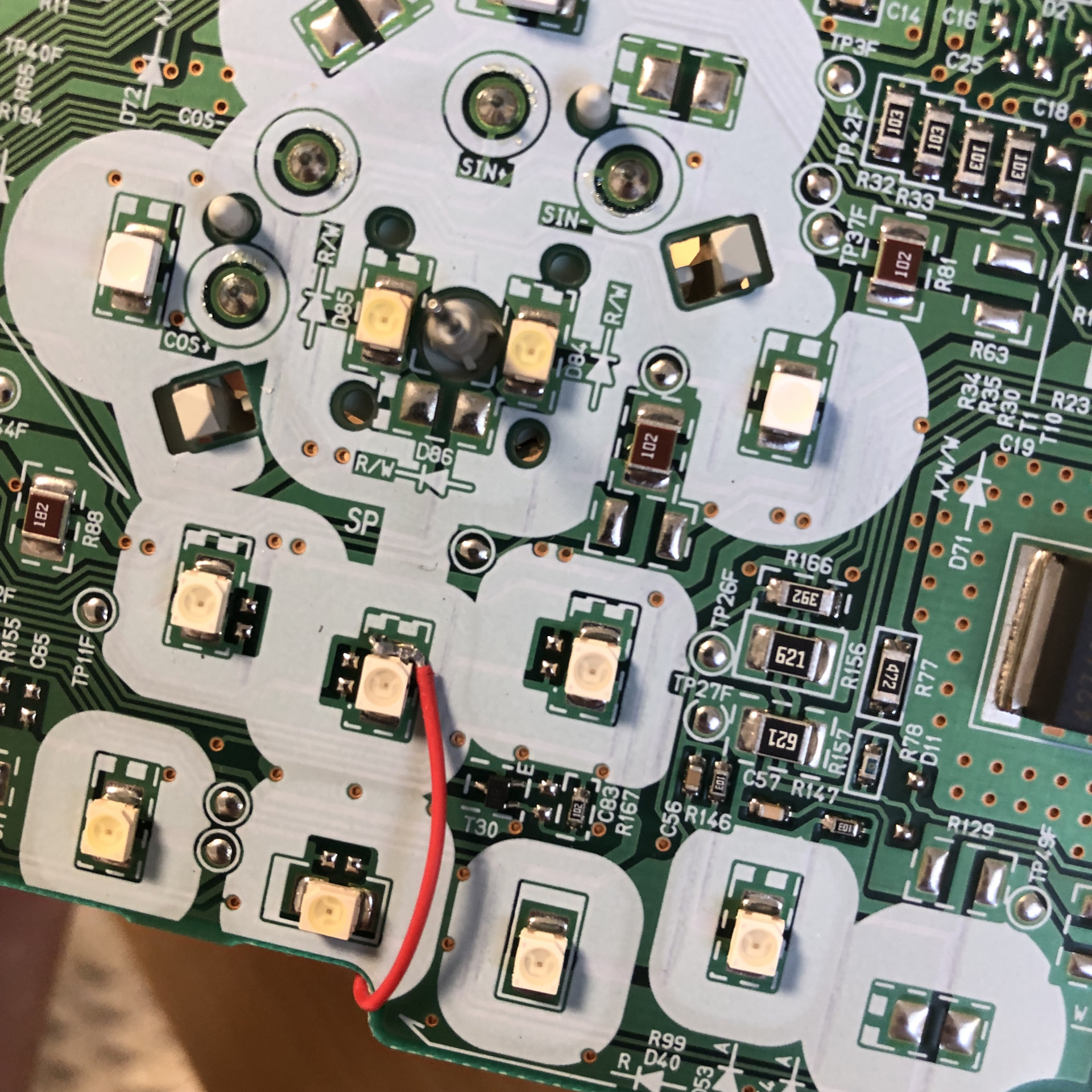

№7 подключил к приборке, в пин фишки .

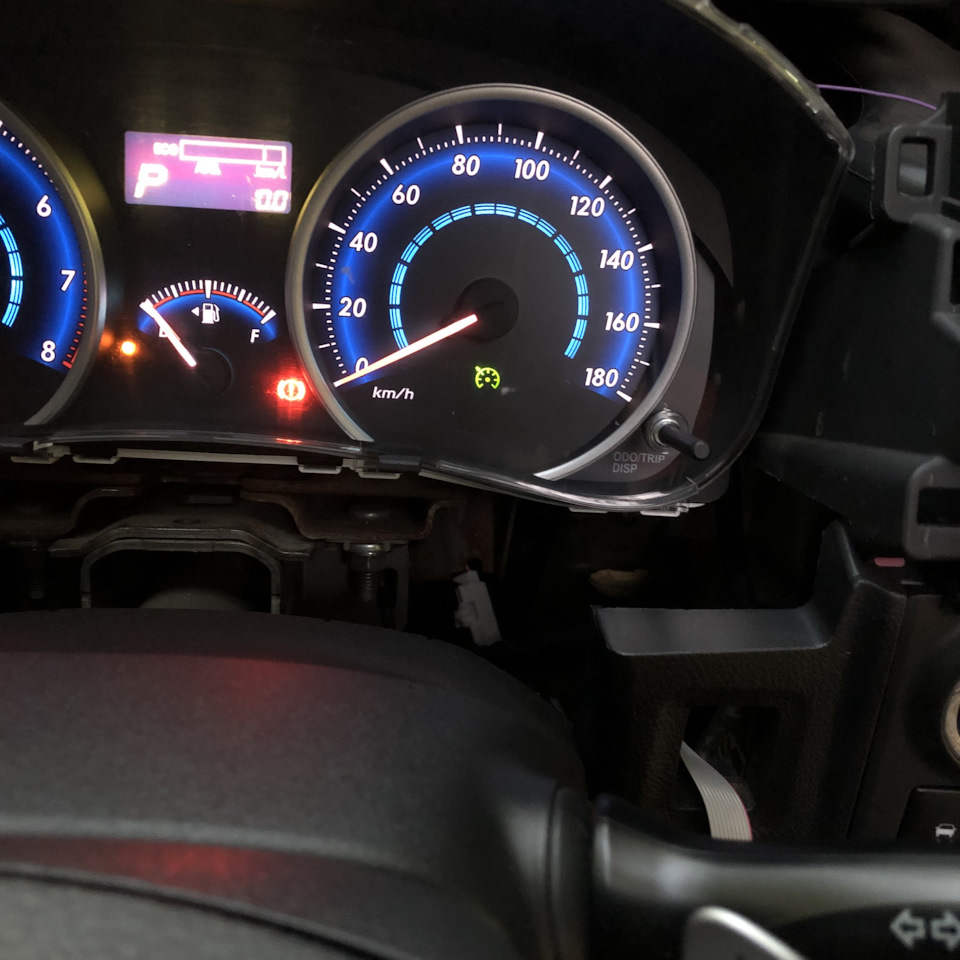

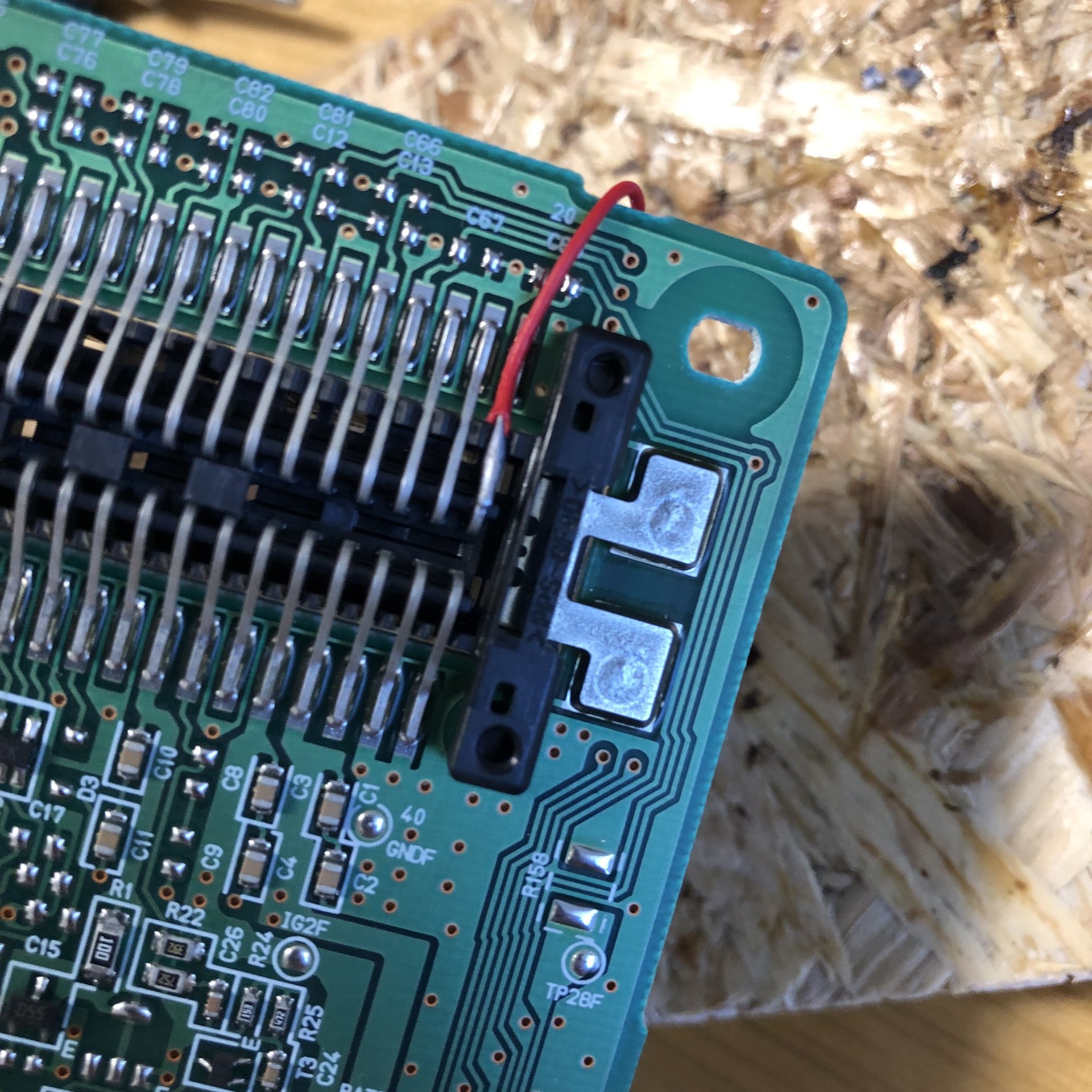

Индикацию вывел припаяв проводок на плате. (На диодах платы, если они даже не участвуют в работе (к примеру нет 4ВД) на них подается постоянный (+), я от контакта пина на который вывел провод №7 и припаял на (-) диода, как написано в инструкции на электрическом языке. (Минус подключаемый)).
№8 масса, зацепил к кузову.(Куда вам удобней, к железяке).

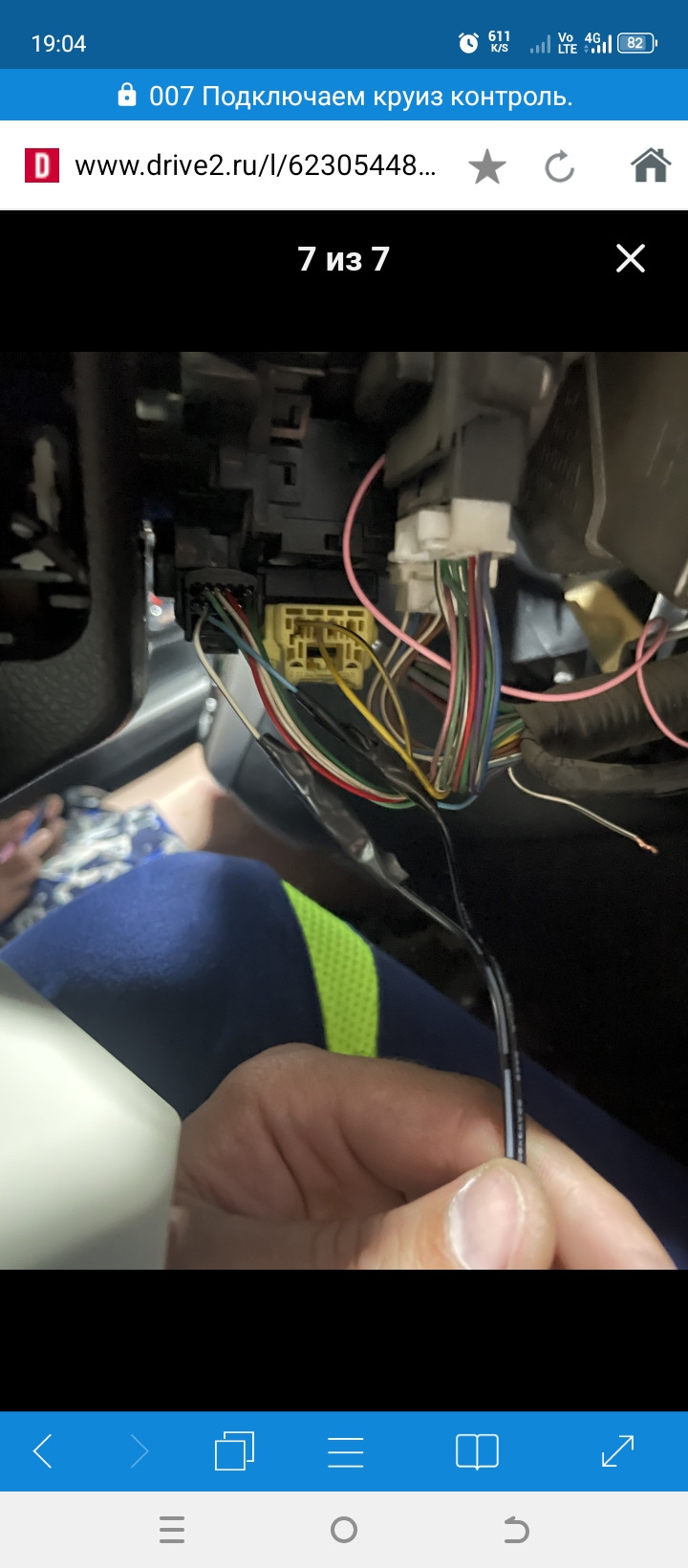

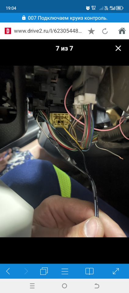

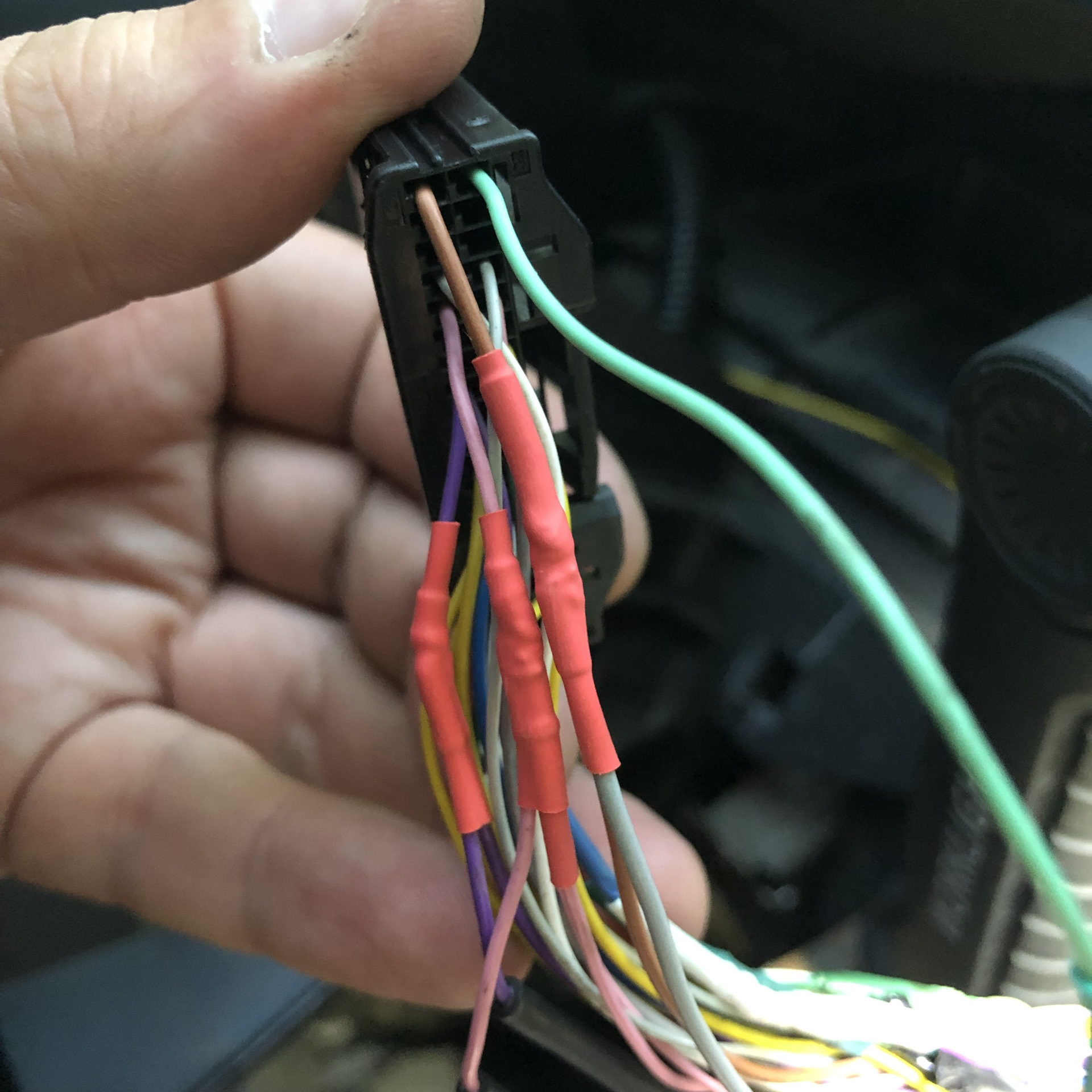

Провод №2 (от КК) подключаем в пин №7 фишки G14 под рулем
Здесь я только дополнил отсутствующую информацию в интернете.
(Провод №1 от КК врезаем в провод пин 1 (голубой) фишки G14).

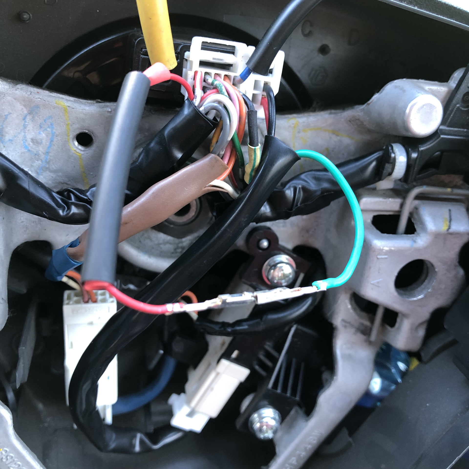

Рычажок Круиза.
Такой инфы тоже нет.
Я взял с подсветкой и также подключил, но в итоге подсветку отключил, т.к. с ней круиз не работает так как положено. При включенных габаритах, управление блоком КК отсутствует, он включается сам при выключении габаритов. (Проблему решил, написал ниже).

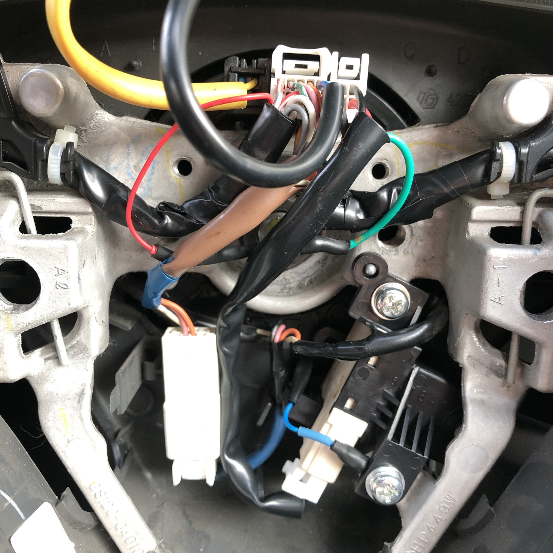

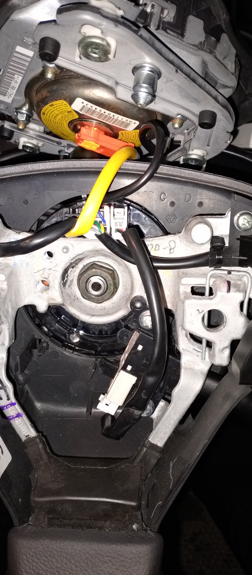

Короче: фишка круиза под подушкой руля. Так как я решил подключить провод от КК №2 к незадействованному пину 7 фишки G14, пришлось перепиновать фишку рычажка круиза. Пин 4 переставляем в пин 1, пин 3 оставляем на месте.

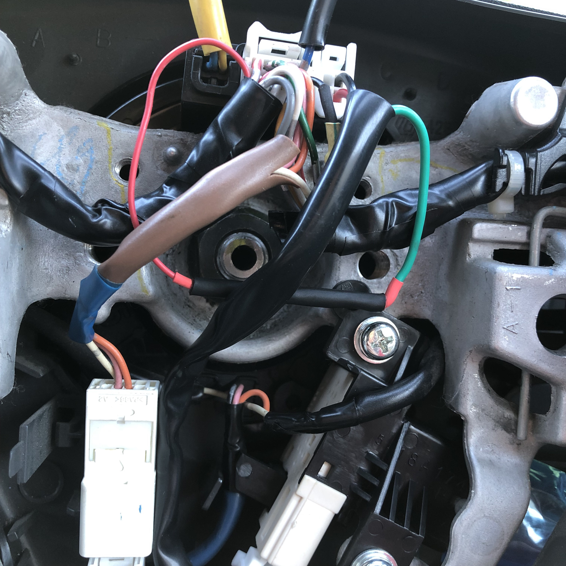

Подсветку берем от центральной фишки под подушкой, это пин 5 красного цвета в правом верхнем углу. На фото выше видно.
В красный провод нужно врезаться и подключить к зеленому от рычажка круиза как на фото.
Возможно чего-то не описал, поправлю текст в будущем.
Вот итоги на фото

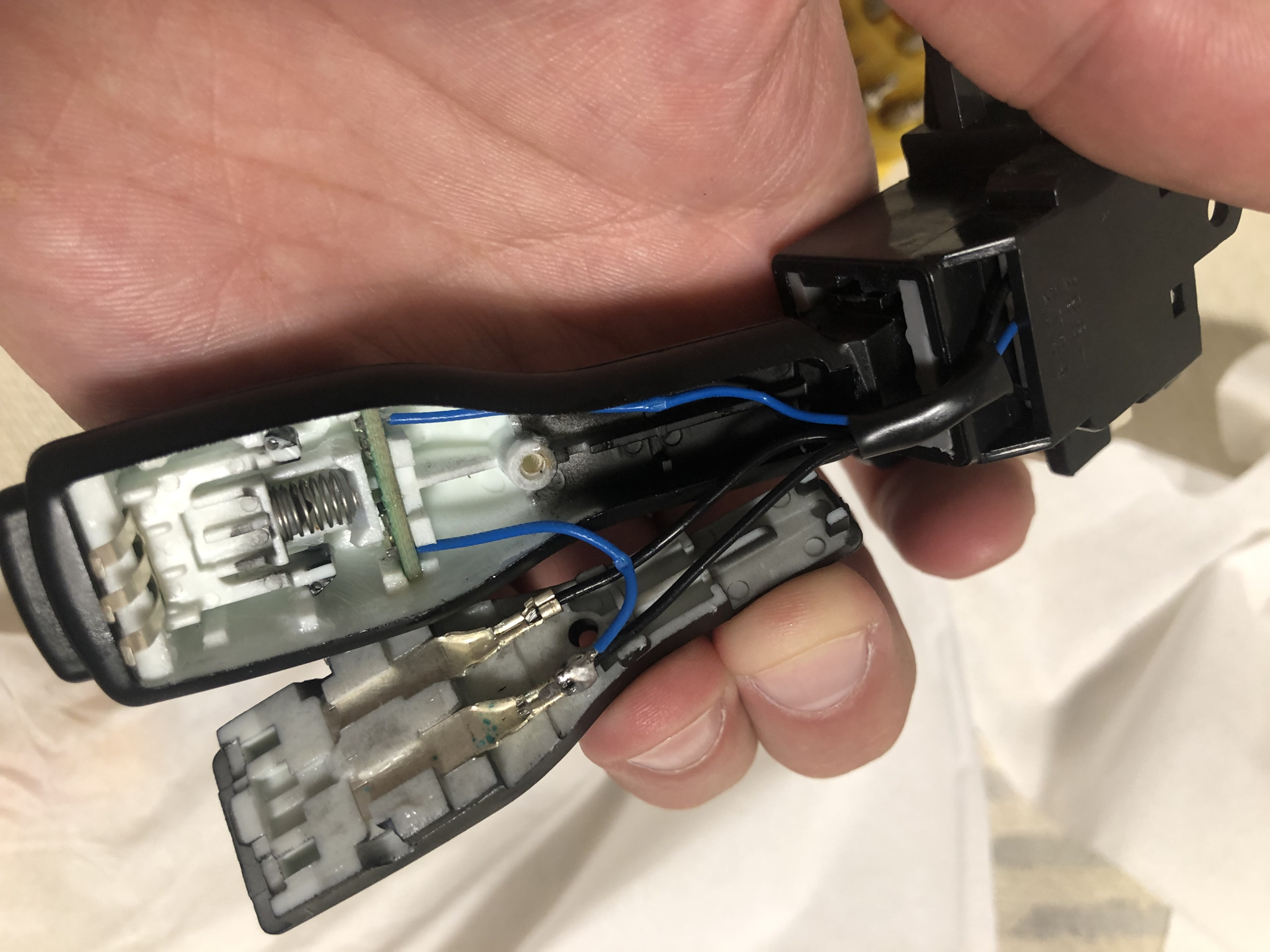

Про подсветку рычажка:
Нужно синий короткий проводок отпаять, вывести его под подушку и прицепить к металлическому корпусу руля.
Правильно подключенный минус подсветки рычажка.

Здравствуйте, может подскажите в чем может быть причина не работает жёстик кк? Сам блок кк с кнопок работает, может не установил проводок с пином и с другой стороны под болтик-массу, пришел в комплекте с жестиком и не пойму куда его ставить и нужен ли он ? У меня лепестков нету, но есть мульти руль, комплектация у меня X hid, у меня 7 номер на фишке g14 свободен, но есть пины в запасе, может попробовать туда подцепить я так понимаю это должна быть масса, а то я второй провод кк подцепил на белый с черной полосой фишки g14, или мне надо ещё фишку рычага перепиновать ?как у вас описано, жёстик у меня без подсветки
Вероятно вы не верно подключили рычажок. Из описанного вами не понятно куда подключен контакт 1 от кк.
Пришлите фото g14 — укажите какие провода куда подключили от кк и фото под подушкой фишки круиза.
Либо обратите внимание на ссылки в конце статьи, там все в большей степени указано, я только описал те моменты которые ни у кого не описаны. Так же есть прозвонка какой пин с каким смежный в «улитке» и видео для подключения.

К фишке G14 к голубому проводу подключил с кк 1 провод с красной полосой, к белому с черной полосой провод кк 2, у меня есть пины набор на фишку G14, так же могу как у вас попробовать перепиновать фишку от рычажка и подключить на g14 как у вас показано
Проверьте мультиметром контакты улитки. (Бывает, когда обслуживают рулевую рейку, проворачивают руль и от этого происходит обрыв шлейфа в улитке), не исключающий факт.
По поводу провода под болт. Ранее не сталкивался с таким. Здесь либо рычажек разобрать и посмотреть как подключено, либо связаться с продавцом чтоб дал пояснения для чего он.
Вариант. Попробуйте провода рычажка местами поменять, рычажки разные продаются, возможно поможет.
Если не выйдет, проверяйте провод который вы от блока к улитке протянули, возможно там перелом проводка.
После этих манипуляций должно заработать, если вы провода от блока не перепутали и рачажек исправен.
Здравствуйте, рейку не трогали, вчера психанул отрезал белый провод с черной полосой и всё за работало ( вычитал у вас по вашим ссылкам ), в дальнейшем перепиную фишку на рычажке и подключу как вы сделали ну а отрезанный провод восстановлю, спасибо вам большое за поддержку и ответы !

Штатный круиз адаптивный, поэтому у него горит индикатор set, в нештатном блоке КК два цвета индикации: нажатый тормоз и включенный круиз. В нашем случае, если блок КК убираешь под торпеду, никаких индикаций не видно. Я вывел индикацию на приборку для своего удобства. Кого устаивает ездить без индикации их дело.
