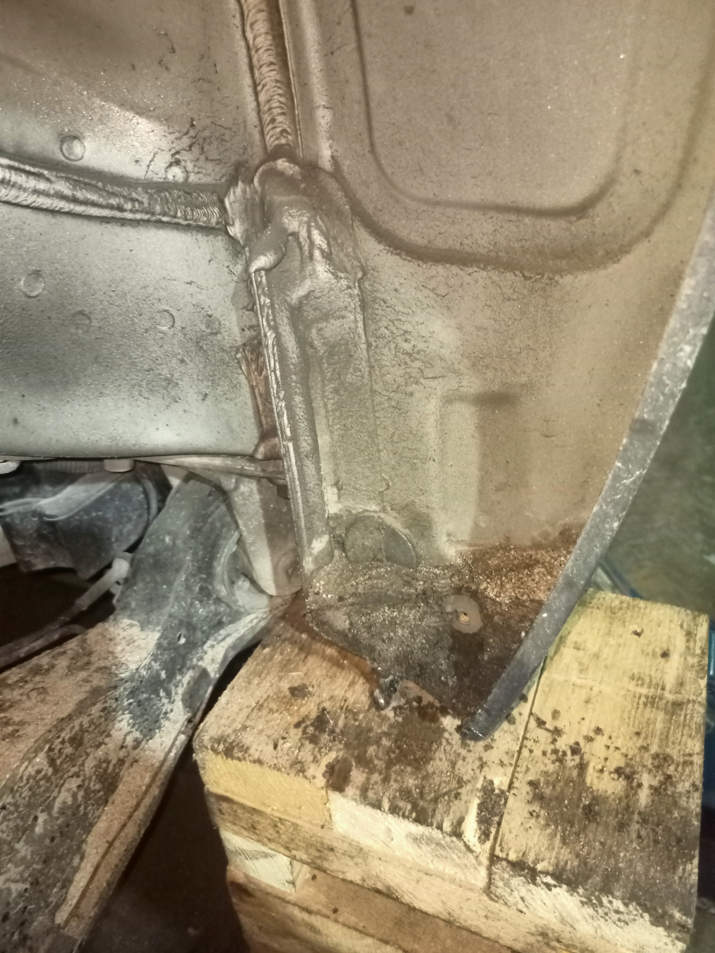

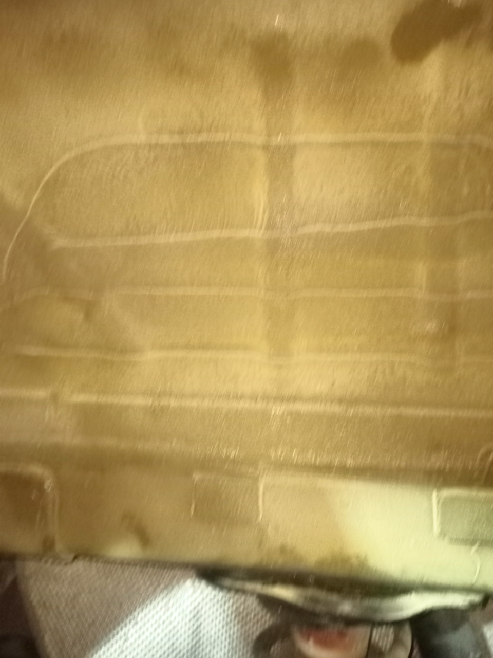

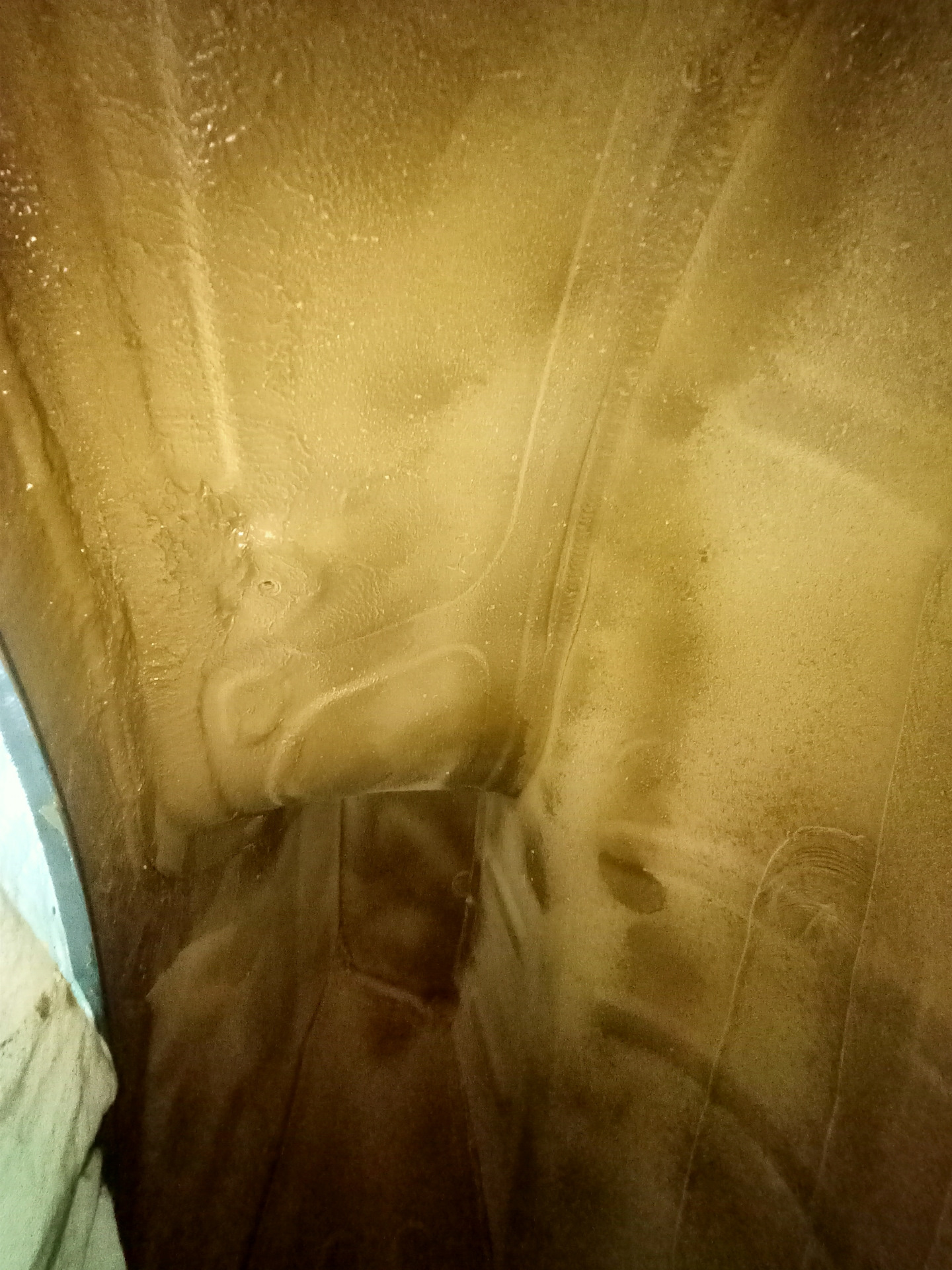

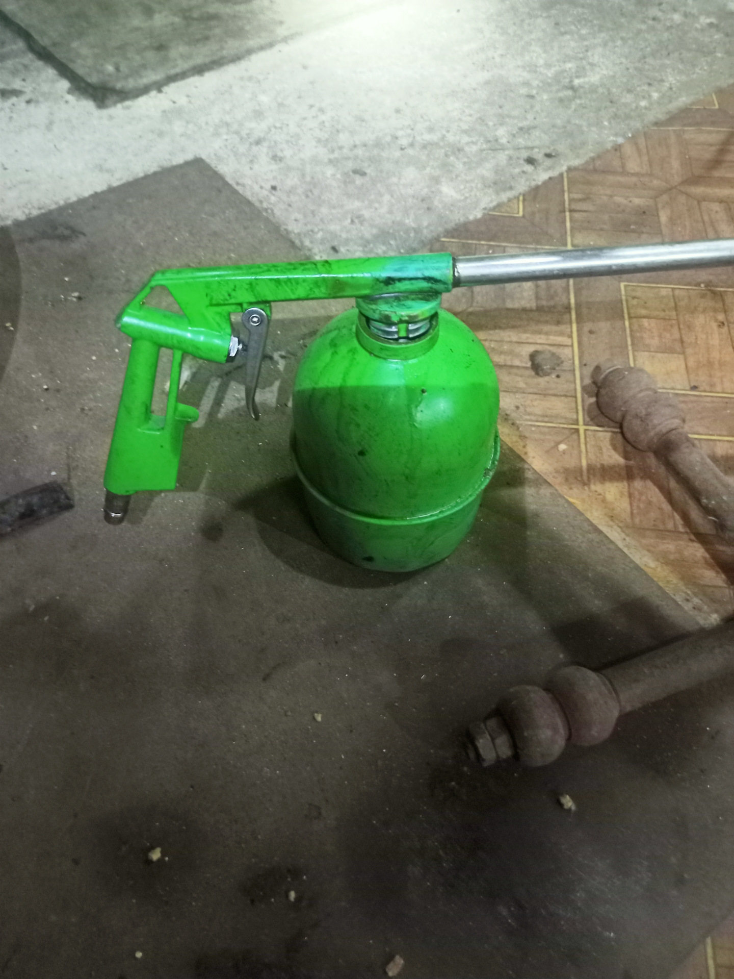

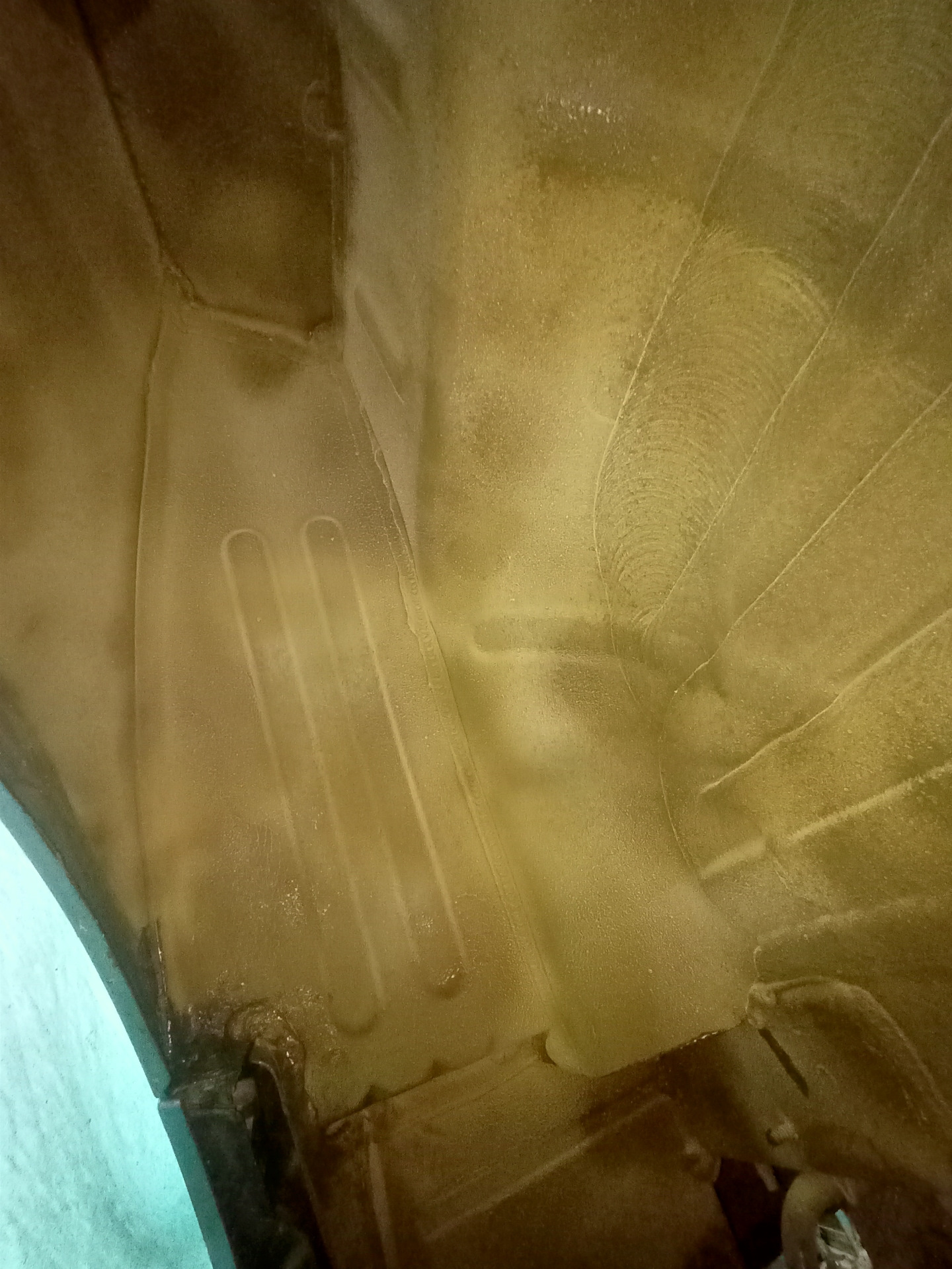

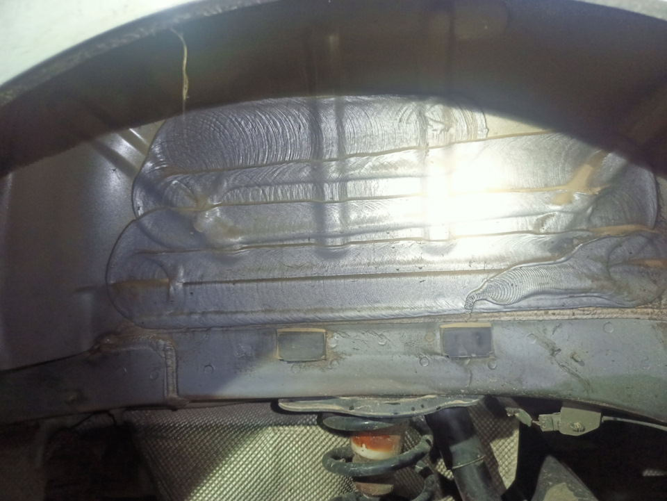

Делать было нечего, решил задуть арки пушечным салом. На прошлой машине делал так же, но там арки были открытые и за три года ничего не смыло. И так, нам понадобится компрессор, мовильник, пушечное сало и немного временни. Процедура выполнилась даволи быстро, больше времени на подготовку.
Думаю хуже не сделал. По такой же технологии выполняем и вторую сторону. Осталось обработать днище, но там будет другой состав.

Их много гнилых уже. И этот антикор в любом случае, нанесенный на здоровые места продлит жизнь кузову
Полностью согласен. Сейчас зимаюсь остальными частями кузова. Пост обязательно выброшу
Я был удивлен, когда через год залез под машину и увидел, что то что я нанес на днище не стёрлось о траву на рыбалке. Но, так как я тестю покрывал днище этой же смесью, то обновил и у себя немного днище. Остальные места не трогал, они тоже были мокрыми.
На прошлой машине, арки ничем не закрытые. Три года продержался и даже не смыло. Так и пролал. Так что рабочее средство )
Гнилых не встречал. Ржавыми — да.
Тоже так делал. Результат радует даже через год эксплуатации, при езде на рыбалки.
Я думаю под закрытыми вообще с ним ничего не будет
