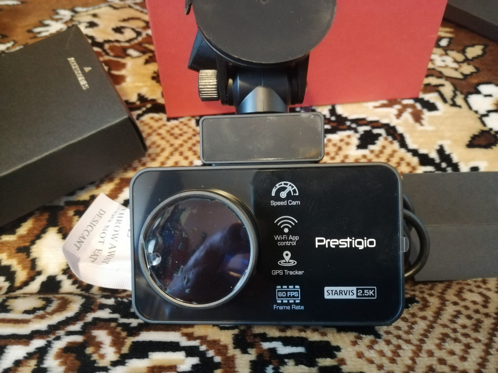

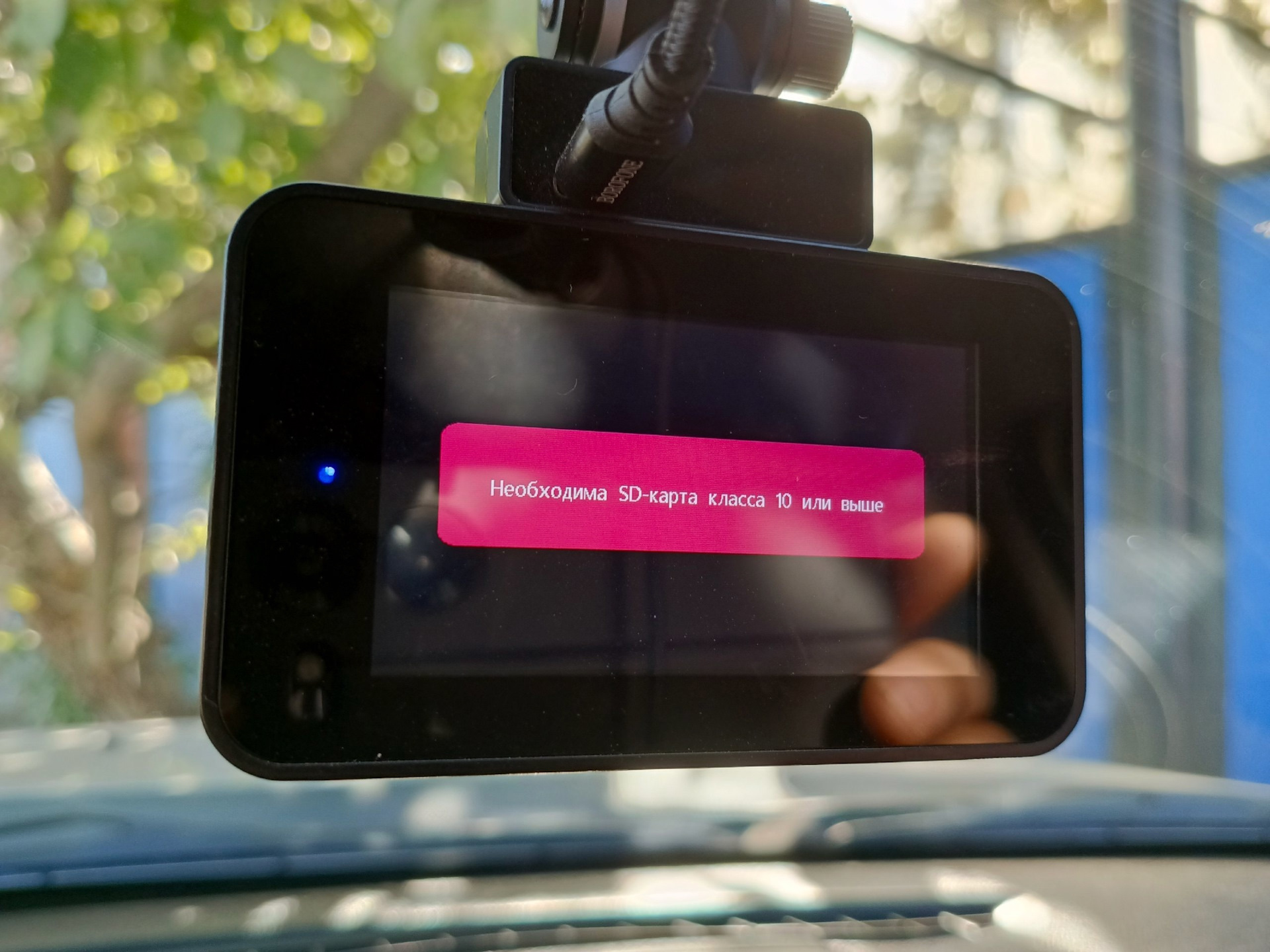

Привет славным владельцам регистраторов !
Может у кого была такая ерунда ?
Регистратор этот
Ни с того, ни с сего пропала картинка и начал писать эту муть.
Бестолковым ремонтом занимался, туда-сюда штекеры и карту памяти доставал, не помогло )
Думаю ещё попробовать отформатировать саму карту
Проработал всего год, устали уже нано технологии ?
Извиняюсь за беспокойство, решил вопрос, отформатировал с компа карту, всё заработало

Вообще карты имеют определенное количество циклов записи, потом выходят из строя, становятся медленней и капризней.
Еще посоветую попробовать (если конечно твой регик позволяет) в настройках снизить качество записи до минимума и проверить эту же карту. Если заработает — значит реально ей хана и она не справляется с сохранением информации в нормальном качестве.
