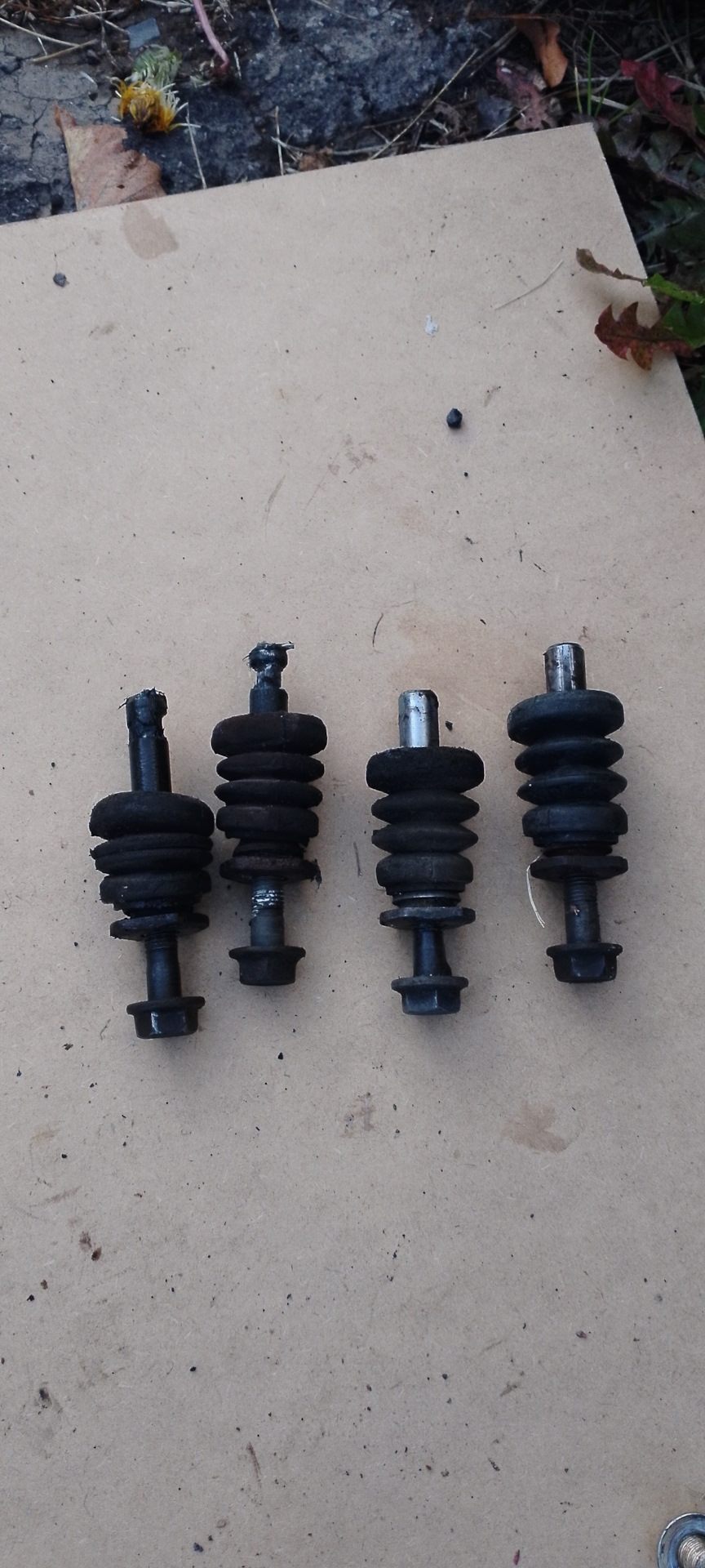

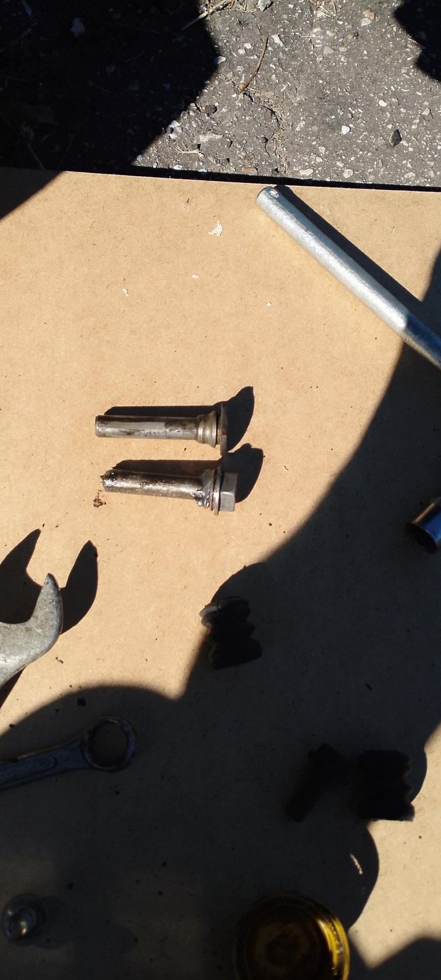

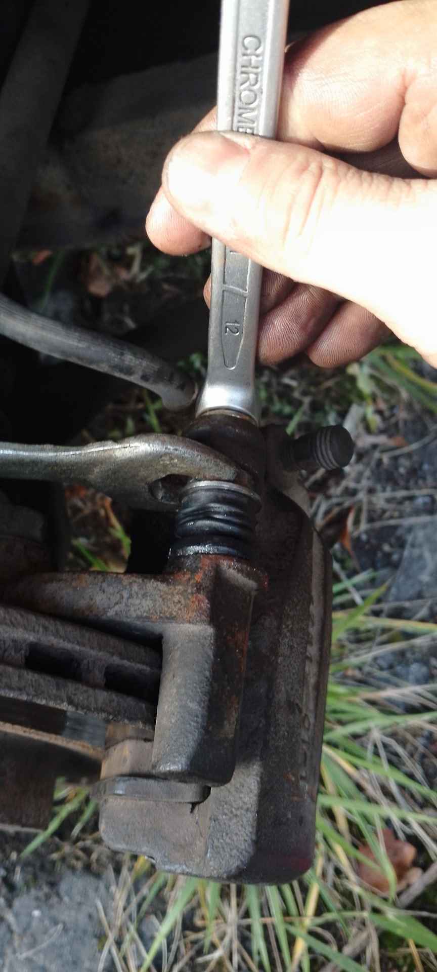

С недавних пор стал замечать стук и вибрации в районе передних колес автомобиля. Ревизия подвески проблему не выявила. Вспомнил, что на Матизе похожим образом стучали направляющие тормозных суппортов. Проверил и убедился, что причина стука в них.

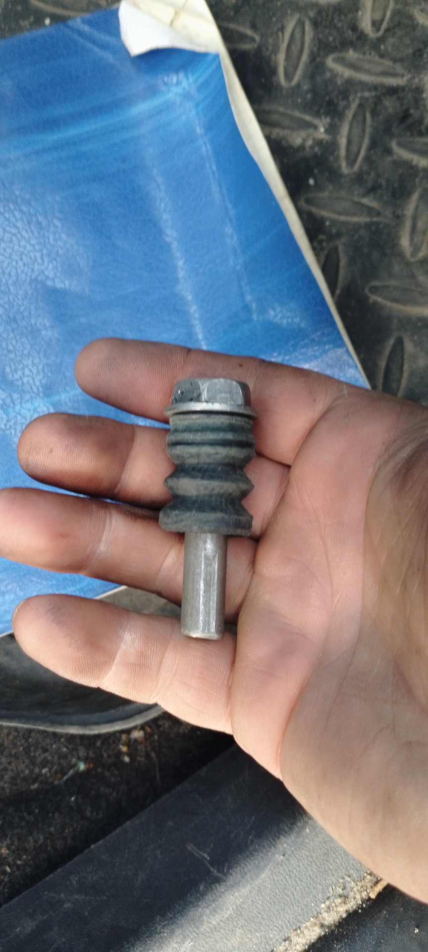

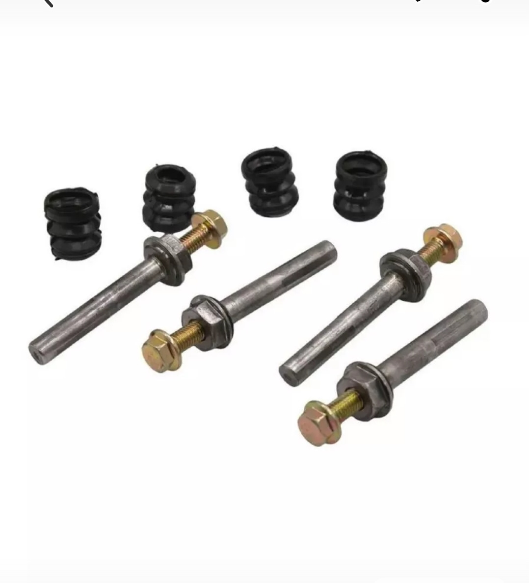

Купил в магазине "ГАЗовских" запчастей комплект направляющих суппортов от Газели.

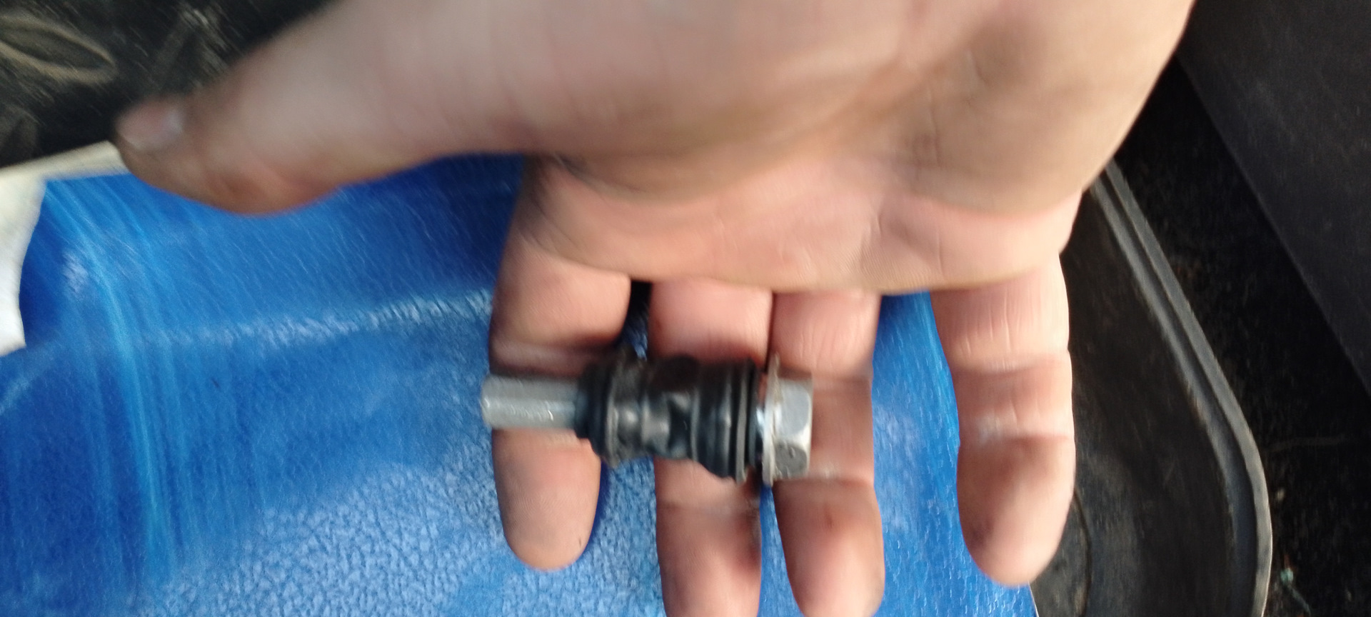

По информации из интернета номинальная толщина и наших, и "газелевских" Направляющих одинаковая — 10мм, но, видимо, у
ГАЗа допуски немного другие. Я намерил 9.76мм на нашем и 10,02 на "ГАЗовском".
Отпилил лишнее до общей длины в 5,5 см и приступил к замене. Для работы понадобились ключи "12", "13" и "17".

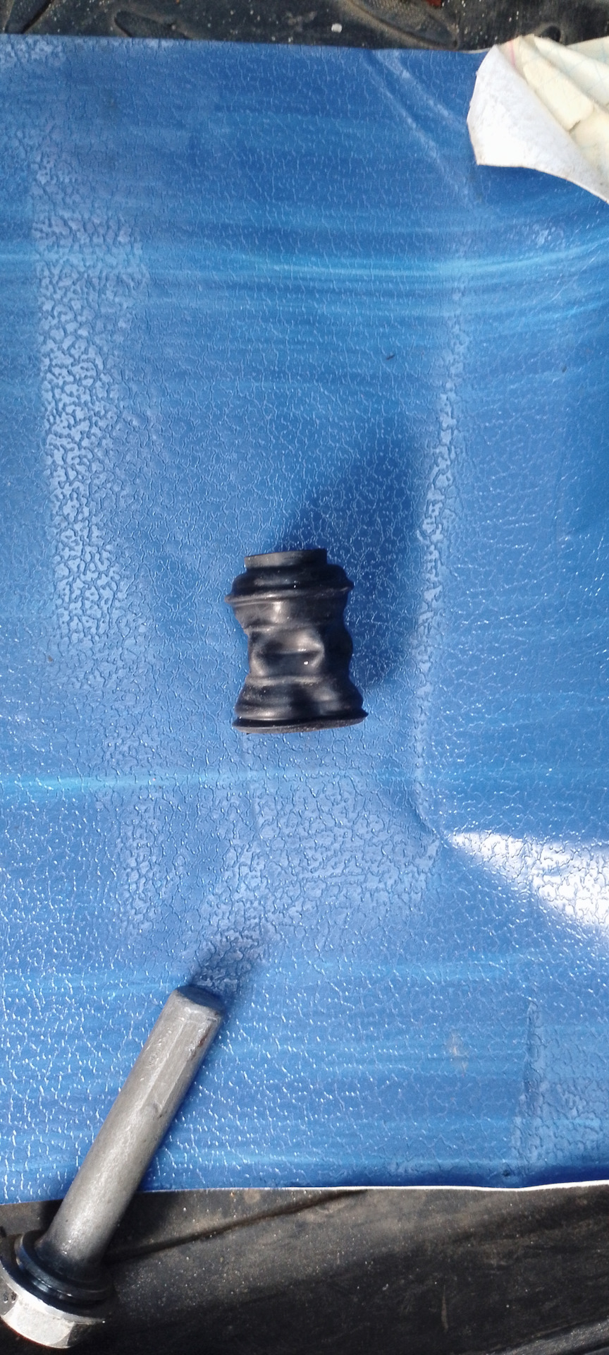

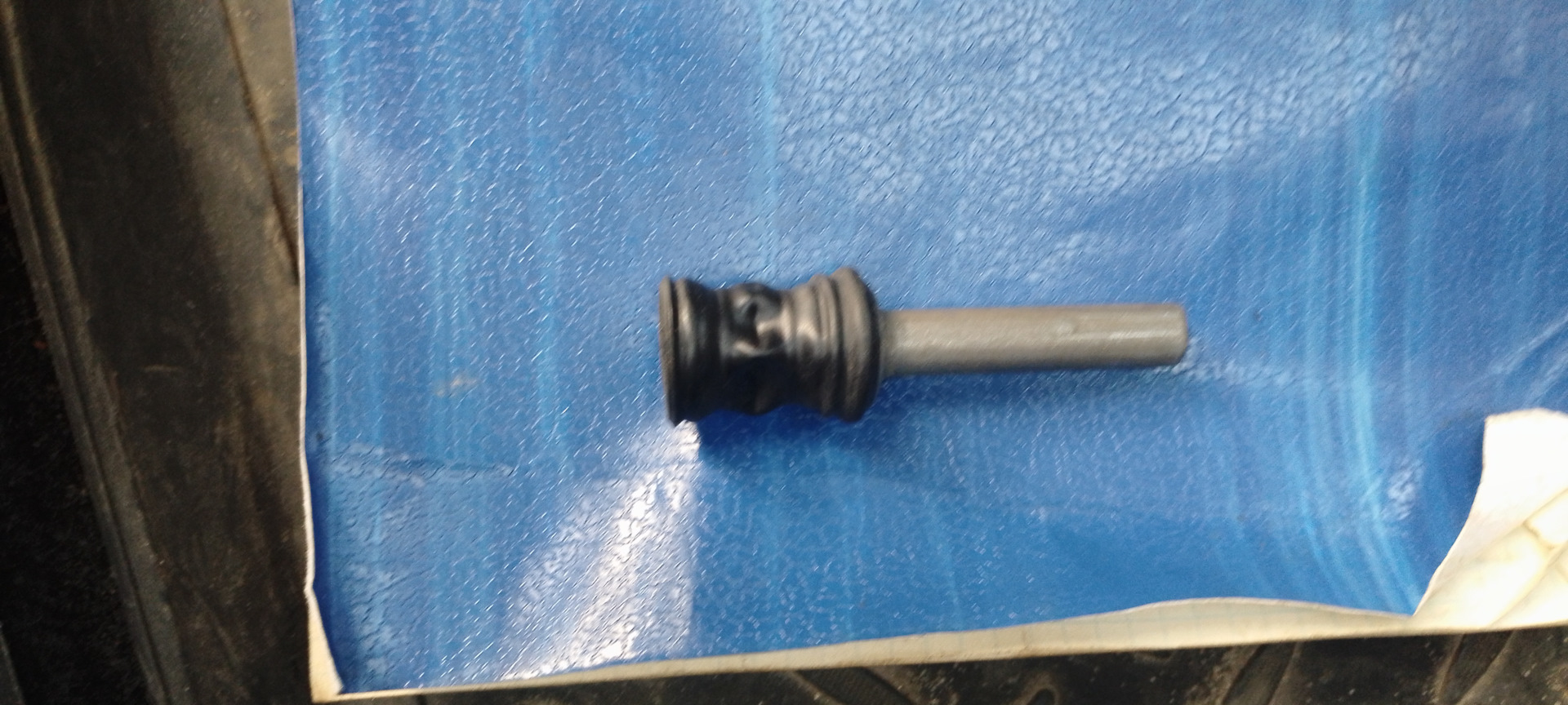

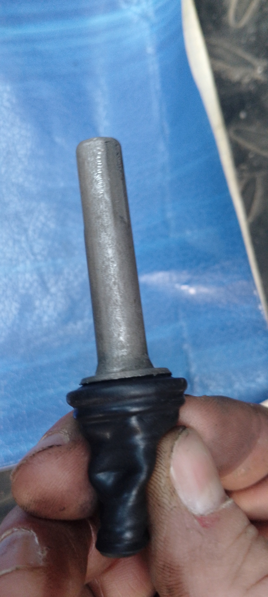

Чтобы одеть пыльник, пришлось вывернуть его наизнанку и заправить отбортовку в посадочное место. Затем вывернул назад.
В целом вся работа заняла около часа.
Предварительно болты обильно пролил проникающей смазкой.
Пробная поездка по неровностях показала, что проблема ушла.
