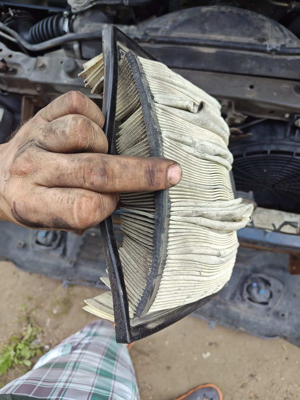

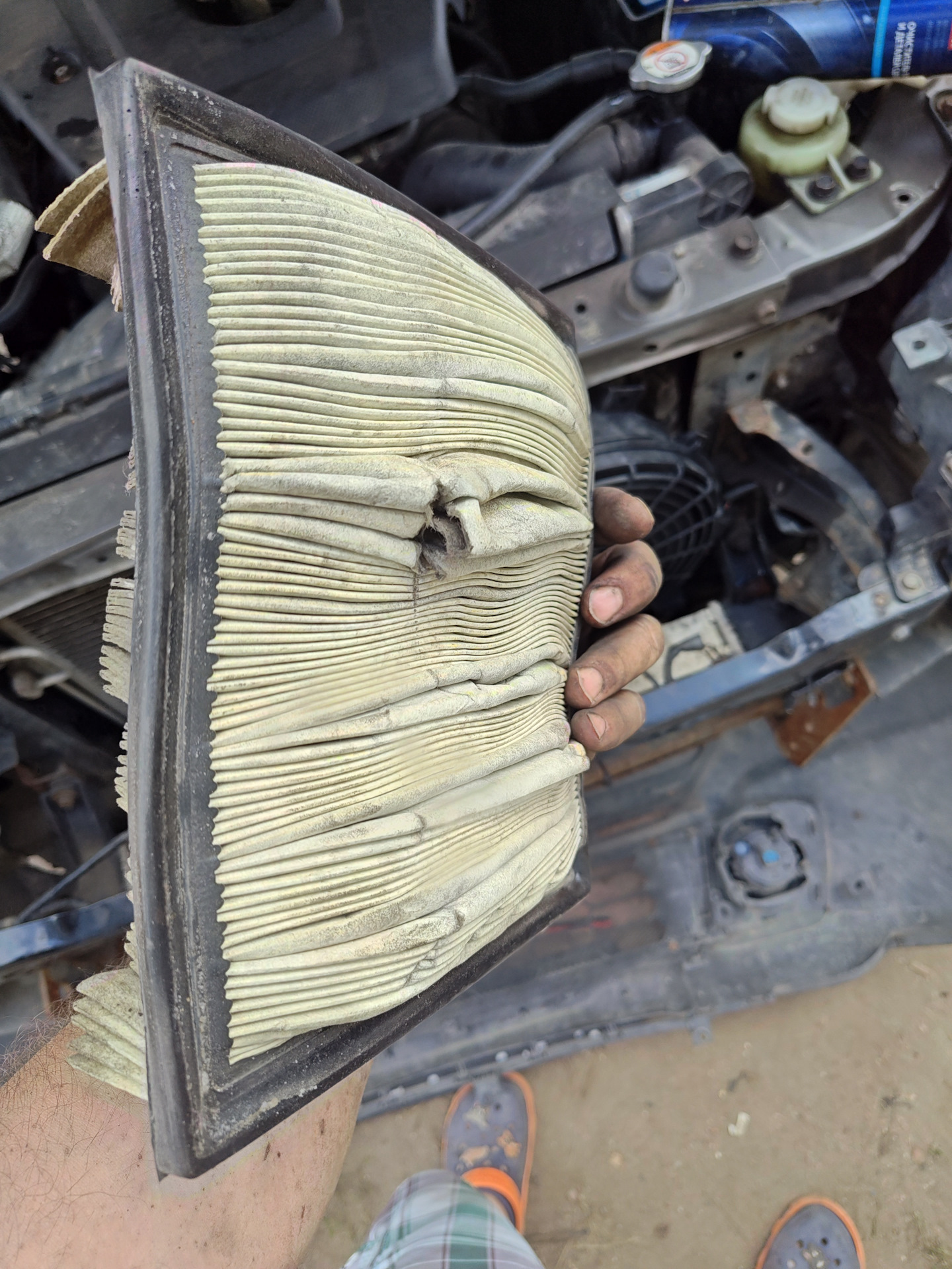

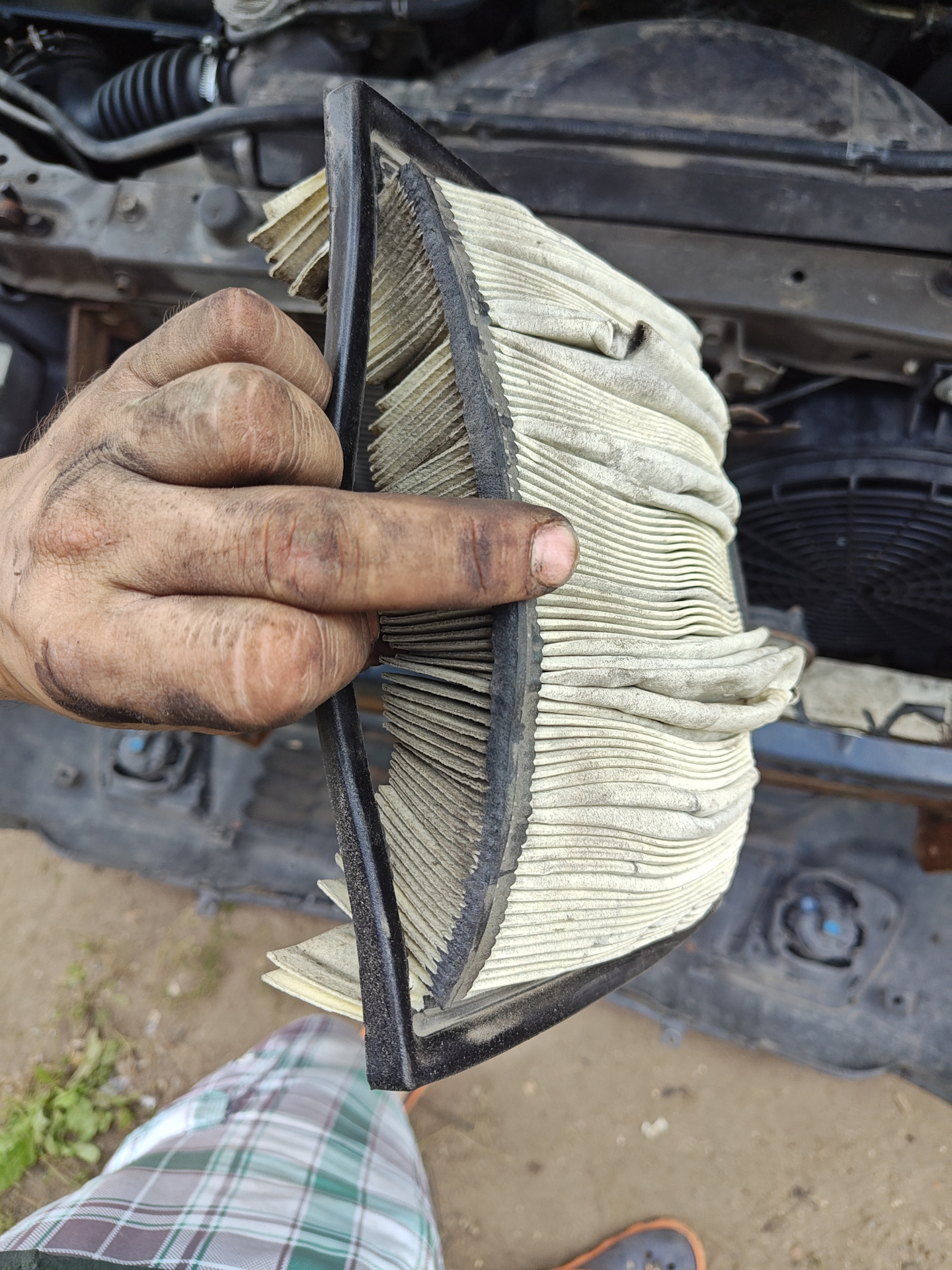

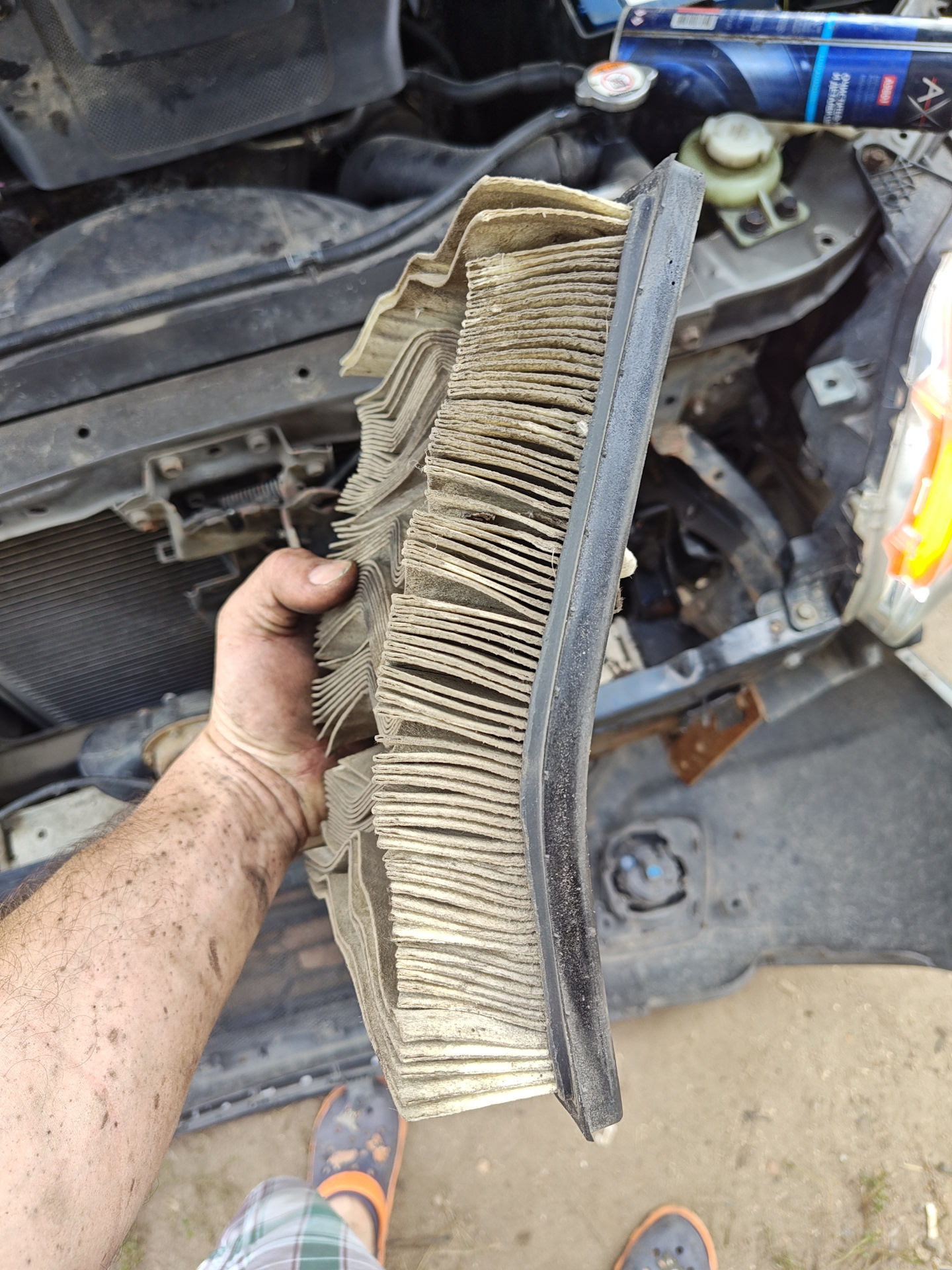

Плюсом при осмотре всех узлов был выявлен разорванный в хлам воздушный фильтр. Причём менял я его три тысячи назад.
Ставлю всегда каждые 10 тысяч новый,
поэтому заглянул в него случайно. Вся ванночка была в песке и грязи. Что ещё раз напоминает нам о необходимости ставить шноркель, имхо только дибилы догадались поставить забор воздуха из под колеса!
Поэтому советую по лужам не летать, после дождя всегда смотреть в коробку фильтра.

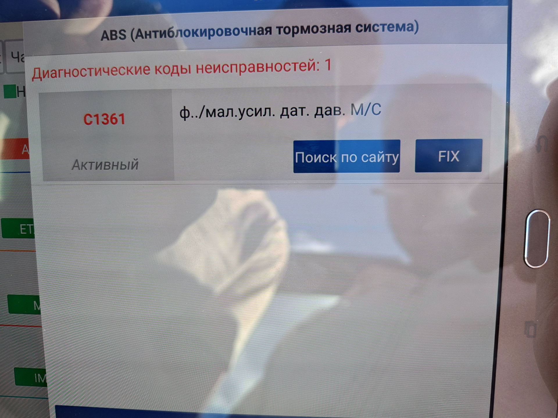

Ну и как всегда — за 5 минут до выезда загорается ошибка по АБС, пропадают тормоза и машина уходит в аварию. Педаль ватная… Вот те и съездил на дальняк 🤦🏻♂️
Подключаю диагностику и видим картину. Висит ошибка C 1361.
Ищем по каталогу, по параметрам, ничего не понимаю и начинаю потихоньку кипеть. Этот сЦука надо, за день до выезда такое нахyeWeRтиться!

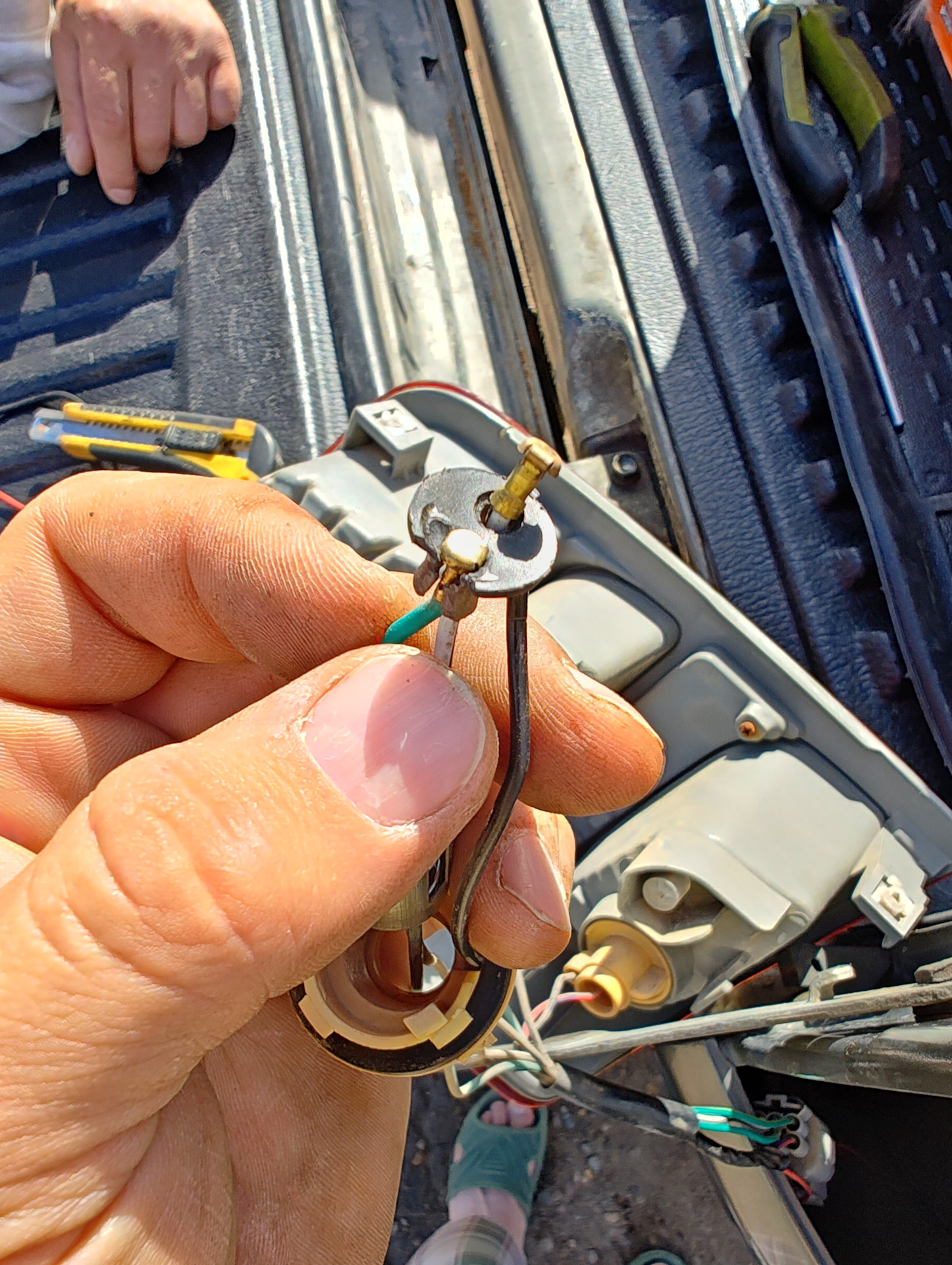

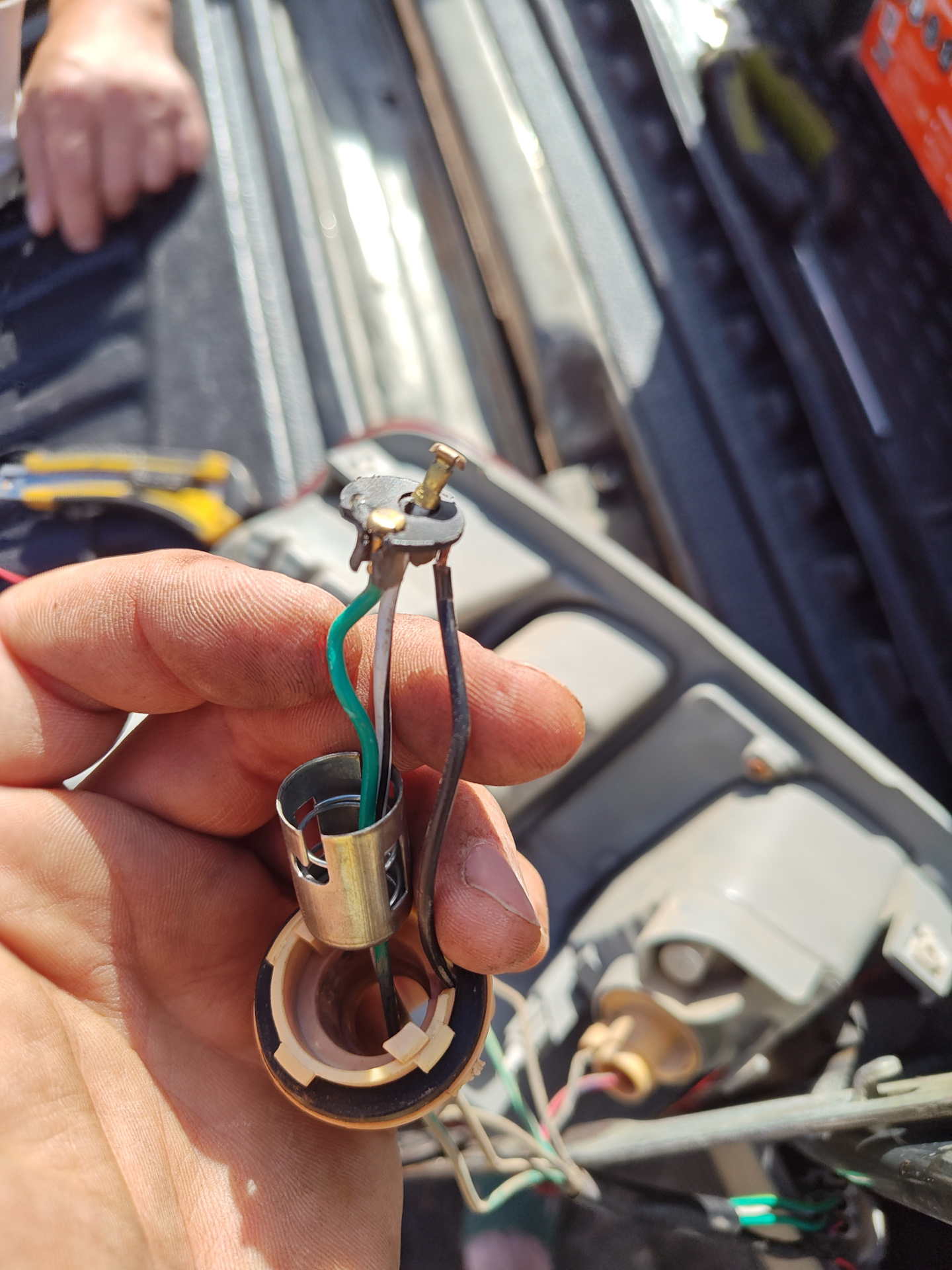

Пошёл, сел, попил чай и меня осенило! Именно в Митсубиси идёт отказ по тормозам и всем системам АБС, вплоть до ошибок по блокировке полного привода из-за простейшей перегоревшей лампочки!
Бегу к машине, прошу механика глянуть на стопаки, и НА ТЕ! Попадание 10 из 10!
Реально не горят стопаки!
Проверяю питание на лягушке- питания нет. Смотрю пред- пред сгорел. Меняем предохранитель, поворот ключа- опять горит пред!
Вот блин! Пошли по цепи- до лампочки дохожу и сектор приз на барабане😂😂😂
Ликвидирую КЗ аккуратно приплавив пластик паяльником и понимаю, что то временно. Ставим лампочку, меняем пред, включаем зажигание — и вот оно счастье!
Вопрос теперь к читающим и отслеживающим это горе-корыто…

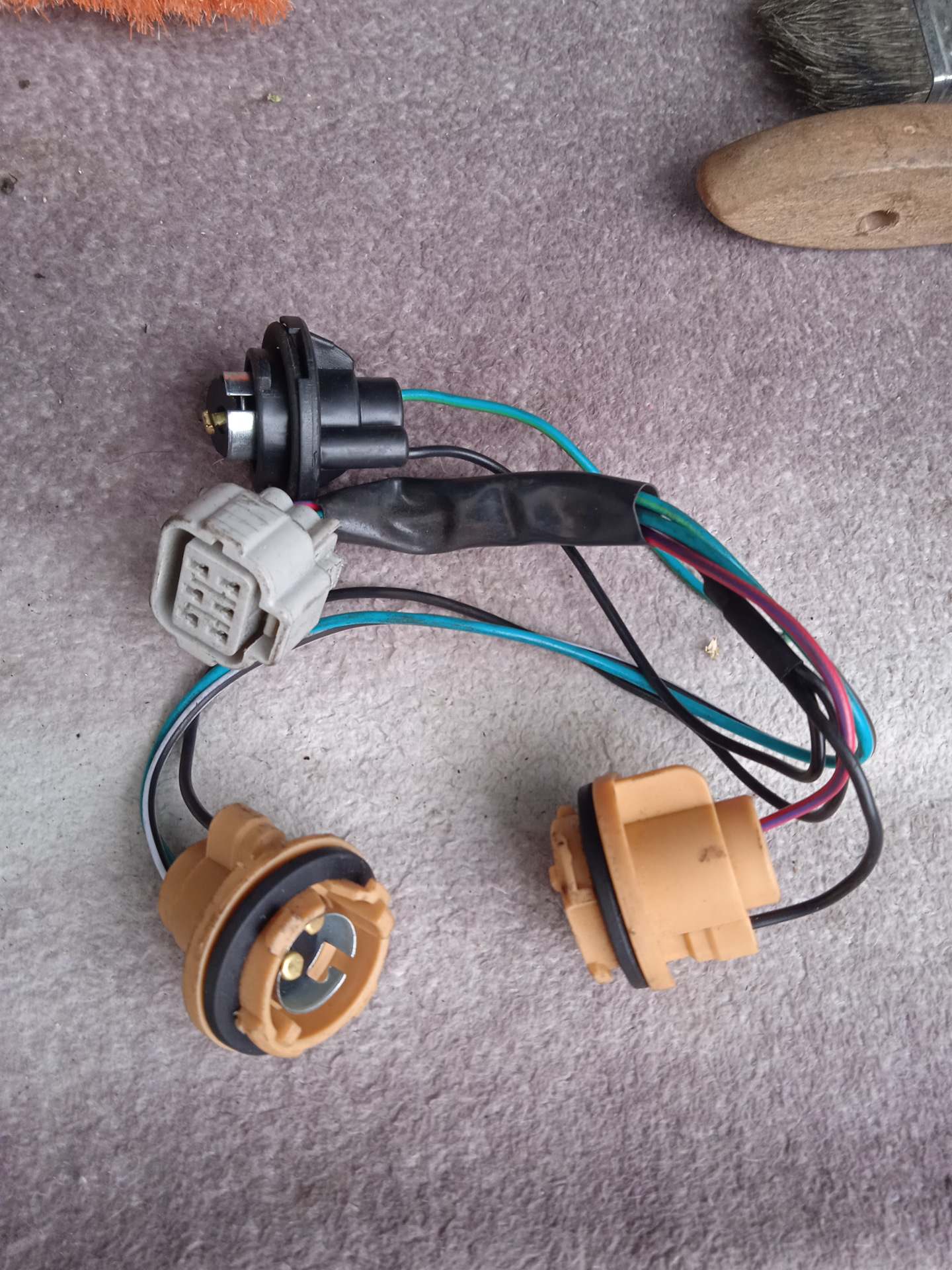

Где отдельно купить такой патрон? На Али такого нет(((

Не, это не Дибилы придумали забор воздуха из крыла а японцы, а я понцы считают, что везде чисто как у них. Не мои слова, но запомнил, с учётомч что я бываю в Японии. Этот же человек Яна коллега придумал, как сделать забор воздуха в другом месте без применения шноркеля))
Забор воздуха из крыла это заводская подготовка под установку шноркеля!
После установки шноркеля пыли и песка под фильтром стало меньше за то стали встречаться стрекозы, при чем целиком, и другие мелкие летающие твари из тех что не "встретились" с лобовым стеклом
Ну это всяко лучше, чем вода, которая разрывает фильтр и песок летит во впуск😬
Стараюсь каждые 500-700 км доставать фильтр и продувать.
А так меняю его каждые 2-3 тыс пробега.
Езжу много по полям, пыль сильно убивает фильтр, плюс часто надо продувать и чистить датчик который в корпус с фильтром вставляется (руками и тряпками тереть нельзя)

Я пользуюсь Сакурой с сеткой.позже артикул напишу. Из Экзиста вылетел, пароль дома записан, а я в командировке.
Надо ставить фильтр с металлической сеткой.
Какой например, есть артикул или фирма какая?
Sakura A33410, LYNXauto LA-477. Оба с сеткой

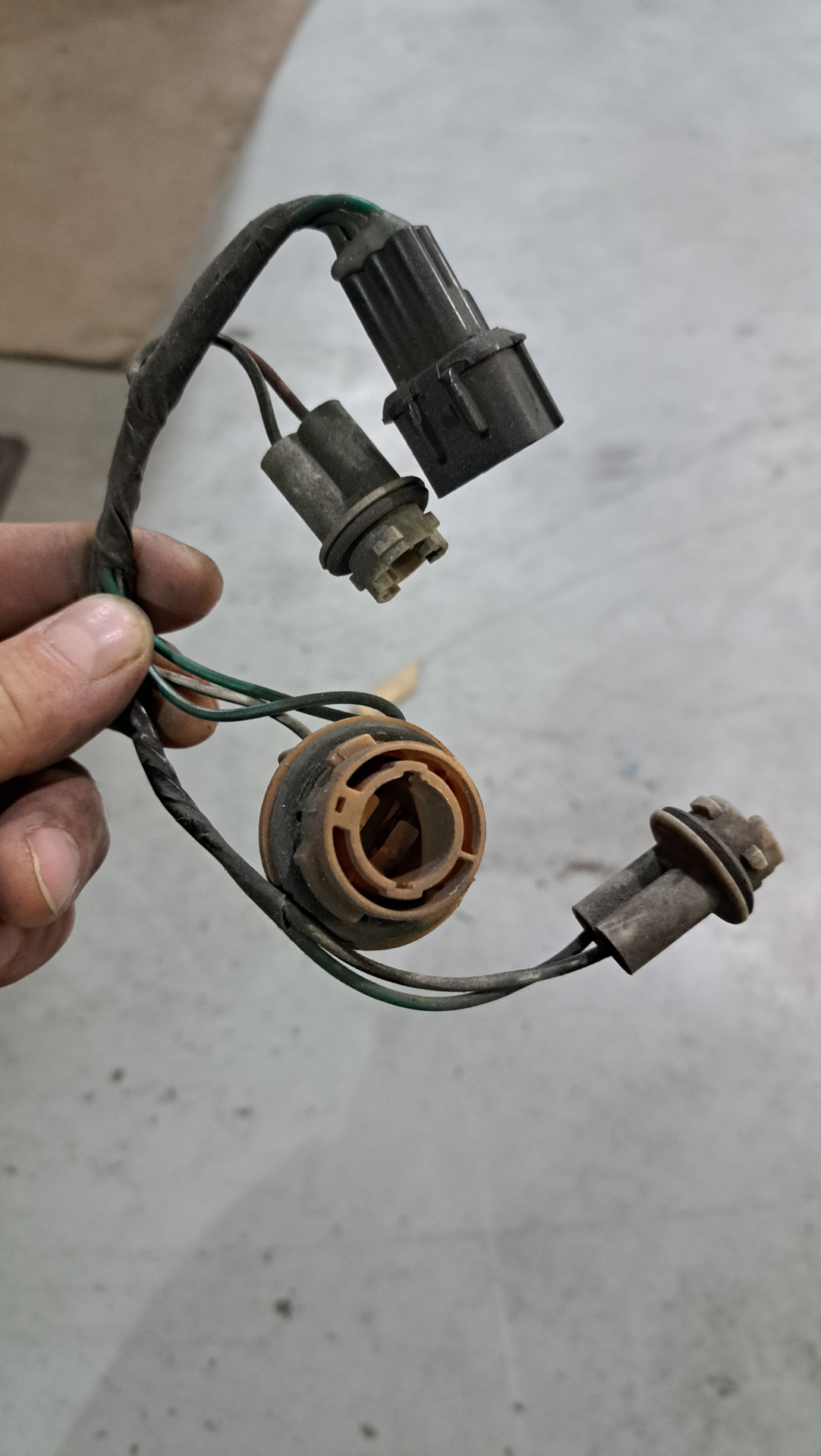

Читаю иногда ощющение что до тебя эту тачку именили во все щели :). Разьем задних фар есть от 2014г, лежит без надобности
Возможно так оно и БЫЛО! Сколько должен буду за разъём?
300р :) пойдет? Точноли подойдет?
Да хз… Подойдёт или нет.

Я биг фильтр прикупил, еще не менял но на других машинах без проблем езжу с ними.

Китайскую фару можно купить, 3р стоит и взять с неё всю проводку

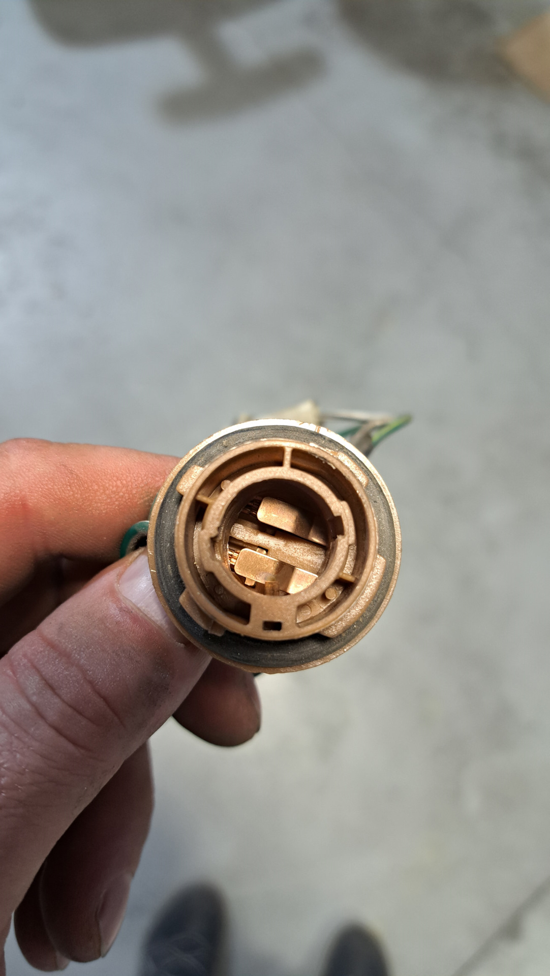

У меня есть полностью фишки с патронами на задний фонарь. После замены фонаря разбитого остались, правда китайские, но новые, я родные оставил, чисто плафон поменял…
Как качество?
Они абсолютно новые, лампочки держат нормально, провода на вид достойные… Пайка аккуратная вроде свиду… В эксплуатации не были, не могу сказать за качество… Что им будет внутри плафона-фонаря? Там герметично вроде, пыль если только…

Приветствую. Только вот на глаза попались провода с цоколями от Эльки и вспомнил про фото обещанное 🤦
Ни хрена у вас фильтр после 2ух тысяч., .
