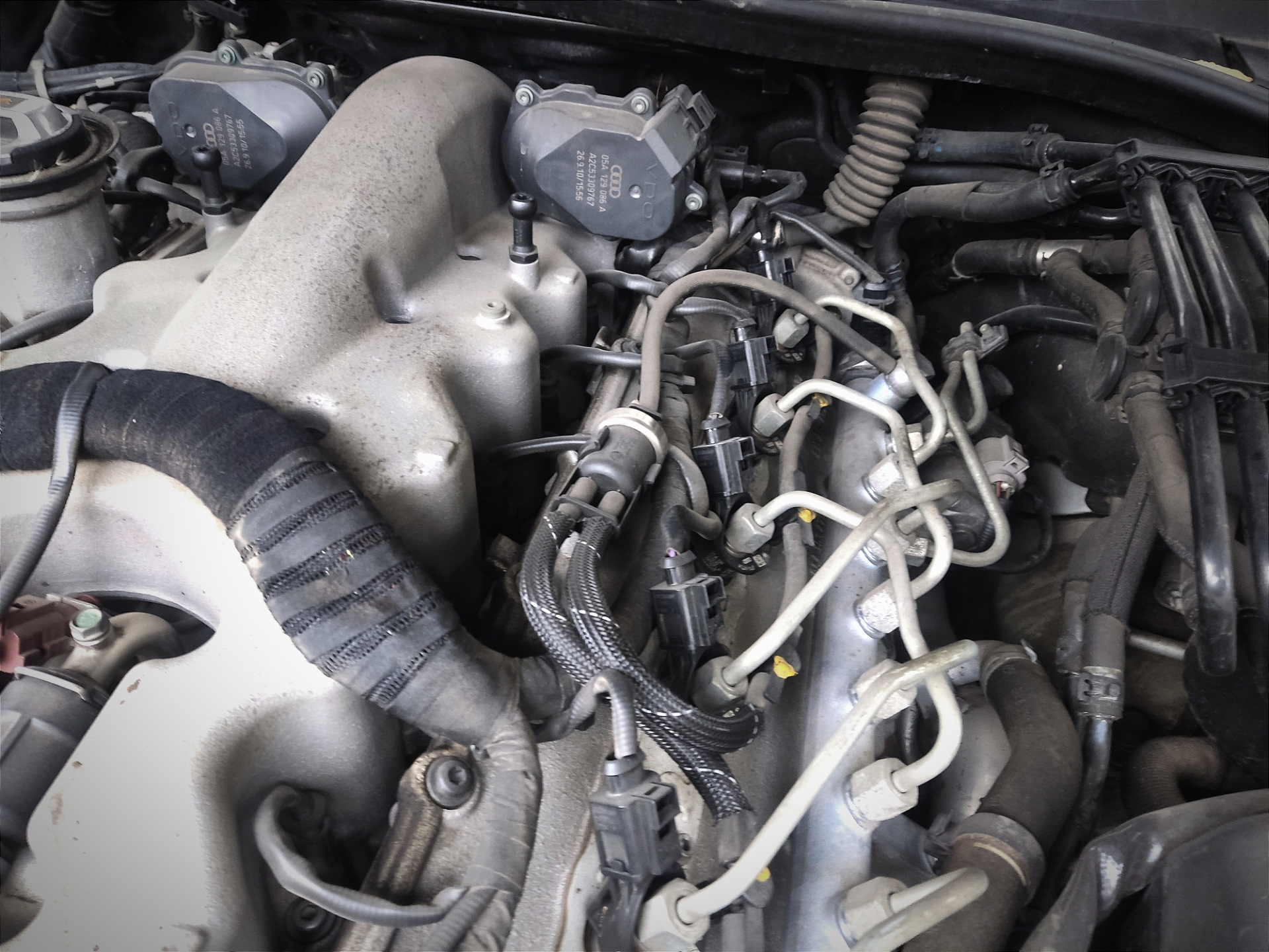

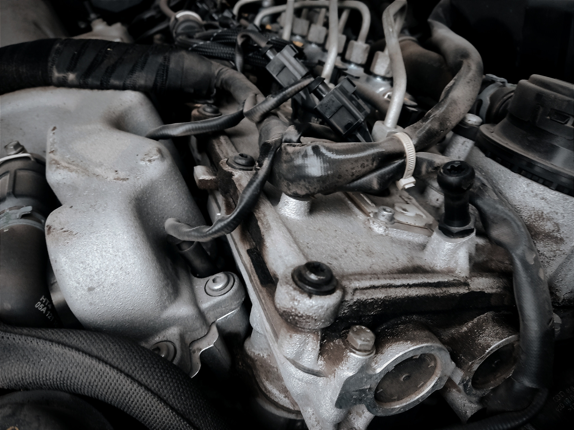

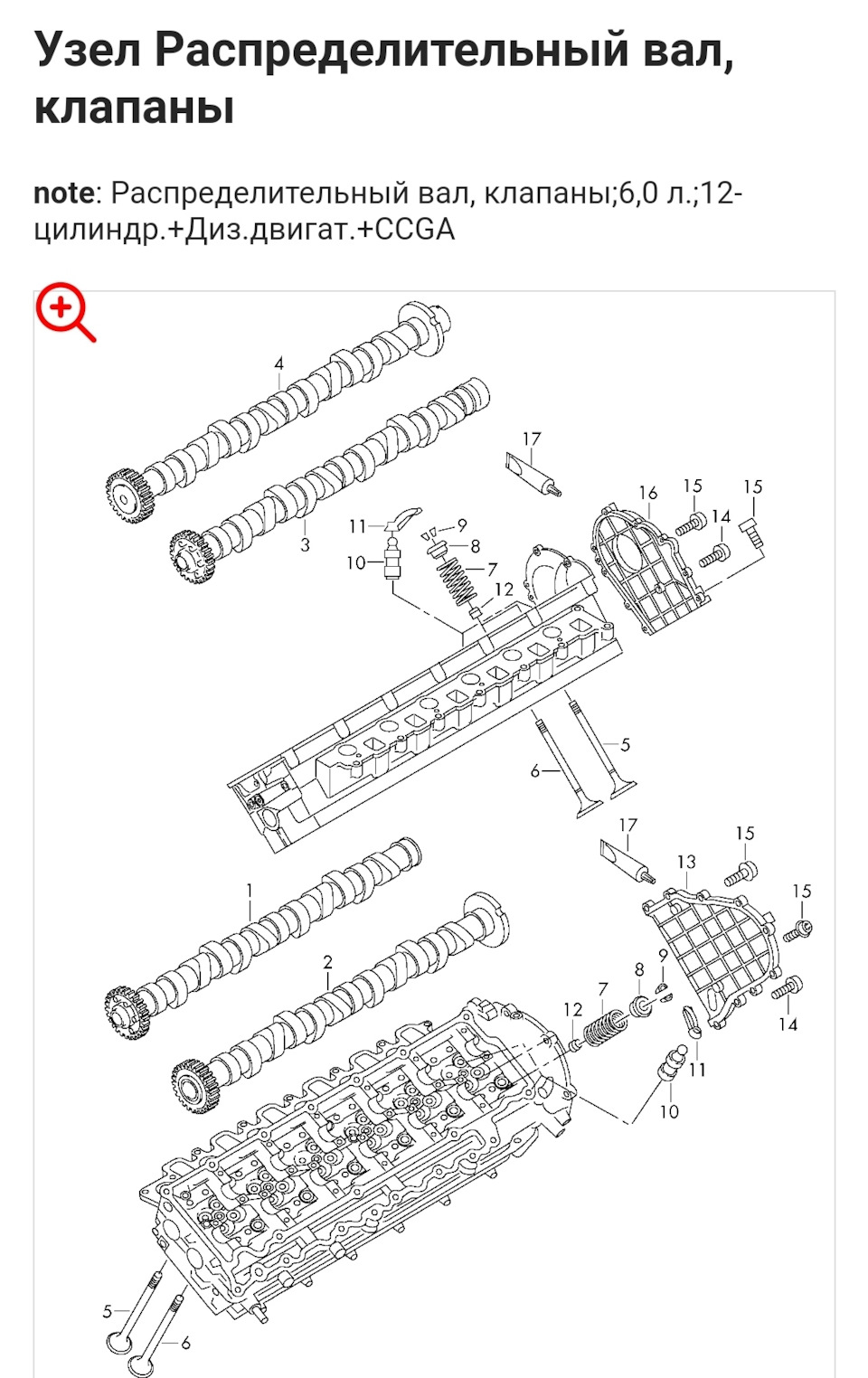

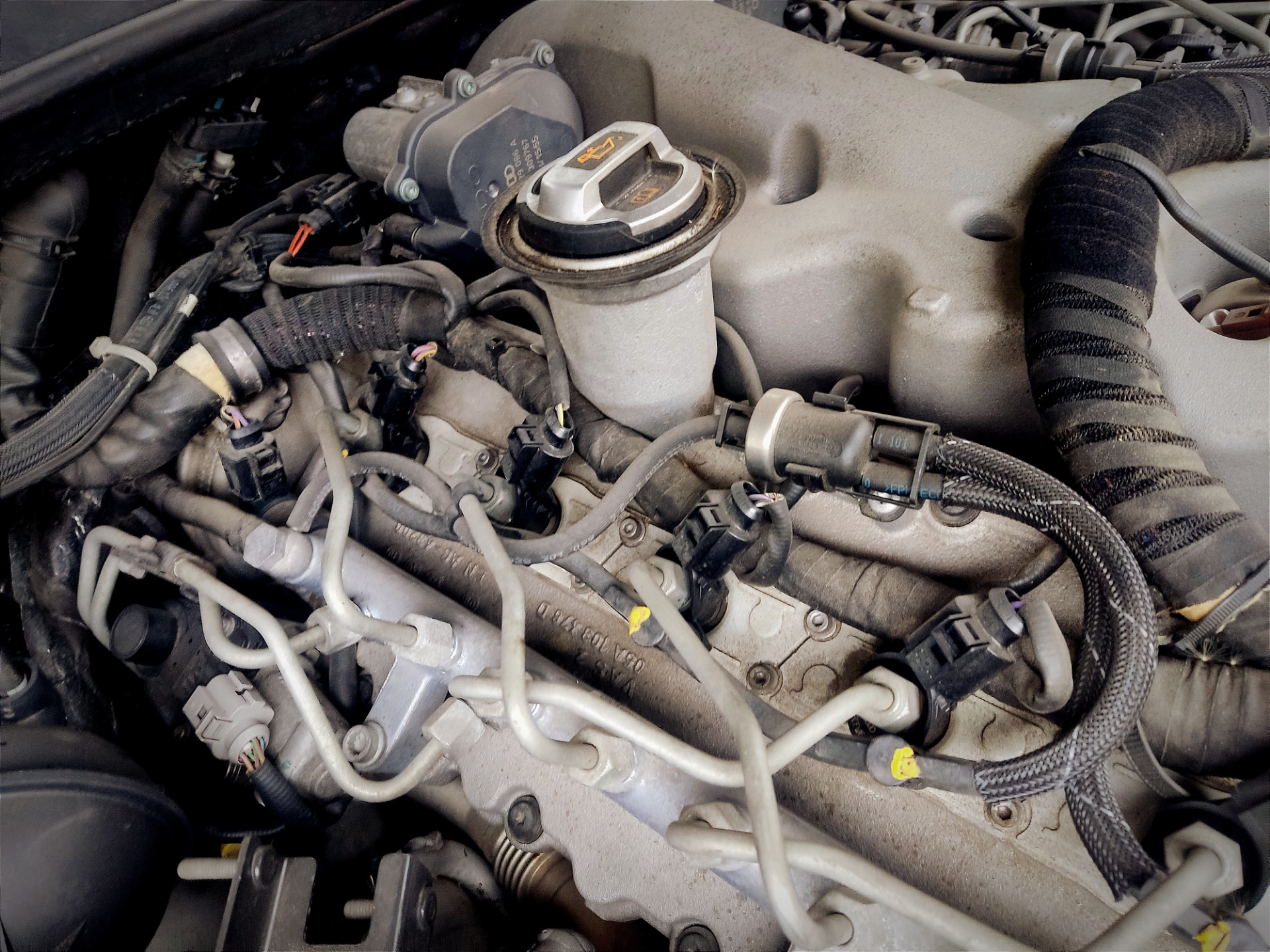

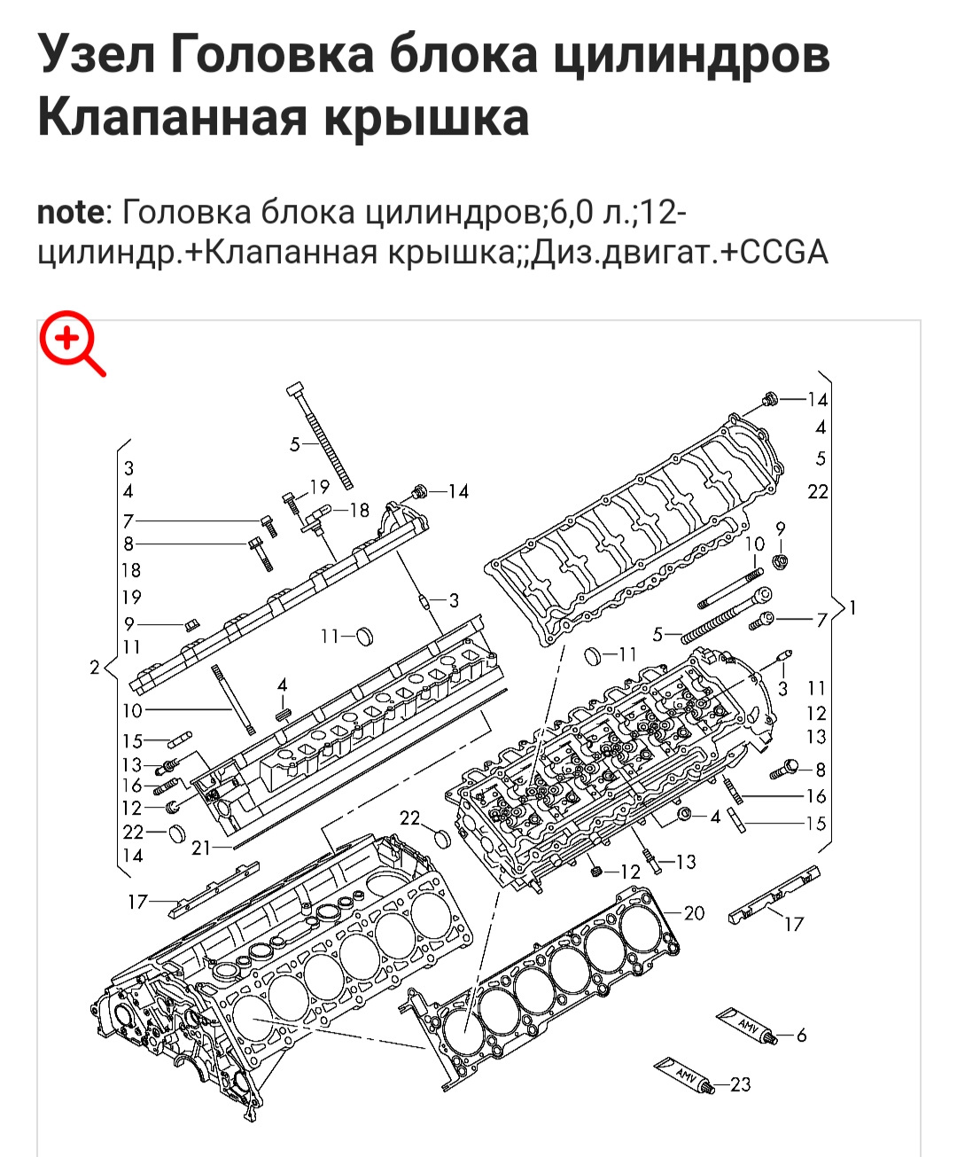

Про устройство в двух словах — традиционного вида чугунный блок с вермикулярным графитом и не радиационным углом развала 60 градусов. ГБЦ исполнены по стандарту ЕА896 и ЕА898 всё-таки, нежели ЕА897 ( хотя первая генерация имеет мотивы в данном двигателе)

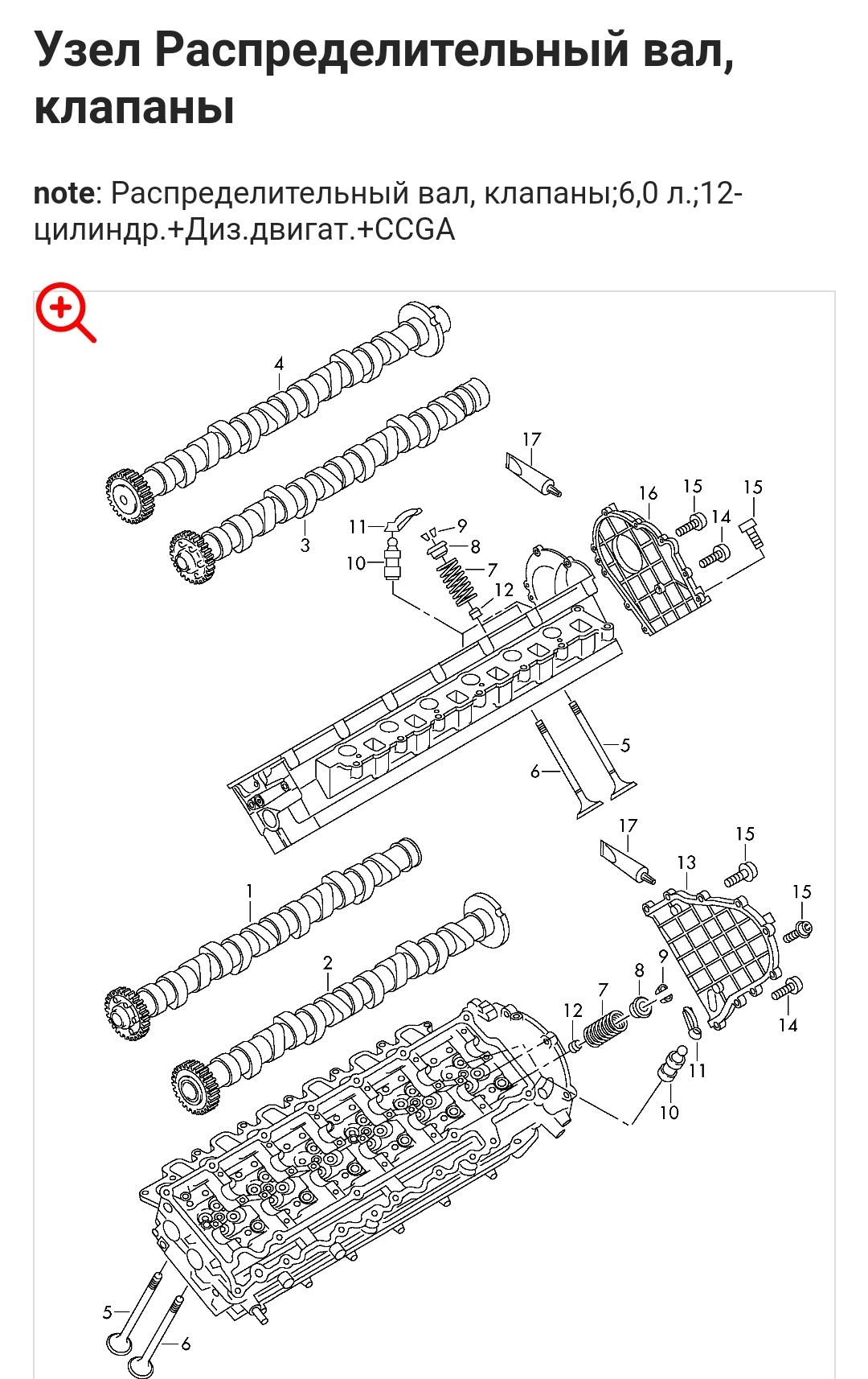

Индивидуальный привод ГРМ посредству 3 цепей — очень похоже на штуттгарт.

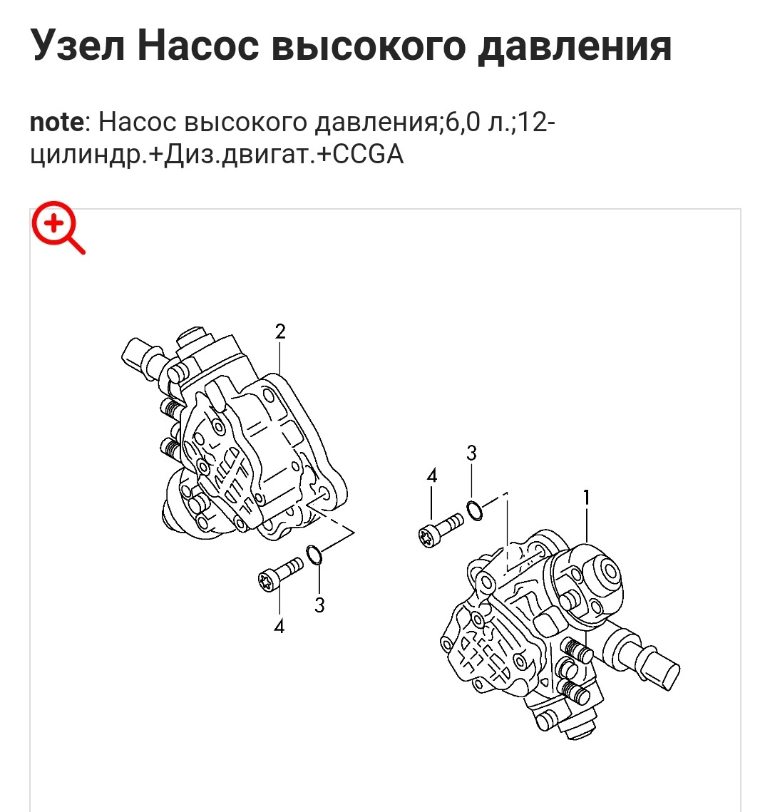

2 ТНВД независимых по рядам, как это положено в построении много цилиндровых двигателей. 2 ЭБУ. 2 расходомера. Всё по два. И синхронизация.
Оно работает. И пробеги у машин 200-300 к и нет диких проблем. Просто есть уникальность. Опять же переуплотнение в оригинале все и его ещё нужно поискать.

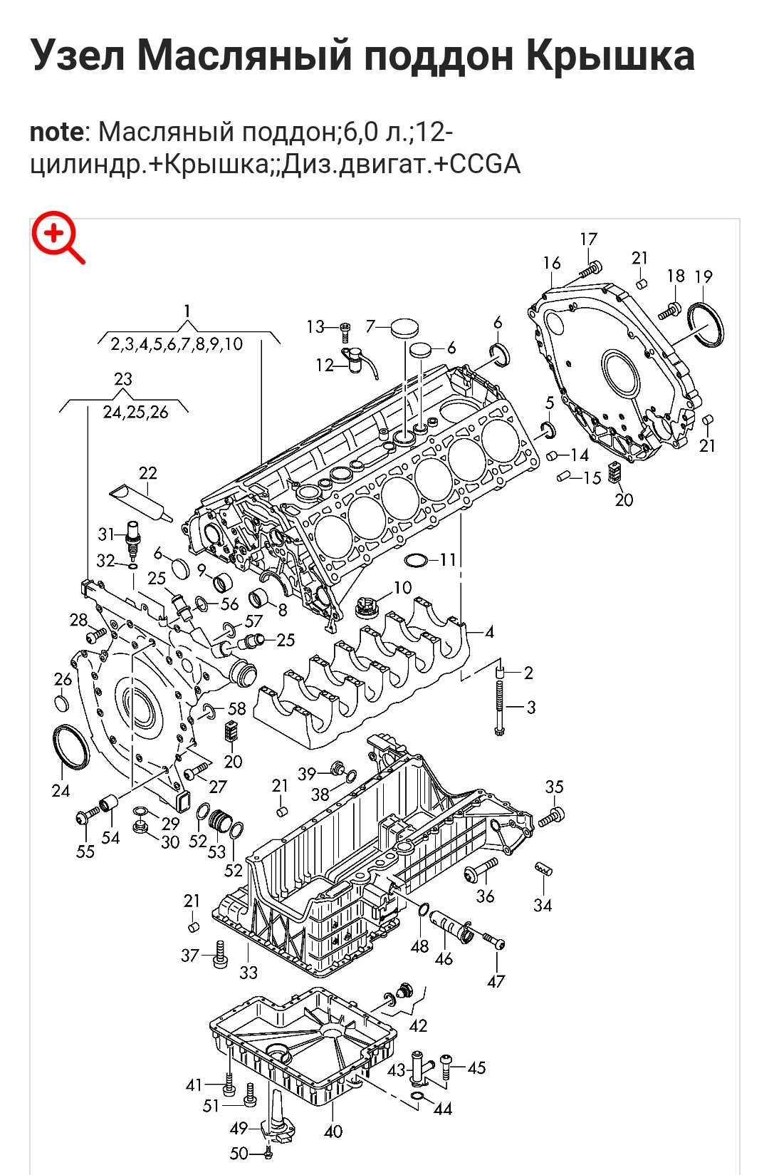

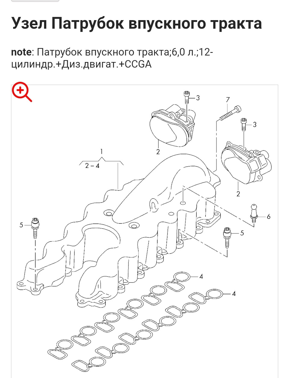

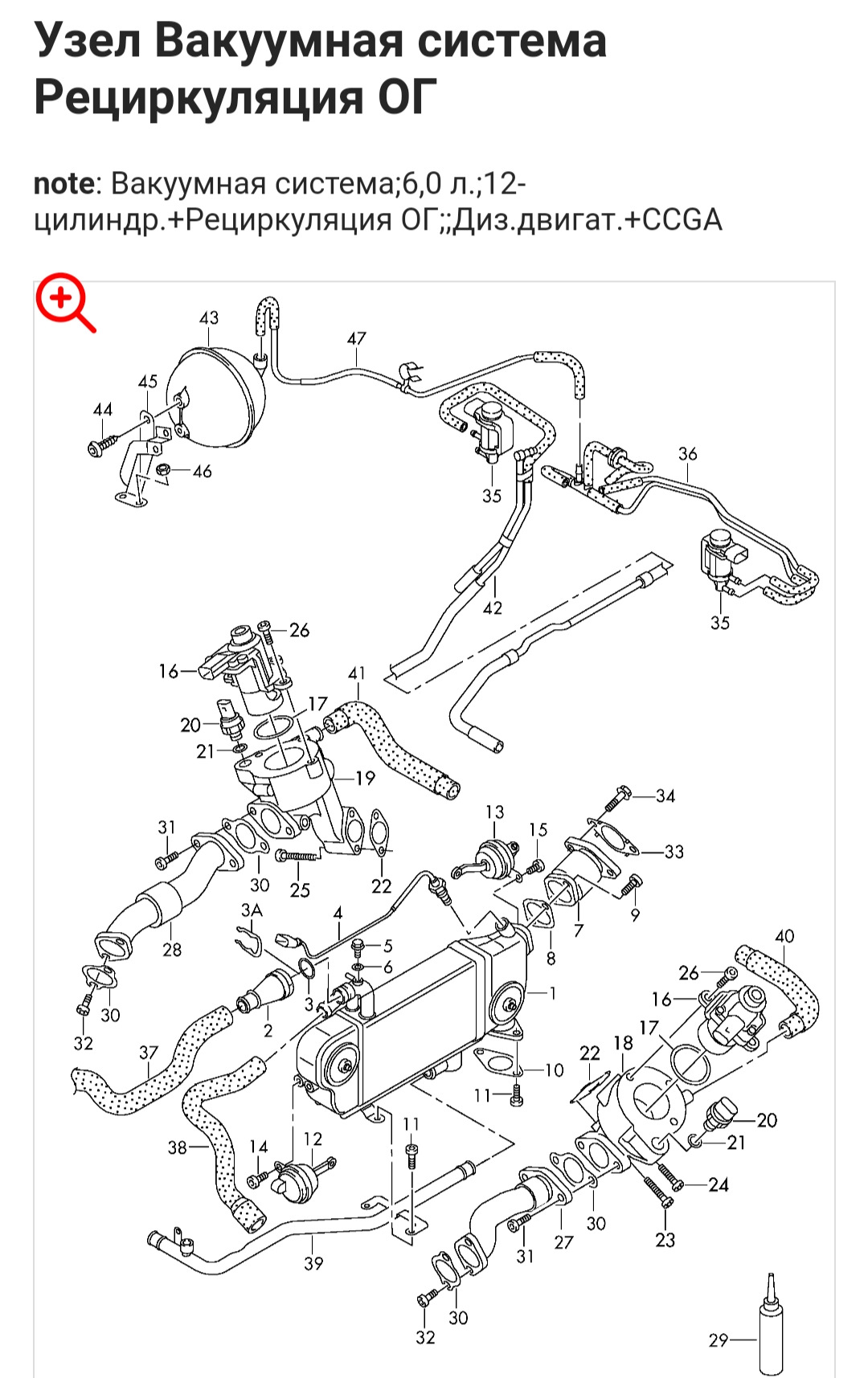

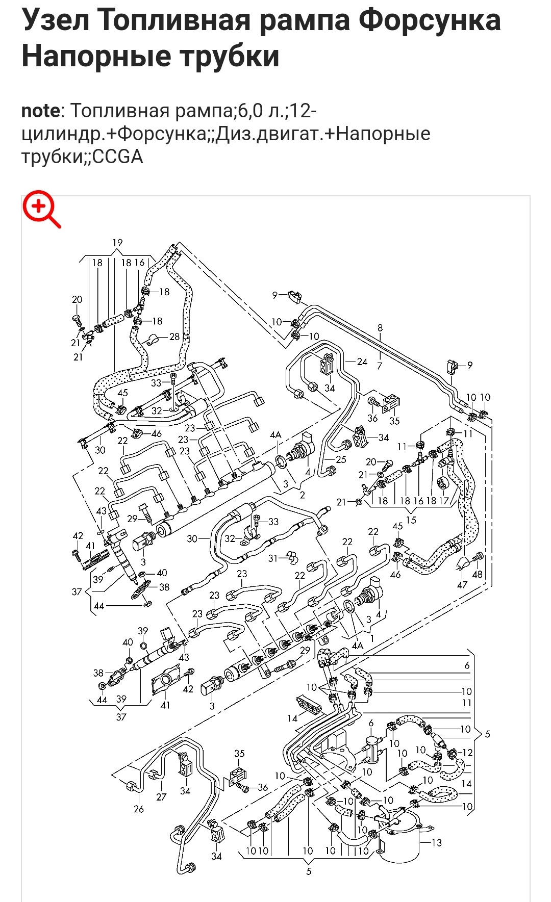

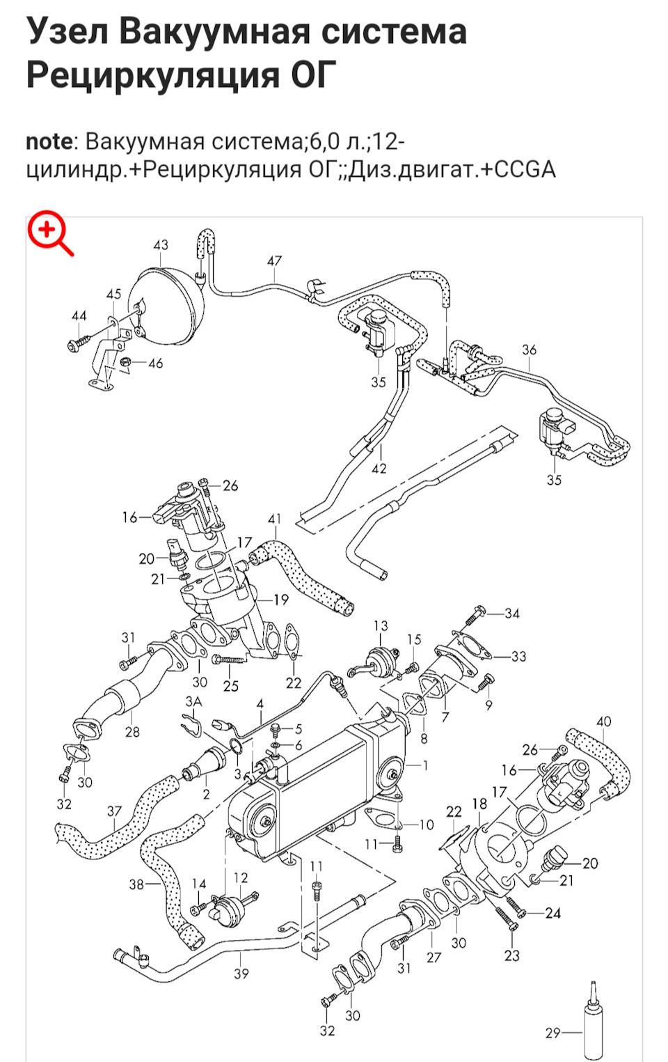

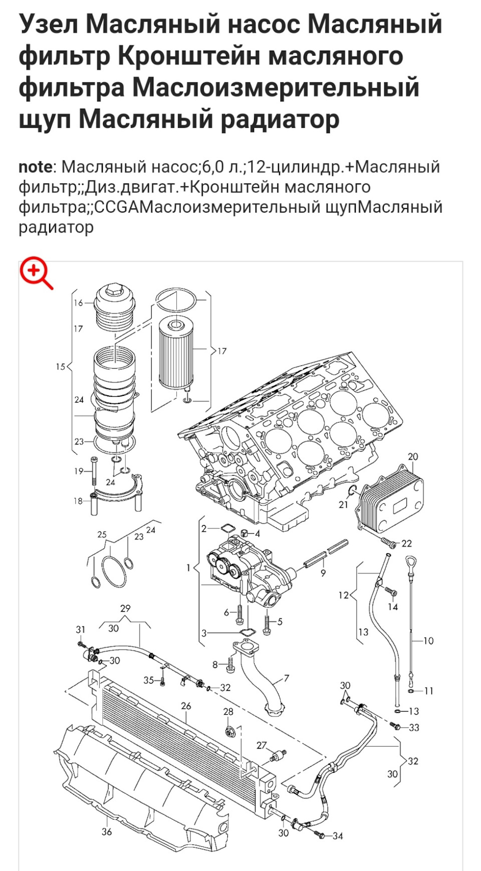

Немного схем:

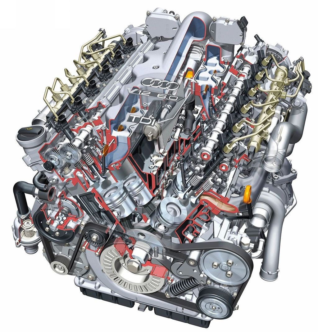

Типовой слайд в разрезе двигателя CCGA 6.0 v12 TDI

Сколько клапанов на цилиндр?
4 стандартно.
2 впуск 2 выпуск
24 Кл было на v6 и 48 — на v12 соответственно.
