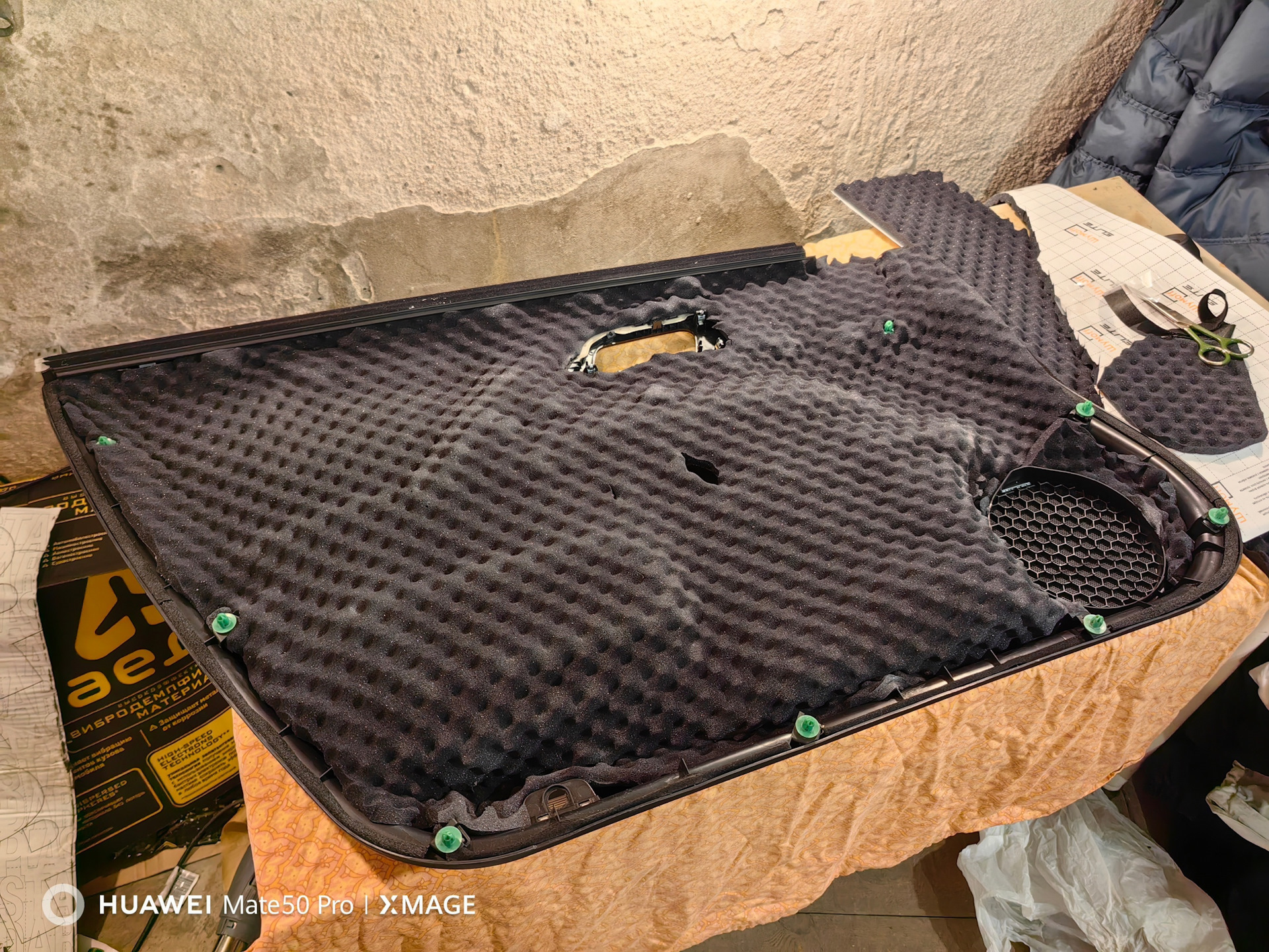

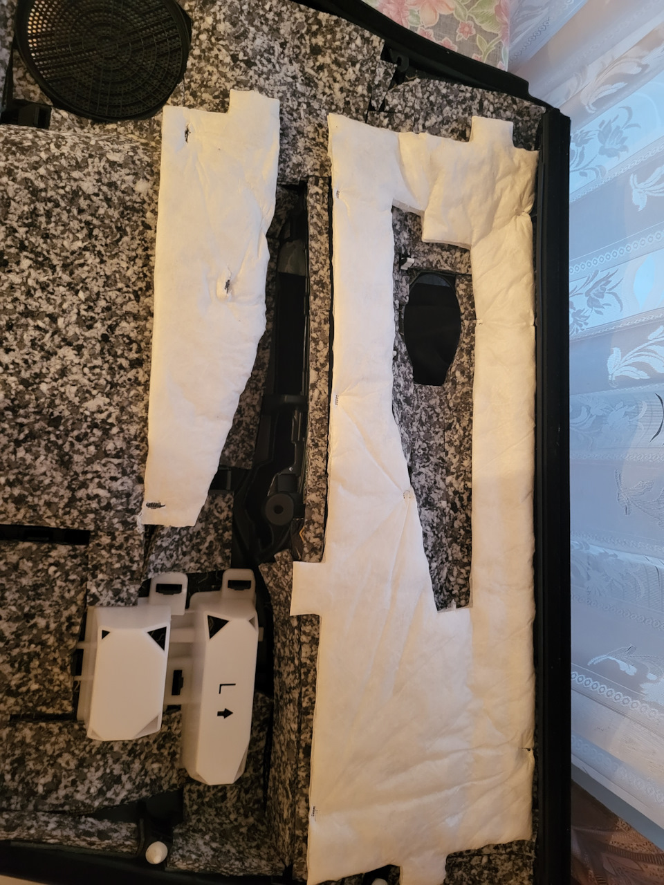

Может у кого то вызовет улыбку, но мне очень дискомфортно.
Короче стал замечать, что правая нога, вернее бедро подмерзает от пластика карты, при прикосновении некомфортно.
А зимой что будет? Решил немного утеплить карту, но не перегружать ее.

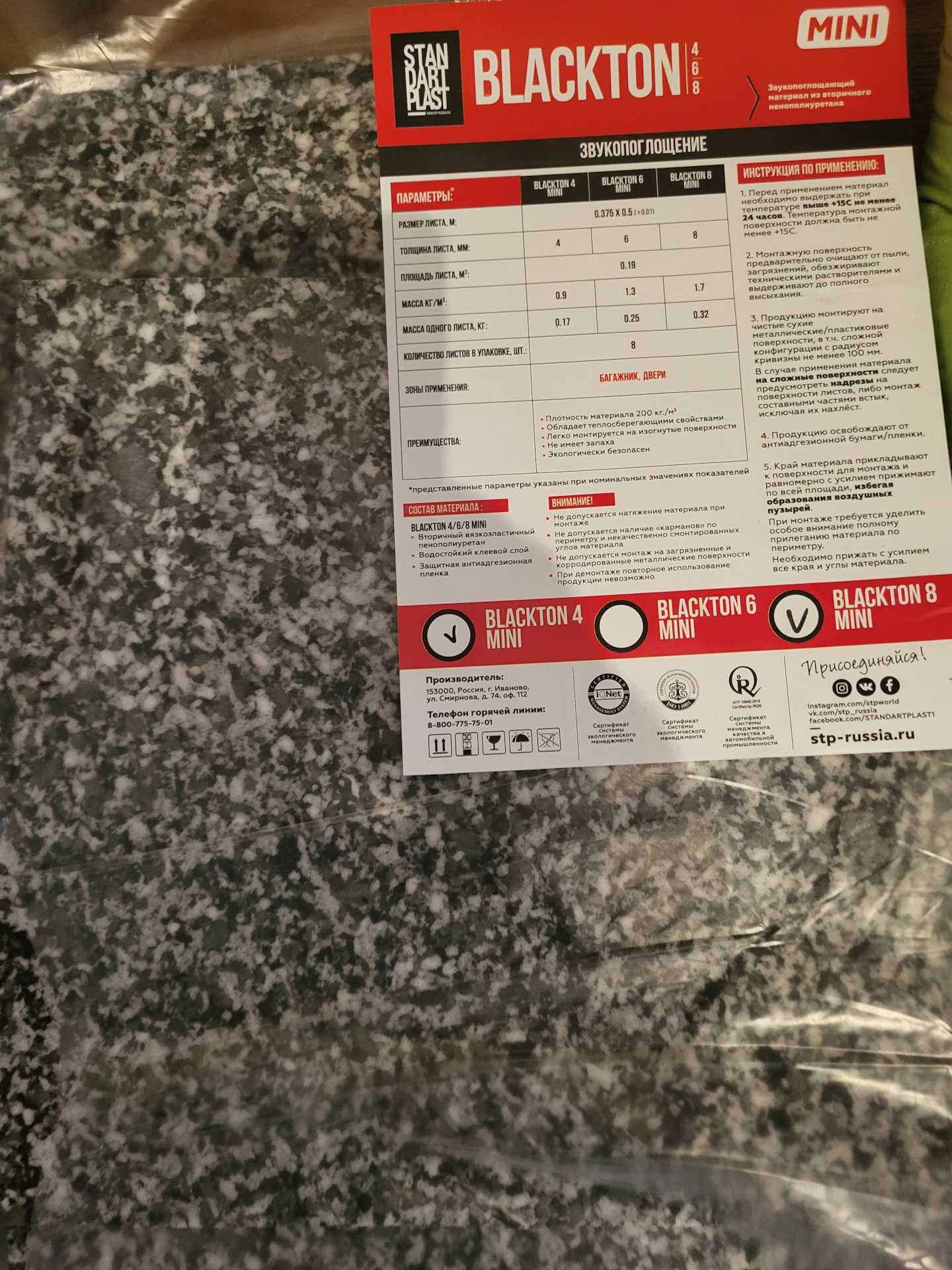

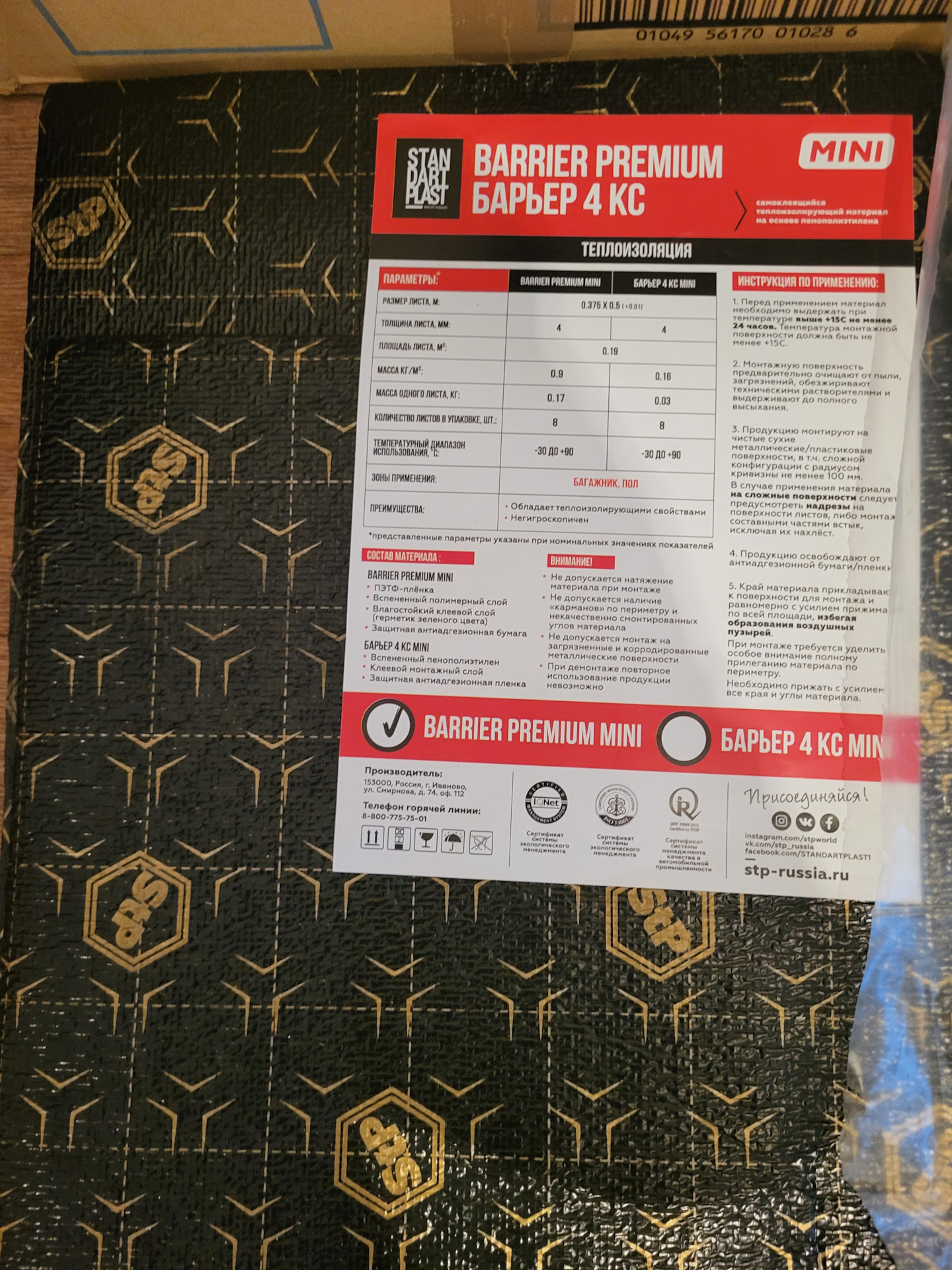

Взял на озоне теплоизолятор Барьер Премиум 4мм и звукопоглотитель Блектон 8мм.
Снял карту водительскую карту без проблем 2 болтика, лопаткой отстигнул все клипсы и вверх снял, проще простого.
Отнес домой, вымыл в ванной, поставил сушиться, утром начал по тихой грусти делать.

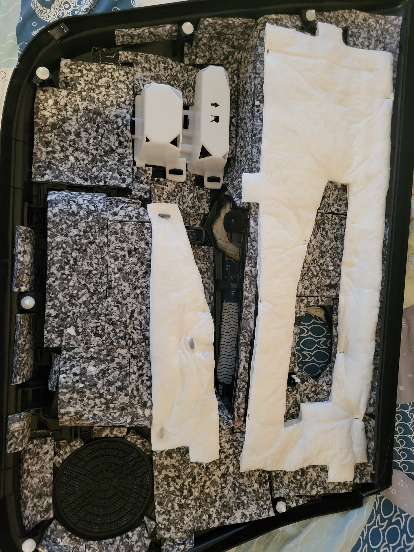

Резал ножницами Барьер очень удобный в монтаже(вибру я не делал, чтобы не утяжелять конструкцию).
Прикаточный ролик у меня далеко у отца, поэтому делал голыми руками, Барьер очень хорошо ложится на теплый, чистый пластик.

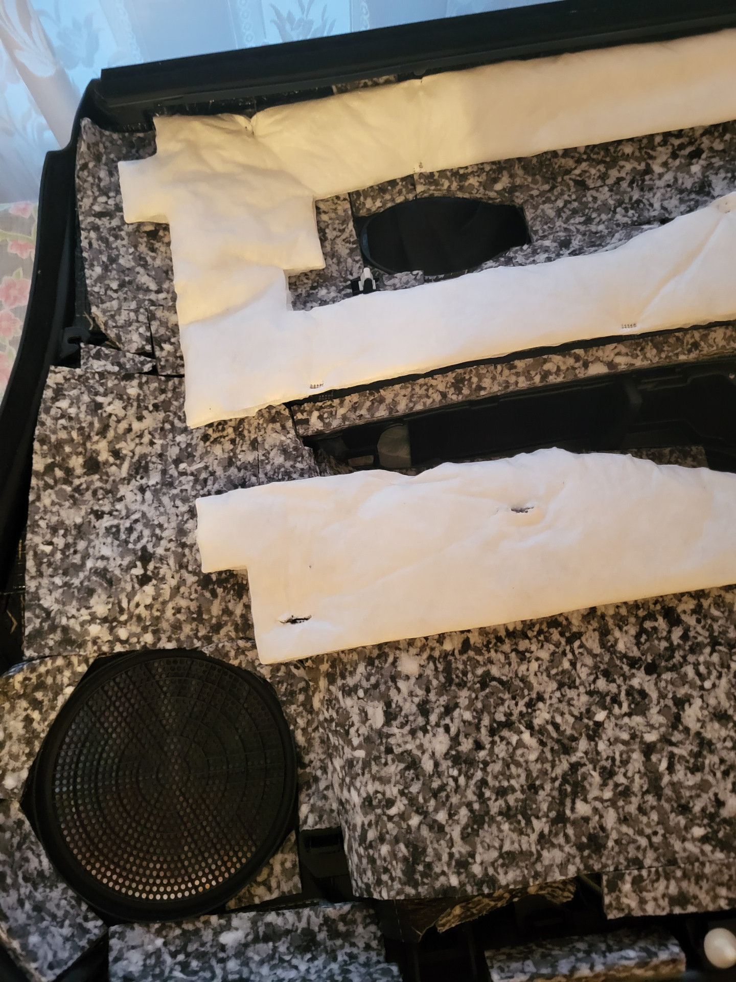

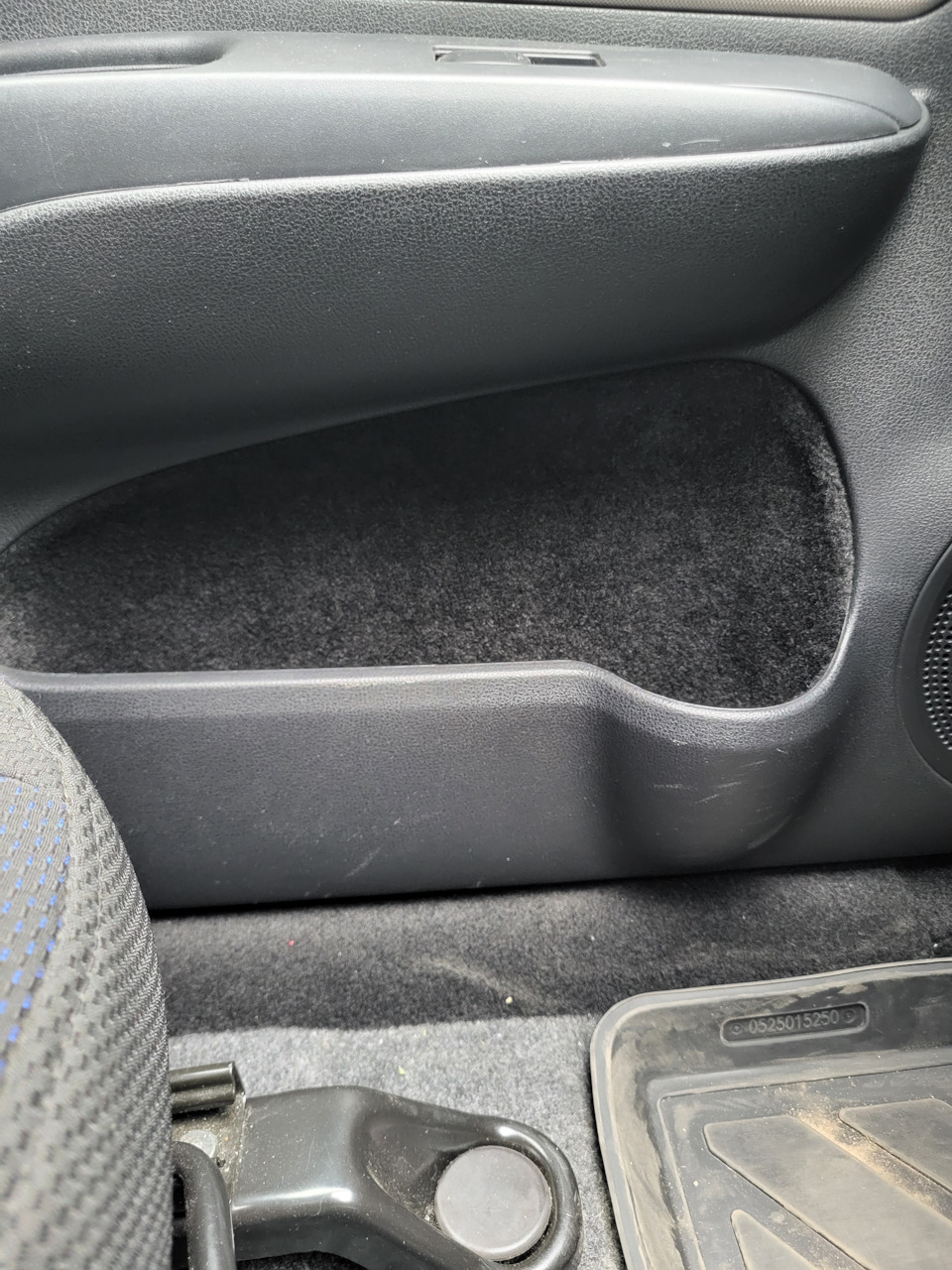

Карманы снимал и обклеивал карпетом, получилось как в мерседесе w204.Мягко и приятно трогать и бутылка не будет бренчать.

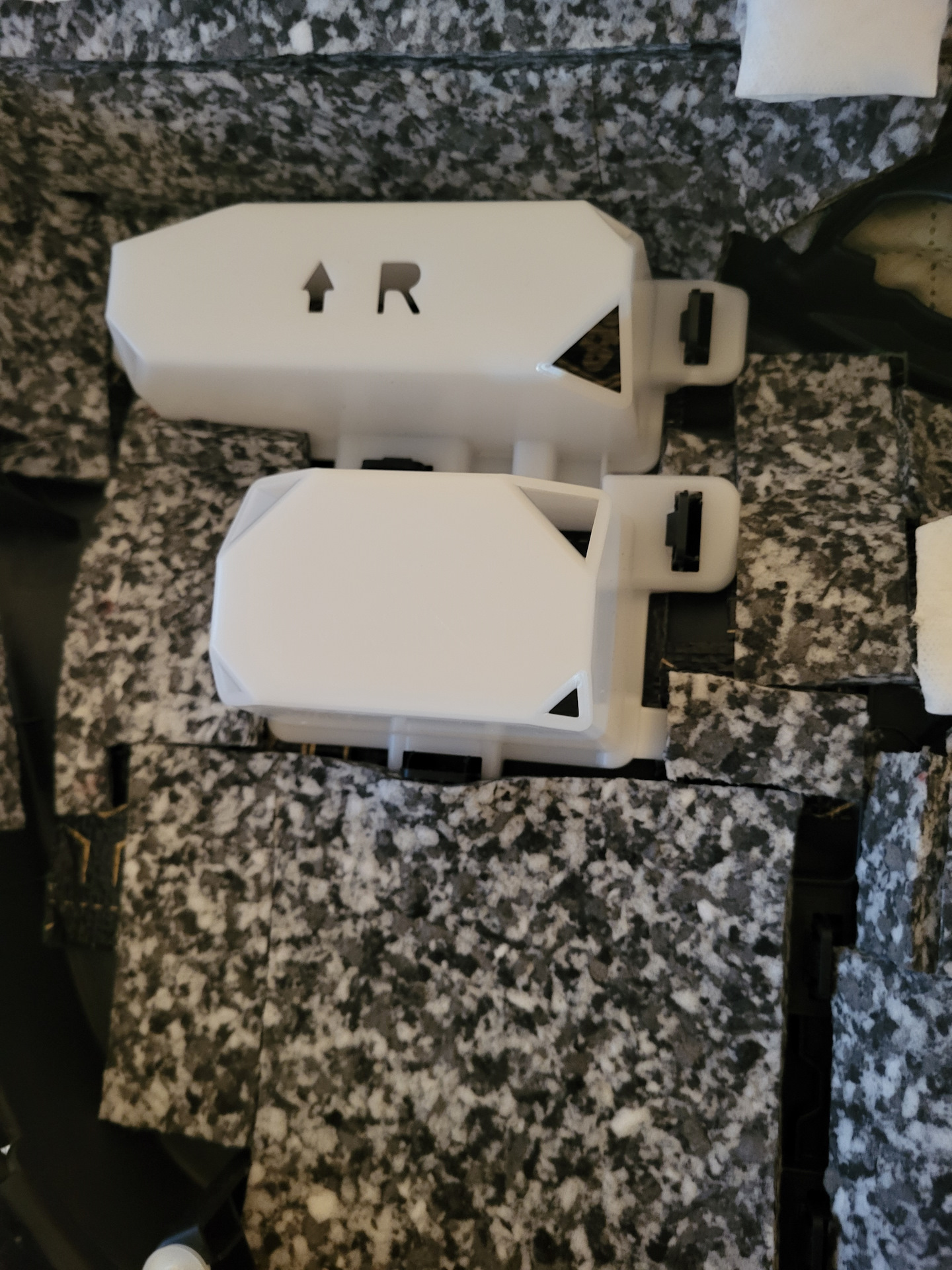

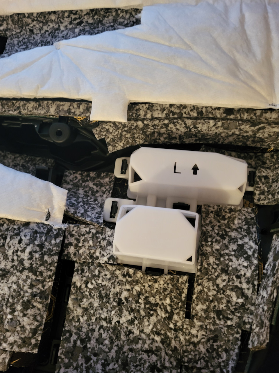

На Барьер клеил Блектон, может так и нельзя делать, но я видел подобный материал либо акустический войлок в машинах.
Клеится нормально, но нужно с первого раза иначе при отдирании нарушается клеевой слой.
Внутрь двери вибру не делал, там все по заводу, целлофан на герметике.

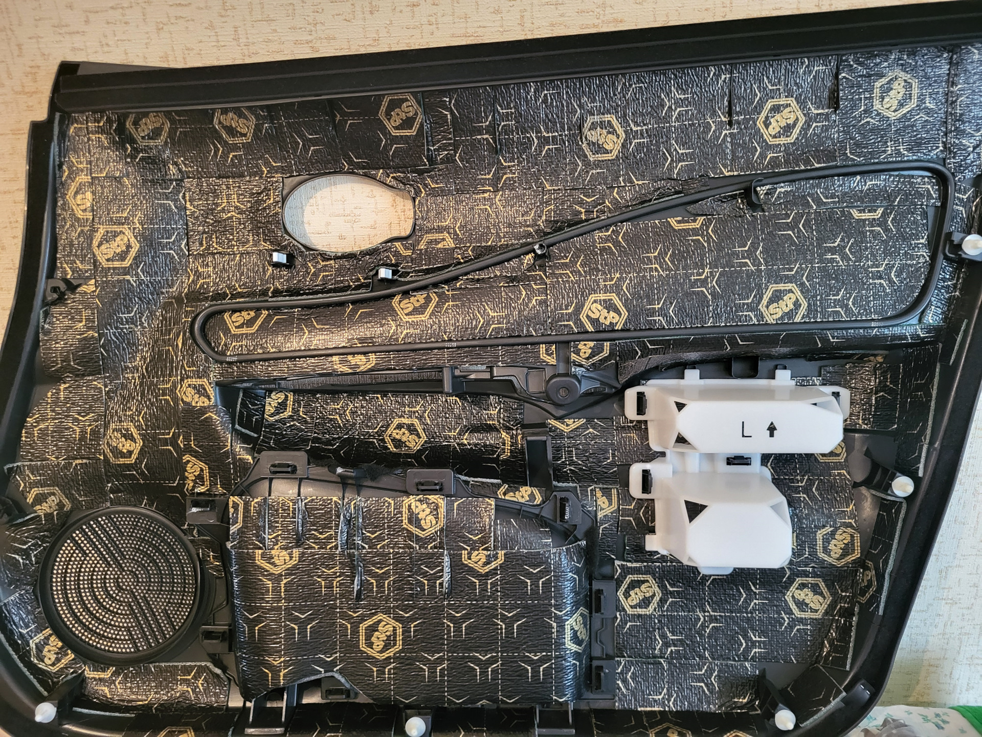

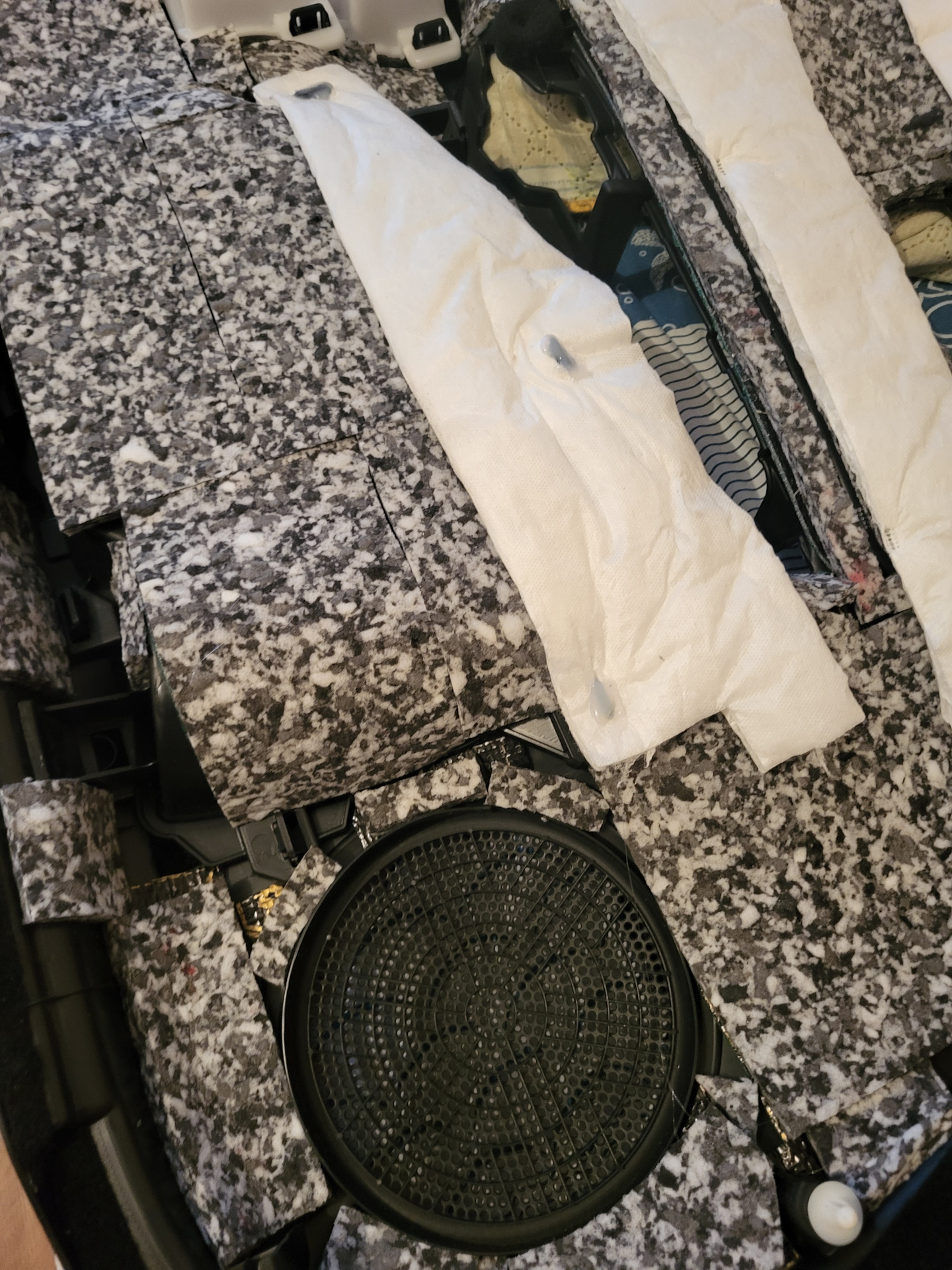

После водительской занялся пассажирской дверью также тщательно.
Поставил, даже музыка заиграла лучше.
Надеюсь теперь ляжка не будет замерзать.
Да, родные промокашки, белая уйня, ее я отрывал и потом клеил термопистолетом.

Барьер премиум-теплоизолятор
Карманы огонь получилось, а чем карманы клеили?
Это карпет
ozon.ru/t/6O5b4RM
А как ты его так ровно приклеил, себе хотел, но не получилось, в багажнике пластик более менее заклеил, а вот кармашки нет
Трафарет из бумаги делал 2шт. В разных плоскостях
